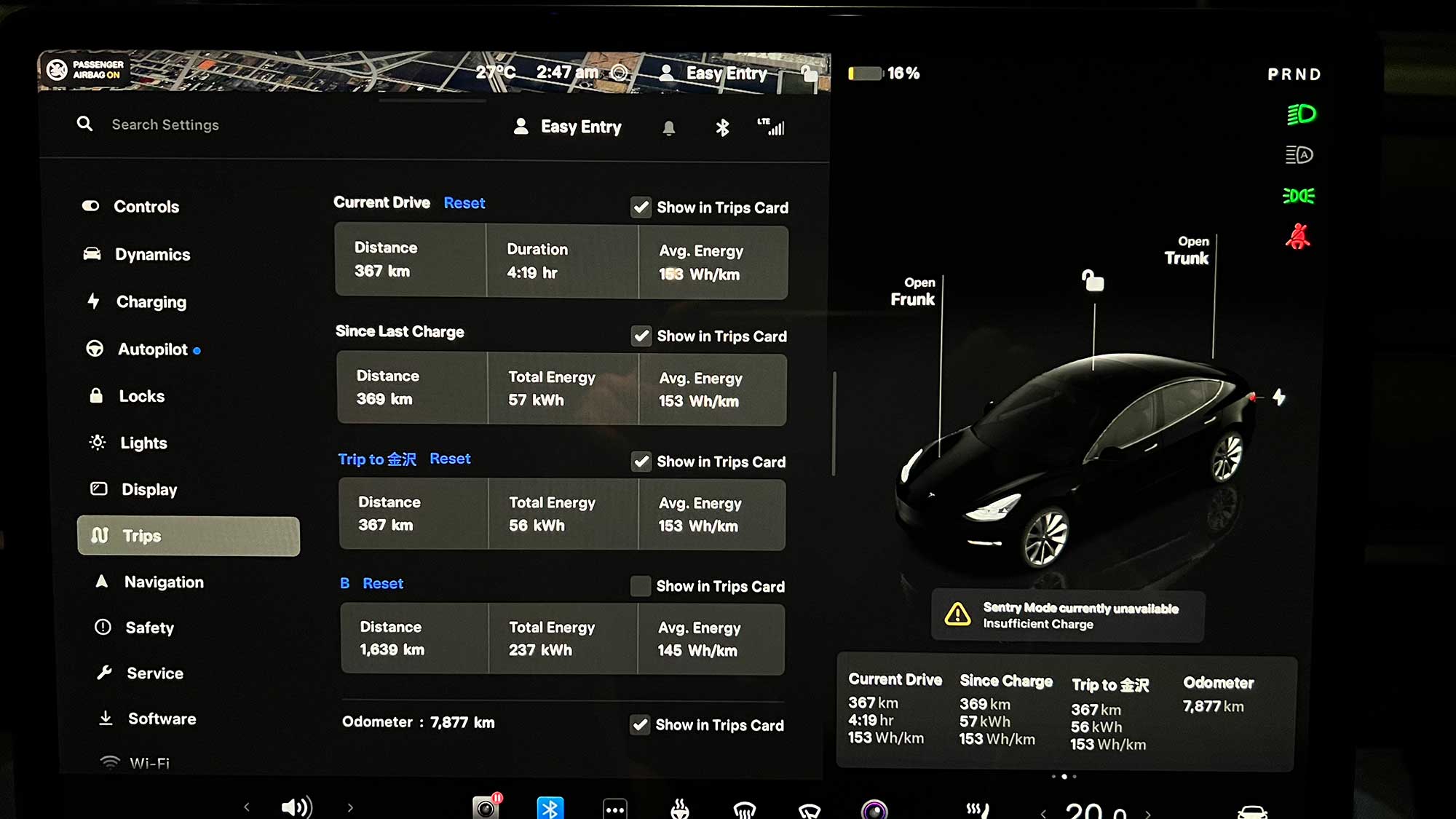

① さいたま市街→道の駅KOKOくろべ(100kW級急速充電器)
・走行距離:367km
・消費電力量:90%→16%
・平均電費:153Wh/km(6.54km/kWh)
・外気温:27〜30℃
目的地の金沢市へ向かうのは、関越〜上信越道〜北陸自動車道の上越ジャンクション経由で日本海側に出てしまい、そこからは国道8号線が非常に走りやすいため、高速を降りて一般道ドライブを楽しむルートを選択。若干充電が足りない可能性があったため、道の駅KOKOくろべに寄って注ぎ足し充電を行いました。
この区間で注目するべきポイントが2つあります。まず高速中心の走行シチュエーションでも、電費性能が153Wh/km(6.54km/kWh)と非常に優れていた点です。特に今回検証に使用した車両はオールシーズンタイヤを装着しており、かつややハイペースで走行したことで電費の悪さを懸念していましたが、それ以上にモデル3自体の効率性の高さが上回る結果となりました。正直、この効率性を上回る日本国内で購入できる市販EVは存在しないというのが個人的な実感です。

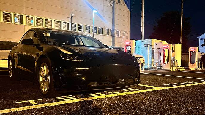

③ 金沢スーパーチャージャー→大宮スーパーチャージャー(150kW級急速充電器)
・走行距離:396km
・消費電力量:100%→9.66%
・平均電費:158Wh/km(6.33km/kWh)
・外気温:26〜27℃

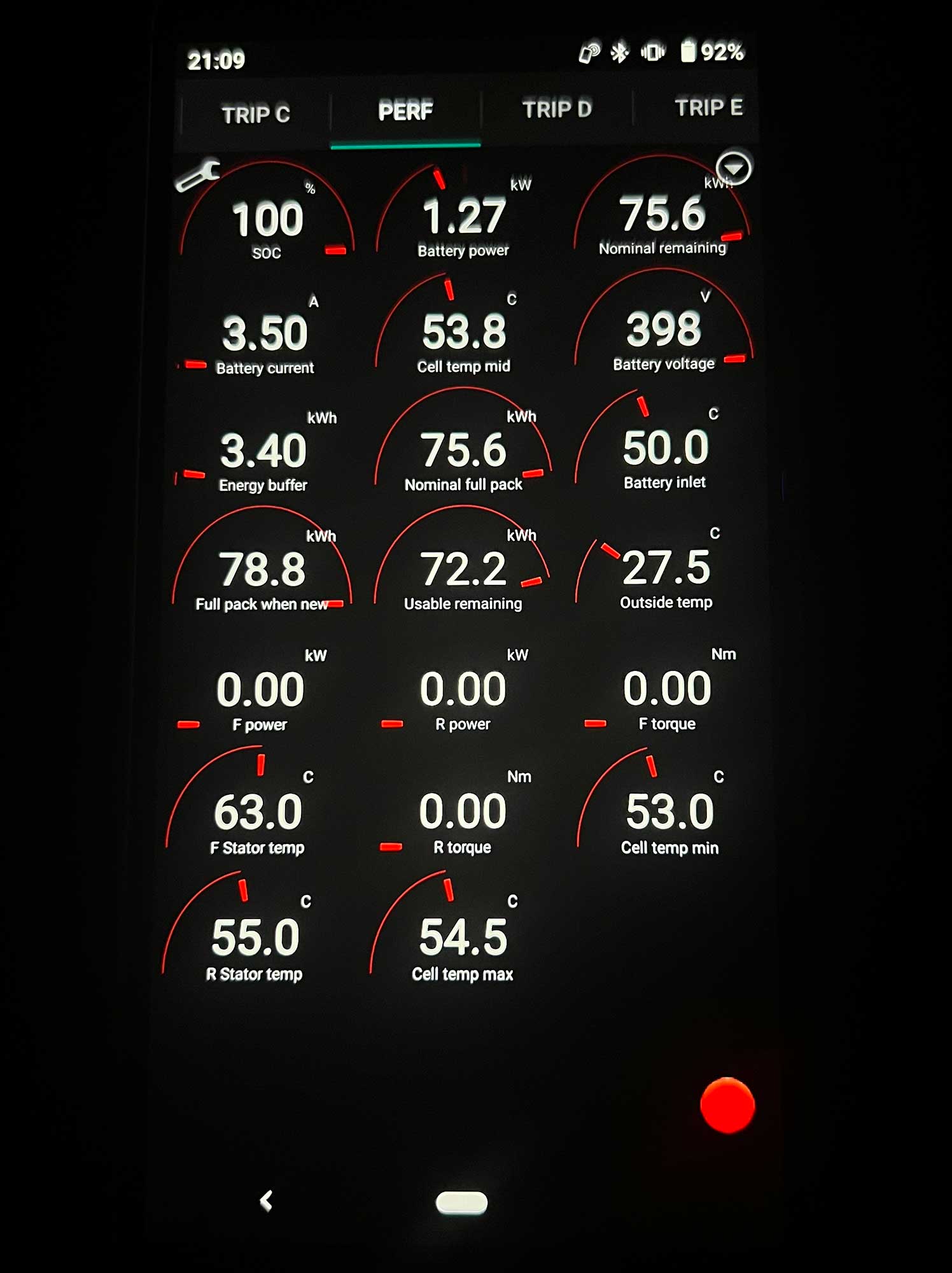

テスラのバッテリー劣化を正確に知るためにはOBD2経由で「Scan My Tesla」というアプリから情報を参照するのがいいでしょう。
注目するべきは3段目の真ん中「Nominal Full Pack」と4段目の左「Full Pack When New」の項目です。Nominal Full Packとは、現時点で、SOC100%から完全に電欠するまで電気を使い果たした際に使用可能な電力量を指します。Full Pack When Newとは文字通り、新品時に使用可能な電力量を指します。よって、この両数値の差が現時点におけるバッテリー劣化を示すことになります。
つまり、このモデル3ロングレンジのバッテリー劣化率は約4.06%ということになります。EVのバッテリー劣化に大きく影響するのがCレートの高い急速充電でしょう。これは個人的にさまざまなデータを見ている感覚値となりますが、テスラ車において2〜3年という短期的なスパンで大きくバッテリーが劣化した個体に遭遇したことはありません。
ただし、中長期的には、急速充電回数によってバッテリー劣化の進行度合いが変わってくるため、特に年式が古いEVを購入する際は販売業者に「Scan My Tesla」のデータを確認してみるなど、少し注意したほうがいいでしょう。

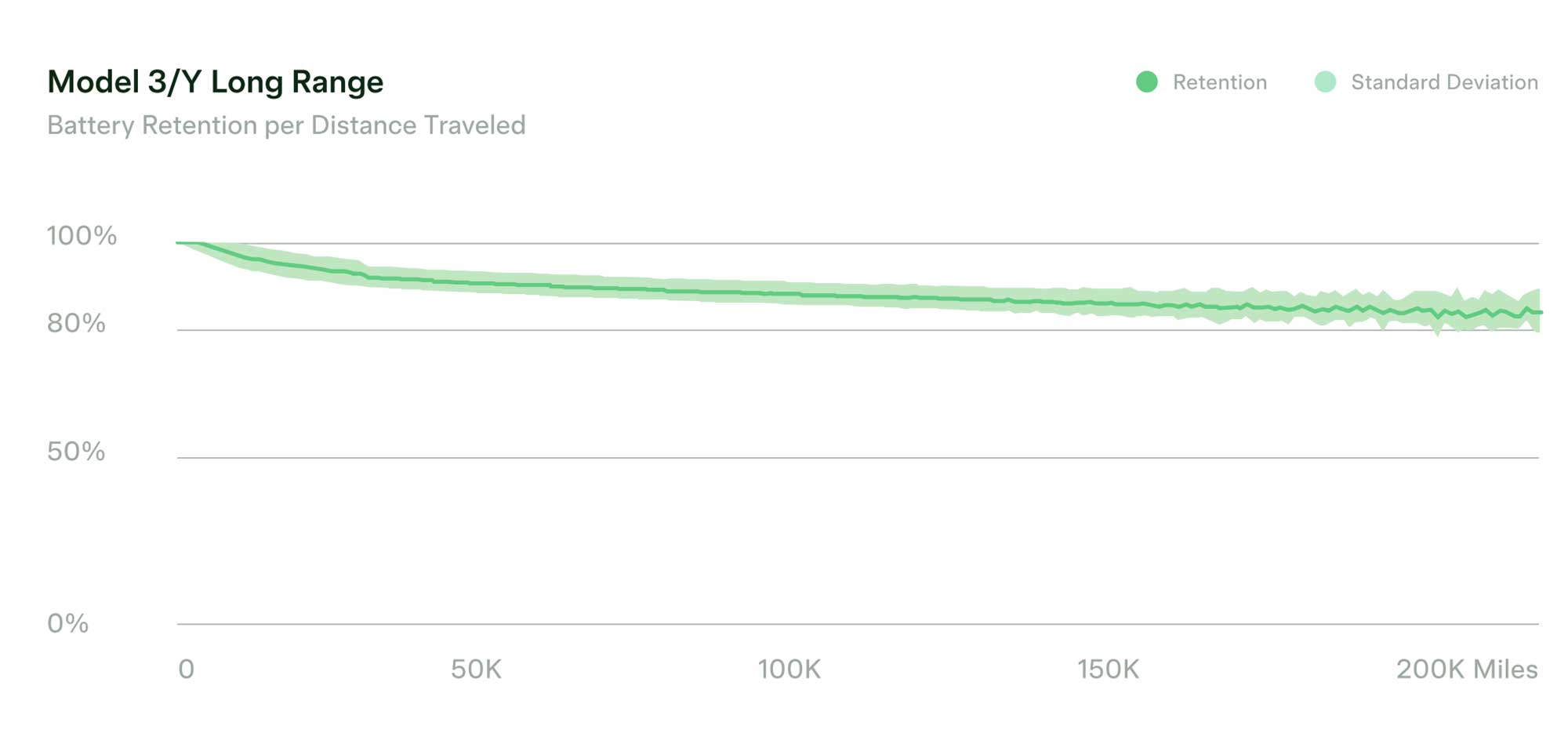

とはいうものの、テスラが公式に発表しているバッテリー劣化率のデータを見てみると、米国における廃車までの平均走行距離と言われている20万マイル(約32万km)走行後でも、モデル3とモデルYは15%ほどの劣化率。さらにモデルSとXでは12%の劣化率に収まっているとしています。よって日本国内で中古のテスラ車を購入したとしても、20%も劣化した車両を購入する可能性は限りなく低いと言えるわけです。
特にCレートの高いスーパーチャージャーでの急速充電を多用する場合は、中長期的に普通充電主体の車両と比較してもバッテリー劣化が進行する傾向があります。実際にテスラのデータを見ると、距離数が伸びるとともに標準偏差が大きくなっています。急速充電を多用する車両のバッテリー劣化率が中長期的に進行しているのかもしれません。
