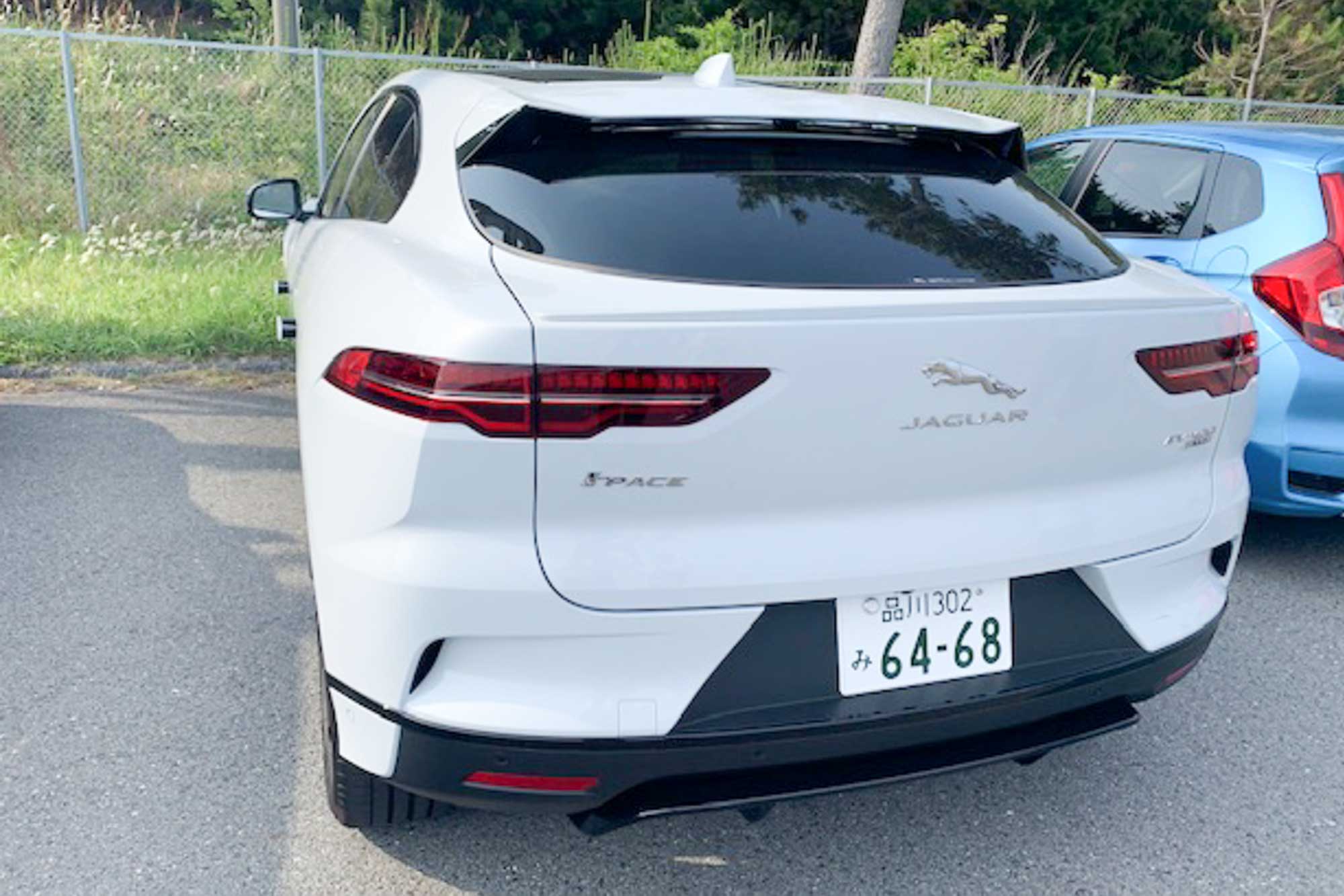

まずは、エクステリアデザイン。ジャガーは「スポーツSUV」と呼んでいます。屋根が低く、クーペスタイルに近い…… というとありがちに聞こえるかもしれませんが、ボディタイプはクーペタイプのSUVというより、少し屋根を高くした大きめの5ドアハッチバックというほうがイメージにピッタリ。
そして『I-PACE』のリアのデザインにもジャガーらしい個性が表れています。トランクの上の角部分が少しだけ高くなっていることで、お尻自体がキュッと上がっている感じ。人間の場合「ヒップラインが1㎝上がると脚が3㎝長く見える」と言われますが、それと同じような効果なのかもしれません。
ただそのため、リアのガラスの傾斜角度が大きく、Cピラーが太くなるため、直視で斜め後方は見にくいのがネガティブポイント。

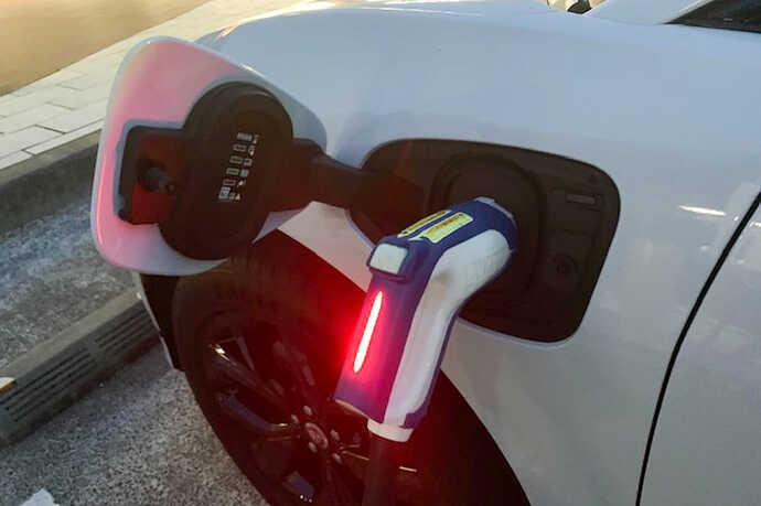

日本仕様車は、もちろんCHAdeMOの急速充電に対応しています。ただし、日本には急速充電器メーカーがいくつかあり、現状ではまだ日本全国すべての急速充電器を使用できるかどうかを検証中とのことで、試乗車を借り出す時に充電カードを渡されるのとともに、充電した場所や時間などを書き込んでほしいという依頼がありました。
私がいつも利用している高速道路PAの急速充電器では問題無く充電できたので、ホッ。
私が試乗した6日間の走行距離は255㎞。その間、充電は2回の急速充電を行いました。
借りた時、最初の航続可能距離(メーター表示)は429㎞。自宅に戻った時には航続可能距離は397㎞、電池残量は92%。
1回目の充電は、第三京浜の保土ヶ谷PAの急速充電器。充電前の航続可能距離は225㎞、電池残量は53%。
30分の急速充電で17.8kWh充電し、航続可能距離は304㎞、電池の残量は75%になりました。
2回目の充電は、充電前の航続可能距離は209㎞、電池の残量は50%。
30分の急速充電で航続可能距離は279㎞、電池残量は72%に。
今のCHAdeMOの急速充電器(最大出力50kW)で充電する場合、30分でおおむね20%ちょっと、航続可能距離にして70〜80km分がチャージできる感じです。6日間の試乗中に気になることはなかったですが、ロングドライブするときには、きちんと充電計画が必要ですね。
