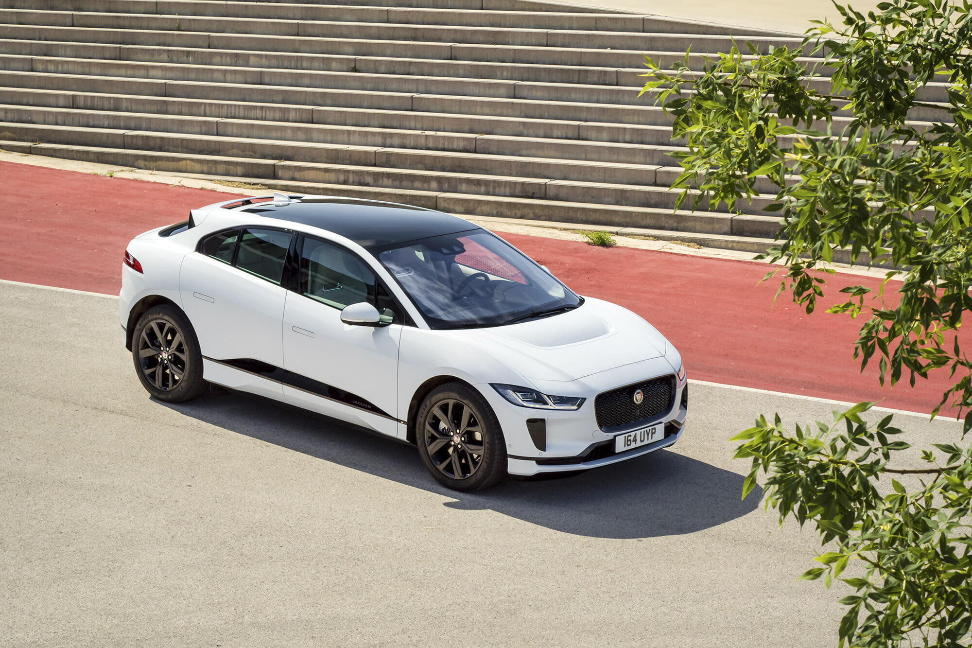

I-PACEにポルトガルで試乗してきた。I-PACEはジャガーの既存モデルのEV版ではなく、新しいモデルとして開発された。同社のSUVであるF-PACE用の前後サスペンションが流用されていること以外は専用設計だ。
全長4695mm、全幅2011mm、ホイールベース2990mmと、全長は短い割にホイールベースが長く、幅は広いのが特徴的といえる。全高は1565mmとサルーンと思えば高いが、SUVとしては低い。車名に「PACE」と付いていることからわかるように、ジャガーはこのクルマをSUVに分類している。

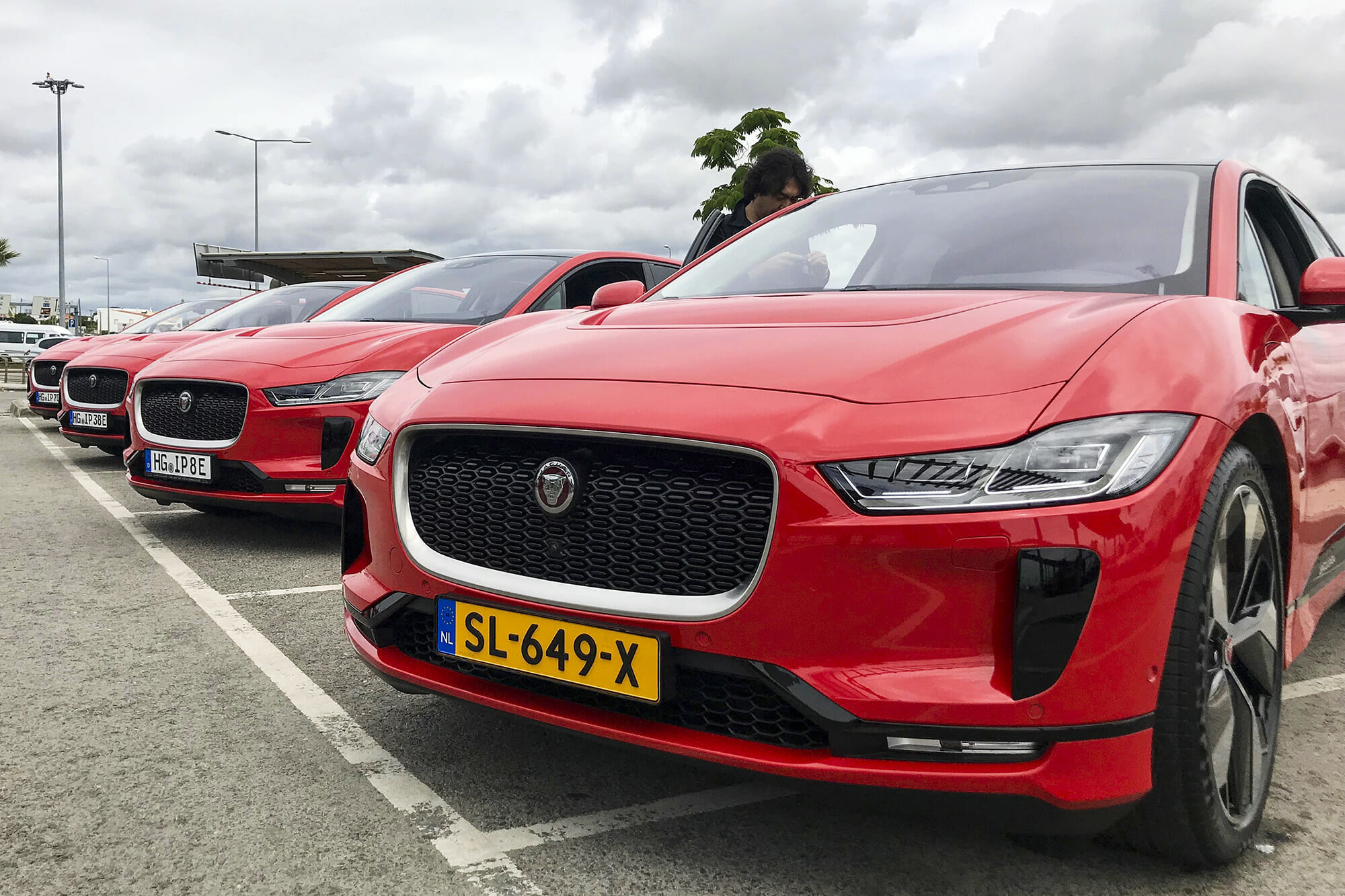

顔つきこそほかのジャガー現行モデルに近いが、嵩張るエンジンを搭載しないため、シルエットは他のどのモデルとも異なっている。まずボンネットフードが低く短い。いわゆるキャブフォワードというスタイルだ。Cd値は0.29。少しでも航続距離を稼ぐべく、エアロダイナミクスを追求したデザインとなっている。
車幅の広さとホイールベースの長さは、その数値を掛け合わせてできた床面積にリチウムイオン・バッテリーを収めるためだ。12セルが1単位のモジュールが36個(432セル)。90kWh分が敷き詰められている。水冷。前後車軸に同じ仕様の電気モーターがそれぞれ備わり、最高出力400ps、最大トルク696Nmを発揮する。車重は2133kg。0-100km/h加速はアウディe-tronの5.7秒(ブーストモード)を上回る4.8秒というスペックだ。

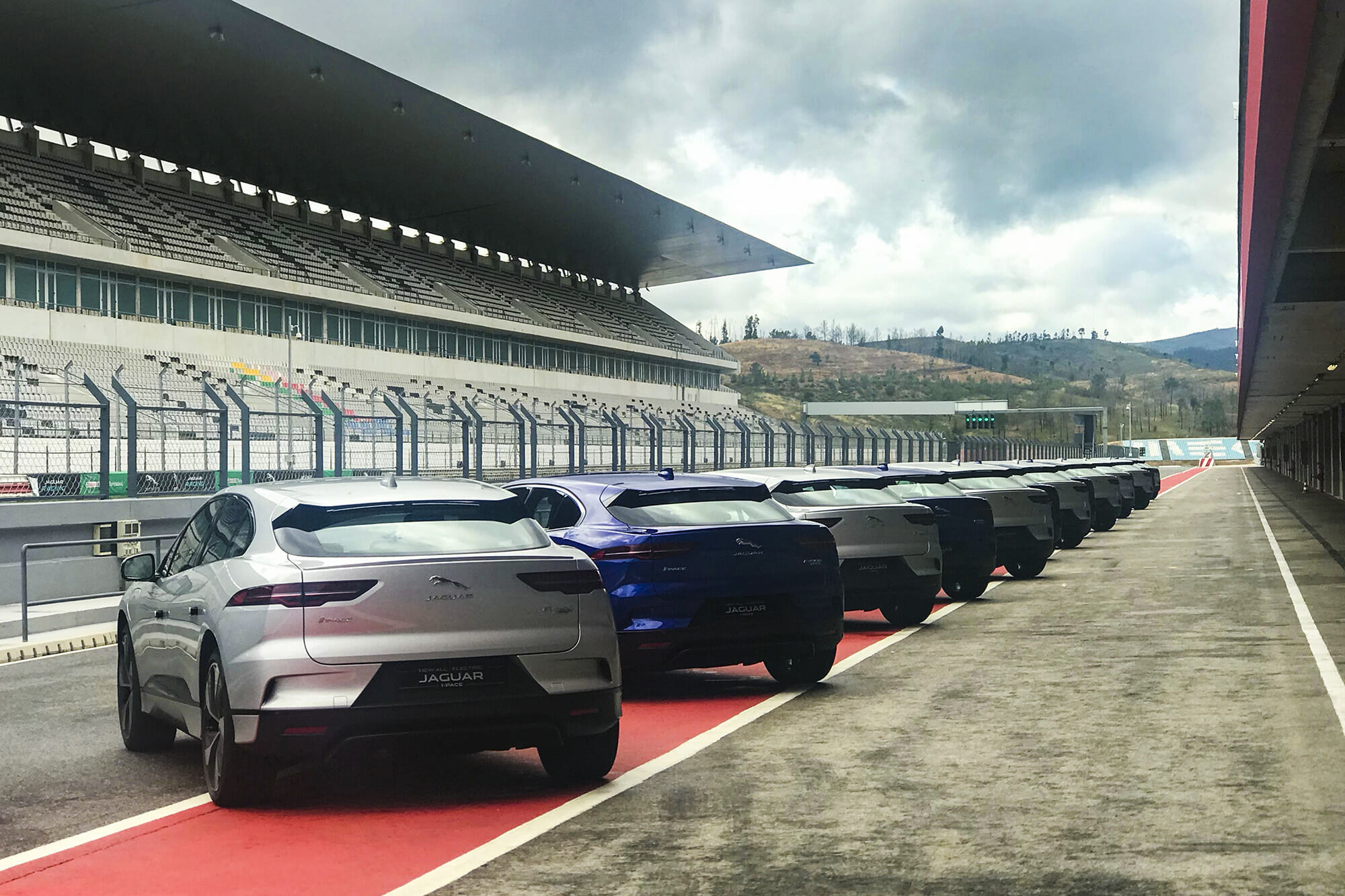

試乗したのはポルトガルの高速道、一般道、サーキット、それに特設のオフロードだった。加減速、操舵ともにレスポンスが素晴らしく、ハンドリングも非常に素直で、場面を問わず気持ちよく走らせることができた。
ハンドリングのよさは50:50と理想的な前後重量配分に加え、F-Paceよりも130mm低い重心も効いているはずだ。EVの特性である強い回生ブレーキを活用したいわゆるワンペダルドライブは、このクルマでも味わうことができる(車内で強弱を選択可能)。
印象的だったのは、とにかくボディが堅牢であることだ。高い負荷がかかるサーキットを含めどこをどんなペースで走らせてもボディは音を上げない。オフロードでもそう。アップダウンが繰り返される雨上がりのグラベルロードでも、ボディは一度も低級なきしみ音を発することはなかった。

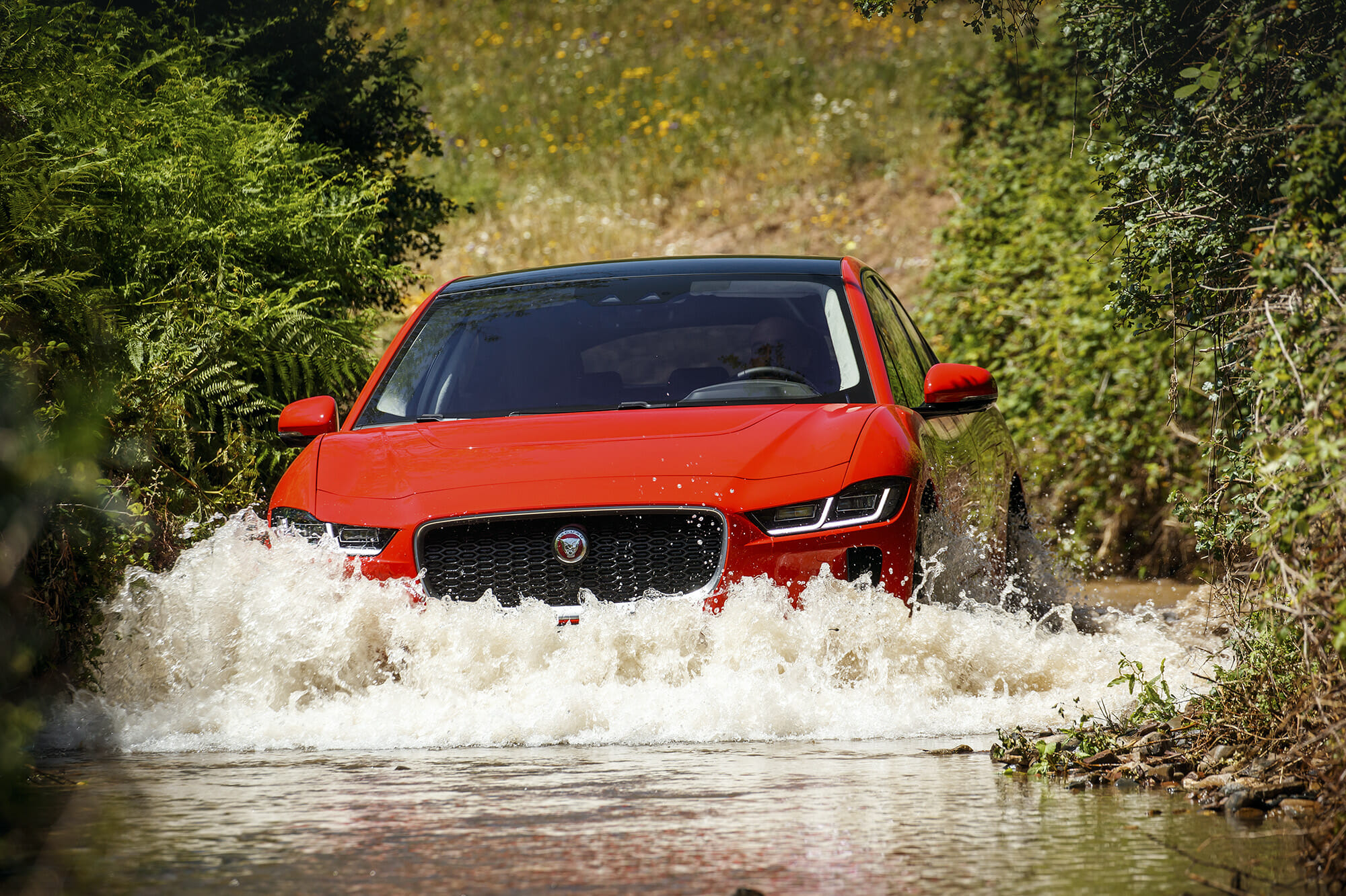

大人の膝くらいまである深さの水たまりを難なく進むこともできた。最低地上高は142mmだが、オプションのエアサス仕様なら50mm車高を上げて腹を打ちにくくすることができる。
