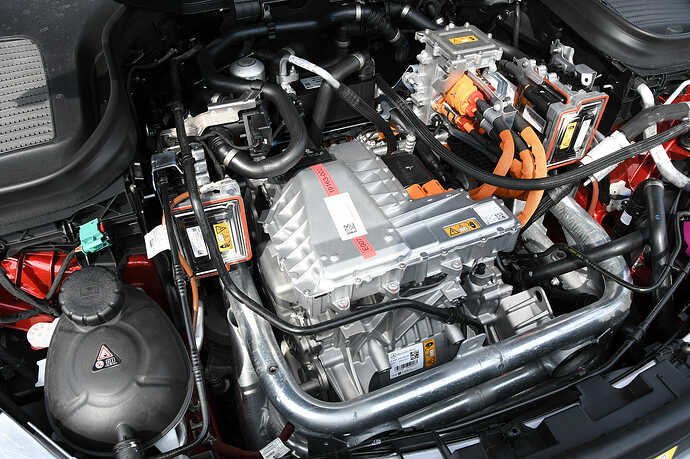

さて、EQCだ。EQCはGLCのプラットフォームを進化させ、前後にモーターを配置、384個のパウチ型リチウムイオンバッテリーを床下に敷き詰めて405V/80kWhの電圧/容量を確保している。
感心させられるのはEV化によってパッケージングが悪化していないことである。さまざまな自動車メーカーがEVを作るときにSUVをベースにしてきた。エンジン車のプラットフォームに電池を押し込めば、それだけSUVのもつ“U”の部分、つまりユーティリティ性がスポイルされてしまうことが考えられる。
ではEQCはどうか? EQCは見事にSUVとしてのパッケージングを維持したままのクルマとなっている。何の犠牲もなくEVとして仕上げられている。ラゲッジスペースは定員乗車時で約500ℓ、最大では約1500ℓを確保している。GLCとさほど大きな差はないレベルである。パッケージングを犠牲にするようなクルマ作りは落第点である。EQCはその点でまずは合格なのだ。
前述のようにモーターは前後に2基搭載される。2基のモーターはハード的には同一だが、駆動の中心はフロント側にある。普段はフロントモーターが中心での走行。強い加速が必要なときなどにはリヤモーターも駆動力を発揮する。

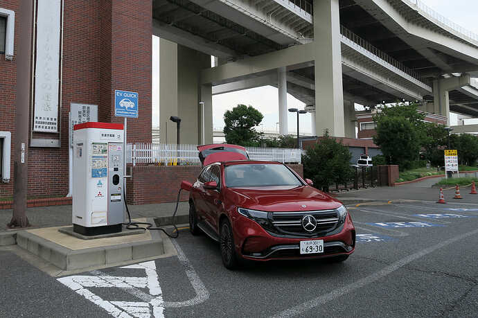

いろいろじっくり撮影した後、再びアクアラインを経て横浜へ。日産グローバル本社の90kWh急速充電器を試したかったのですが、この日はショールームで何かイベントをやっていたらしく、本社前の充電器は2台とも塞がっており、残り時間も20分以上。試乗車の返却時間まであまり余裕もなかったので、市内の日産ディーラーへ行ってみたけどここも充電中。結局、大黒ふ頭PAでとにかく急速充電を試してみることになりました。
大黒ふ頭到着時のオドメーターは837km。つまり走行距離は127km、電池残量表示は「62%」です。 EQC が搭載する電池容量は80kWhなので、「80×0.38=30.4kWh」を消費した計算になります。ということは、今回の電費は「約4.2km/kWh」という結果でした。
今回の試乗では加速や高速コーナリングを試したりしたので、電費に考慮した運転はしていません。普通に高速道路を巡航すれば、5km/kWh 程度といったところでしょう。カタログ値の航続可能距離は400km(WLTC)ですから、まさに 5km/kWh の計算です。EPA推計値としては約357km。市街地など電費条件が悪い条件下では350〜370km程度、法定速度での高速道路巡航ではWLTC値に近い400km程度の航続距離を発揮してくれる、と考えてよさそうです。

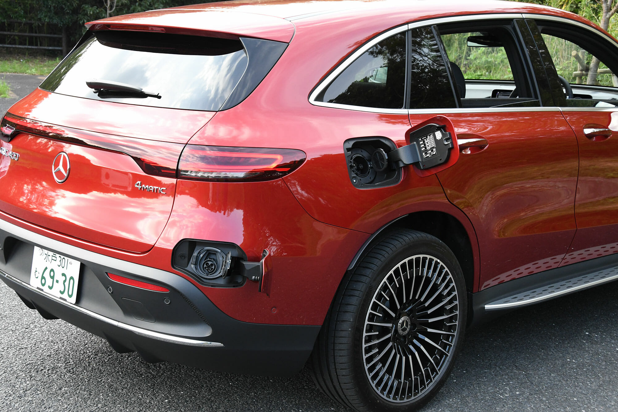

ちなみに、EQC の日本での急速充電は出力50kWまでの対応です。日産本社の90kW器で逆に最大50kWであることを確認したかったのですが。。。
