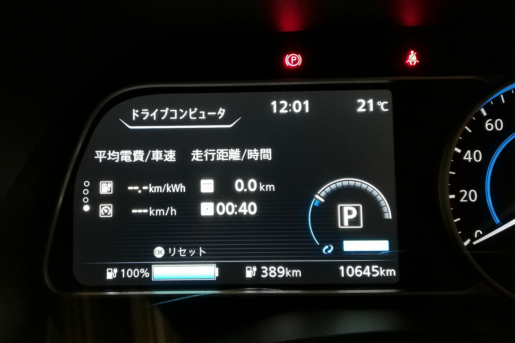

神奈川県横浜市の日産自動車本社を訪ね、リーフe+をピックアップする。借り出し時のバッテリーは100%充電状態、おそらく日産自動車本社の普通充電器に充電されているのだろう。走行可能距離は389kmであった。
この日、東京23区西部にある自宅までは一般道で帰ることを予定していた。理由は以前から寄ってみたかったスーパーマーケットに寄るというじつに単純なこと。自宅ならノーナビで帰ることができるが、知らないスーパーへの立ち寄りではナビが頼りだ。

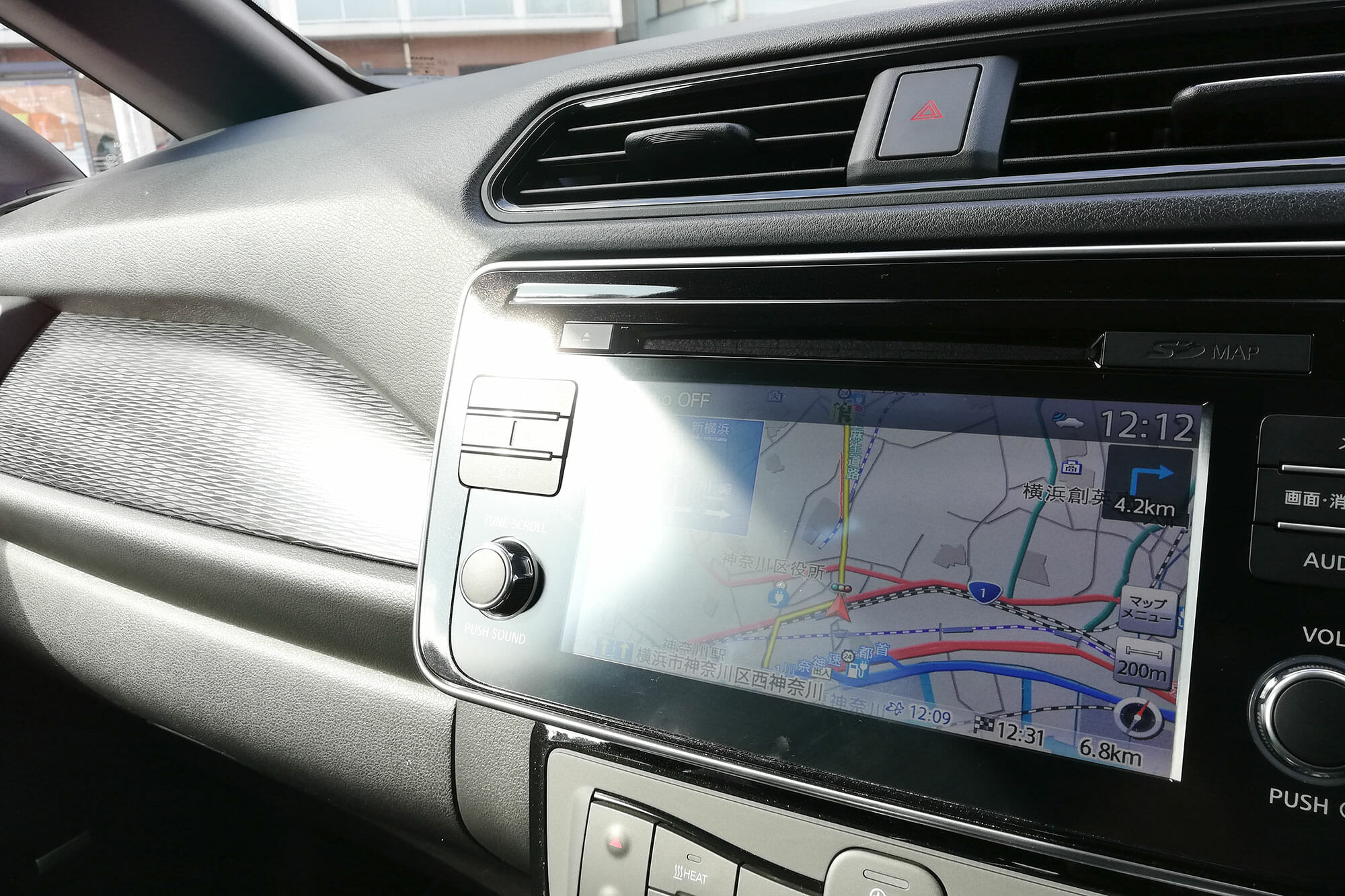

駐車場からクルマを出して路肩にクルマを止めてナビをセットしようとするが、ナビのモニターに光が入り、画面がテカってしまう。フロントクォーターウインドウの位置と平板過ぎるモニターのデザインとその配置、モニター表面の処理などが要因だろう。いずれにしろ使いやすいナビではない。ただし、2020年2月から発売されるモデルには新型の9インチナビが装着されるというので、このテカリが解決されていることを望む。
一般道を約40km走行してのバッテリー消費量は10%、走行可能距離は355km。これなら一般的なガソリンエンジン車と変わらないレベル。自宅に普通充電器があれば、つないで走行可能距離を400kmあたりまで復活できるのだけど、残念ながら自宅にはその設備はない。

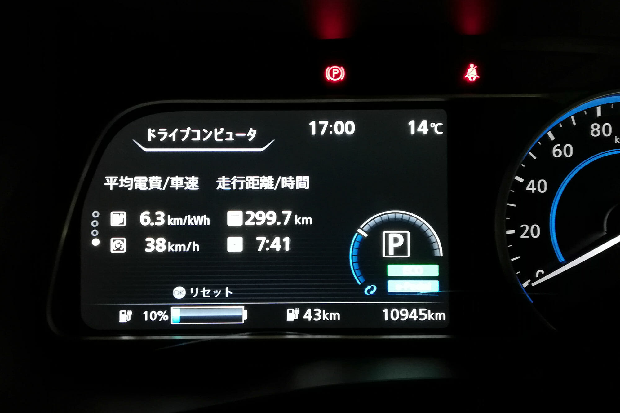

山中湖までの走行距離をトリップメーターから逆算したところ138.2km。バッテリーは37%まで減っている。走行可能距離は114kmなので、往路と同じ電費なら東京まで帰れないことになる。往路は48%分のバッテリーで138.2kmを走ったというわけだ。ザックリだが、登りが続いても280km強は高速道路を走れることになる。サービスエリアごとに充電して鈴鹿に行ったことがうそのようだ。
さて、帰りは下りがメインとなる。果たしてバッテリーの様子はどうなるだろうか? 端的に結果を書くと、復路の走行距離は120.7kmで残りは10%となった。つまり27%分のバッテリーで120.7kmを走ったことになる。やはり下り坂では効率がいい。実際、復路スタートして急な下りがしばらく続いた区間では一時期50%近くまでバッテリー容量が回復した。

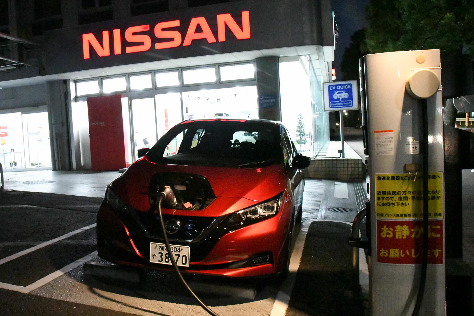

無事に東京には到着できたが、さすがに残り10%、走行可能距離43kmのまま帰宅するのは怖い。明日以降、突然長距離を走る必要が出るかも知れない。自宅に充電器はないので、日産のディーラーに出向き急速充電を行う。
30分の急速充電で41%に回復。次に待っている人もいなかったので「おかわり充電」を行った。もし、「おかわり充電」中に充電希望者が来たら、譲るつもりだったがそうした方も来ず、2回の充電で78%まで容量は回復した。1回目の回復量が31%分、2回目が37%分が入った。これは意外な結果。EVは最初の充電のほうがたくさん入ると思っていたからだ。

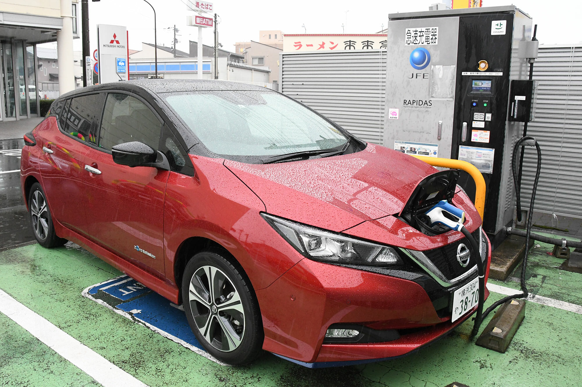

12月13日~16日までクルマの使用はなし。17日はあいにくの雨模様のなか、横浜ゴムの平塚製造所までタイヤの勉強会のため出向く。ワイパーの払拭性能は高く、しっかりと前方視界を確保できた。

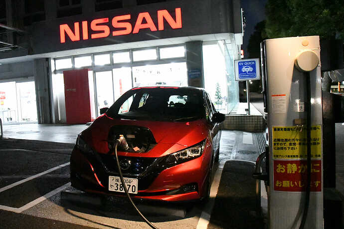

年末の渋滞を避けるべく早朝に出発したところ、思ったより早く近隣に到着。ナビの検索機構を使って、近くの急速充電器を検索、三菱のディーラーにて30分の急速充電を行う。59%で充電をスタートし84%まで回復させる。

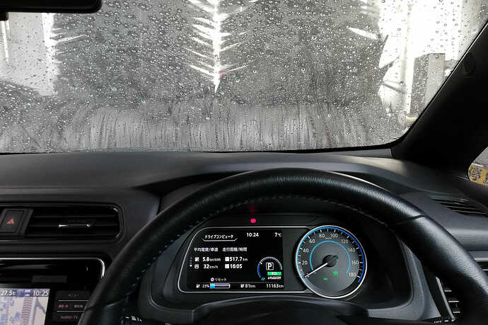

いよいよ日産にリーフを返却する期限である。通常、このような広報車の返却時は燃料を満タンにして洗車して返却するのがレギュレーションなのだが、EVの場合は充電はせずによく、洗車のみを行って返却することになっている。
洗車を行う場所にはあてがあったのだが、念のためにナビで探す。しかし、なかなか見つけることができない。通常の画面には「ガソリンスタンド」は出て来ない。それもそのはず、普通に考えればリーフとガソリンスタンドはあまり縁がない。しかし、データはないわけではなく、ちょっと奥までいけばちゃんとガソリンスタンドの検索も可能であった。
2週間にわたりリーフe+を使ってみて、感想としてもっとも大きなウエイトを占めたのはやはり充電であった。1度は1時間、1度は30分の充電だ。30分の充電は、目的地に早着したときに時間つぶしも含めて行ったので負担ではないが、最初の1時間は充電のために割いた時間だ。自宅に充電器があれば何の問題もないことだが、そうでない場合の負担は大きい。今回は何もせずにただただ時間が過ぎるのを待ったが、読書やビデオ鑑賞または業務など……その時間を有効利用する手段を工夫することも必要と言えるだろう。
