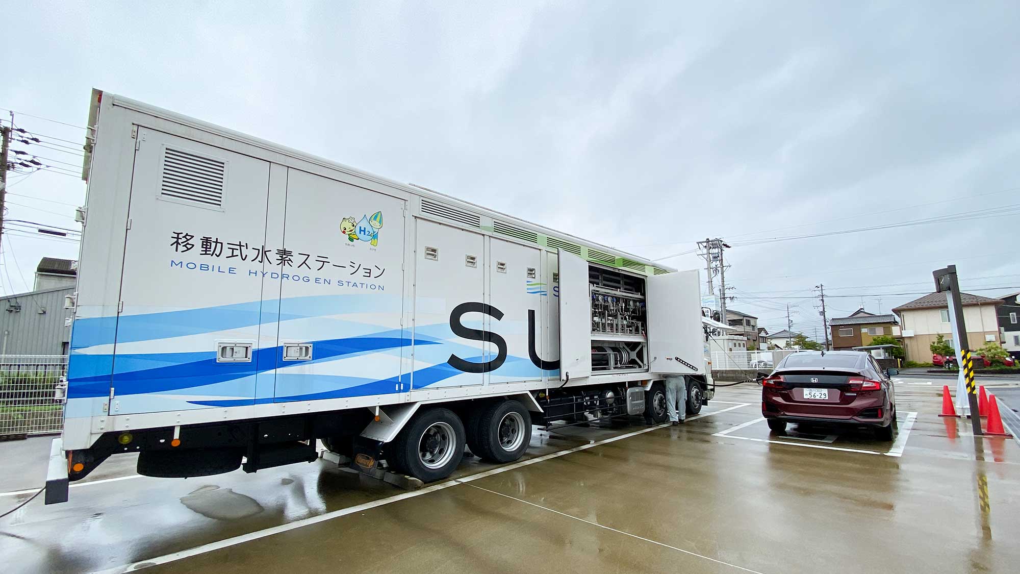

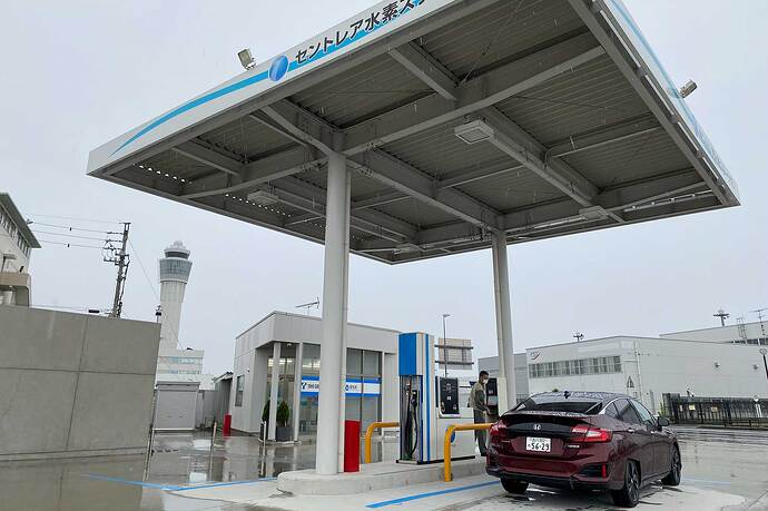

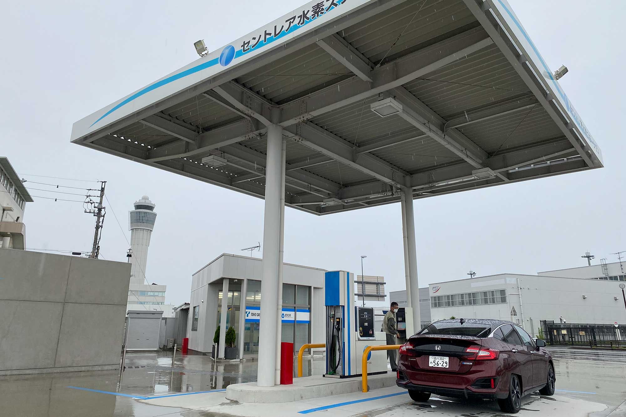

しかしFCVに関する一般論として、燃費性能やそれによる燃料代よりも、水素を充填したい時に充填できるかということのほうが気になる。一般社団法人次世代自動車振興センターによれば、20年7月時点で水素ステーションの数は135カ所。首都圏、中京圏、関西圏、北部九州圏の四大都市圏とそれらを結ぶ幹線沿いを中心に整備が進められているという。まずそれらの都市圏を外れる地域の方々にとってはFCV購入は現実的ではない。四大都市圏に住む人でも、近所(何km以内を近所と定義するかは人それぞれなので難しいのだが)にステーションがなければ検討しないほうが無難だ。
そして近所にステーションがあっても、夜間営業しているステーションはほぼ皆無なのと、しばしば臨時休業があるために油断できない。また営業していても、長期にわたって本来の性能(充填圧力)を発揮できないまま営業しているケースもある。そのため、近所に複数のステーションがあるという地域に住んでいる人でないと、自信をもってFCVをオススメできない。

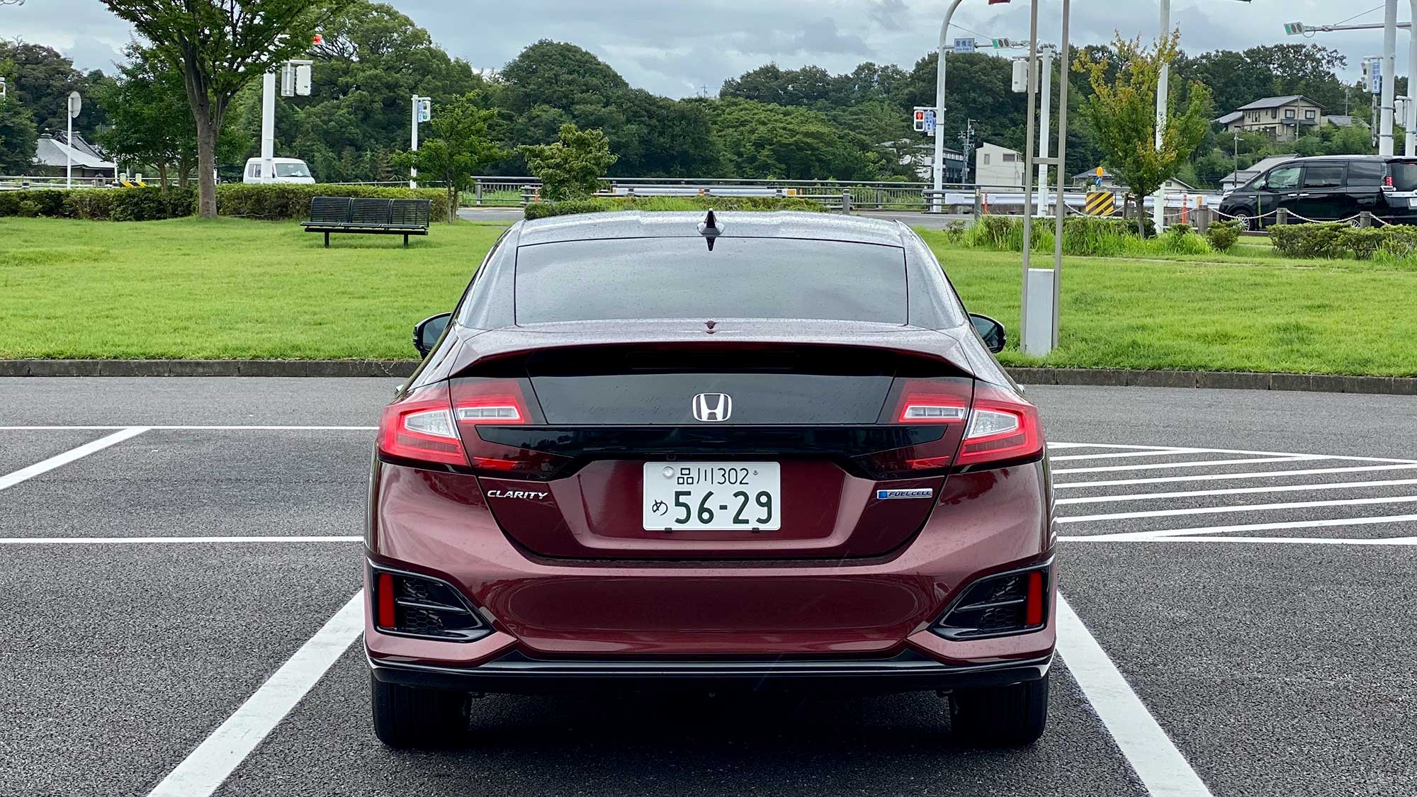

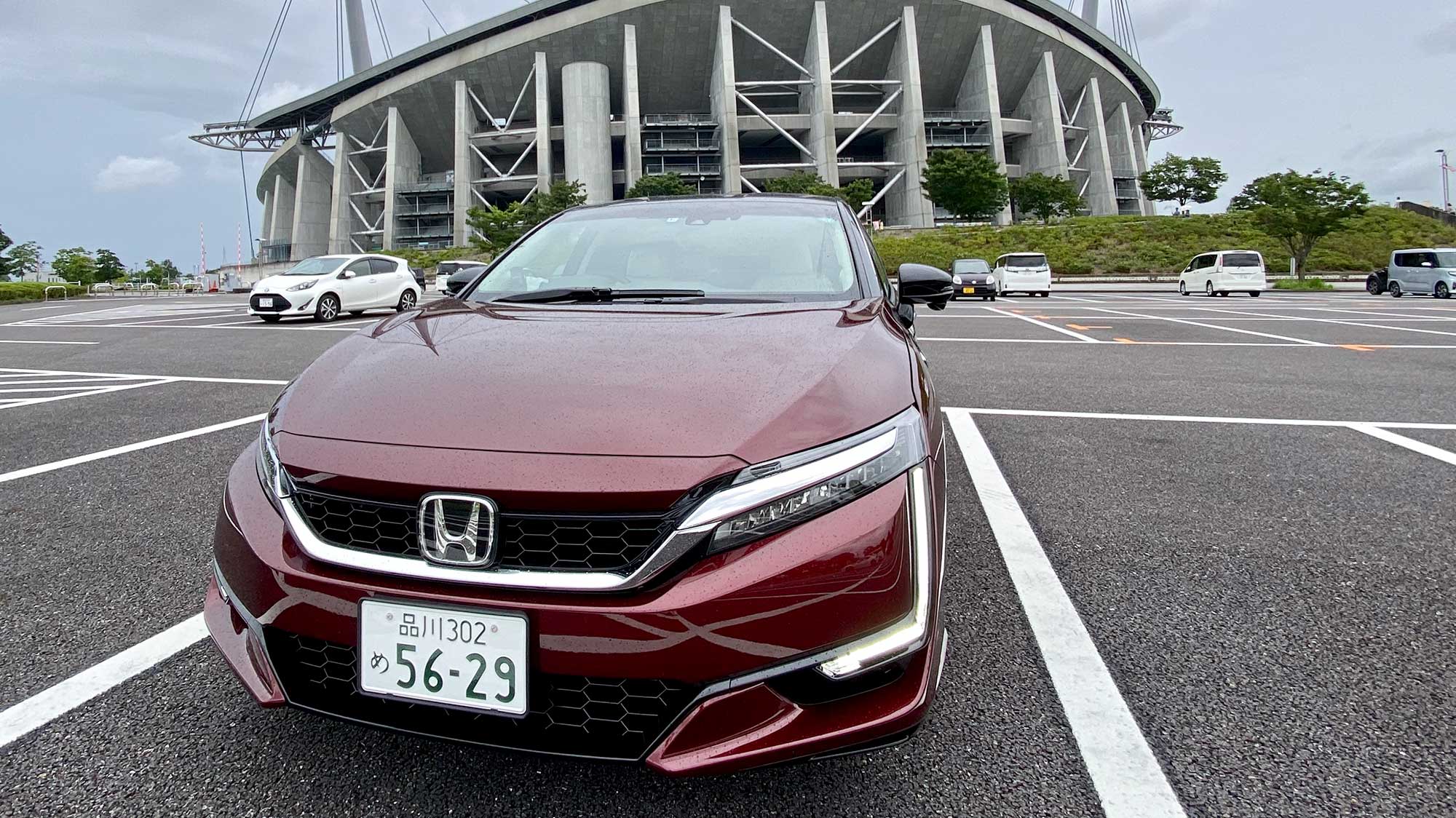

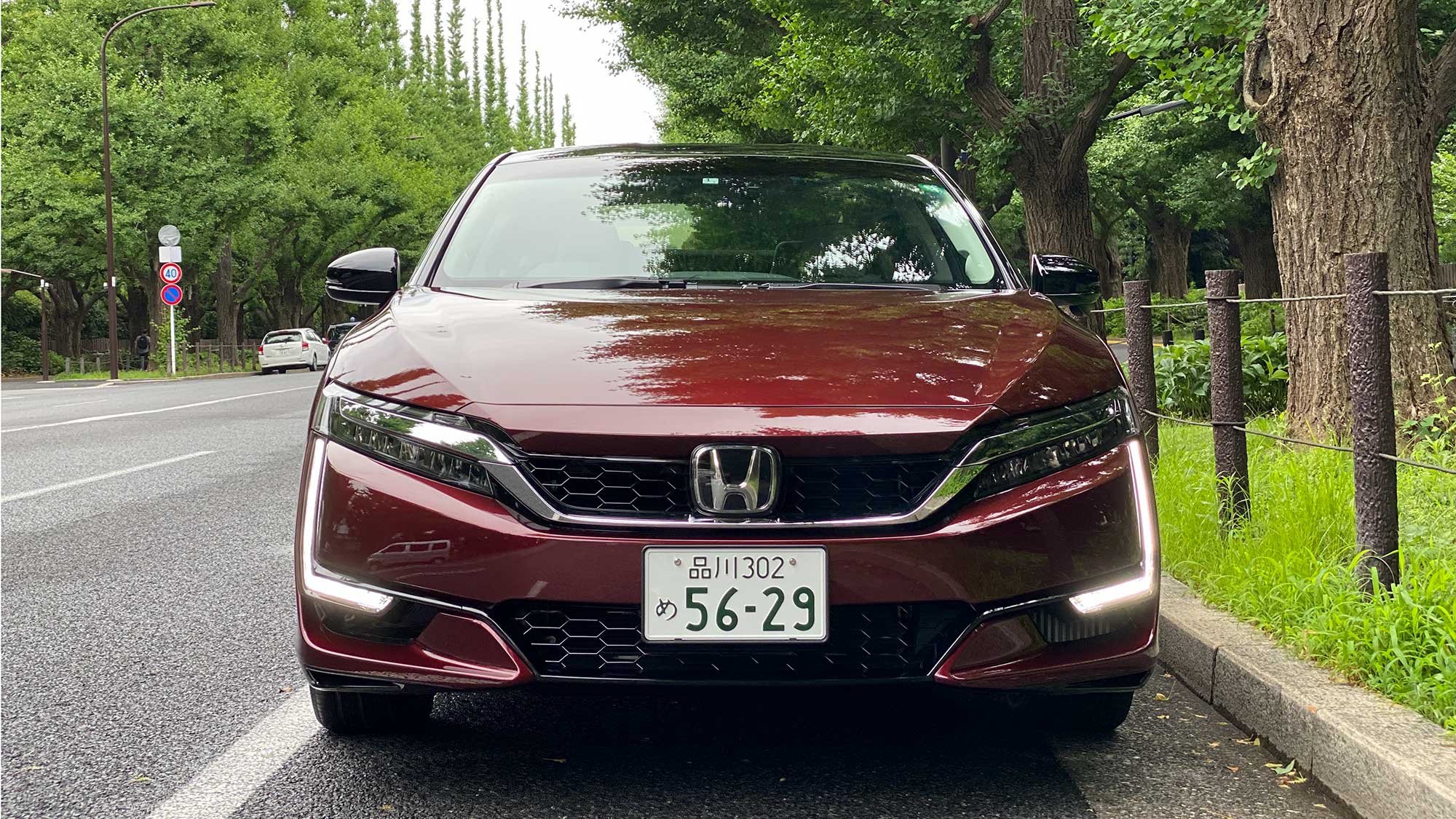

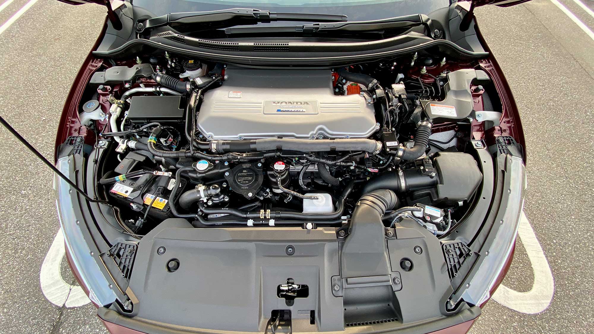

デザインは今話題のHONDA eと同じデザイナーがとりまとめた。クラリティFCのデザインを最初に見た時には戸惑った。率直に言うと、ちょっと変だなと思った。特にボディ側面から見た場合の天地方向への分厚さが気になった。ただフロントのいわゆるエンジンベイにスタックとモーターを重ねて収め、車両後部に大小2個の水素タンクを配置し、5人乗りを実現したうえでラゲッジスペースも確保するとなると、かなり窮屈なパッケージングであることが容易に想像できる。
燃費のために空力性能も求められただろう。テールパイプがない分、車体底部をフラットにはしやすいだろうが。そういったことを理解したうえで毎日見続けているとだんだん違って見えてきた。
フロントマスク両脇にあるL字型のLEDのデイタイムランニングランプについては今も馴染めないが、リアウインドウからトランクリッドにかけてのなだらかで美しい処理や、リアタイヤの一部を隠すスカートは、このクルマを上品に見せている。あくまで個人的な見解だが、ハンサムではないがじわじわと魅力的に見えるという意味で、フランス車のようだ。今ではアヴァンギャルドないいデザインだと思える。

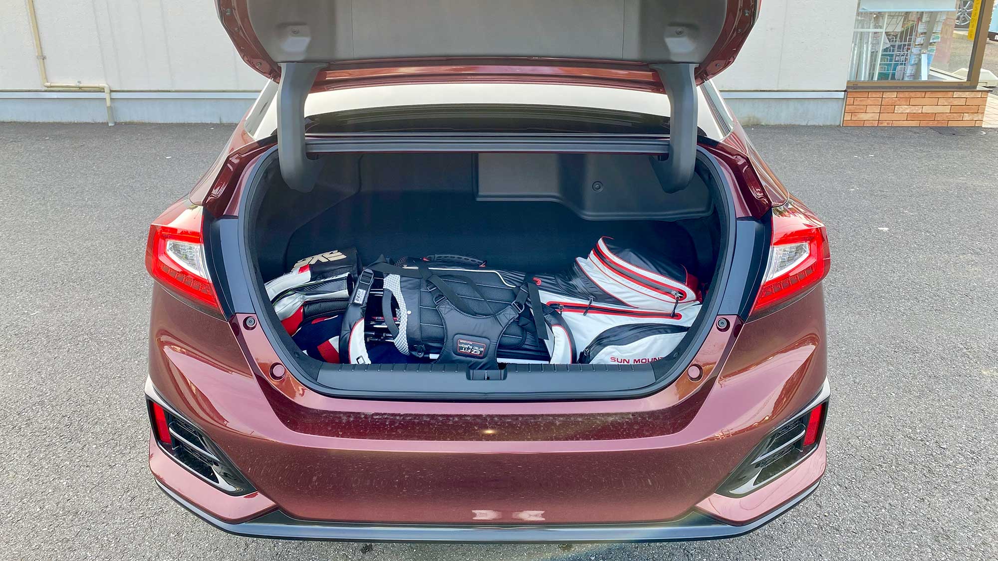

パッケージング上の最大の特徴は、登場時唯一のライバルであった初代トヨタ・ミライが4人乗りなのに対し、5人乗りを実現したことだ。ミライはFCスタックが前席下にあるのに対し、クラリティFCはフロントへ押しやったのが活き、後席周辺のスペースにあるのだ。ラゲッジスペースは、奥の方が後席背後に水素タンクがあるために一段浅くなっているが、全体としては十分だ。左右幅が広いのはゴルファーにとってはありがたい。

第3回●水素ステーションの現状(2020年10月11日)

FCVは発熱でスタックが80℃近くになり、その熱を利用して暖房しているので、BEVのように燃費は下がらないと思います。一方で冷房はBEVと同じように燃費下がると思います。
