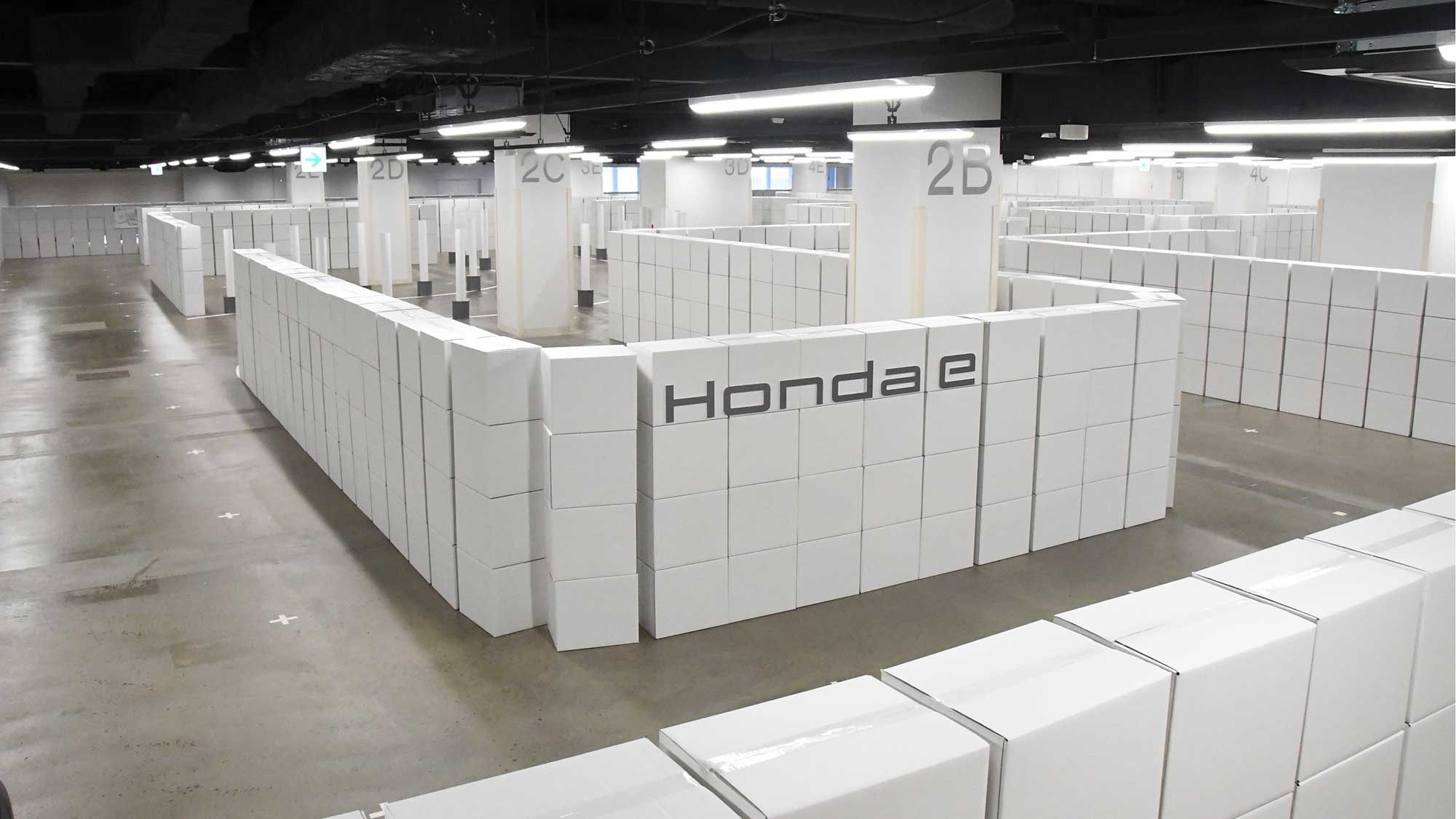

今回の試乗会では、大量の段ボール箱を使って室内に迷路を製作、そこをホンダeで走るというコースが設定されていた。タイヤの切れ角が大きくて、小回りが効くのはもちろんだが、クルマの四隅の見切りがいいのでドンドン攻め込んでいける。全幅1750mmは取り回しについてはまったく問題なし。ただし、狭い道への進入や狭い道でのすれ違いでは全幅の絶対値は関係してくる。やはり日本で使いやすいのは5ナンバーサイズであることには変わりない。

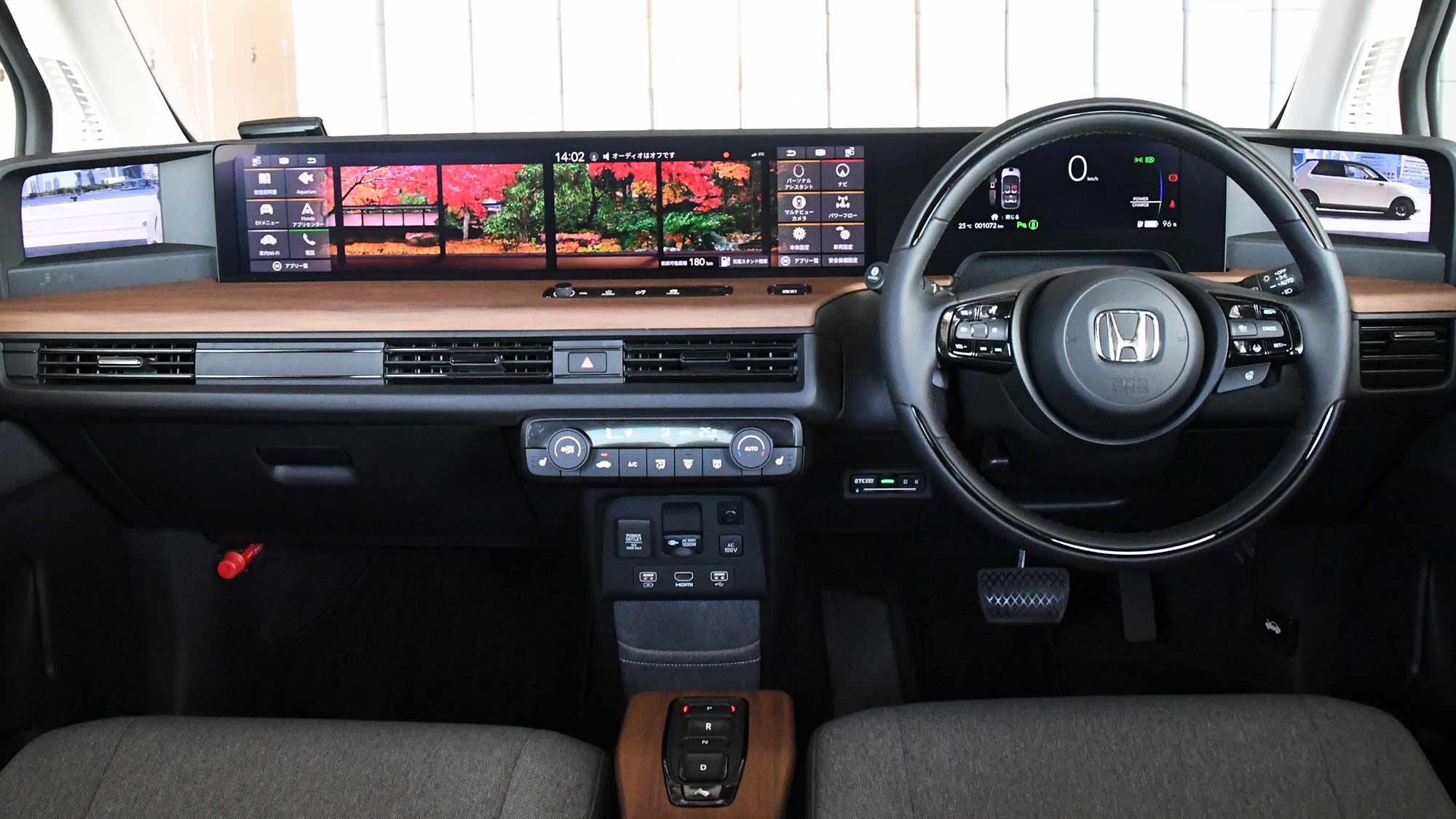

また通常のドアミラーではなく、カメラで撮影した画像をモニターに映し出す「サイドカメラミラーシステム」を採用しているのも特徴的。モニターが通常のドアミラーと近い位置にあるため確認はしやすいのだが、ミラーの虚像とウインドウの外の実像は、見えるものの解像度にあまり差がないので違和感なくすべてを情報として取り入れられる。一方モニターに映される画像はかなりクリアで、モニターのみを使うのは非常に使いやすいものの、モニター画像とウインドウの外の実像の両方を脳内で情報処理するのにちょっと手間取ってしまうという印象だ。
運転席側のサイドカメラミラーシステムのモニターからメーターのモニターに続き、ディスプレイモニター、そして助手席側サイドカメラミラーシステムのモニターと一直線に並んだモニター類の配置は他に類を見ないもので、ホンダeのインテリアを象徴するものだ。試乗時間が短く、各種機能を試すまでには至らなかったが、先進的なインテリアはEVらしさを十分に備えている。

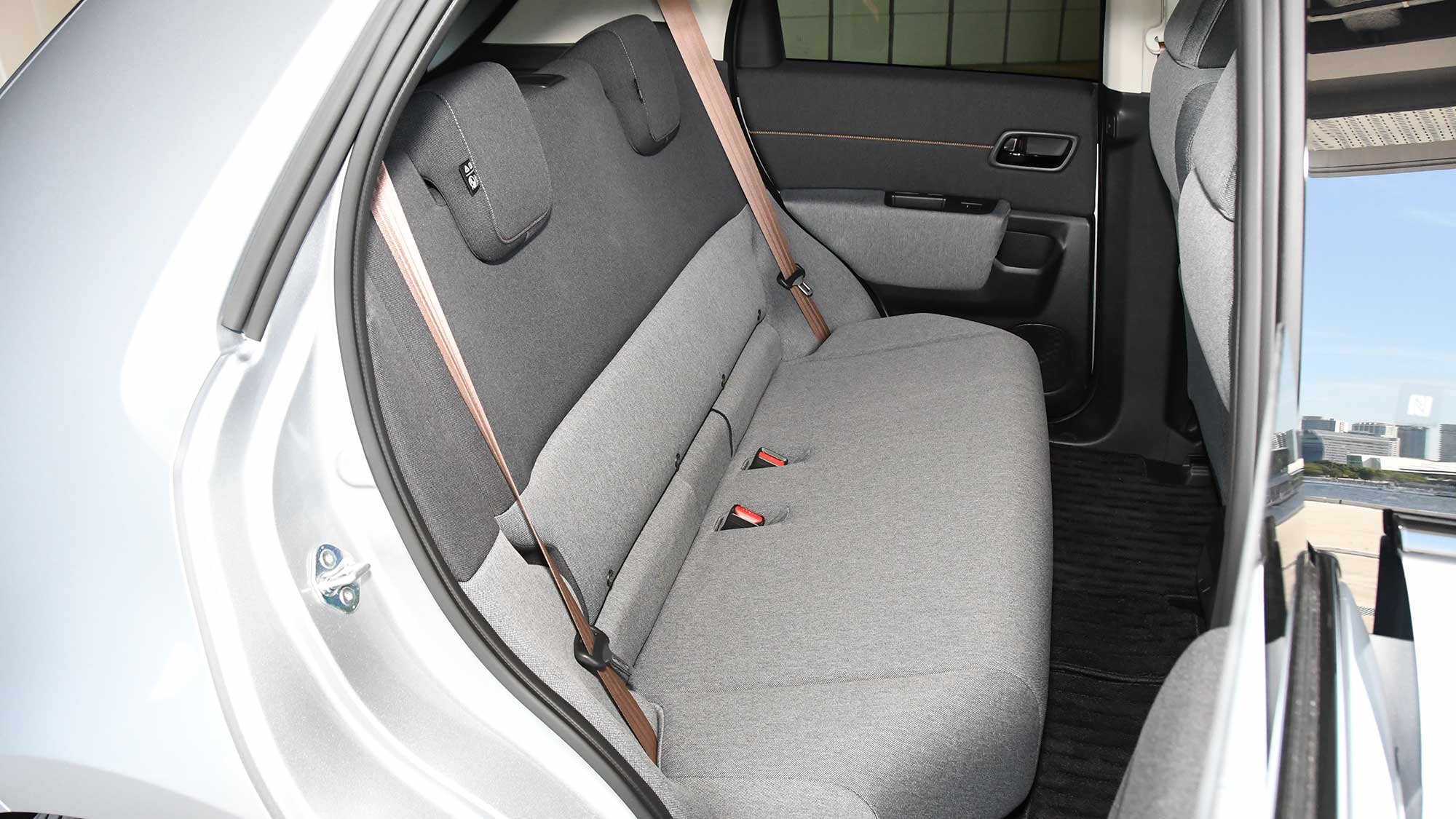

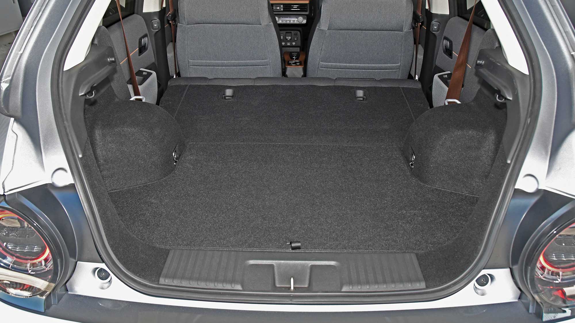

フロア下に搭載されたバッテリーはフロントシートクッションの下からリヤシートクッションの間くらいに配置されている。このため、フロントシートの足元はスッキリとしているのだが、リヤシートはフロアが高くなっている。リヤシートのクッション前後長も短めなので、リヤシートは若干の窮屈さを覚えてしまう。ラゲッジルームは通常使用では困らないサイズだろう。定員乗車状態でA型ベビーカーを畳んだ状態で横積み可能、リヤシートのシートバックは一体可倒式となっていて倒せばゴルフバッグを縦方向に搭載できる。

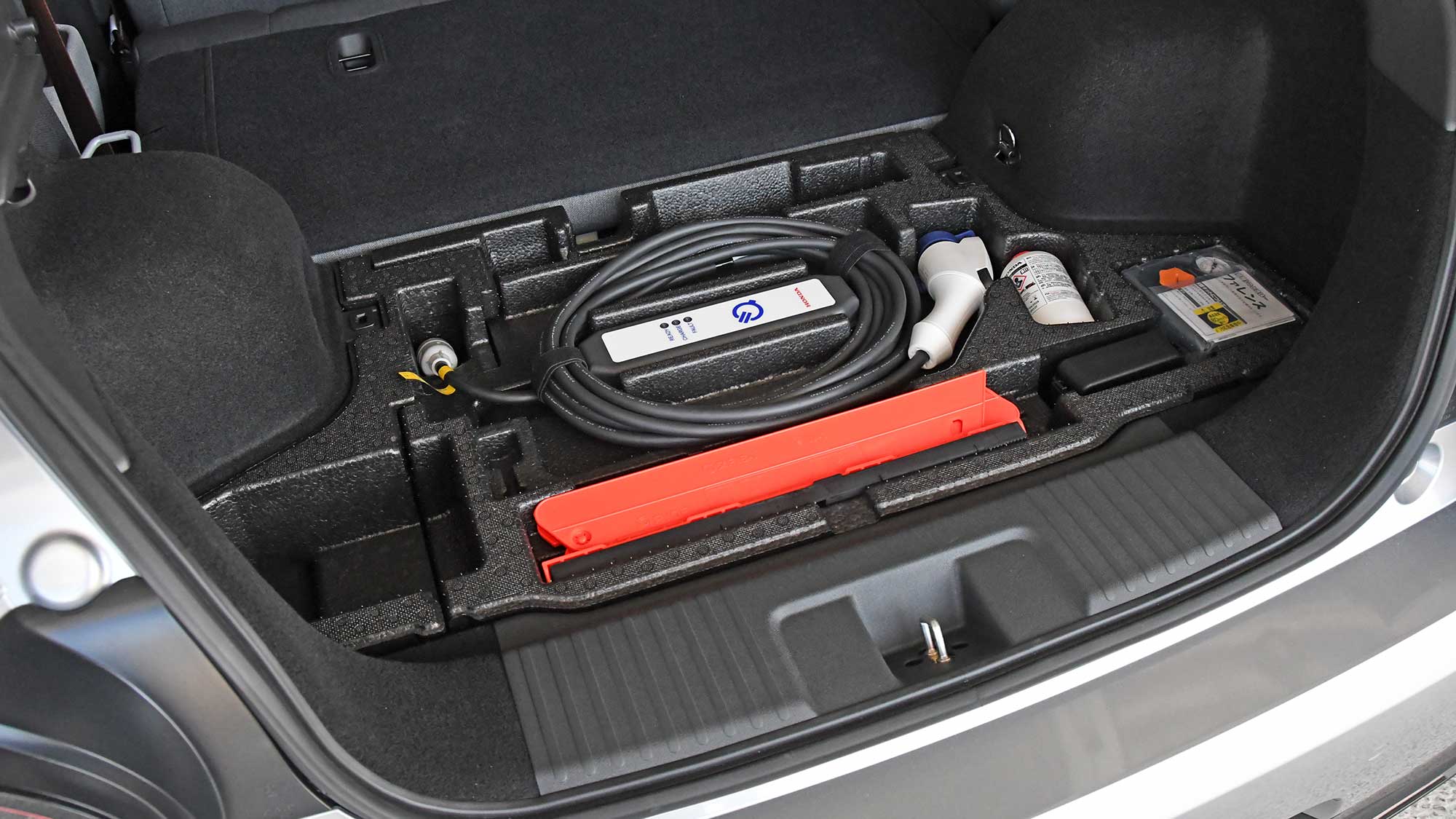

充電はCHAdeMO(1.2規格)対応の急速充電と、タイプ1単相の普通充電に対応。CHAdeMO50kWの場合は、充電警告灯点灯タイミングから30分で80%までの充電が可能。タイプ1単相普通充電の場合、3.2kWまでなら9.6時間以上、6.0kWで5.2時間以上となっている。
車載のAC100Vコンセントから合計1500Wの電源供給が可能なほか、充放電器(V2H)を介して分電盤に接続し、家屋などへの給電が可能。またCHAdeMO接続で外部給電器に接続しAC100VやAC200Vを取り出すこともでき、避難所やイベント会場での使用も可能となっている。
