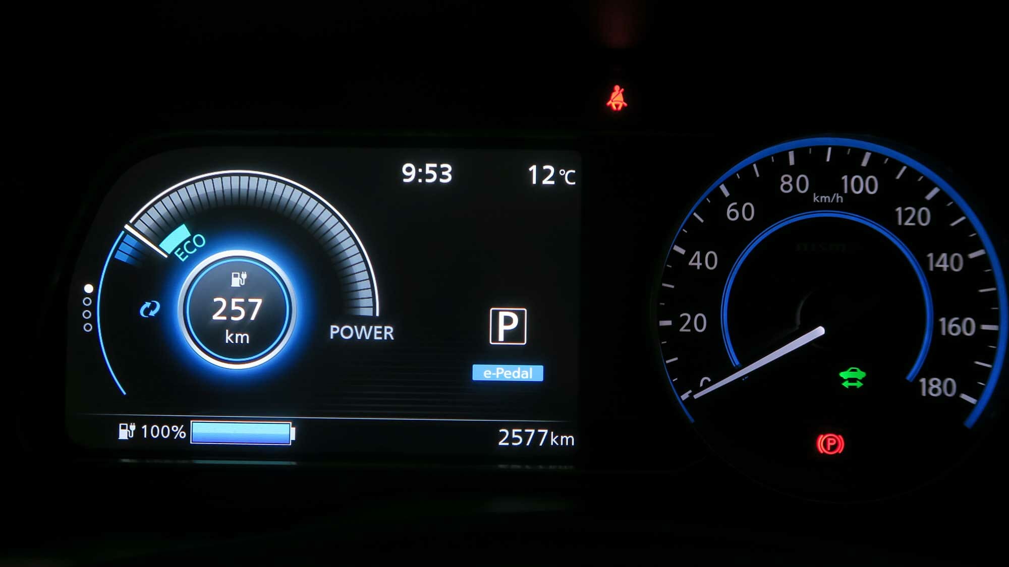

出発前、自宅ガレージの200Vで充電してSOCは100%、航続可能距離は257kmでした。草津温泉までの距離は約180km。途中、別件取材で少し立ち寄り先がありますが、ざっくり200kmくらいで到着できるでしょうから、算数としては十分に無充電で行けるでしょ? という距離です。でも、草津と東京の標高差およそ1000mを考えると「ちょっとヤバイかな」という距離でもあります。さて、どうなるでしょう。

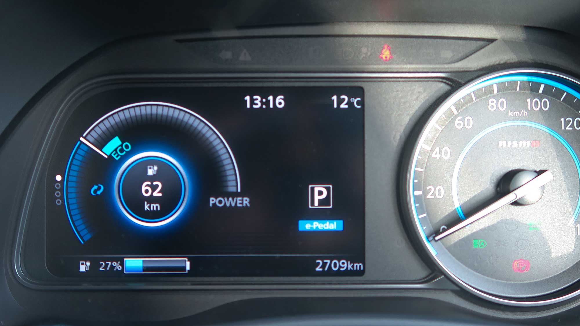

約132km走って、伊香保の水沢うどんのお店で昼食。SOC27%で、航続可能距離62kmの表示です。草津までの距離は約55km。水沢の標高は500mくらいでしょうか。草津まではまだ500mくらい上りなので、やはり無充電ではちょっと届かないかな、という感じです。

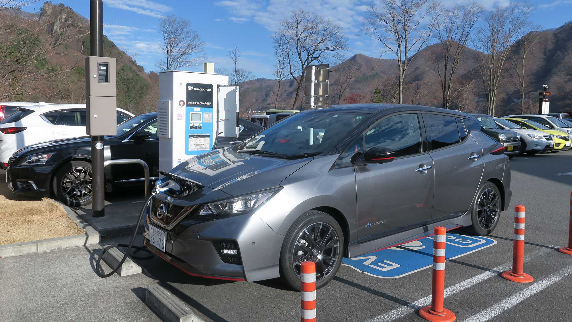

SOC12%、航続可能距離29kmで、道の駅『八ッ場(やんば)ふるさと館』に到着です。ここから草津温泉(最終目的地は湯畑観光駐車場)までは約17km。微妙だなぁという残量ですが、無理しても意味ないし、道の駅の急速充電器(20kW)が空いていたので、八ッ場ダムの写真を撮影する間、20分ほど充電しました。

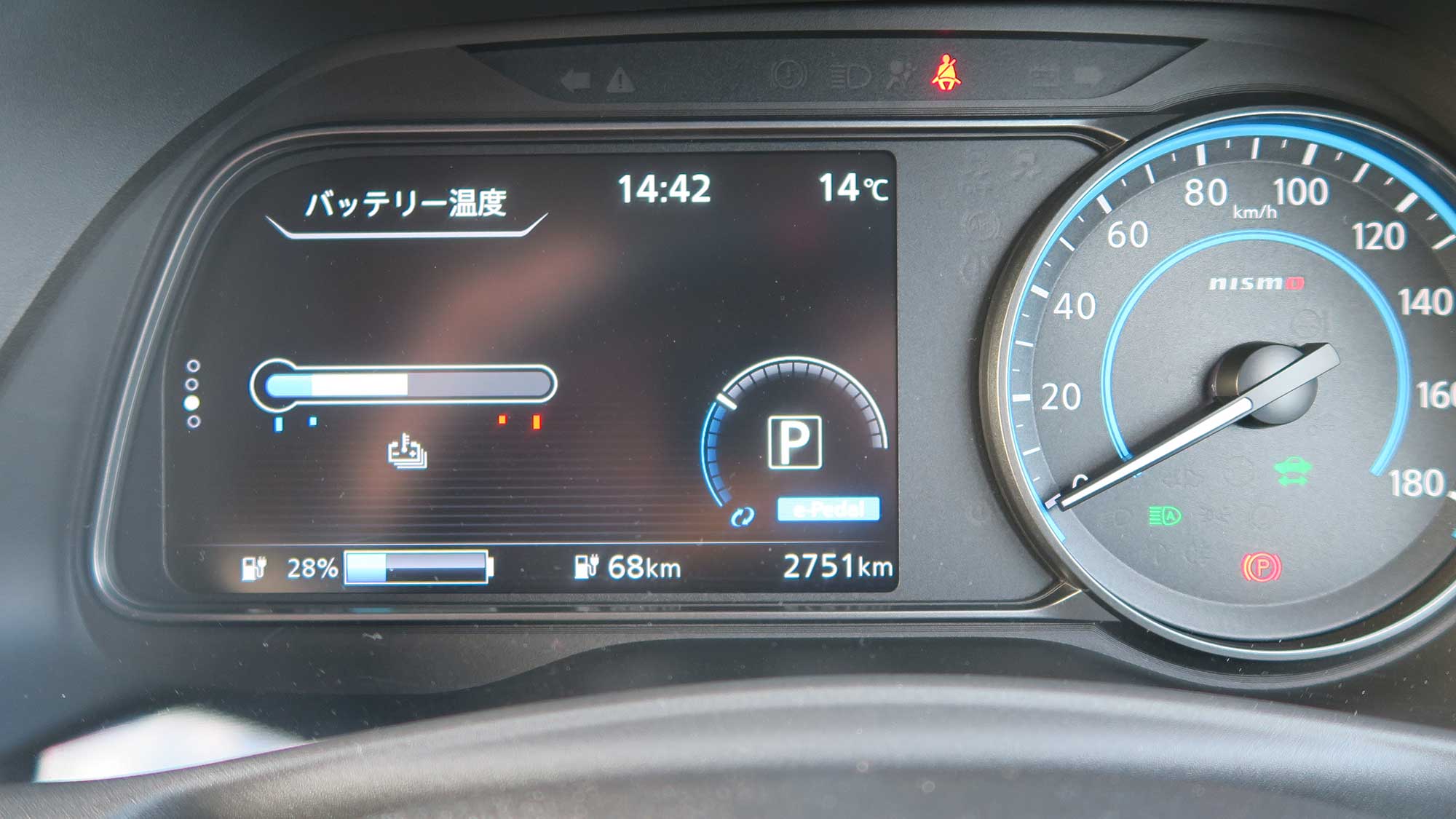

SOC28%、距離68kmに回復。草津到着には十分です。最大出力20kWの急速、いや中速充電器なので、40kWhリーフの弱点である電池温度もまったく問題ありません。

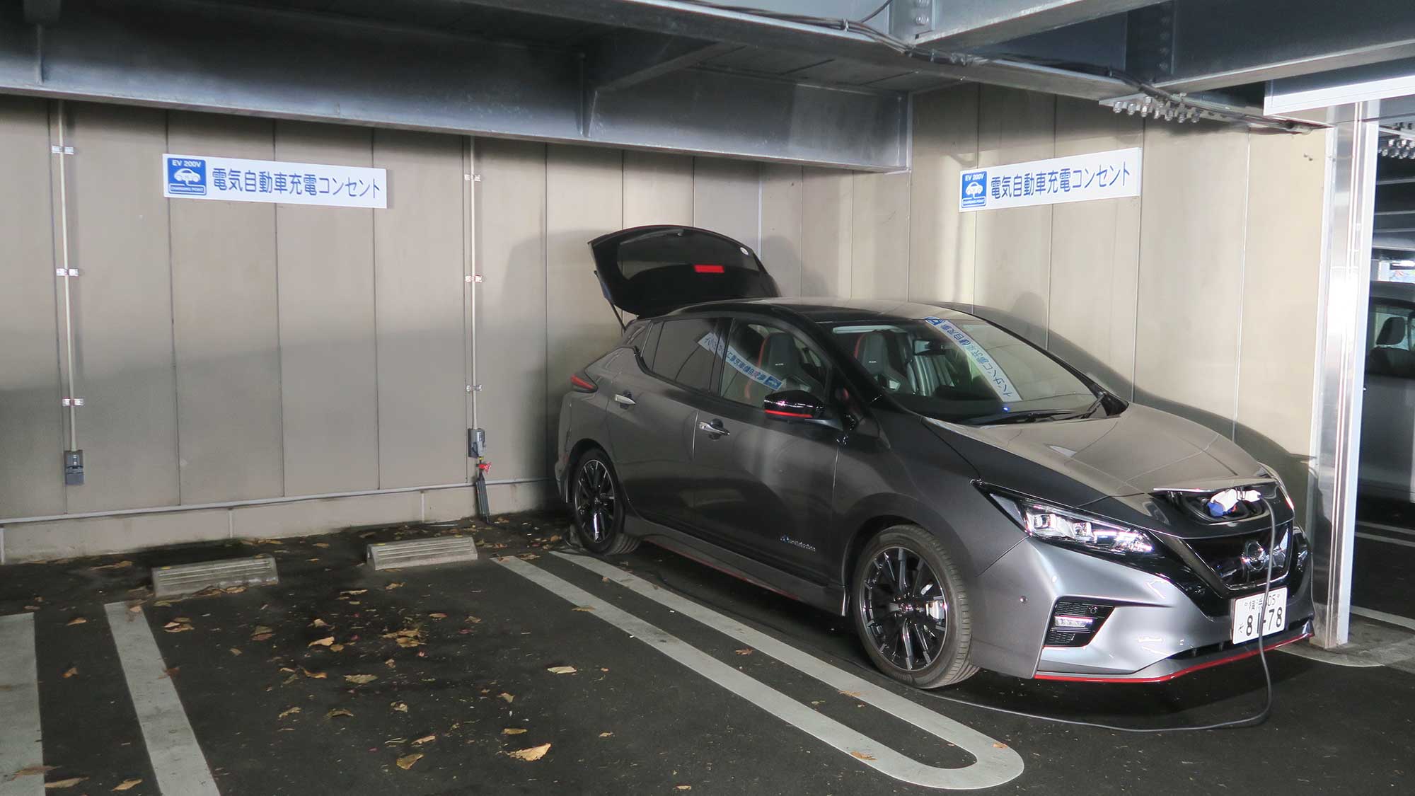

この駐車場の充電設備は200Vの電気自動車用コンセントが2区画です。ケーブルはないので、車載の充電ケーブルを持参する必要があります。充電料金は無料。ただし、充電区画は電気自動車専用とはされていないので、エンジン車が停まっていてもどうしようもありません。

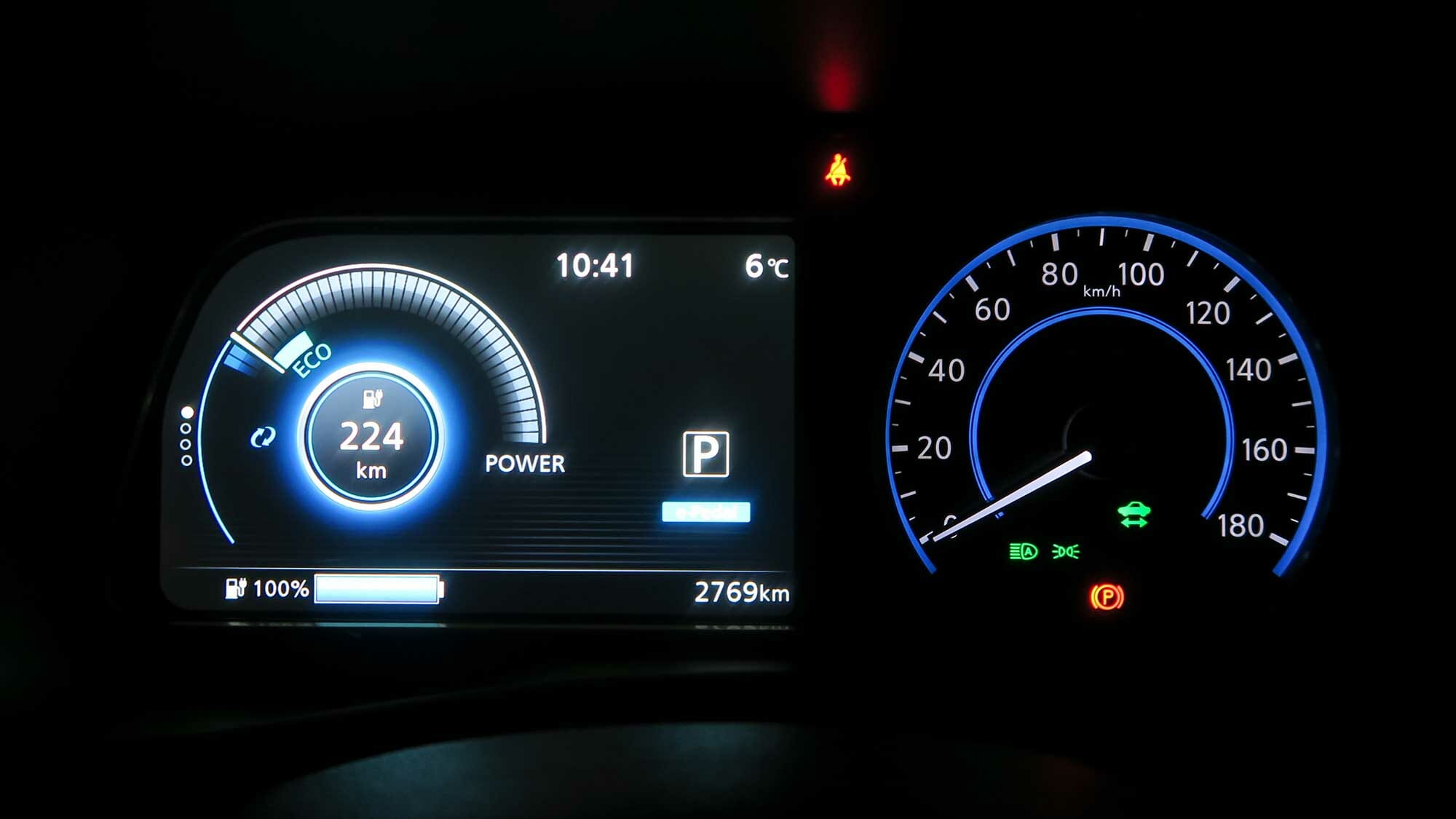

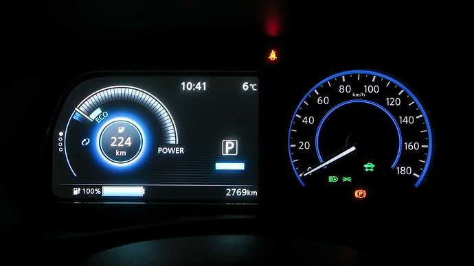

駐車場で満充電。航続可能距離が224kmと東京出発時の257kmよりも少ないのは、前日、上りルートを走った影響です。トリップメーターで確認すると前日の走行距離は192km。今日はほぼまっすぐ東京へ戻るだけなので、無充電で帰れるはずです。

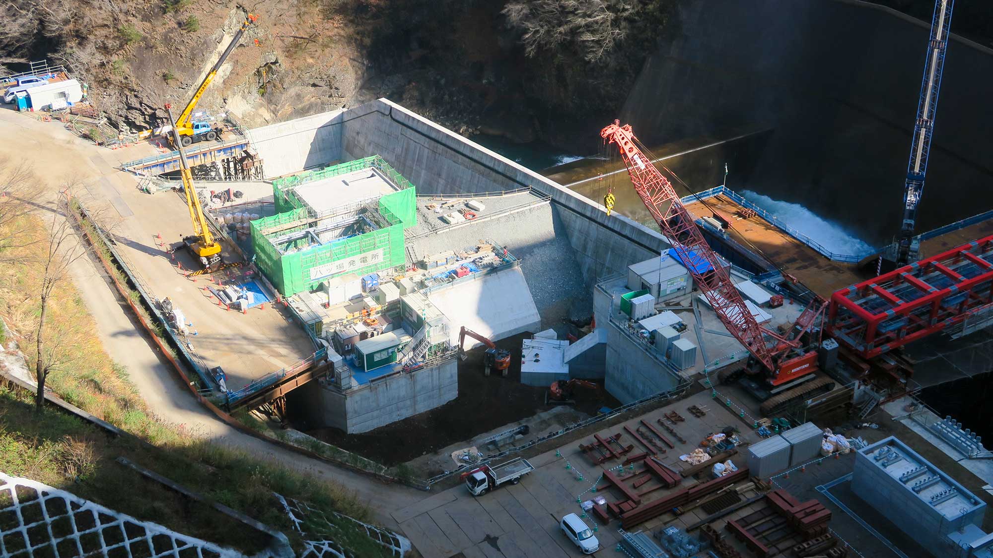

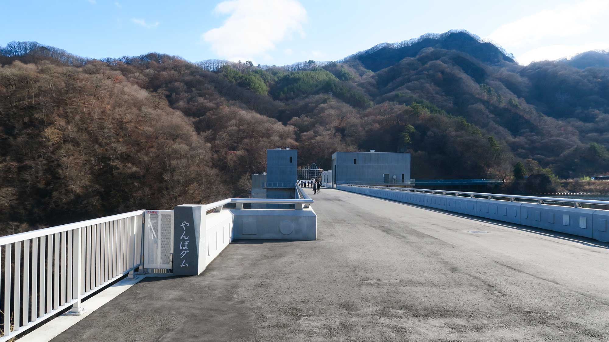

帰途、改めて八ッ場ダムを訪問。何というか、ごついです。発電所はまだ工事中でした。真新しい資料館もオープンしてました。ダム湖に水没して新しい温泉街になった川原湯温泉は訪問できませんでしたけど。いろんな意味で必見の新スポットですね。今度は川原湯にも来たいなと思いましたが、ここまで来るならやっぱり草津に泊まっちゃうだろうな。

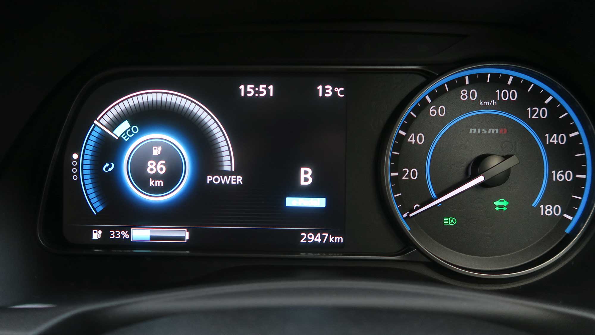

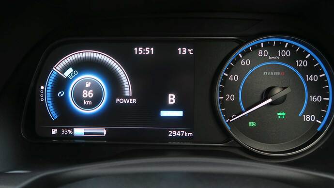

帰りの関越自動車道は電池のことは気にせず快走。練馬で下りた時点でSOC33%、航続距離表示は86kmでした。

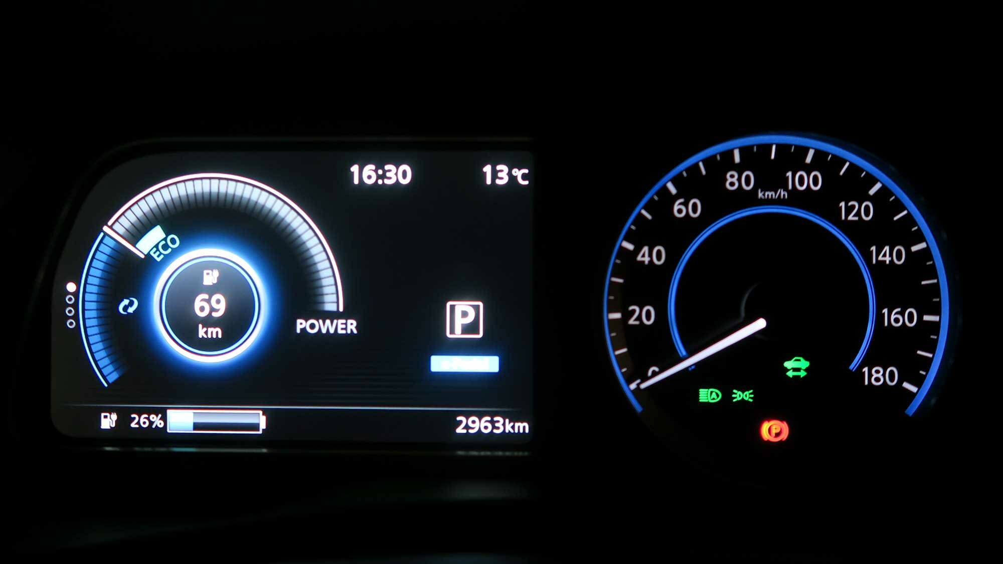

SOC26%、航続距離表示69kmで三軒茶屋の自宅に到着。草津からの走行距離は191kmだったので、ざっくり算数すると一充電で260kmくらいは走れたことになります。往路は足りなかった電池が、復路は26%の余裕を残して到着できる。これが標高差トリックですね。
