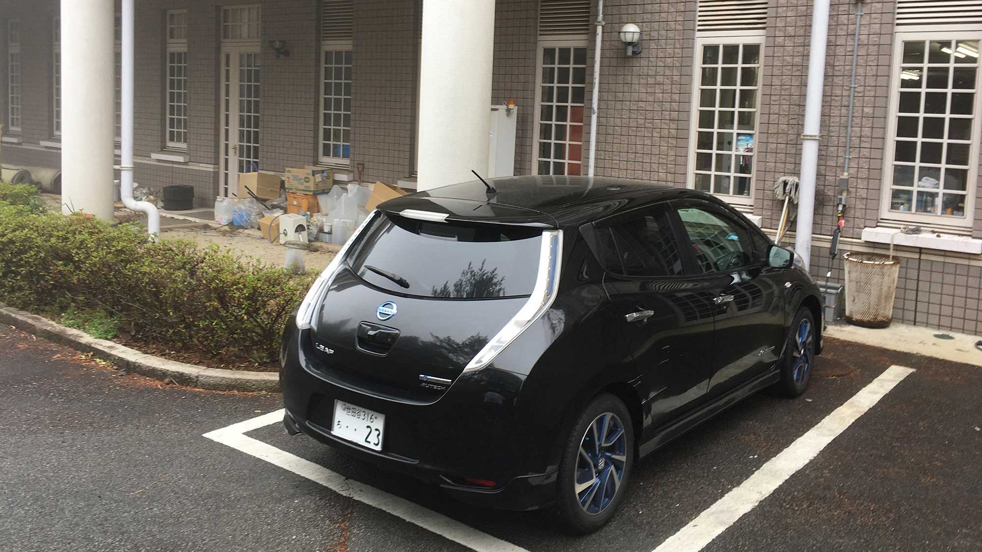

私のマイカーは電池容量30kWhの日産リーフAZE0です。リーフスパイというアプリで計測した電池容量の劣化を示すSOH(state of health)は、およそ85%。実質25.5kWh程度の電池容量ということになりますが、東京での日常生活はもちろん、ちょっとしたお出かけでもほとんど困ることはありません。
8月1日にレポートしたように、東京から長野県白馬村への300km近いロングドライブでは中央道での経路充電が2回。電気自動車をよく知らない人は「300kmで2回も充電するの?」と思うかも知れませんが、充電=休憩でもあり、慣れてしまえばそれが当たり前になり、それほど面倒だとは思わなくなります。
とはいえ「もう少し電池容量があればなあ」と感じるのが、よく行く山梨県のゴルフ場への往復です。片道およそ90km。往復で180kmなので満充電で往復できると楽ちんなのですが、東京から談合坂、そしてゴルフ場への道は電気自動車が苦手な上りが続き、帰りの談合坂SAや石川PAで急速充電しないと自宅まで帰り着くことができません。

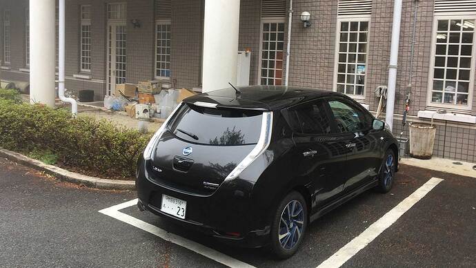

ゴルフしながら充電できれば問題ないのですが、それも現状は難しい。以前レポートした西東京ゴルフ倶楽部には無料で使えるEV用の200Vコンセントがひとつあるのですが予約などはできず。周辺で私がよく行くほかのゴルフ場には充電設備がありません。帰りの談合坂で充電しながら「ああ、このリーフのSOHが100%なら」とか「あと10kWhあればいいのに」と思ったりすることはあります。

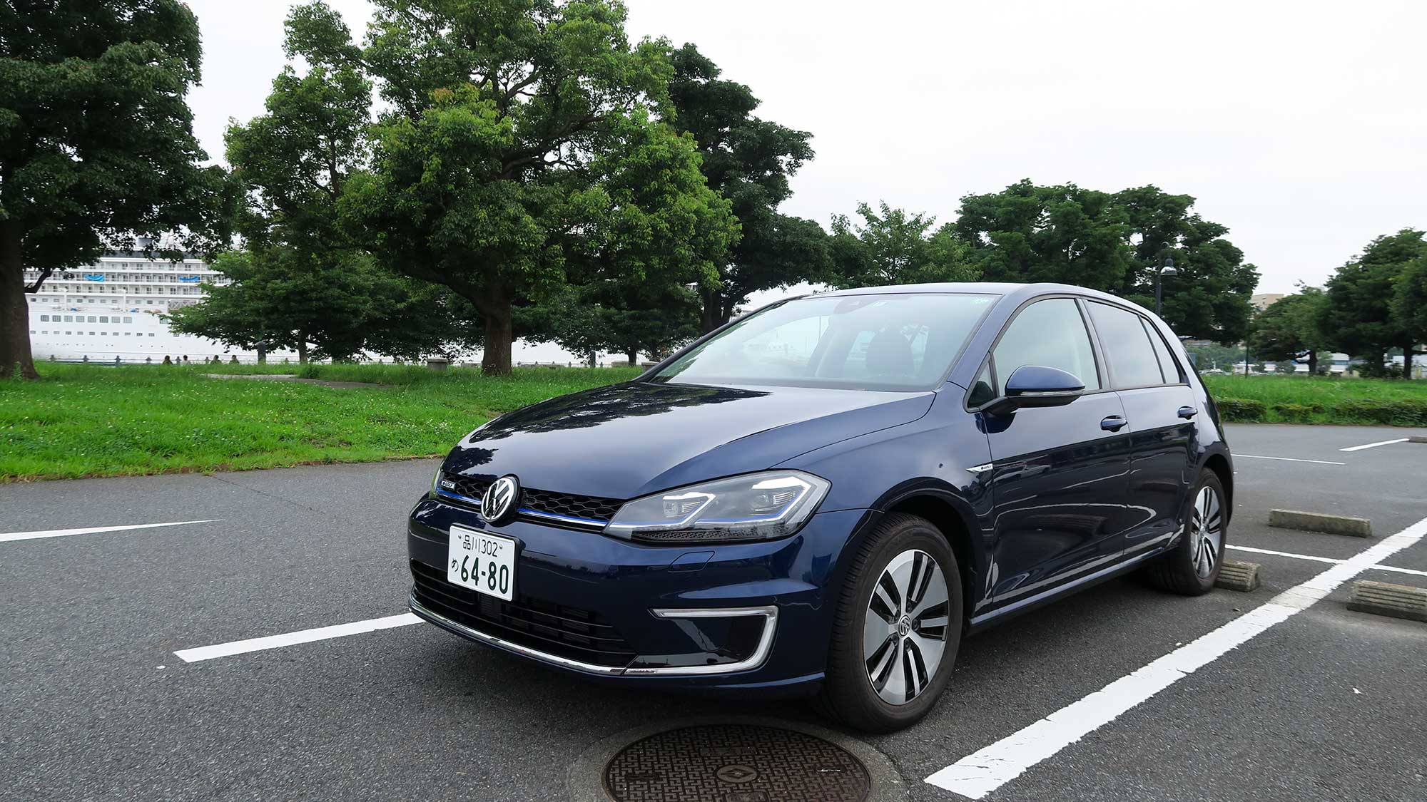

はたして、実際に容量35kWh程度のEVと過ごす生活はいかがなものか。とにかく体験してみよう、ということで、電池容量35.8kWhのフォルクスワーゲン『e-Golf』の広報車をお借りしてみました。
まず、都内VWの拠点で広報車を借りてからの4日間、横浜への取材などがありましたが、走った距離は合計で100km足らず。一度も充電しないで、メーターの針も半分以上の残量を示してました。

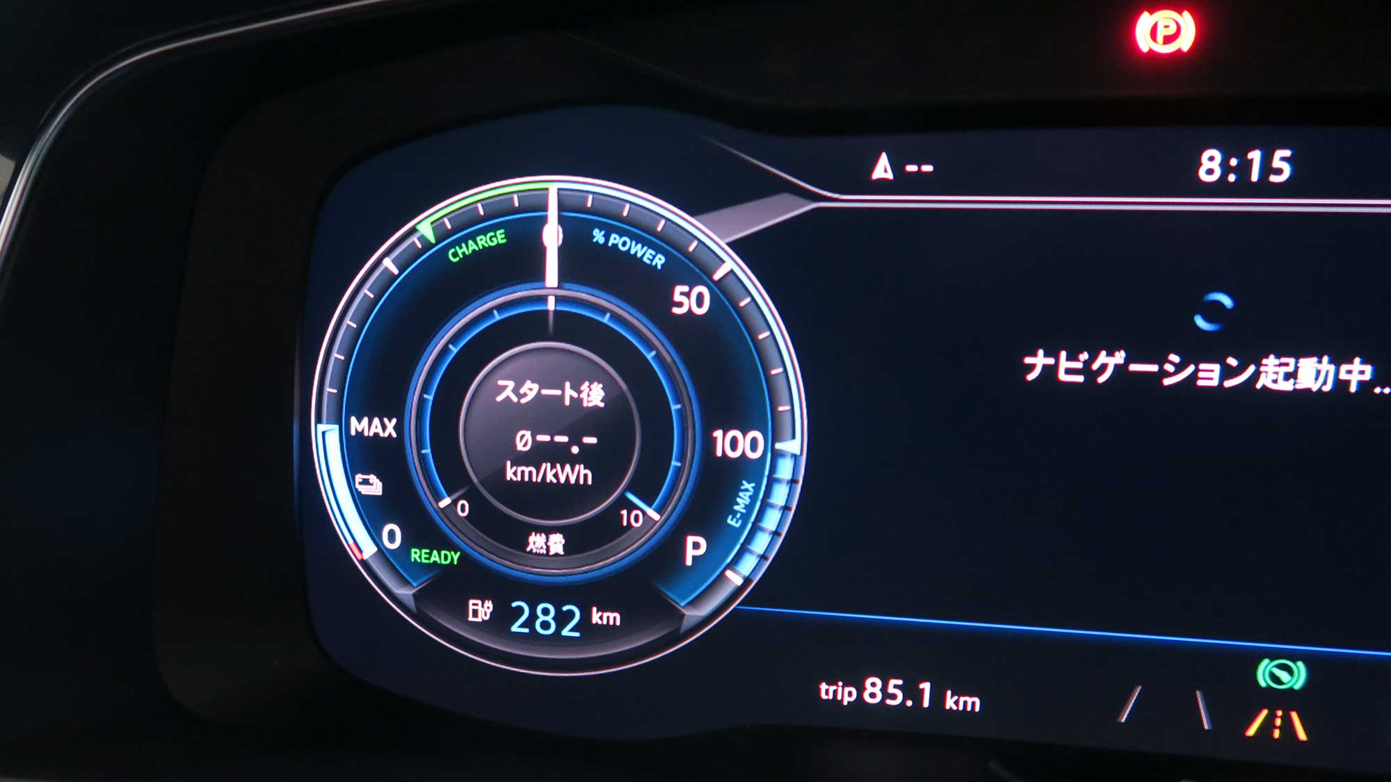

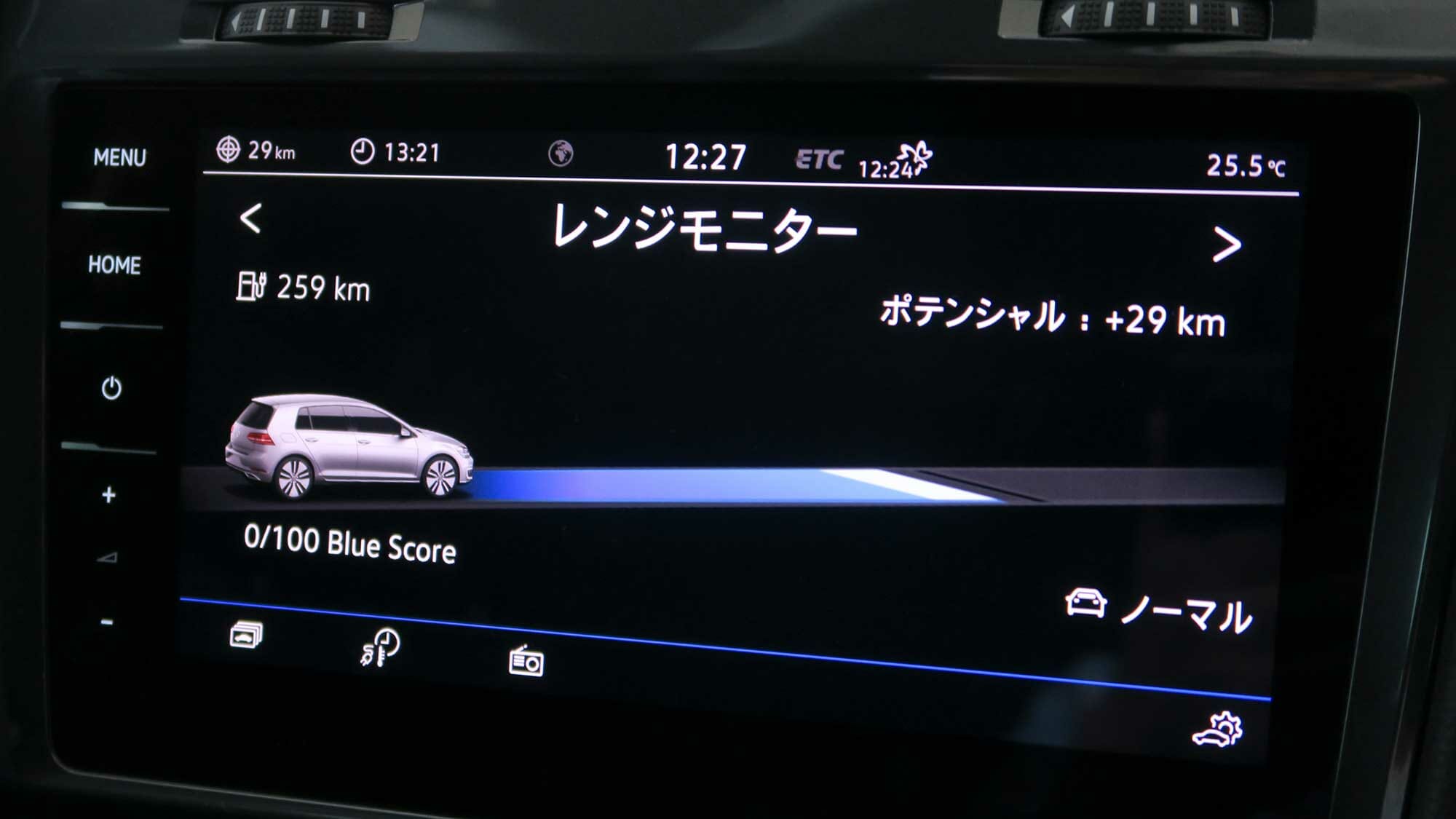

これだけじゃ当たり前過ぎるので、8月2日の日曜日、妻と二人で『ダイナミックゴルフ千葉』というショートコース&練習場へ出かけることにしました。世田谷区内の自宅からここまでの距離は約70kmです。前夜、自宅ガレージのコンセントで充電して満充電にして。出発時の航続可能距離表示は282kmと表示。余裕で往復可能な計算になりますが、はたして実走結果はどうなるか。
と、このメーター写真でお気づきでしょうか。e-Golfのメーターには、電池残量を「%」で表示する機能がありません。航続可能距離の予測値と、エンジン車と同じような「残量メーター」があるだけです。
このあたり、欧州メーカーが電気自動車もエンジン車の延長線上に位置付けていることの表れといえます。私も最初は「%表示くらいは欲しいなぁ」と感じたのですが、数日間乗っているうちに「どっちでもいいや」という感覚になりました。e-Golf 君から「航続距離表示があるんだから、電池残量の細かい数値なんて気にしないで走ればいいじゃん」と言われているような気持ちになって「それもそうだね」と納得していくのです。

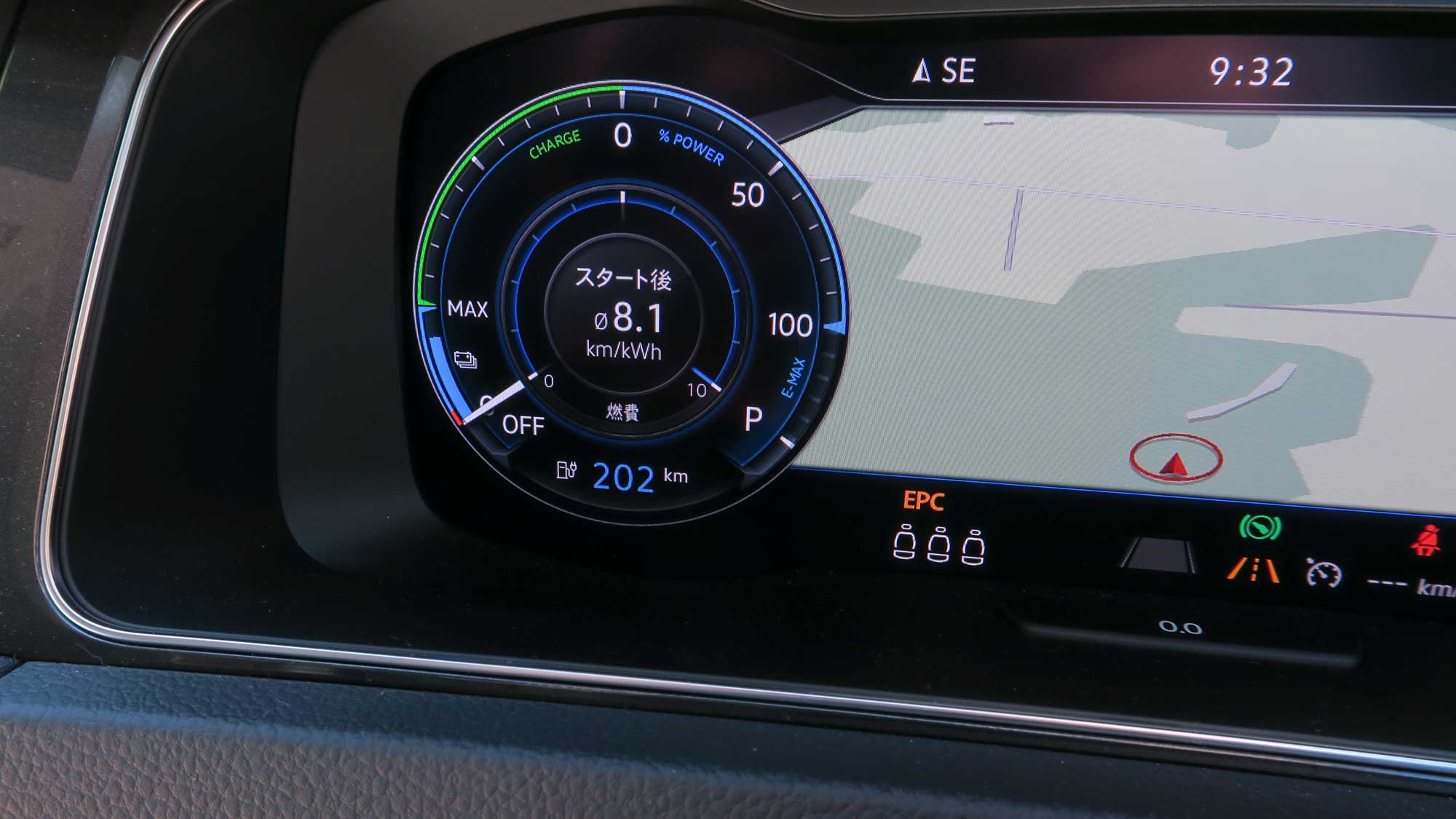

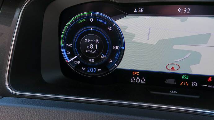

航続可能距離202kmで目的地に到着
往路、京葉道路から東金道路へ入り損ねてちょっと時間をロスしてしまいましたが、実走距離はほぼぴったり70km。残り航続距離は202kmと表示されていたので、スタート時の表示から80km分減りました。残量メーターは3/4〜2/3くらいのところを指しています。
60球の打ちっぱなしの後、ショートコースを9ホール周り、施設内のレストランでランチを食べて自宅へ帰還。

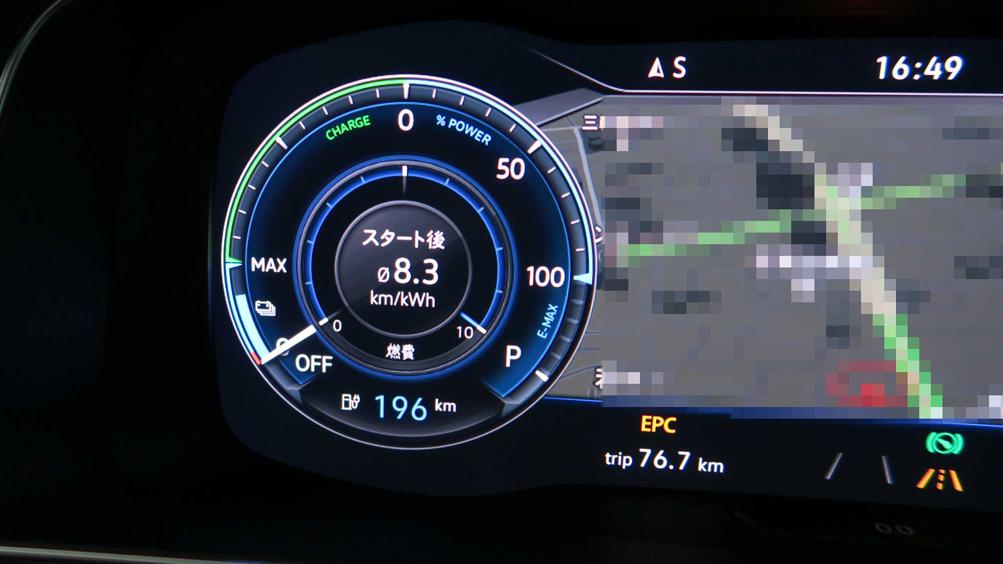

e-Golf 君の「あまり電池残量とか気にするなよ」オーラに蝕まれ、うっかり帰着時のメーター写真を撮り忘れたのですが、メーターの半分よりちょっと下、航続距離130kmほどで三軒茶屋まで戻ってくることができました。
当然と言えば当然ですが、35.8kWhの e-Golf であれば、東京から千葉へのゴルフくらいは、何のストレスもなく往復できる、ということです。
