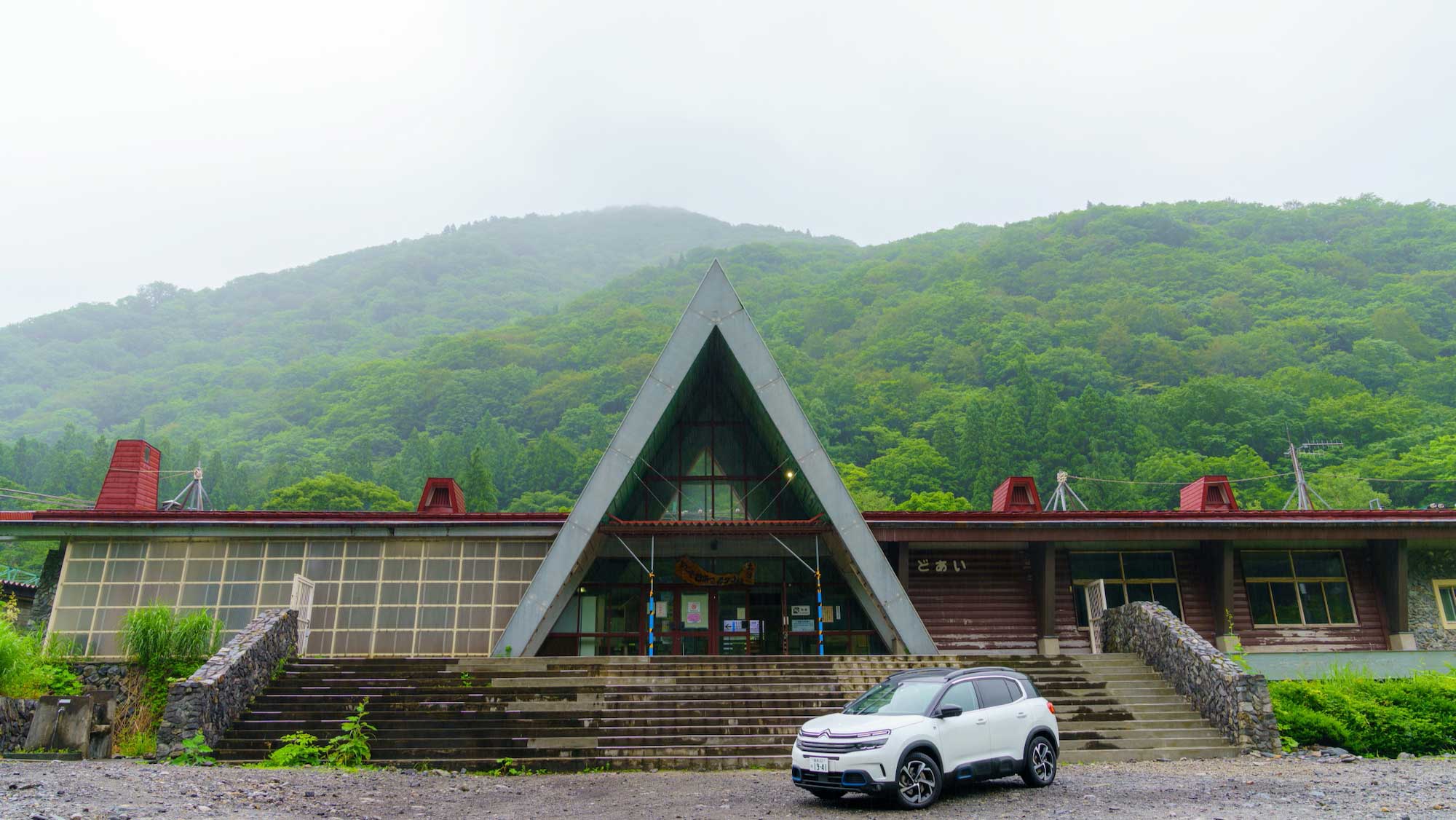

今回のドライブの目的地は、群馬県みなかみ市にある、日本一のモグラ駅「土合駅」。試乗日が雨予報だったのですが、どうもC5 エアクロスは私の冒険心をくすぐるクルマのようで、雨でも楽しめるところを目的地にしたのでした。
帰りは走り足りず、赤城山へ寄り道。「コンフォートSUV」のC5 エアクロスですが、ワインディングでは至高の走りを見せるのでした。

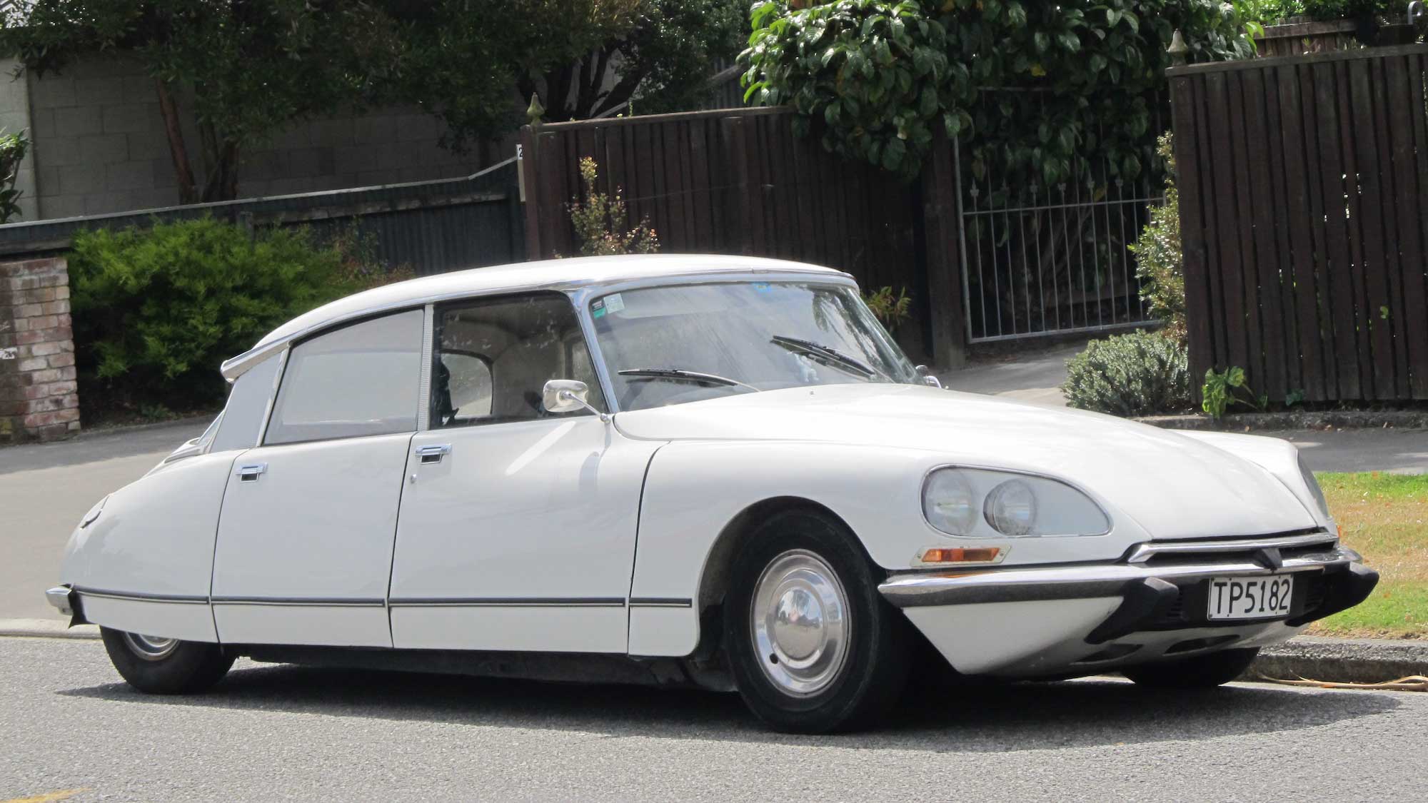

自動車の歴史の中でエポックメイキングとなったモデルをいくつも生み出したシトロエンですが、その中でも1955年開催のパリモーターショーで披露された『DS』は、2019年に日本国内発売された『C5 エアクロス SUV』と深い関係性があります。
アイコニックな技術「ハイドロニューマチック・サスペンション」
「DS」はパリモーターショーで披露されるやいなや、発表後わずか45分で750台を受注、1日で12,000台、ショーの終了までに約80,000台を販売した記録(出典:シトロエン・ストーリー)を持っています。「DS」は個性あふれるデザインを持ち、ハイドロニューマチック・サスペンションの搭載をはじめとする先進的なモデルでした
この、ハイドロニューマチック・サスペンション(通称「ハイドロ」)は、エア・サスペンションに油圧を用いて四輪を制御、さらにパワーステアリングやブレーキ倍力機構にも油圧を用いるといった画期的なもの。エンジンが停止しているあいだは油圧がかからないため、シャコタン状態となり、エンジンを始動すると油圧がかかり、ゆっくりと車高があがります(この所作がシトロエニストには堪らない)。
またハイドロは、非常にゆったりとした乗り心地を生み出していました。それは日本語で形容するなら「どんぶらこ」が最も近いでしょうか。
このサスペンションは多くの人を魅了、DSの後に発売された他の多くのモデルに採用されていきます。しかし、2015年でハイドロ搭載モデルが販売終了となってしまいます。シトロエン最大のアイコニックな技術といえるハイドロの終わりは、多くのシトロエニスト(シトロエンのファンのこと)が悲しんだものでした。
ハイドロは、シトロエンにとってはもはや枯れた技術ではありながらも、電子制御全盛の時代に、油圧制御はいささか古の技術となり耐故障性の面でも不利になっていきました。また、自動運転技術の採用が進む時代に、油圧制御の足回りは相性が良いとは言い難いところもあります。

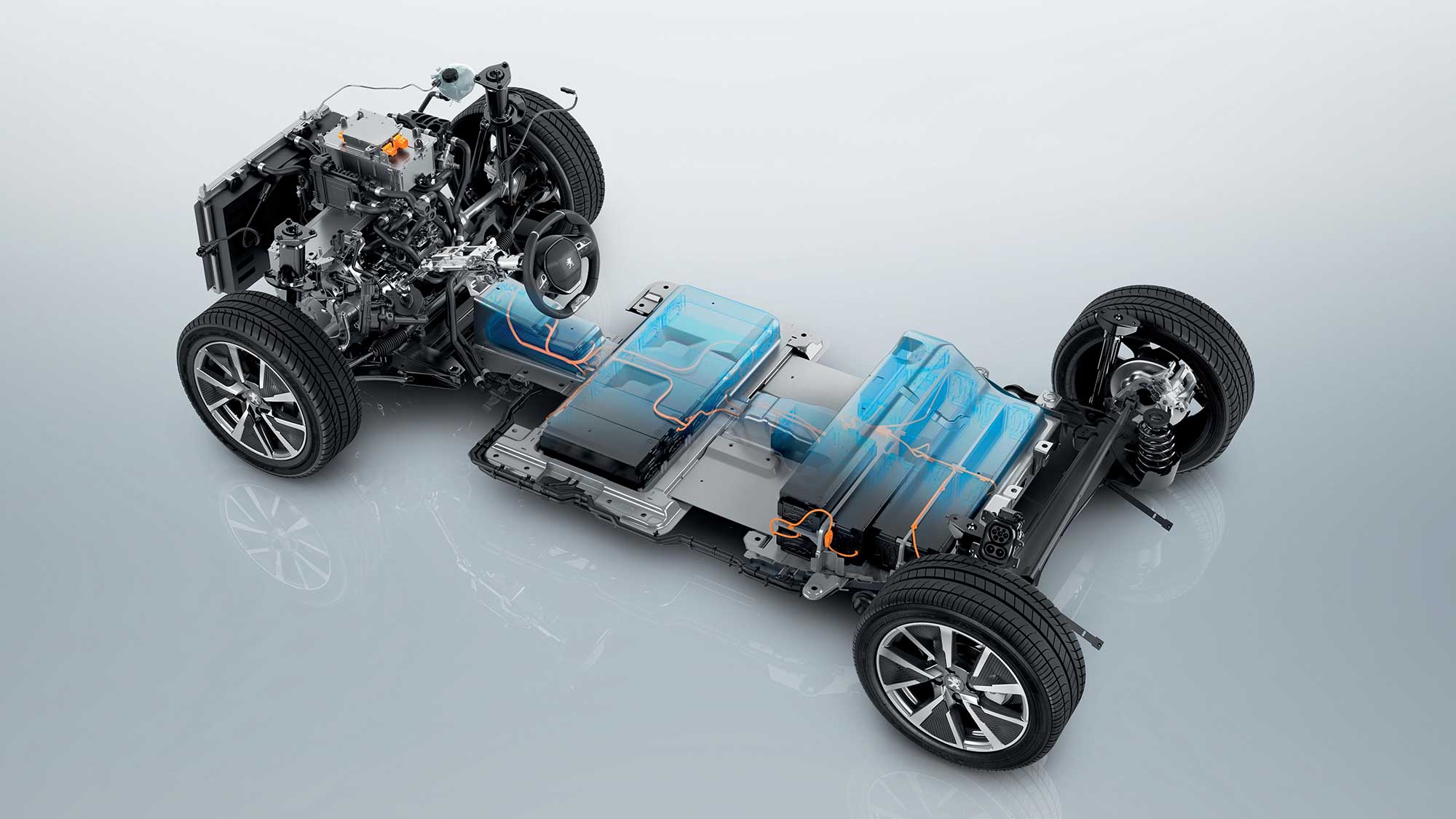

PHEVモデルはバッテリーを後席下に搭載し後輪に荷重がかかることから、リアサスペンションはトーションビーム式からマルチリンク式に変更されています(プジョー 3008も同様)。
この重たい車両とマルチリンク式サスペンションは、PHCとの相性が抜群に良く、さらにおおらかで懐の深い「どんぶらこ」感を感じました。慣性の法則では、前に進んでいる物体が重たければ重たいほど、同じ前方向に進もうとする力も強く働きますので、PHEV+PHCの組み合わせは特に功を奏したのではないでしょうか。
またPHCは、車両重量が重たくなるPHEV、BEVのために開発されたのではないか?と思ってしまったほどの相性の良さでした。
