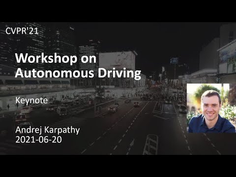

[CVPR’21 WAD] Keynote – Andrej Karpathy, Tesla
アンドレイ氏のプレゼンはまず、人間のドライバーよりも機械のほうが優れている時代になりつつあるという話から始まります。今はまだ人間のほうが運転が上手な場面が多いですが、人間が注意散漫になったり、ペダルを踏み間違えた際に(完全自動運転の)車が事故を未然に防いだケースも次第に増えています。
次に、アメリカでは現在、主にテスラの従業員で構成される2000人のベータテスターにより、FSD Betaと呼ばれる、完全自動運転により近い運転支援システムのテストが行われていることに触れます。このシステムは高速道路や単調な運転環境だけでなく、交差点での右左折や路上駐車の車両を避けて通るなど、より複雑で実践的な機能が含まれています。なお、「支援システム」のため、運転の責任は相変わらず人間にあり、常に注意を払う必要があります。

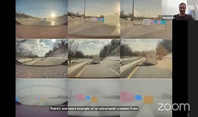

プレゼンでは前走車が砂煙や雪を巻き上げ、一時的に見えなくなる状況を例に取り、こうした状況では処理の重いニューラルネットや人間を使って、時間をかけて「見えなくても前走車は突然消えるのではなく、そこにいる」ということを学習させることが説明されました。
こうして得たデータをユーザーの車に配信し、自動運転には関与させずに裏で実行し(シャドーモード)、ドライバーとコンピューターで判断が異なった場合は、そのデータを吸い上げて改善に役立てるというループを繰り返します。

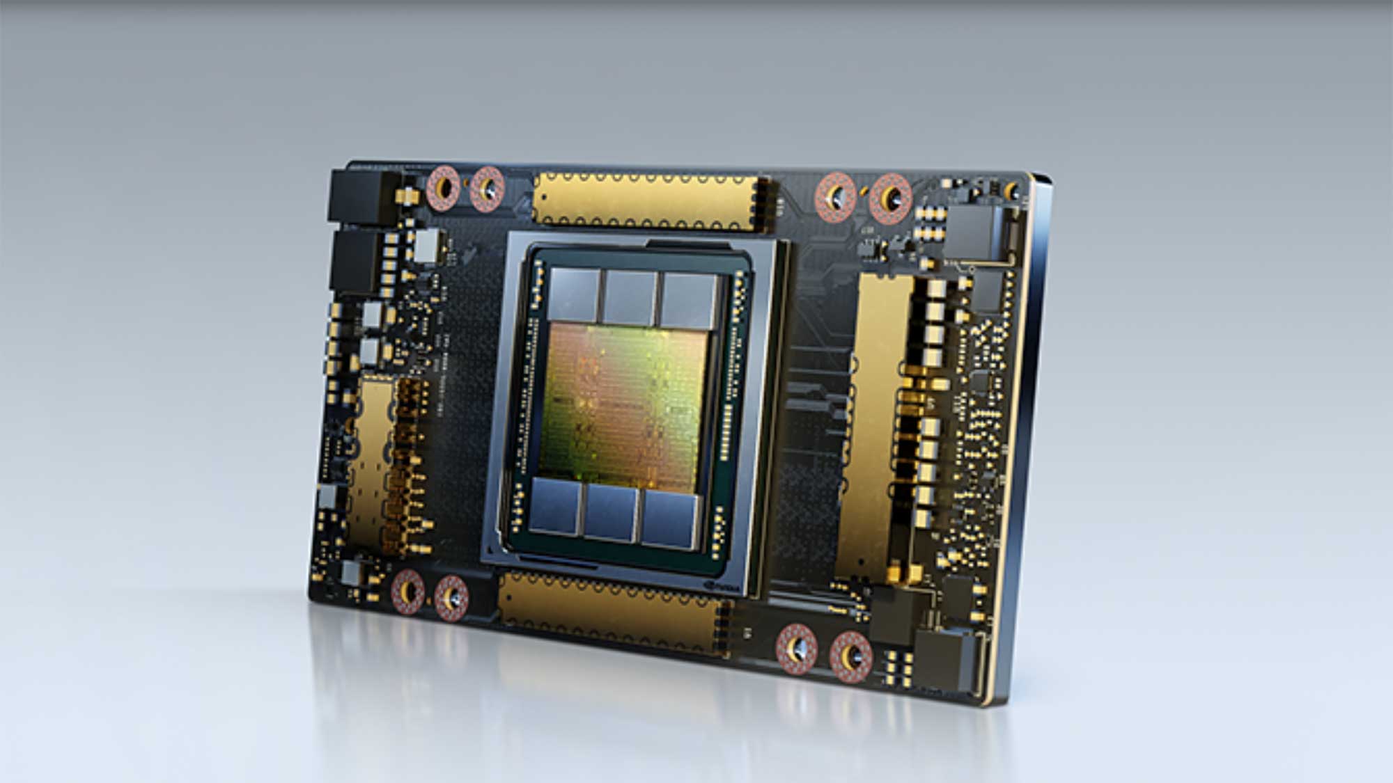

このスパコンはNvidiaの最新鋭GPU「A100」を5760個つなげた構成で、理論的には浮動小数点演算で世界5位の性能を持つとテスラは言っています。また、これよりもさらに高性能なスパコン「Dojo」も開発しています。Dojoの名前の由来は、映画マトリックスでモーフィアス(ローレンス・フィッシュバーン)がネオ(キアヌ・リーブス)にカンフーを教えた仮想空間の「道場」に由来しており、AIがAIを学習させるシステムだと言われています。

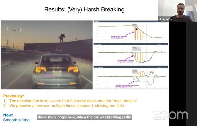

レーダーを排したカメラオンリーのシステムはTesla Visionと呼ばれていますが、以前のシステムと比較して主に3つの改善点があります。まず1つ目が急ブレーキをかける前走車への対応です。
少し見づらいですが、右のグラフの青い線がテスラビジョン、オレンジ線が従来のカメラ+レーダーです。前走車が急減速すると、オレンジ線がガクガクしていることが分かります。これは減速が急すぎて前走車があたかもレーダーから消え、また現れて、を繰り返しているように車には見えるため、自車の減速が不十分になります。一方で青い線は途切れることなく前走車との距離や速度、加速度を捉え続けているため、安定して減速することができます。

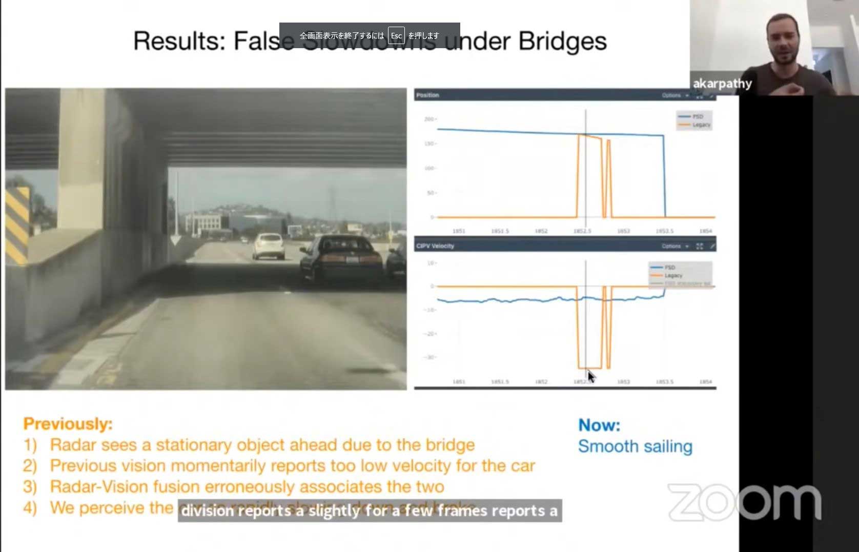

2つ目が、これまでテスラオーナーを悩ませてきた「ファントムブレーキ」を克服したことです。ファントムブレーキとはオートパイロットで走行中に、例えば高速道路で橋をくぐる際に車が障害物だと認識して一瞬急ブレーキを踏む現象を指します。
ファントムブレーキは、レーダーとカメラの両方を使っていることに起因します。これまではテスラに十分な学習用データセットがなかったためカメラでの距離や速度の推定が甘く、レーダーに頼っていました。しかしレーダーは縦方向の分解能力があまりないため、高架道路をくぐる手前で陸橋が頭上にあるのか、衝突コースにあるのか判断しづらいのです。そこにカメラがデタラメな距離情報を瞬間的に吐き出すと、コンピューターはレーダーとカメラの間違った情報を結びつけて、前方に何かあると勘違いします。
テスラビジョンではカメラの測距精度が高く、高架道路に衝突しないことも画像から明白なため、ファントムブレーキは発生しません。下図のグラフは先ほどと同じ色分けですが、青い線はグラフに急激な変化がなく、オレンジ線は幻影(ファントム)を誤認識していることが分かります。

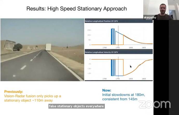

3つ目は逆に本当に前方に障害物があるケースです。ここでは路肩にトラックが停まっているのですが、レーダーとは常に些細なことでも「前方に障害物が!」と警告を出してきます。そのため、自動運転コンピューターはカメラ信号の中に、本当にそれに対応する障害物がないかを探し続けます。この時、カメラが前方のトラックを認識するのに時間がかかると、下図のグラフのように、オレンジ線の山の立ち上がりが遅れます(=ブレーキが遅れます)。テスラビジョンでは180m手前から徐々に減速を開始し、145m手前ではっきりとトラックを認識して一貫したブレーキングを行います。

G:浮動小数点演算で世界5位は眉唾ですね。あの機材の能力を全部足し算したら5位と同等、ということだと思います。実際にはひとつのクラスタとして全てが上手くつながっているかが重要で、Top 500に正式に認めてもらう必要があります。つなぎ方次第で機材を活かすも殺すも決まってくる。

人間だったら「陸橋があって下がくぐれる」みたいなことは、常識としてすぐに認識できそうなのですが、ニューラルだけでやろうとするとまだ難しいのかもしれませんね。
