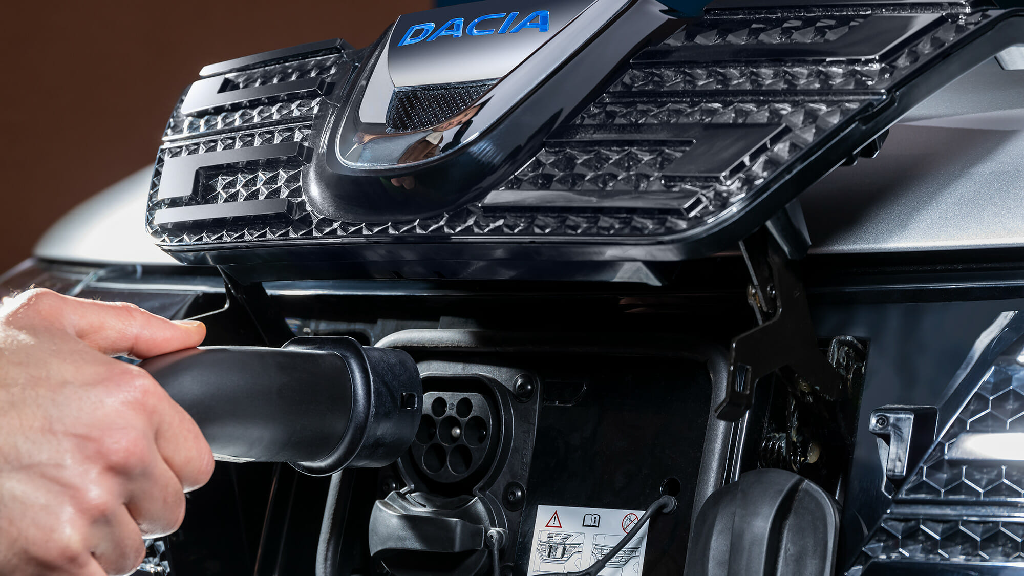

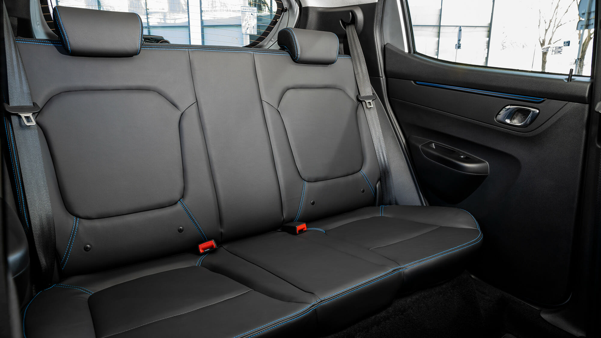

もちろん、突っ込みどころがないわけではありません。たとえば、発表されたスペックで定員の記載が見つけられなかったのですが、リアシートの写真を見ると「4人」のようです。また、USBポートやBluetooth対応のラジオ(オーディオ)は装備しているようですが、最廉価グレードは急速充電に対応せず、欧州コンボ対応の充電口は約240万円(補助金適用前)の上級グレードに600ユーロ(約7万8000円)でオプション設定となっています。とすると、急速充電可能なモデルは電池容量27.4kWhで約250万円となり、価格的なインパクトは今ひとつ。これなら、近いうちにテスラから登場するであろう「モデル2」とも言われる普及版EVを待つ方がいいのかなと感じるレベルになります。

このバッテリ容量でも普通充電で6kW受けられるのは魅力的ですね。初代リーフもアメリカでは6kWの車載充電器が搭載されていたのですが、国内版は3kWでこの差は結構大きいなと感じていました。
記事中に
ちょっと皮肉っぽく考えると、この控えめな充電性能も「中速」充電器が多い日本向き、とも言えそうです。
とありますが、仮に日本にこの車両が導入されたところで日本の急速充電器は日産の縦細型(NSQC442 / 443シリーズ)以外最大電流値が固定なので、いわゆる中速充電器で充電するとそれ相応の充電量になってしまうのではないでしょうか?
72セルということでカタログ値の240Vは満充電に近い状態でしょうから、実際この車両で急速充電するとなるとバッテリ電圧は200V前後の状態、ということになりそうです。そうなると400V基準で最大電流値が設定されている急速充電器で充電するとkW換算で約半分、500V基準なニチコン製急速充電器だとそれ以下ということになってしまいます。20kW充電器などでは30分フルに充電しても10kWh少々しか入らず4割程度しか回復しないとなると、いくら電費が良かろうとどうなんだろうと思わざるを得ない気がします。
良くも悪くも"6kW普通充電でいいじゃん"、となりそうな車両ですね。

中速充電器で充電するとそれ相応の充電量になってしまう〜
さすがです。ご指摘の通りです。20kW器の出力電流は最大50Aくらいのスペックなので、電圧220Vとして1時間でも11kWhくらいしか入りませんね。
