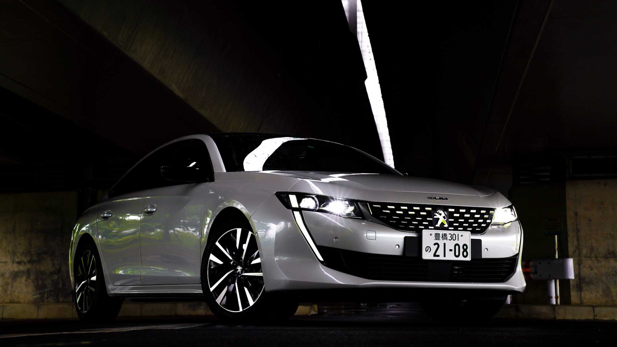

プジョー『508』&『508SW』HYBRID試乗レポート〜武者修行考察「PHEVは必要なのか?」
フレンチPHEV一気試乗の第3弾は、2021年6月2日に日本国内発売となったプジョー『508 GT ハイブリッド』です。5ドア・ファストバックの『508』とステーションワゴンの『508SW』の2タイプがありますが、ボディ形状以外の相違点がないのでまとめてレポートします。
※冒頭写真は『508 GT ハイブリッド』。

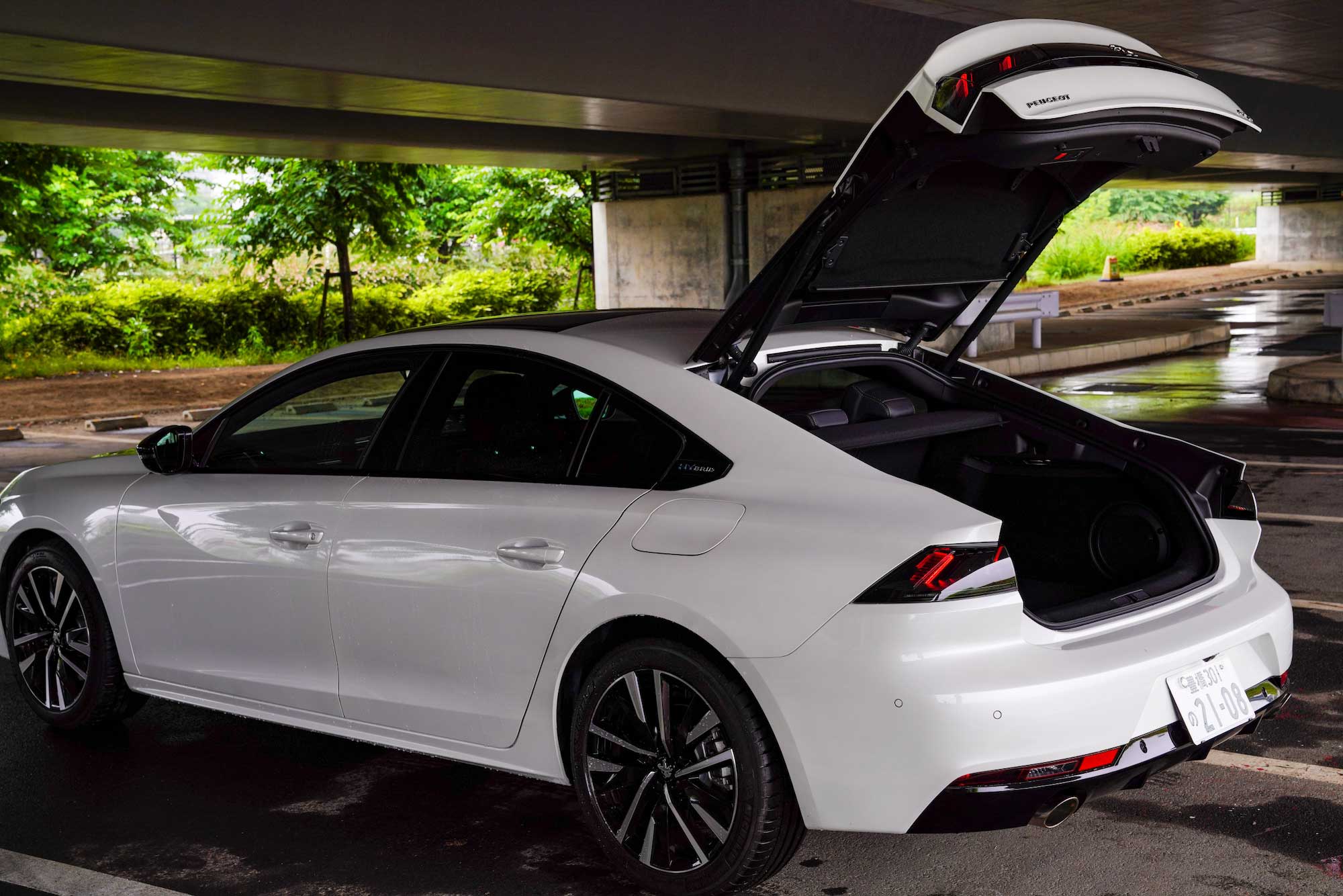

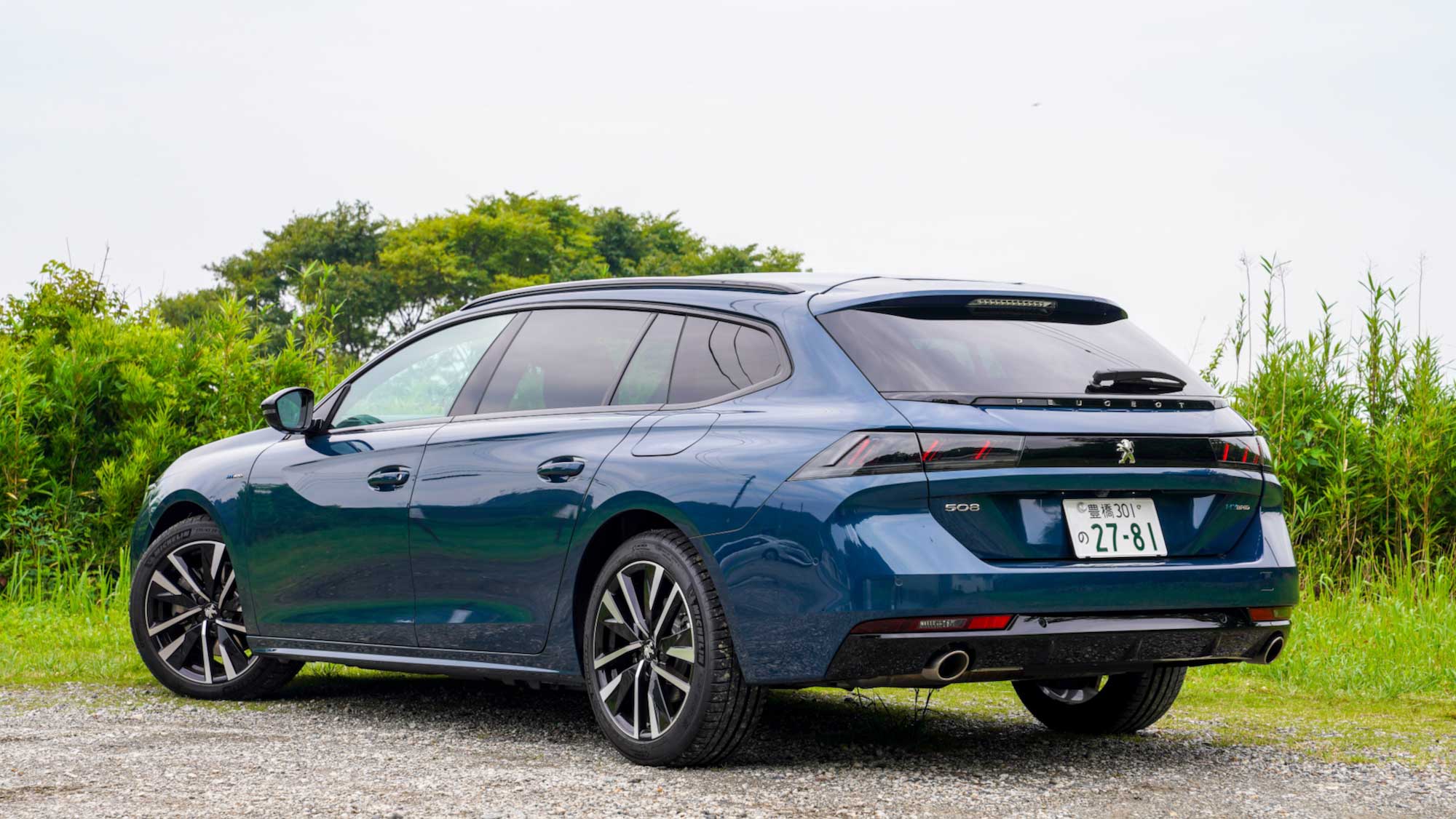

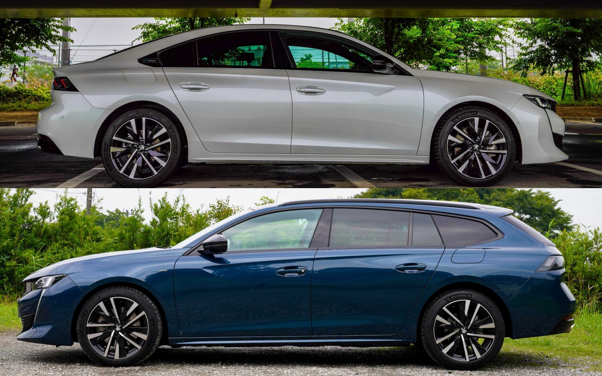

508と508SWのスペックを確認すると、5ドア・ファストバックかステーションワゴンかというボディタイプとサイズ(全長が508が4750mmに対して508SWは4790mm)の違いのみ。前半分のエクステリアデザイン、インテリア、装備などは同じです。
それぞれ、PHEV(プラグインハイブリッド)モデルの車名には「HYBRID」が付いています。508 HYBRIDのエンジンは、ガソリンモデルに搭載されていものと同じ1.6Lダウンサイジングターボですが、最大トルクが+50N・mの300N・mとなり、最高出力発生回転数が5,500rpm→6,000rpmに上げられています(最高出力は変わらず180PS)。
モーターの最高出力は110PS、最大トルクは320N・m、システム総合最高出力は225PS/360N・mのスペック(フランス本社公称値)。

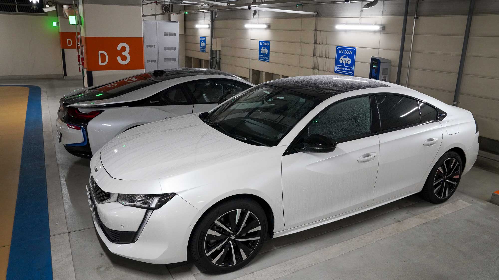

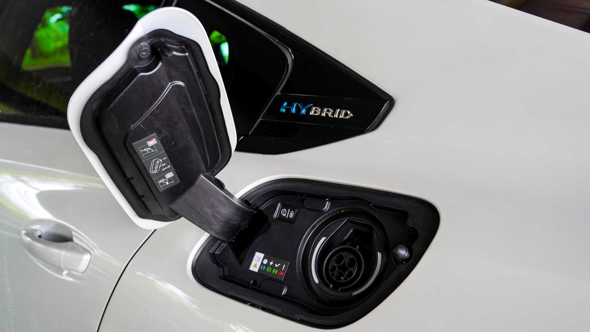

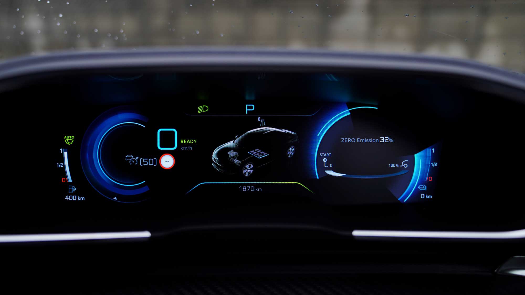

バッテリー容量は11.8kWhで、グループPSAのPHEVラインナップでは最も小ぶり。ほかのEVモデルのバッテリー容量は13.2kWhとなっています。これは、508以外がSUVであるというボディ形状の違いが影響していると推測されます。
このため、EVモードでの航続距離は、56km(WLTC)と若干少なめのスペック。筆者の試乗時では、「508」「508SW」とも28km程度の航続距離となりました(外気温27~30度、天候雨、エアコンON、シフトは回生ブレーキが強いBモード)。
**【編集部注】**英国のサイトを確認すると、欧州仕様車の航続距離は「最大39マイル=約63km」となっています。これを、実用の感覚に最も近いアメリカの基準であるEPAに換算(欧州WLTC÷1.121)すると、約56kmとなります。
