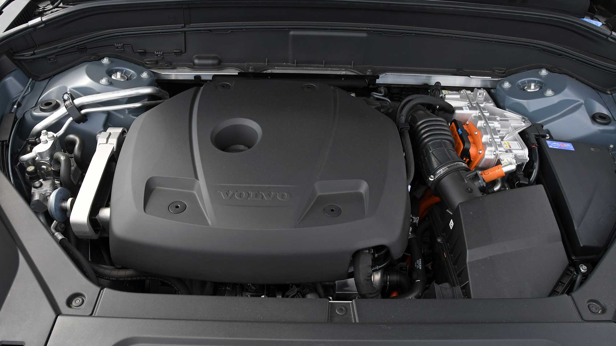

搭載されるパワーユニットは2リットルのガソリンエンジンと前後のモーターとなる。ガソリンエンジンはターボ+スーパーチャージャー付きで、233kW/400Nmのスペック。一方のモーターはデビューよりスペックアップされフロントが34kW/160Nm、リヤが65kW/240Nm。搭載されるバッテリーはリチウムイオンで96セル、350V/34Ah(11.9kWh)。WLTCモードにおける燃費は12.8km/ℓで、バッテリーのみでの走行可能距離(等価EVレンジ)は39.2km、プラグインレンジが40.6km(EPA基準値約29km)となっている。

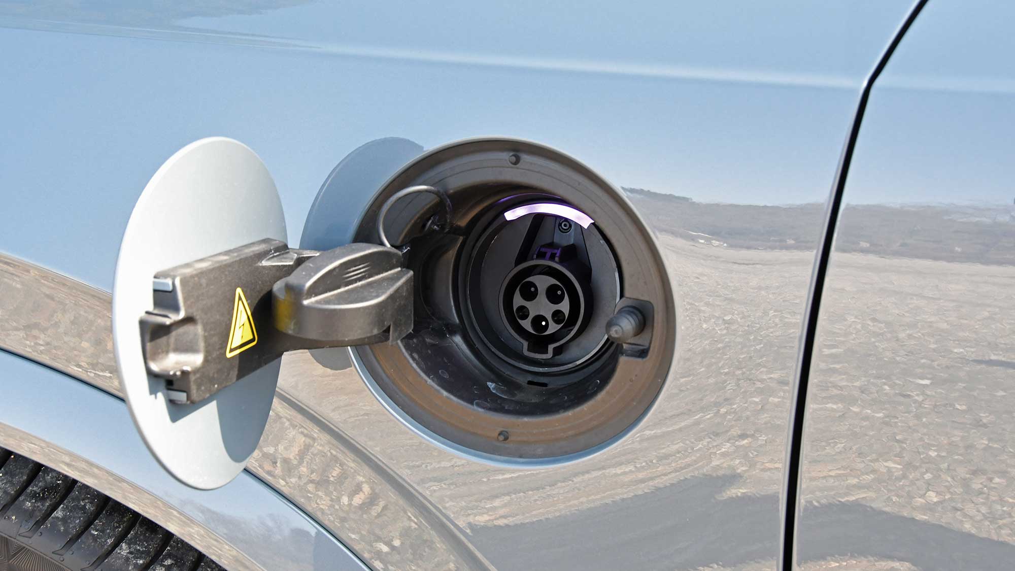

プラグインハイブリッドの場合、航続距離のカタログ数値が2つ存在する。ひとつは「等価EVレンジ」というもので国交省では「外部充電で電気走行可能な距離」と定義している。もうひとつが「プラグインレンジ」で「外部充電で電気走行し、完全に燃料走行に切り替わるまでの走行距離」である。普通に考えれば、どちらも同じ「外部充電の電気で走れる距離」ではあるのだが、プラグインレンジは「実際の試験でバッテリー残量がなくなってエンジンで走り始めるまでの、外部充電によるバッテリーの電力による走行距離」で、等価EVレンジは「試験で求められた電費と搭載バッテリー容量からの計算で求められた外部充電によるバッテリーの電力だけで走れる距離」ということになる。
