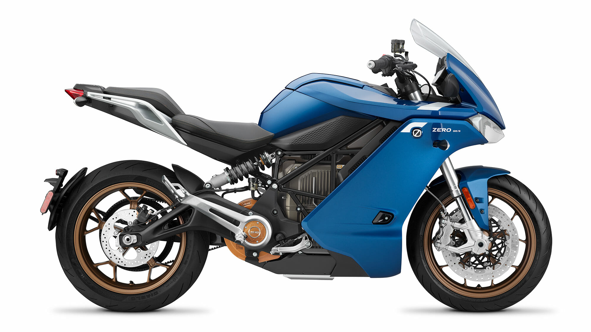

加速は敏感だが扱いやすい『SR/S』

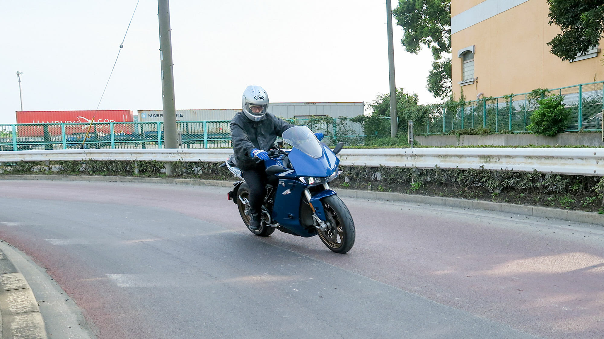

さて、前置きが長くなってしまったが、SR/SとSR/Fに話を戻そう。最初に試乗したのはカウル付きのSR/Sだ。搭載されるモーターは82kW(110ps)で、最高速度は200km/hとカタログには記載されている。重量は229kgとなっている。私が最後に所有していたホンダのCB750(RC42)が235kgだったので重量的には少し軽い。いや、CB750はガソリンをタンクに入れなければならないので重量的にはSR/Sが有利だ。CB750は重力で燃料をキャブレターに供給していたので、ガソリンタンクは高い位置にある。重心ということで考えればSR/Sのほうが有利とも言える。シート高は787mmと低めだが、シート幅があるため多少そこでロスがある。とはいえ、日本人体型(よーするに短足である)で172cmと平均的身長の私でもしっかりと足は着く。
右側スイッチボックスにあるモーターストップスイッチを走行モードにしてアクセルをひねると、車体がグッと前に押し出される。SR/Sはカウル付きなのでフロントまわりに重い感じを受ける。総重量200kgオーバーで、フロントヘビーのバイク、そこに大きなトルクで後ろから押されるのは普通であればちょっとした怖さが伴うものだが、SR/Sに関してはあまりその感覚はない。もっとも大きな要因は電動なのでエンストがないことだ。大きなトルクで押されて「おっ」と思った瞬間にエンストすると、立ちゴケの可能性がグッとアップする。
走り出すとけっこう楽な印象だ。アクセル操作に対してバイクの加速感はかなり敏感である。SR/Sはストリート、スポーツ、エコ、レインの4つの走行モードが存在する。スポーツモードにすると加速感はさらに増すが、テスラのモデルSでアクセルをベタ踏みして脳みその血液が全部後頭部に移動するほど(かのような、だが)の衝撃さはない。一般道を乗るのであれば、エコかレインで問題なし。それでも十分にトルクフルで速い。コーナーで車体をねかせてからアクセルをひねっていくと、車体が立ち上がるような動きになる。これは、モーターが横置きに搭載されそれが高速回転しジャイロ効果を生んでいるからなのか? というのが私の推測。
フロントが重い分、細かい取り回しは少し苦手である印象を受けた。駐車場のなかでハンドルを目一杯切ってUターンさせようなどというのはちょっと苦手な感じがする。フロントが重いことが大きく影響するが、カウルによってステアリング切れ角がわかりくいことあるのだろう。どこまで慣れているかが大きく影響するのだが、カウル付きはどうしてもやりにくい部分がある。また、押し歩きのときもカウルがあるとバイクを身体に押し当てにくい、カウルによってハンドルが遠くなるという点もある。
一方でスピードが上がってきた際にはカウルがあるとビックリするくらいに楽だ。空気抵抗は速度の二乗に比例するので、速度を上げていけばいくほど身体が後ろに持っていかれるのだが、カウルが装着されている場合、少し身体を前傾にしてやれば走行風を後ろに逃がしながら走ることができる。SR/Sの最大航続距離はカタログデータで259km(タイプ3の場合は306km)。バイクはクルマほど長時間休憩なしで乗れる乗り物ではないが、ロングライドにはカウル付きが有利なのは言うまでもなく、高速道路を使いながらツーリングに出かけるのであればSR/Sは格好の相棒となるだろう。

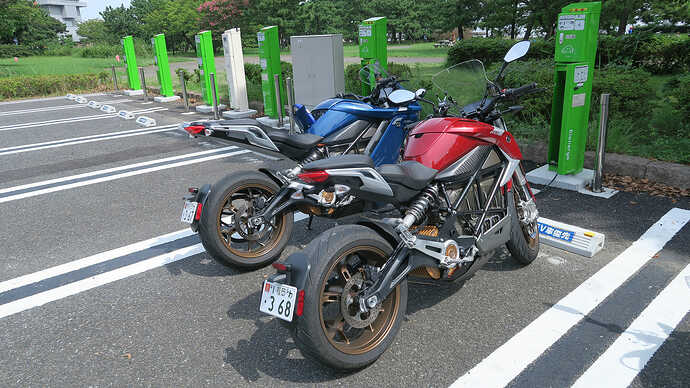

軽快な印象の『SR/F』は街乗りにオススメ
一方、カウルレスのSR/Fはビックリするくらいに軽快。もともとネイキッド(カウルのない)バイクばかり乗ってきた私にとっては、このほうがすごく自然だ。乗り方が昔のままなので、ハンドルを切ったときにミラーが一緒に向きを変えないタイプのカウル付きバイクはどうも乗りにくい。また、フロントまわりの重さを感じないのも扱いやすさの要因だ。SR/SとSR/Fの違いはカウルの有無だが、重量差は9kgになる。この重量差がハンドリングのよさに大きく貢献している。
とくにSR/Sに乗ったあとにこのSR/Fに乗ったので、その軽快さは際立つ印象があった。加速や減速などはSR/Sと同じだが、車線変更を行う際のキビキビさやヒラリヒラリ感はSR/Fが上。都内で乗ったり、高速道路を使わないツーリングではSR/Fがおすすめだろう。

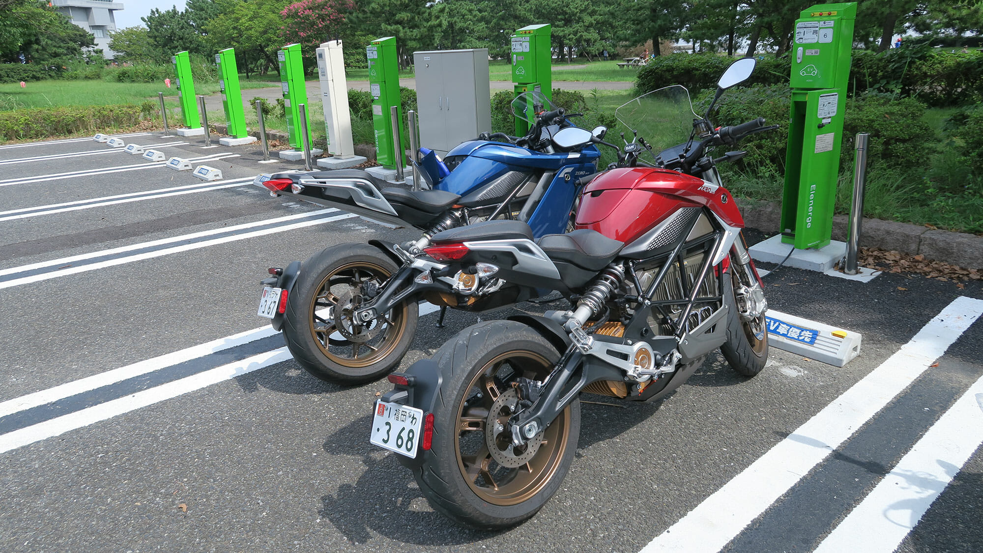

さて、価格だ。SR/Sのトップモデルであるタイプ3はバッテリーの最大定格容量が18kWhで329万9800円、14.4kWhのバッテリーを積む標準モデルとなるタイプ1は264万9800円。カウルのないSR/Fは14.4kWhのバッテリーで276万9800円。
一充電航続距離は、おおむね市街地で250km以上、高速巡航時で150km程度の航続距離は実用的にも十分だろう。EVのような急速充電はできないが、J1772規格のコネクターを使った日本でも一般的に普及している普通充電に対応しているので、EV用の普通充電スポットを「経路充電」のように活用してツーリングの距離を延ばすことも可能である。ただし、日本の高速道路SAPAでは200Vの普通充電器は設置されていないのが悩ましいところではある。
