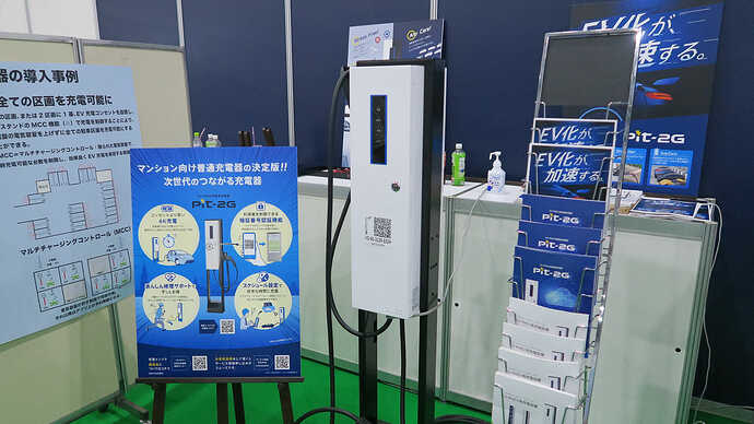

まず、日東工業の『Pit-2G』という普通充電器です。4G通信機能を備えていて、ユアスタンドと連携して集合住宅での充電器予約や独自課金も可能なサービスを提供するというニュースは、以前の記事でも紹介しました。
また、日東工業ではさまざまなEV・PHEV用充電設備をラインナップしていて、スタイリッシュで便利なコンセント『Pit-C3』は私自身がユーザー(取材時にモニターとして機器をいただいてしまいました)です。

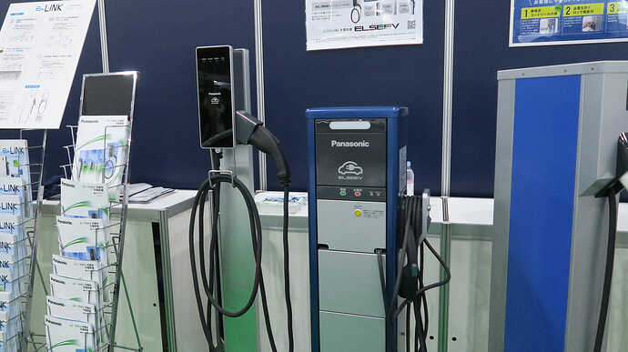

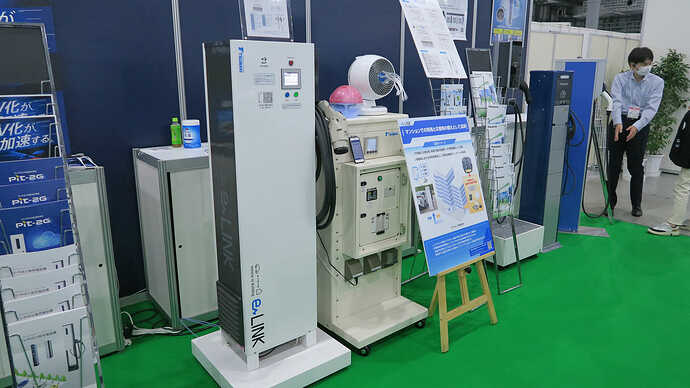

その隣りに展示されていたのは、椿本チエインの『eLINK』というV2X対応充放電装置。実機を見るのは初めてでした。停電などの非常時にはEVやPHEVからの電気を建物などに供給できるほか、デマンド (電力需要))のピークカットやピークシフトをコントロールする高度な機能も備えています。

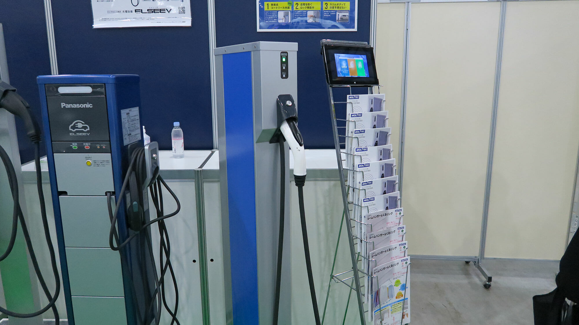

次はパナソニックのコーナー。パナソニックではEV充電用屋外コンセントをはじめ、多彩なEV充電機器をラインナップしています。展示されていたのは『ELSEEV(エルシーヴ)』と名付けられた普通充電器が2種類。ケーブル付きのスタンドタイプの「パブリックエリア向け Mode3」。そして、6kW充電にも対応し、太陽光発電や家電コントロールを実現するAiSEG(アイセグ)連携タイプも用意されている「ELSEEV hekia S Mode3」でした。この機器の実際の導入事例(個人の戸建てですけど)は『FIT終了に向け「テスラモデルS」と「AI 自宅充電器」を導入してゼロエミッションな環境を実現』という記事でレポートしています。

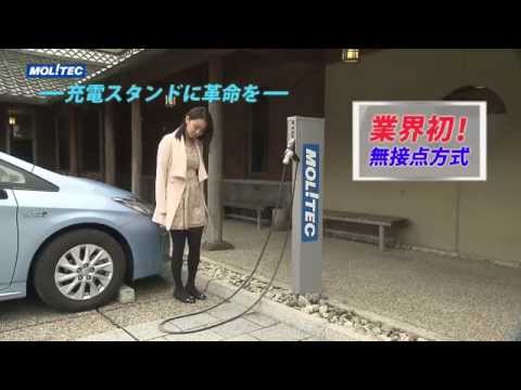

その横の充電器はこれまた初対面。モリテックスチールという京都のメーカーが発売している「EV/PHEV用 ケーブル自動巻き取り式充電スタンド」です。
7mの付属ケーブルを引き出して充電。コネクタを充電器本体のホルダに戻すと、自動的にケーブルを巻き取って収納(掃除機の電源コードがシュルシュル収納される感じ)される仕組みです。私が伺った際、メーカーのご担当者がご不在だったのですが、ユアスタンド社長の浦さんが実演してくれて、ちょっと感激! って感じでした。YouTubeに解説動画が公開されていたので、埋め込んでおきます。
