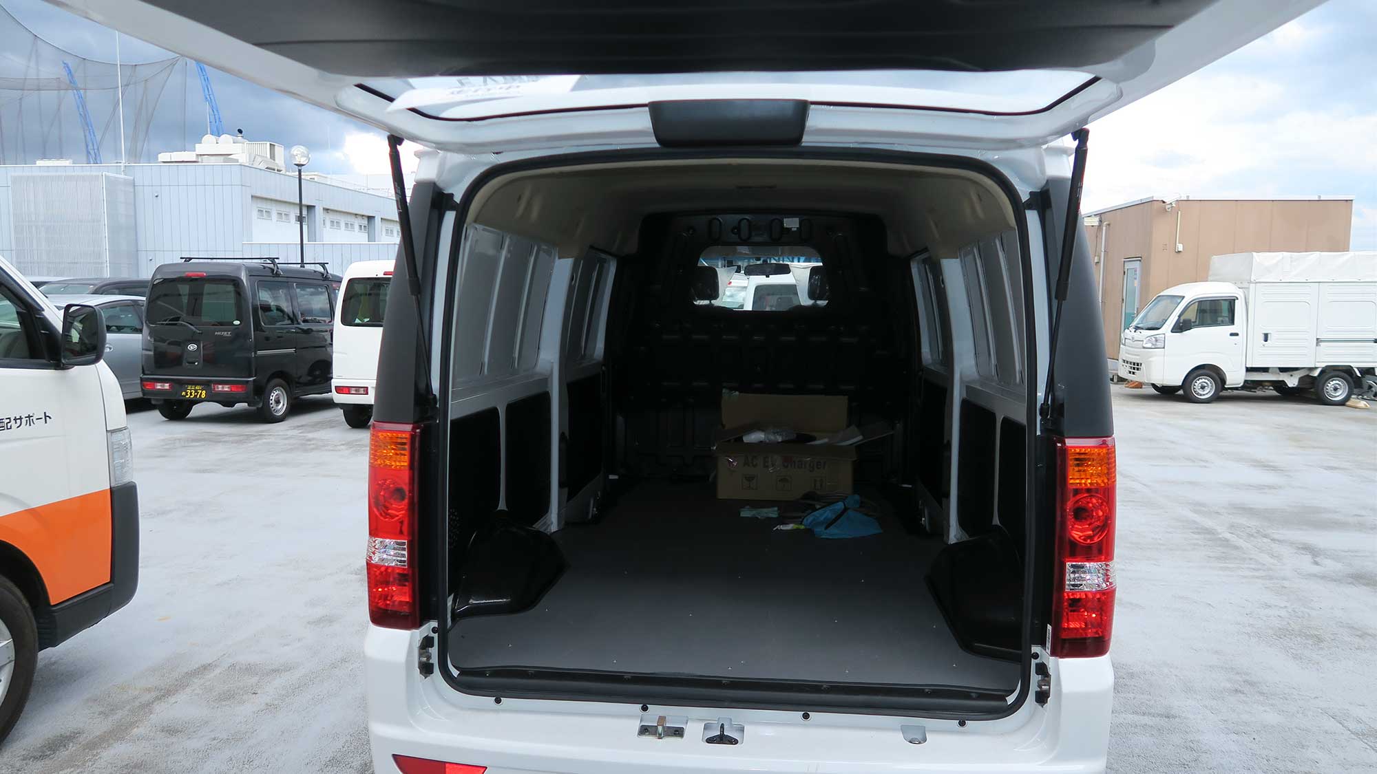

まず、少々勢いよく閉めないと、スライドドアやリアゲートがきちんと閉まりません。「バン!」っていう感じです。そういえば、35年前ほどに乗っていた『ライトエース』や『サニーバネット』がこんなドアだったなあと思いました。380万円という価格を考えるとこの立て付けはどうかとも思いますが、個人的には懐かしさがこみ上げてきました。

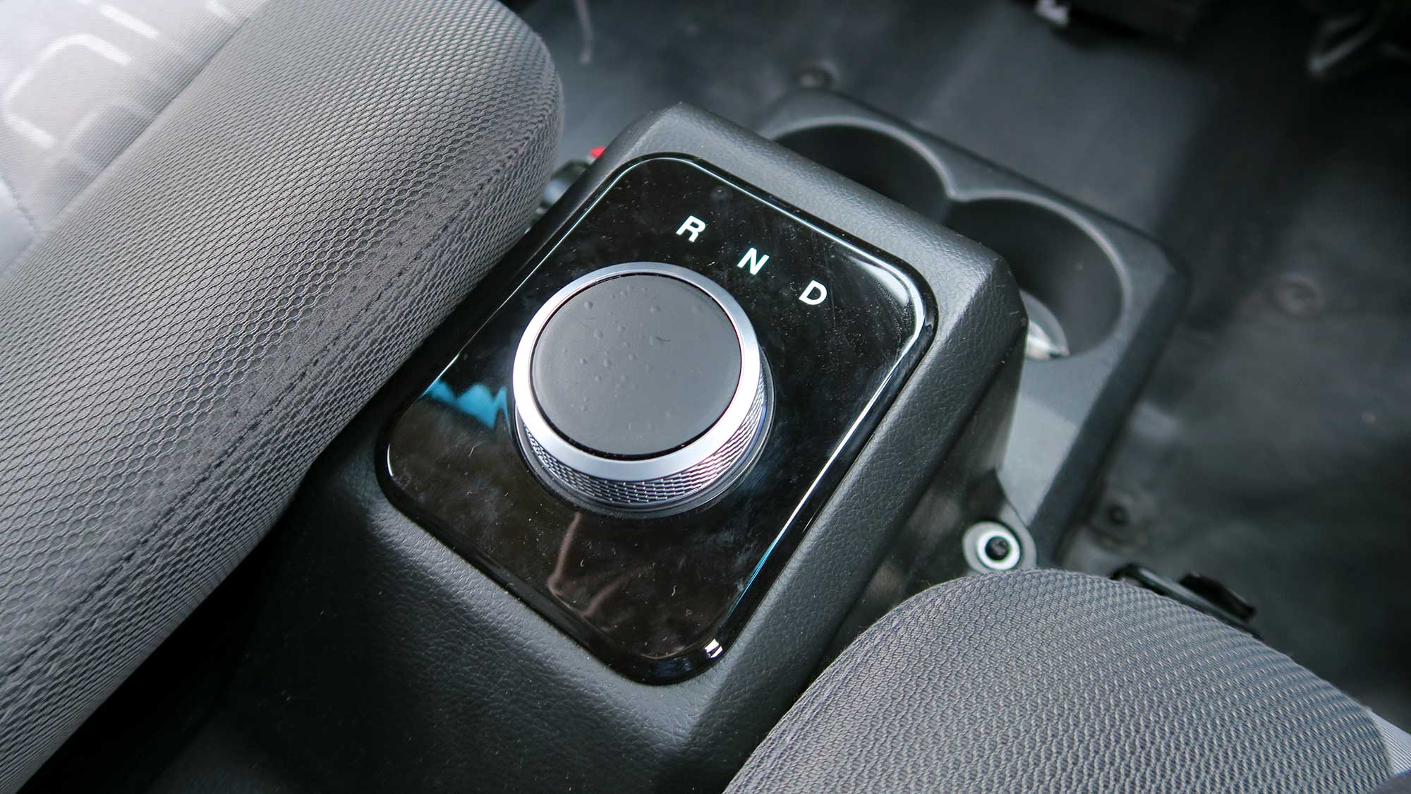

ところで『EV VAN F1』は、シフトポジションが、ドライブとニュートラル、バックの3つしかありません。停車時はサイドブレーキだけを使います。そうです。パーキングの「Pレンジ」がないのです。
マニュアル車であれば止めるときに1速に入れればいいのですが、AT車やEVではそれができないので、パーキングレンジは必須です。サイドブレーキだけでは坂道に大きな不安が残ります。そのせいか、試乗した『EV VAN F1』のセンターコンソールには、大きく、「Pレンジが無いため、必ず【輪止め】を使用する事」という注意書きが貼り付けてありました。
これでは不便すぎるので、今回、実車の試乗に訪れた業界関係者からも「Pレンジ」を付けてほしいと要望があったそうです。そのため、今後は検討するとのことでした。
