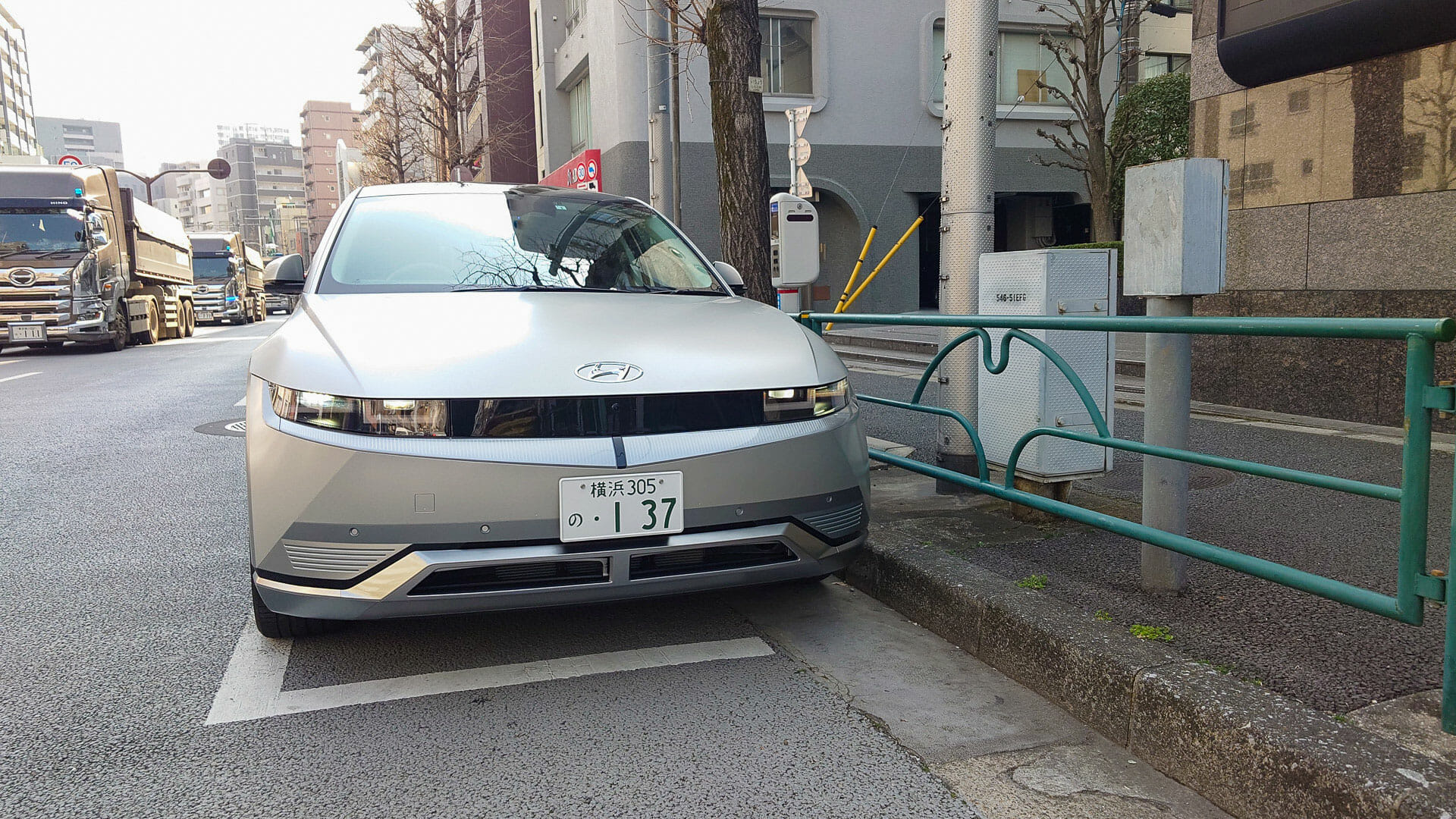

市街地走行での最重要チェックポイントとして、狭い生活道路や縦列駐車をテストしてみました。1,890mmの車幅は、狭い道路のすれ違いなどが楽勝といったらウソになります。広い車幅はIONIQ 5に限った話ではありませんが、さすがにちょっと大きいですね。ただ、前後オーバーハングが短いため、最小回転半径5.99mの割には、狭い駐車場や曲がり角での取り回し性は、思っていた以上に良かったですね。

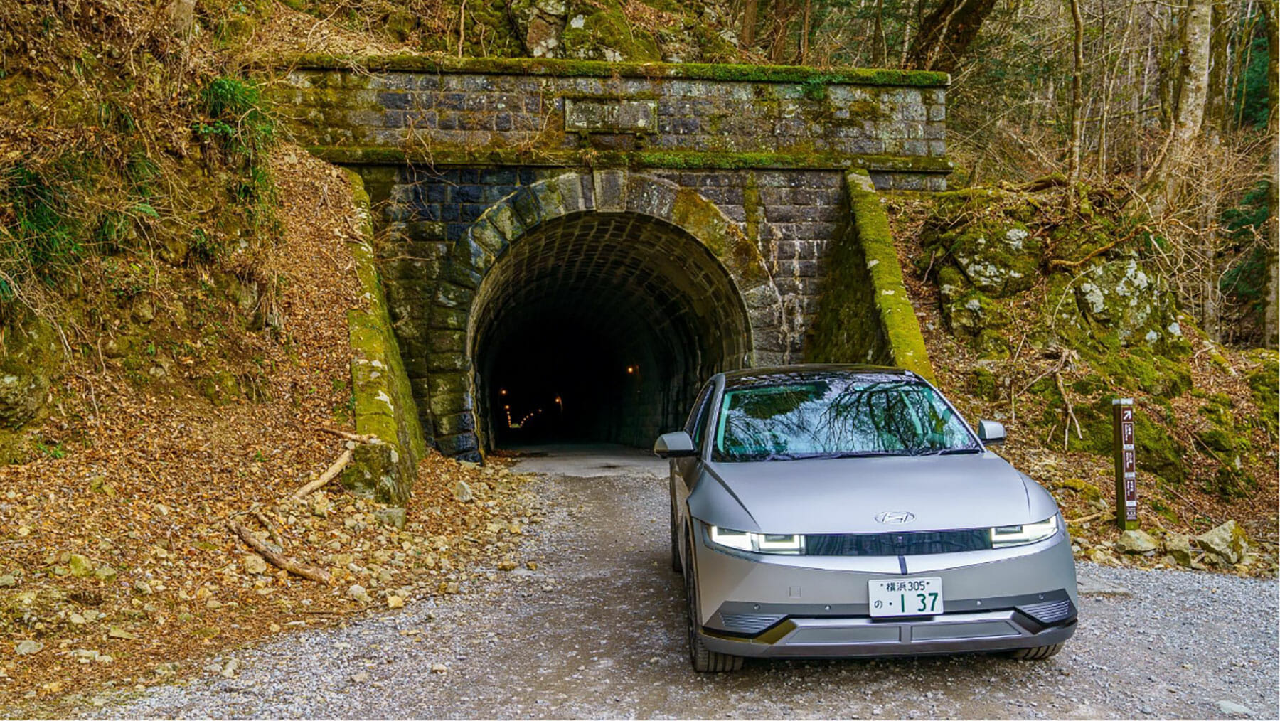

伊豆の河津町といえば『天城越え』が有名です。石川さゆりが唄う名曲、松本清張の小説の舞台の地です。「天城峠」は非常に険しい峠で、現在では3周(!)するループ橋が架けられて走りやすいワインディングになっていますが、未舗装路の旧道も残されています。今回は、その旧道を走ってみました。旧道にある「天城トンネル」は観光スポットにもなっているため、未舗装路とはいえ、そこそこ路面はならされたラフロードとなっています。
20インチの大径タイヤのIONIQ 5ですが、天城越えのラフロードは「なんてことはなかった」という感想でした。オンロードでも、20インチタイヤを履きこなしており、乗り心地よく、操縦安定性も高い優等生の走りです。

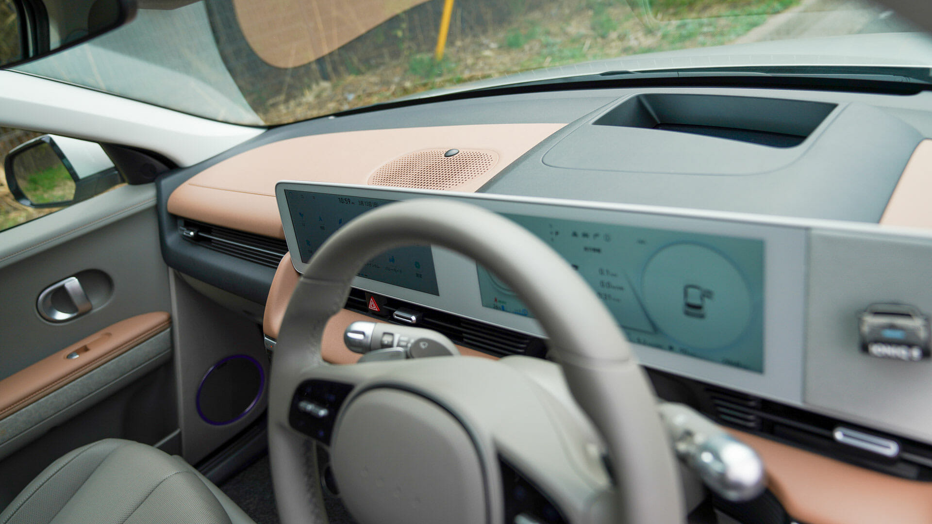

外装デザインの世界観との強い統一性は感じませんが、それを壊さない範囲で、リビングのような空間をうまく作っています。見やすいディスプレイ、操作スイッチは好感触です。

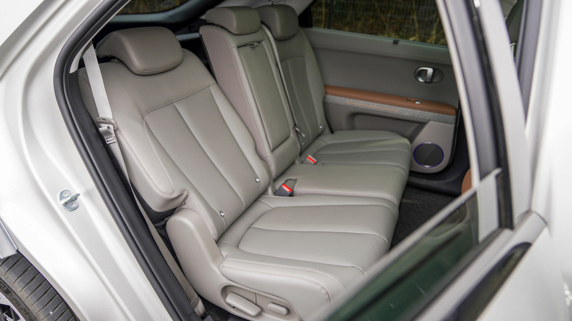

室内空間 ★★★
広くて快適です。ホイールベース3,000mmをしっかりと活かしています。身長180cmの筆者が後席に座っても、頭は天井に付かずゆったりとしています。大人4人乗車も余裕。後席シートも左右独立して前後スライドできるのは高評価。子育て世代にもうれしいシートアレンジが可能です。

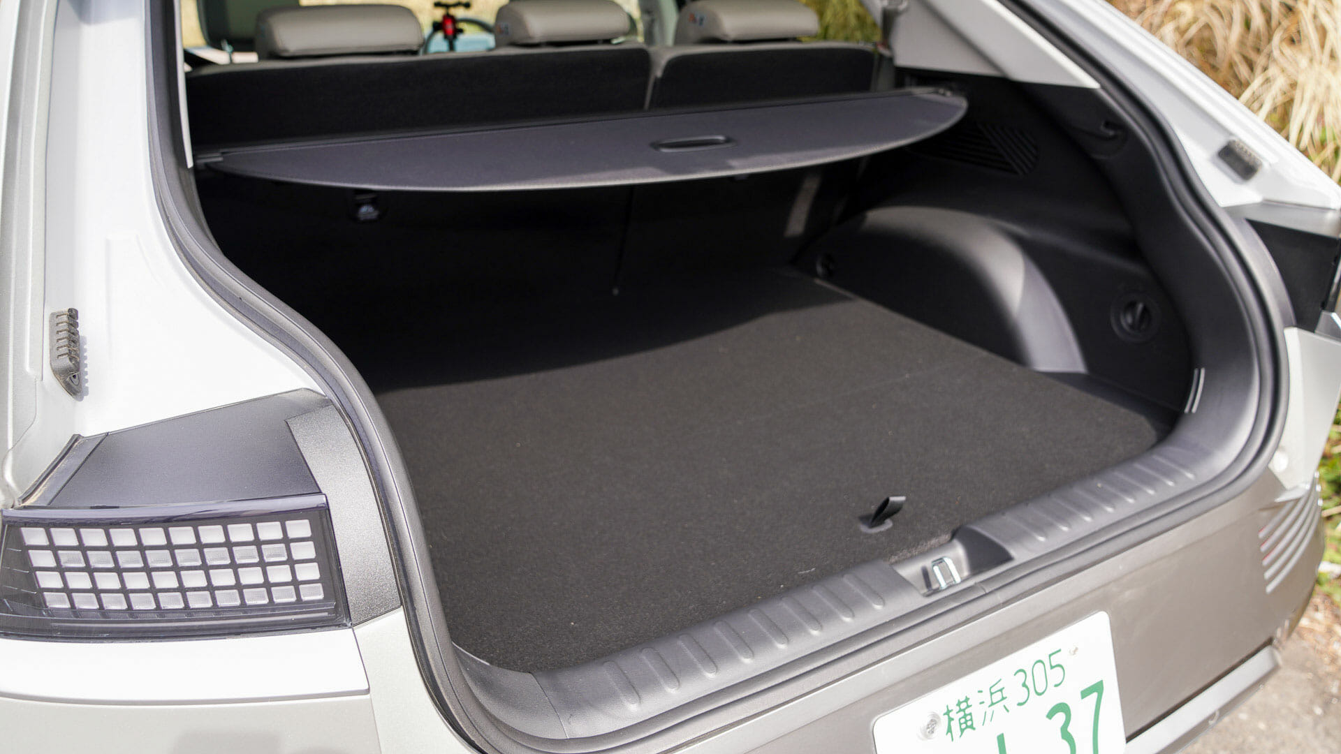

ラゲッジ ★★
ハッチバックだから仕方がない。とはいえ、必要にして十分な荷室容量です。ゴルフバッグは1つ、斜めに入れることができます。(派生モデルでステーションワゴンが出てほしい、そんな欲も出てくるEVですね)

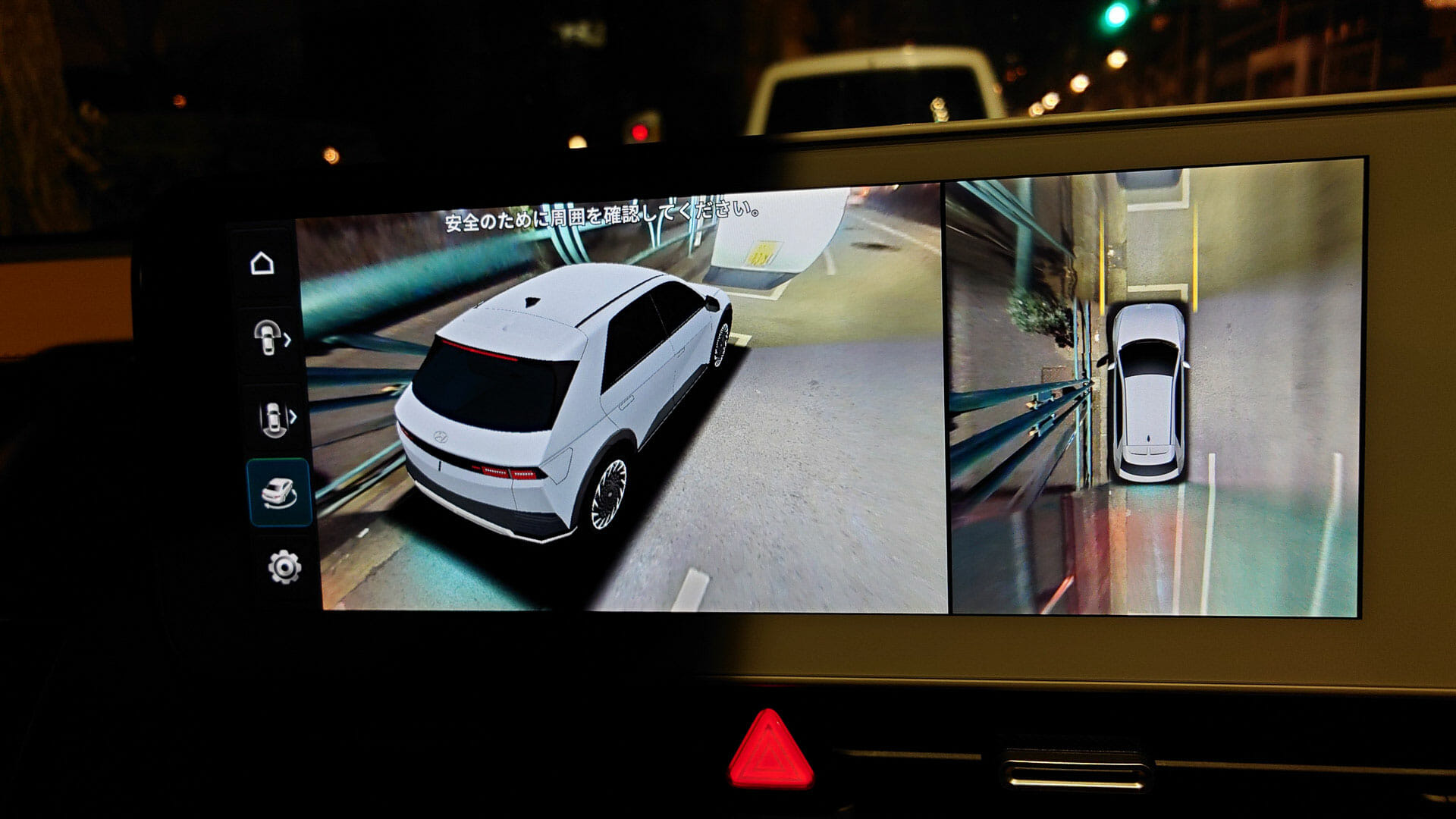

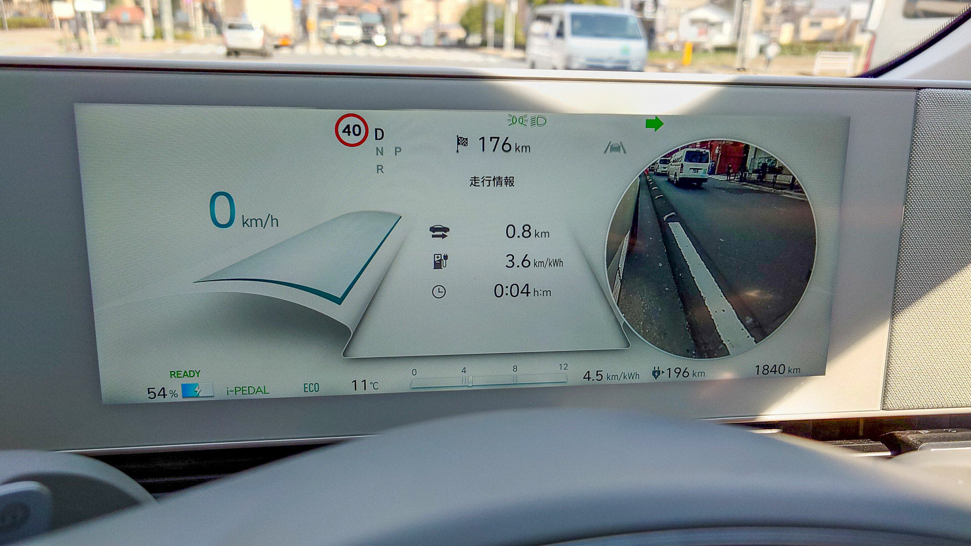

世界標準レベルの先進安全装備はすべて揃っています。ウィンカーの作動に連動して後輪内輪の映像をメーターパネルで確認できる機能は◎。

電費 ★★
試乗車は、ハイパフォーマンススペックのAWDモデルでしたので、実電費はあまり期待していなかったのですが、そこそこ走ってくれました。ただ、パワーがある分、アクセルを調子こいて踏みまくると劣悪な結果になりますから注意が必要です。試乗車は、72.6kWhのバッテリー容量で余裕があり、充電回数が少ないのはうれしかったですね。また、急速充電時の実際の出力もしっかりと出ていたことも好感が持てました(現時点で、大黒PAの新型QCはダメでしたが ※詳しくは後述します)。

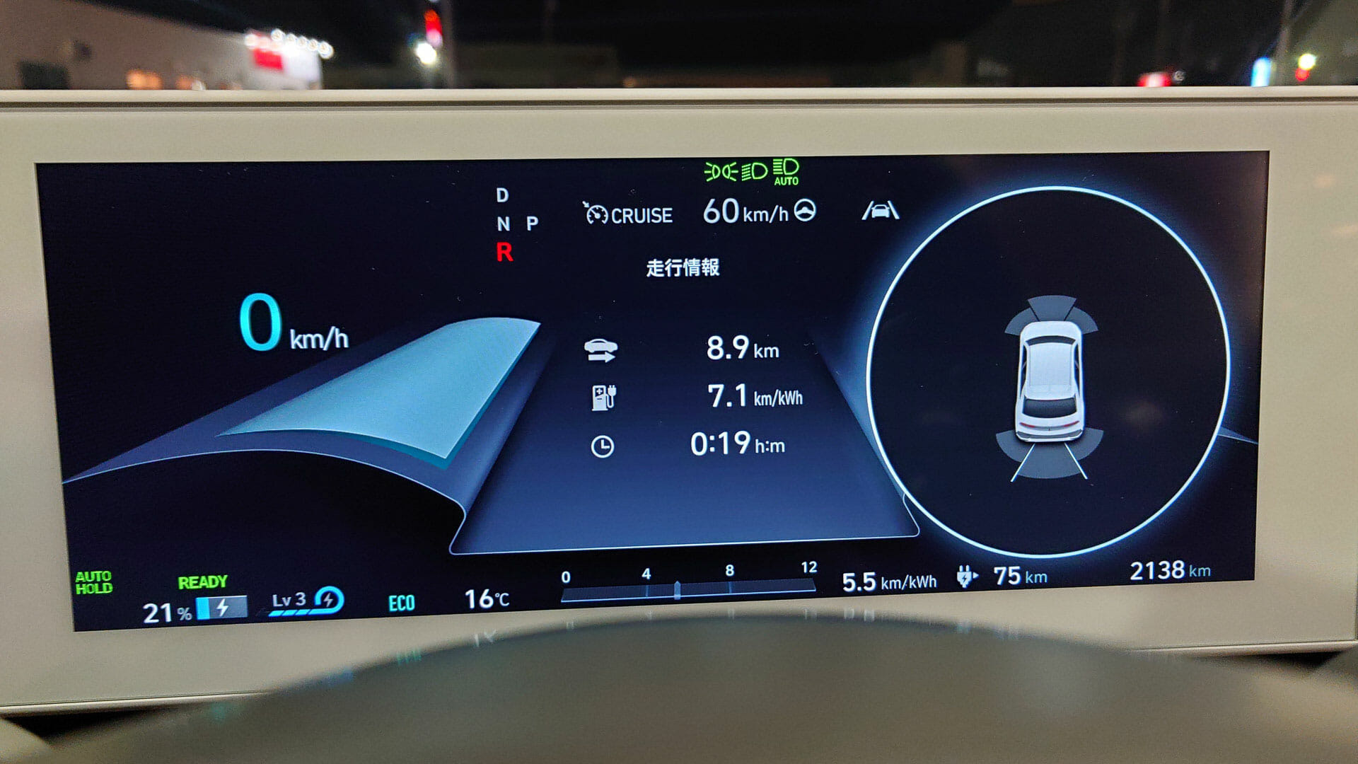

| 三島市のスシロー | 郊外 | 8.9 km | 7.1 km/kWh | Nor/Lv3 |

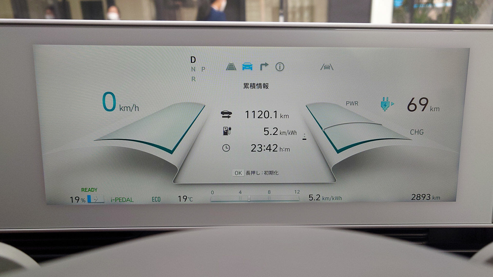

走行距離は4日間で1,139km。平均電費は全体で「5.2km/kWh」、市街地が「5.5km/kWh」、郊外で「6.7km/kWh」、高速道路では「5.4km/kWh」という結果でした。ことさらに省電費運転を心掛けたわけではなく、この車格でAWDのハイパフォーマンスモデルであることを考えれば、「まずまずの電費性能」と言えるのではないでしょうか。テスラ『モデルY』が日本デビューしたら、同じような条件で比較してみたいところです。

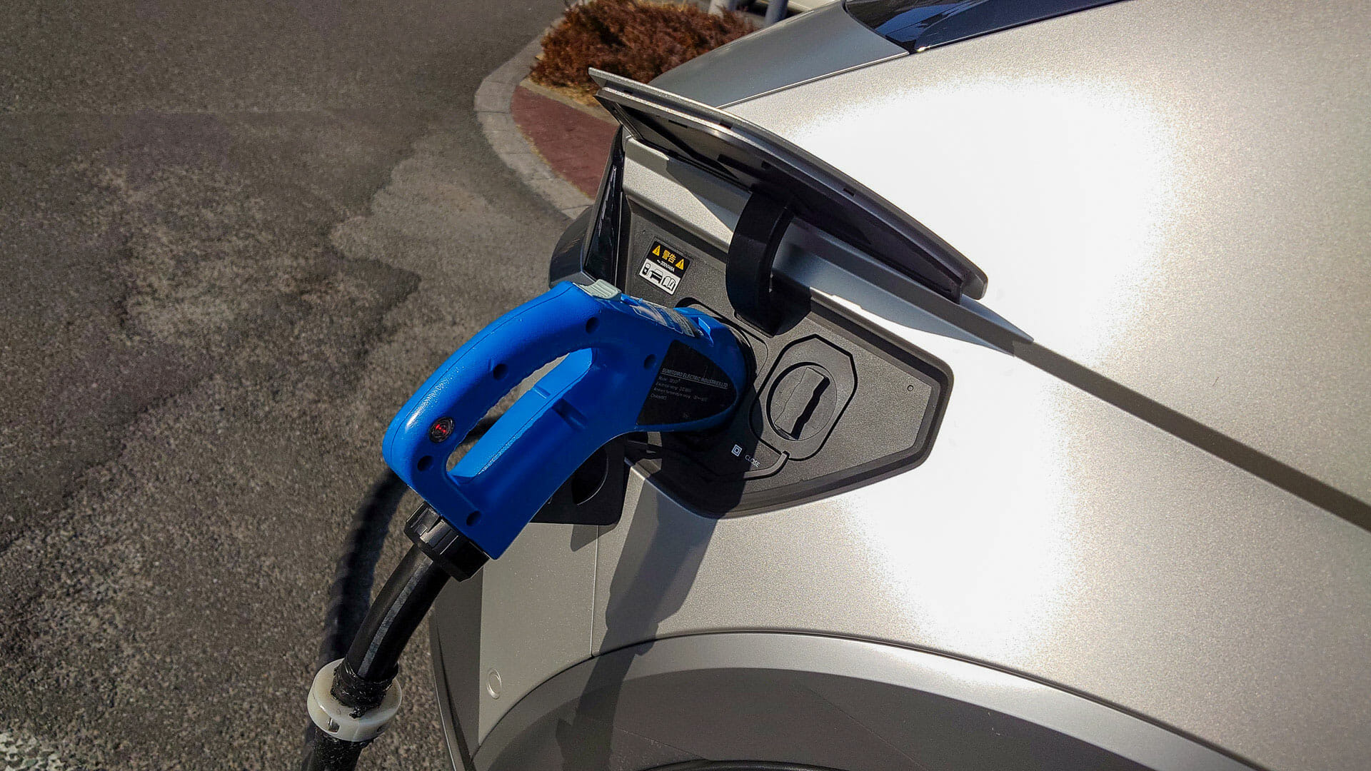

次に、急速充電の記録です。

いずれも、30分間での急速充電結果です。「充電器出力率」というのは、急速充電器の最大出力に対してどの程度の電力が充電できたのかを示す目安として提示してみました。たとえば、90kW器で30分充電した場合の単純計算値である45kWhに対する割合です。
最初の海老名90kW器は充電開始時のSOCが42%と高かったので66%にとどまっていますが、おおむね80〜90%以上の結果を示しています。充電量は車両側のメーター読みなので、実際には充電時の発熱ロスなどもあるはずですから、素晴らしい急速充電性能と評していいでしょう。
試乗後に改めてヒョンデに確認したところ、「日本市場で発売をする前に、主要な急速充電器メーカーに確認を取り、受電側の調整を実施した」旨の回答がきました。チャデモ規格の急速充電器と新型EVの相性で悩ましい「謎」が生じるケースもありますが、ヒョンデはこの点でも、ユーザー本位の考え方でしっかりと対応してきたと言えるでしょう。
大黒PAのニチコン90kW器は、ブーストモードという出力抑制機能や、充電器側で充電中に出力を変える「ダイナミック・コントロール」という機能を搭載しており、他メーカーのEVでも今回のケースと同様に出力が出ないなどの不具合が確認されています。ヒョンデでは、7月のデリバリー開始までには、ダイナミック・コントロールへの対応を行い不具合を解消するために対応中ということなので、ユーザーに納車される段階では大丈夫だと思われます。
