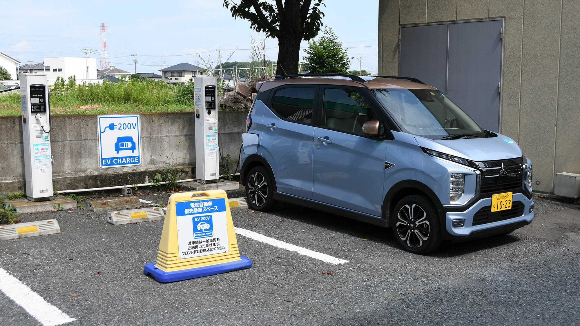

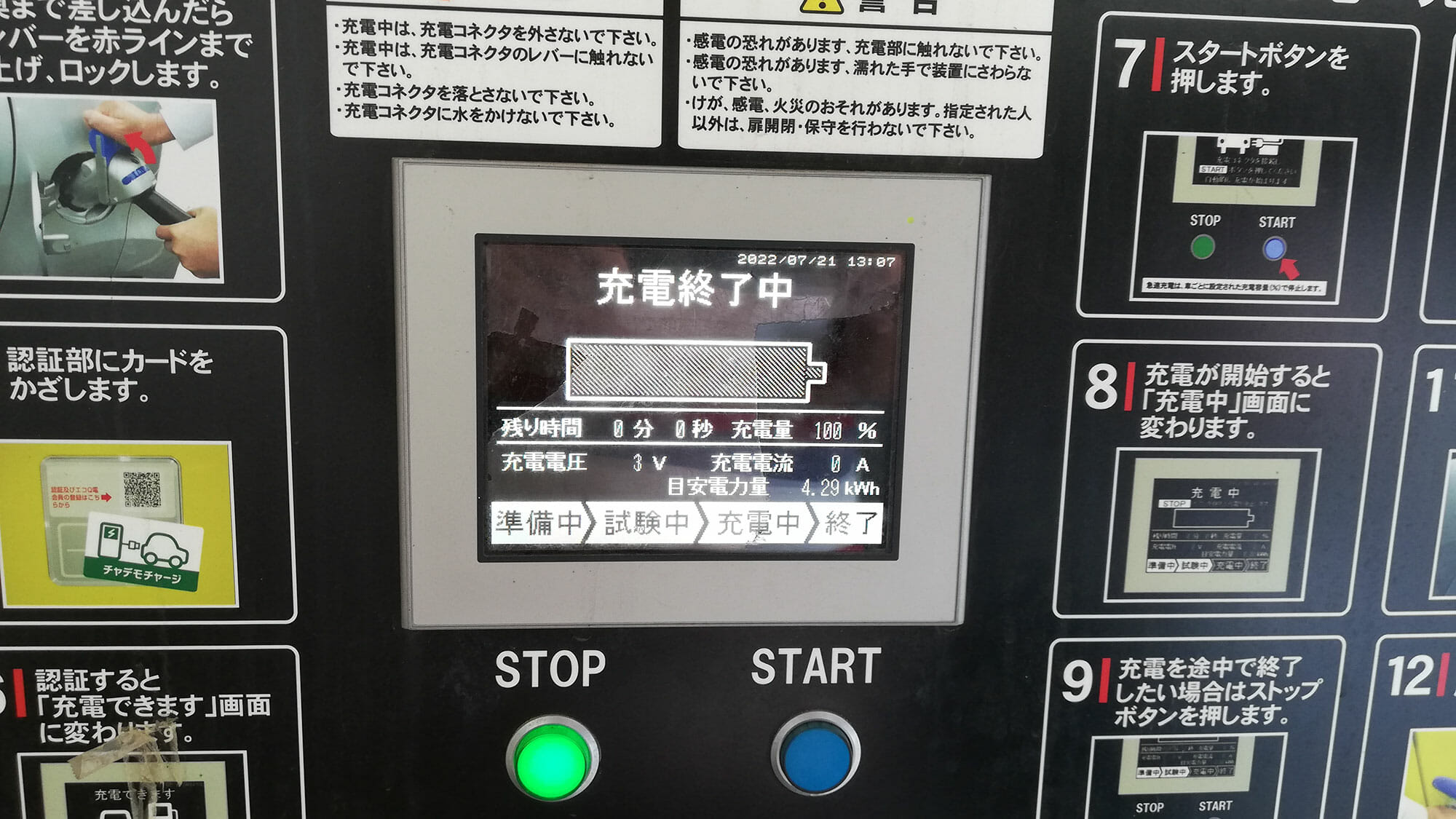

まず、少し驚いたのが21日の出来事だった。試乗車をピックアップした時点でのバッテリー残量は99%。自宅まで移動する途中で77%まで減っていた。翌日の移動を少しでも楽に、そして確実にするために自宅近くの三菱のディーラーで急速充電を行った。真夏の走行直後、しかも、バッテリー保護のためにSOCが50%を超えると出力が制御されると聞いていたにも関わらず77%からの急速充電だったので「30分で90%以上になればいいか」程度の思惑で、あまり期待はしてなかったのだが、これがなんと、100%まで充電できてしまったのだ。
車両返却時にこのことを広報車管理会社担当者に報告したところ、eKクロスEVは試乗会や研修会などで急速充電した際も100%まで充電されることがあったという。モータージャーナリストという仕事柄、新型EVに試乗する機会は多い。しかし、実際に急速充電を行うチャンスはさほど多くはないし、私自身の体験として急速充電で100%まで入ったのを見るのは初めてであり、少々驚いたわけである。
これが、たとえば60kWh以上の大容量バッテリーを搭載したEVの場合、40〜50kW出力の急速充電器30分で得られる電力量は20kWh前後であり、おおむね容量の30%程度でしかないので、おいそれと100%に達することはない。急速充電で「たっぷり入った」実感を得られるのも、総容量20kWhという程よいサイズのバッテリーを積んだ軽EVのメリットではないかとさえ感じた。

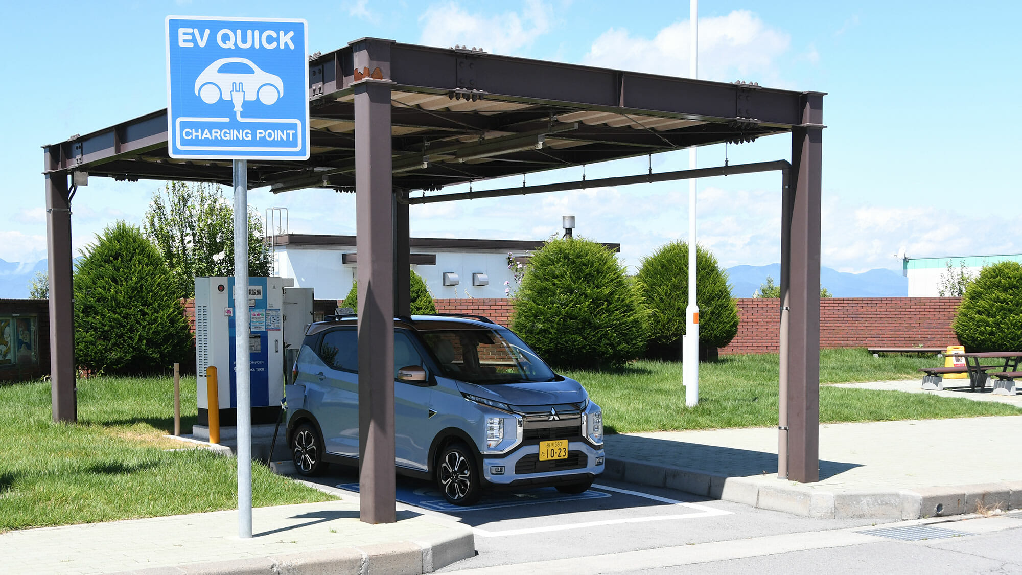

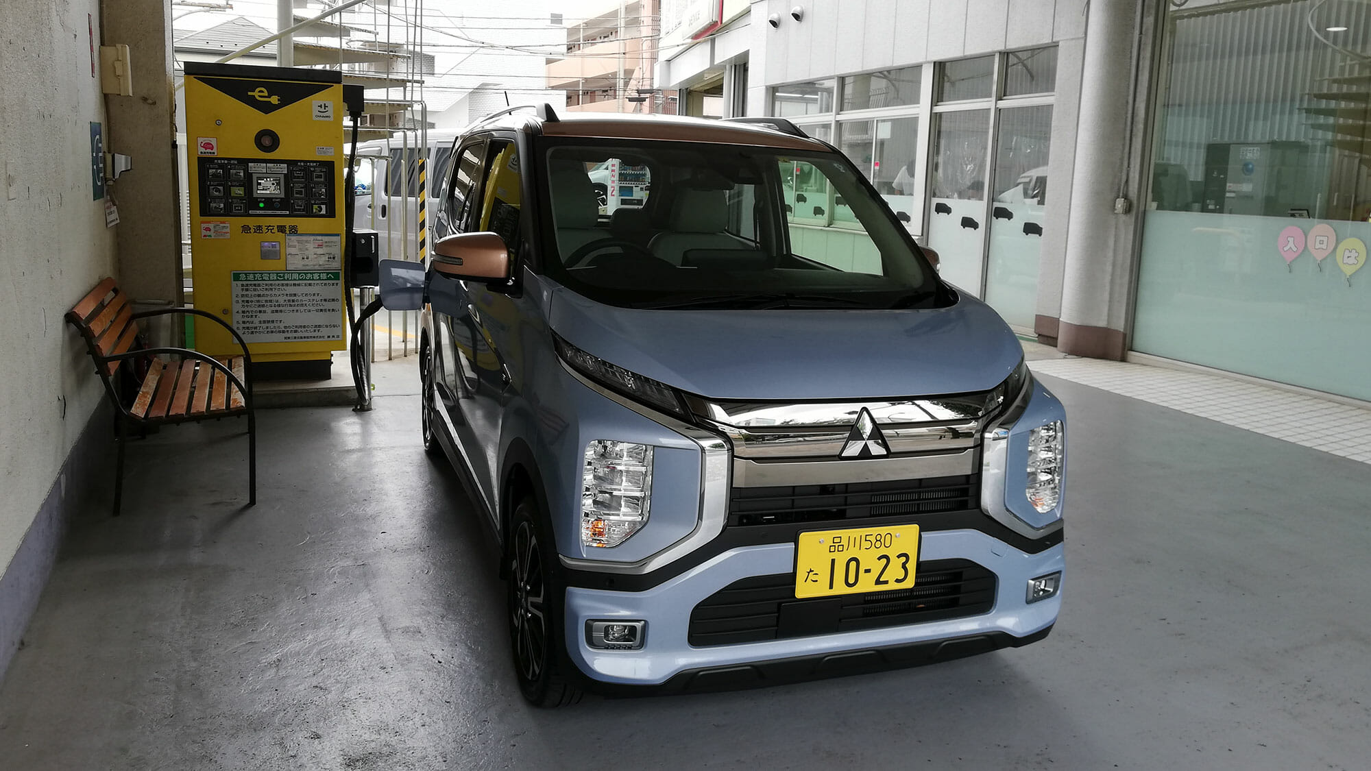

最初の充電は甘楽PAで行った。充電待ちはなしで、データは下記の通り。
甘楽PA充電記録
走行距離(オドメーターベース)関越入口→甘楽PA:95km
バッテリー使用量:61%(12.2kWh)
電費:128Wh/km
充電量(30分):56%(27%→83%)※充電器表示の充電量は10kWh

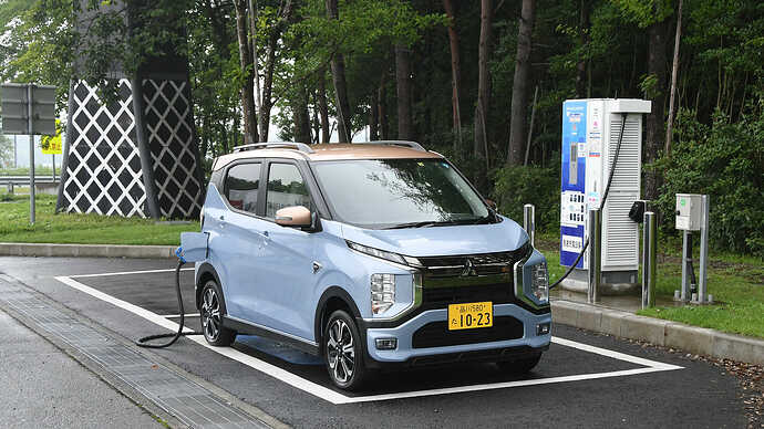

次の充電スポットは東部湯の丸SAを目指して走る。途中、横川SA通過時のバッテリー残量は60%。甘楽PAから23%使ったことになる。もし甘楽PAでの充電をあきらめて横川SAまで足を伸ばしたとしても4%バッテリーが残っていた計算となるが、充電できる量はおそらくそれほど変わらないはず。であれば充電待ちのなかった甘楽で充電したのは正解である。東部湯の丸SAに到着した際も先客のEVはなく、即充電が可能となった。データは下記のとおり。
東部湯の丸SA充電記録
走行距離(オドメーターベース):73km
電費:167Wh/km
充電量(30分):59%(22%→81%)※充電器表示の充電量は10.5kWh
甘楽PAの標高は175mだが、その先八風山トンネルが上信越自動車道の最高標高地点で932mにもなる。このためこの区間の電費は167Wh/kmと、前区間の半分以下という悪い数値となったわけ。東部湯の丸SAから長野インターまでは下り中心の勾配での走りとなったので、電費はそこそこよくなっている。
東部湯の丸SA→長野インターの距離はオドメーターで37km。バッテリー使用量はSOCにして18%(3.6kWh)で、区間電費は97Wh/kmと再び良好な数値となった。

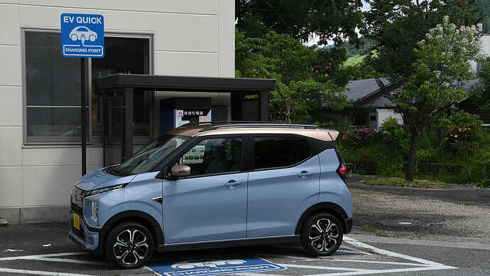

思ったとおり、この先の道路は下り勾配がメインとなった。Bモードで回生を積極的に行いながら、白馬村を目指した。村内に入ってもまだ少しバッテリー残量に余裕があったので、まずは駅前に行って記念撮影。その後、白馬村役場の急速充電器で充電となった。この区間でのデータ下記の通りだ。
白馬村役場 充電記録
走行距離(オドメーターベース)
高速区間(東部湯の丸SA→長野インター):37km
一般道区間(長野インター→白馬村役場):58km
合計走行距離:95km
バッテリー使用量:67%(13.4kWh)
電費:141Wh/km
充電量(30分):56%(14%→70%)※充電器表示の充電量は10.23kWh

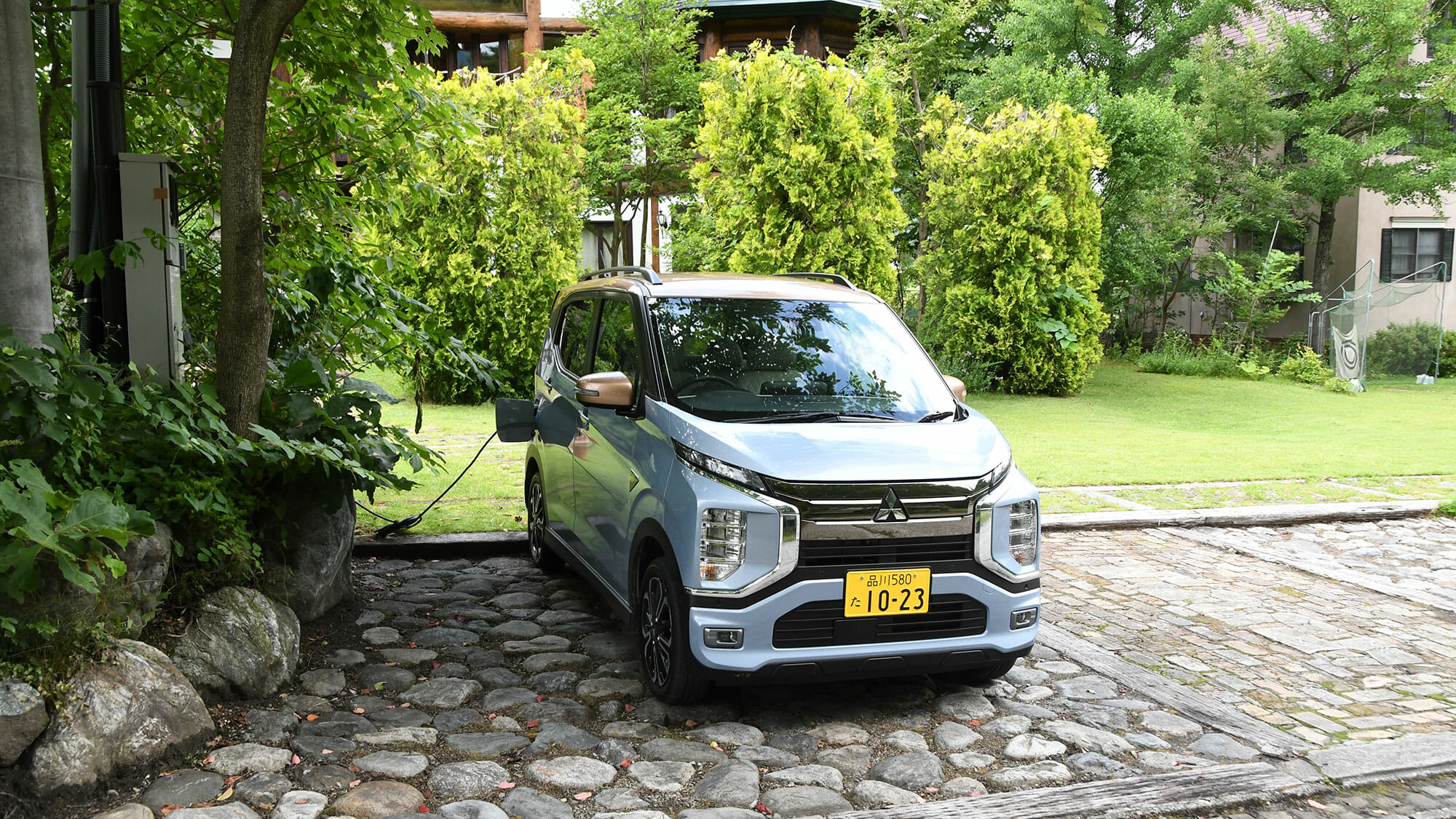

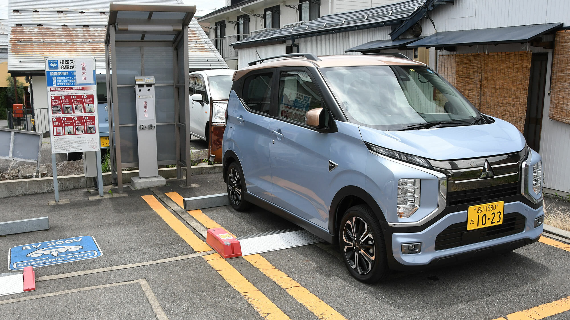

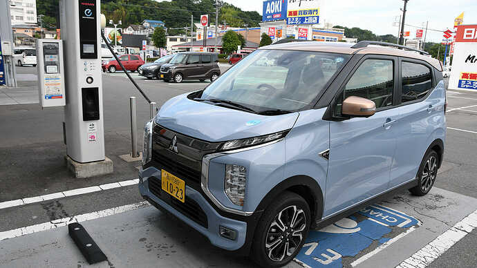

さて、イベントを終えて帰京日となった24日。宿泊した宿のペンションミーティアで普通充電したので、朝、出発時のバッテリー残量は100%である。24日は60台のEVが白馬村内を巡るパレードなどを行った後に白馬村を出発した。復路は一般道で東京を目指すが、往路で使った国道406号線ではないルートを使ったため、白馬長野有料道路を利用した。白馬長野有料道路料金所からは県道384号線を通り、国道19号線方面に抜け、その後、国道18号線を通って長野日産上田店にて急速充電を行った。今回の行程ではこのタイミングのみ、先客の充電車があり約10分の待機となった。ここまでのデータは下記のとおり。
長野日産上田店 充電記録
距離/白馬村→長野日産上田店(オドメーターベース):95km
バッテリー使用量:60%(12kWh)
電費:126Wh/km
充電量(30分):47%(40%→87%)※充電器表示の充電量は確認できず(推計9.4kWh)
