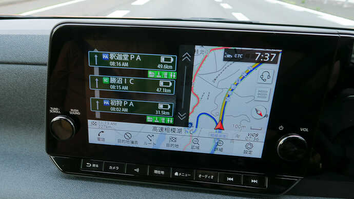

今回、充電2回で白馬まで走破できた最大のポイントは、1回目の充電スポットとして、談合坂SA(約62km)ではなく釈迦堂PA(約101km)まで届いたことでした。ご承知のように、中央道下り線は勾配としては上り道。正直「釈迦堂までは無理だろうな」と思っていたのですが……。
談合坂に差し掛かるあたりでSOC(電池残量)はまだ50%ほどあって、ナビに表示される残量予想でも釈迦堂まで到達できることが示されていたので、一気に走ってしまうことにしました。
今回、全ルートを通じて、プロパイロットのACCを制限速度にセットして走りました。つまり、中央道では80km/h巡航したことが功を奏しました。欲張って90km/hにセットしていたら、談合坂で充電が必要となり、そうすると次は双葉SAか八ヶ岳PAで2回目。さらに梓川SAか一般道に下りてからの大町あたりで3回目の急速充電が必要だったと思います。
今回、80km巡航としたことで、東京→釈迦堂PAまで、上り勾配のルートにも関わらず約101kmを77%、つまり15.4kWh(約6.6km/kWh)で走ることができました。軽EVでスムーズに長距離を走るためには、制限速度を守った定速巡航がハッピーです。
