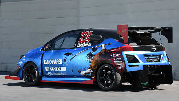

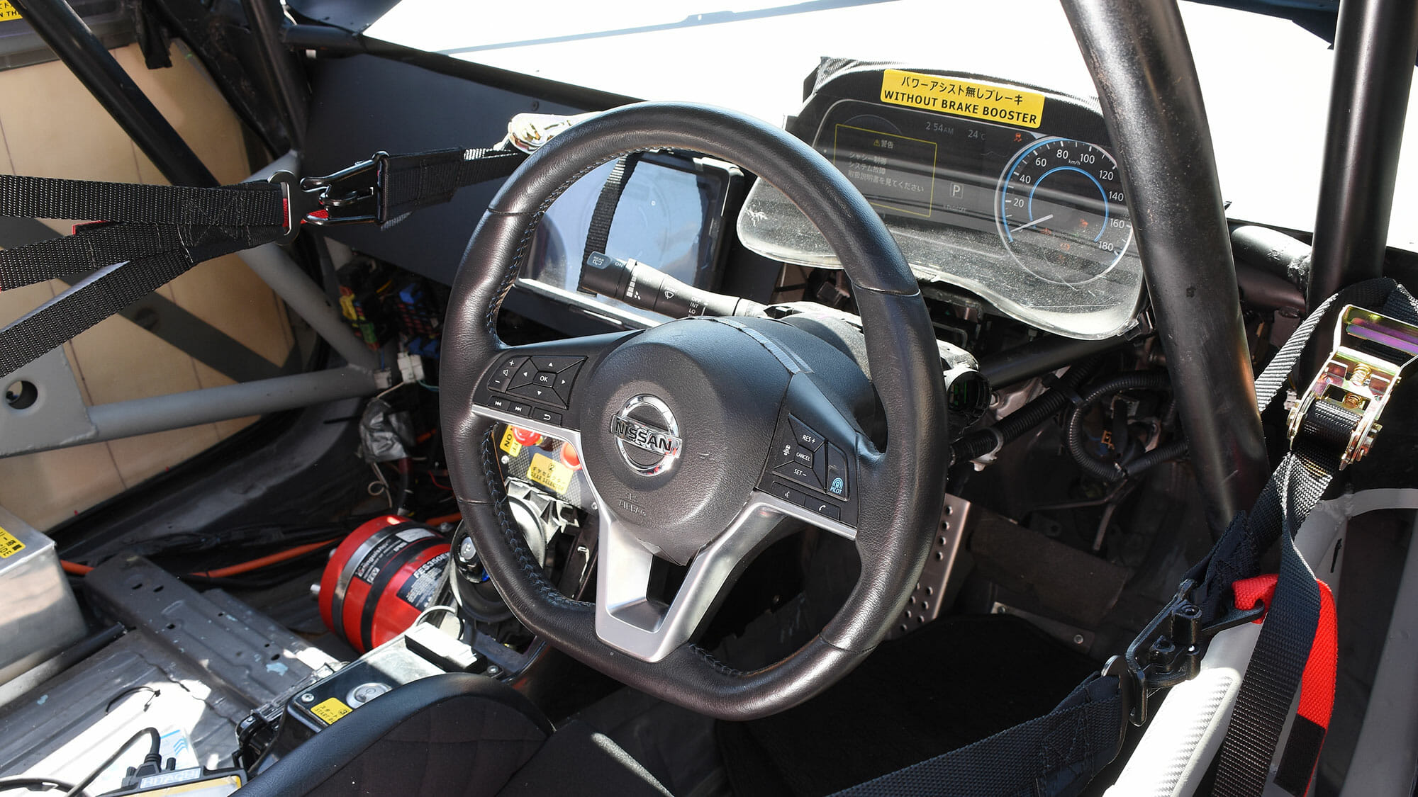

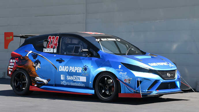

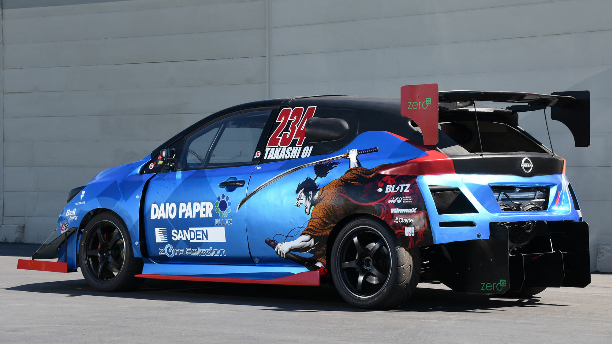

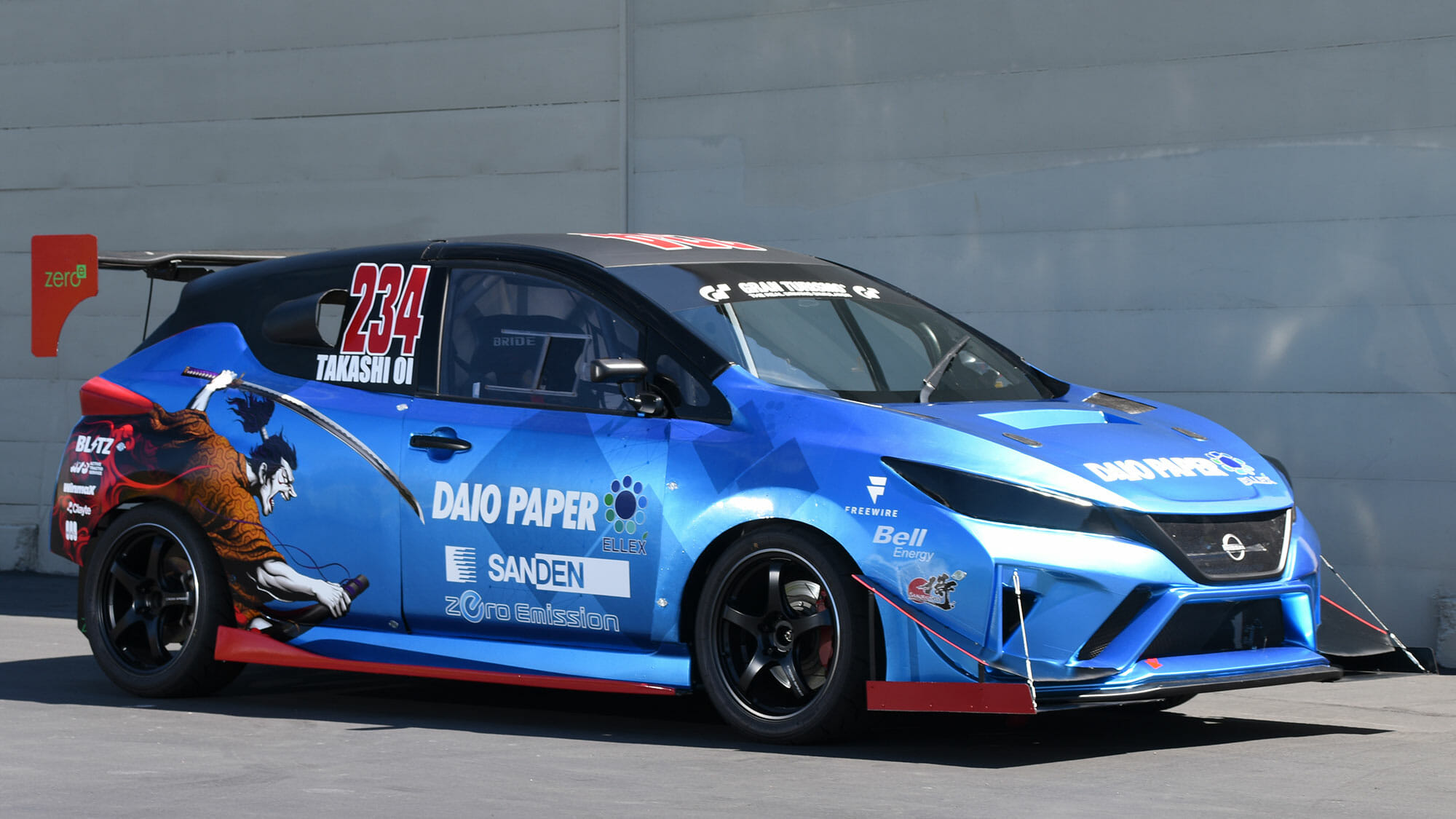

今年参戦するのも、昨年出走できなかった日産リーフe+をベースにしたマシンとなります。ニューマシンの『NISSAN LEAF e+ KAI』は、チームの運営母体であるゼロイースクエアのアメリカ事務所であるフリーモントガレージで準備を完了しました。今回はモーターを1基に戻し、車両の軽量化と熱管理に注力したモデルとなります。具体的には、軽量化のために大王製紙が手掛けている「CNF・セルロースナノファイバー」をボディカウルに採用。環境に優しい素材で製作したボディカウルは前後それぞれが一体式となり、ドアパネルも同様の素材で製作されています。
また熱管理については、サンデン(2019年のニュースリリースにリンク)が開発を進めている駆動用リチウムイオンバッテリー温度管理システムを搭載しています。これによりノーマル車両よりも熱の影響を受けにくく、長時間の高速走行が可能となっています。そのほか、前後の重量配分を調整し、補器類の配置を変更して運動性能の向上も図っています。

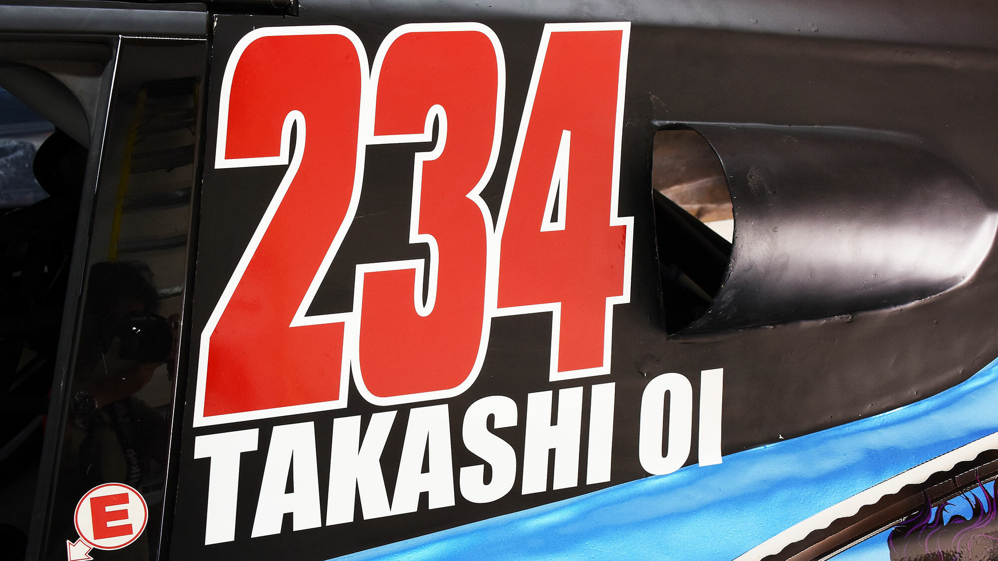

このパイクスピークへのチャレンジは、これまで日本のトップラリードライバーである奴田原(ぬたはら)文雄選手を起用してきたのですが、昨年から大井貴之選手にスイッチ。大井選手は、昨年決勝レースに出場していないため、今年もルーキー扱いとなります。ゼッケンはこれまで同チームが使用してきた230(奴田原選手の名前「ふみお」から取った番号)から234へ変更。参戦するクラスは「アンリミテッドクラス(全11台がエントリー)」となります。
この日お披露目となったカラーリングは、これまで参戦してきた同チームのリーフ同様、侍の図柄は変わらないが、ベースとなるボディカラーを昨年のホワイトからブルーメタリック系に変更。チームはこの後、20日に行われる車検、そしてその後に続くレースウィークに向け、ベースキャンプをコロラド州のコロラドスプリングスに移すこととなります。
