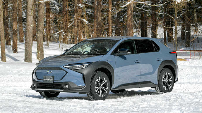

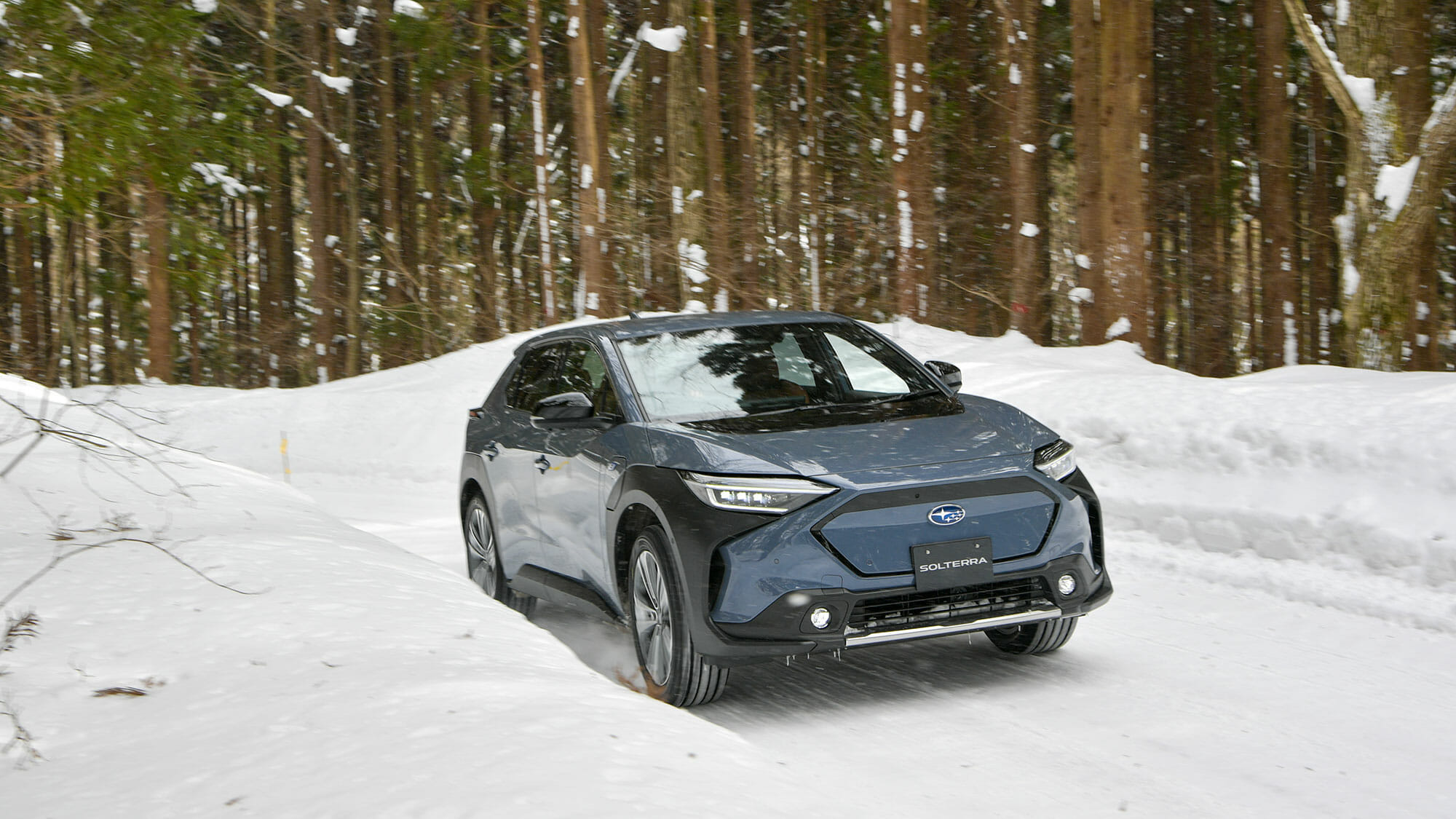

SUBARUソルテラの試作車(プロトタイプ)試乗会が、雪上で行われた。ソルテラは、トヨタbZ4Xと共同開発された電気自動車(EV)だ。したがって、71.4kWhのバッテリー容量やAWD車(トヨタでは4WDと表記)で460km前後(WLTCモード ※実用に近いEPA値では370km程度と推計)とする一充電航続距離など、ほとんどの内容は同一である。しかしSUBARUとしてこだわった点もあるという。
まず見た目に、前面の顔つきと後ろ姿にbZ4Xとの違いがある。SUBARUを象徴してきた六角形ラジエターグリルの形が残された。bZ4Xはグリルレス的な造形だ。ソルテラがあえて象徴を残したのは、EV専用車であってもラジエターグリル形状を残すBMWやアウディなどと同様の考え方だろう。EV専用メーカーである米国のテスラも、ラジエターグリルのような口の開く造形はないが、陰影を活かした顔つきを自ら創造している。クルマを見分けるうえで、顔つきが大事である証だ。

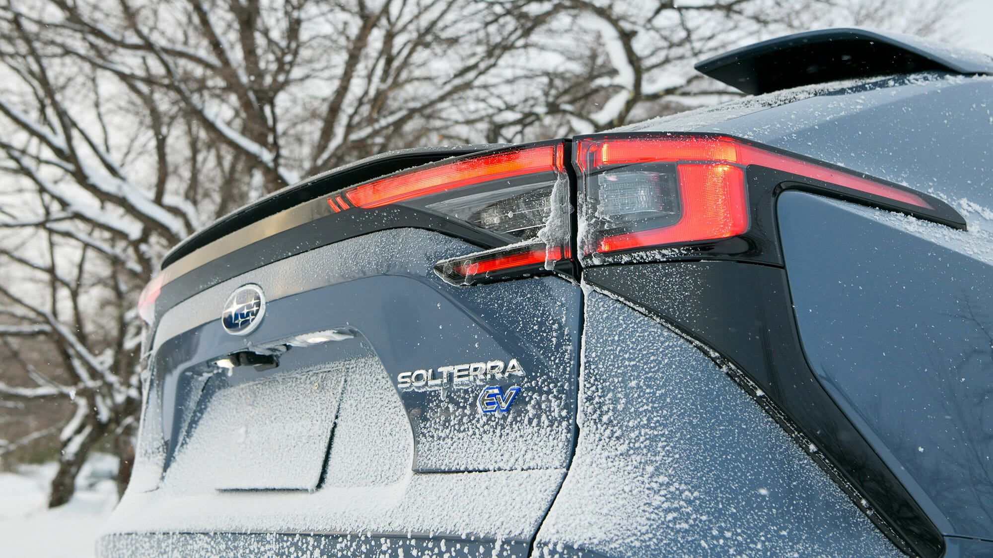

ソルテラは、フロントヘッドライトとリアのコンビネーションランプの光り方にもこだわり、これまでSUBARUが特徴としてきた水平対向エンジンの左右のピストン形状を思い起こさせるコの字型に発光をするようにしている。しかし将来的にはその着想も、EV時代の新たな象徴が必要になるだろう。

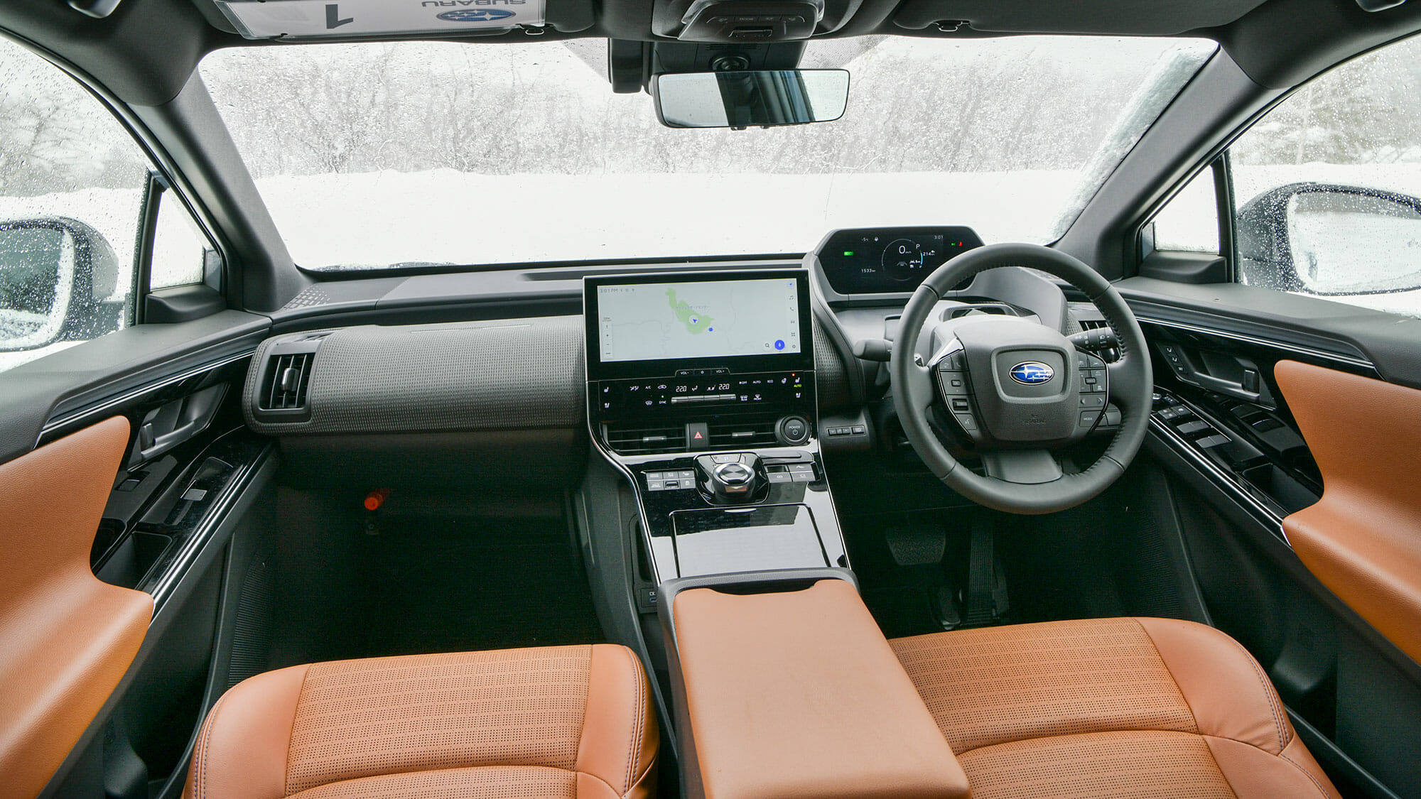

室内は、茶系の本革内装が選択肢としてあり、これまで黒基調を中心に走りの印象を訴えてきたSUBARUに、EVがもたらす上質な走行感覚に見合った空間が設けられた。茶系統の内装色は、SUBARUの最上級車種であるアウトバックも本革仕様で採用している。

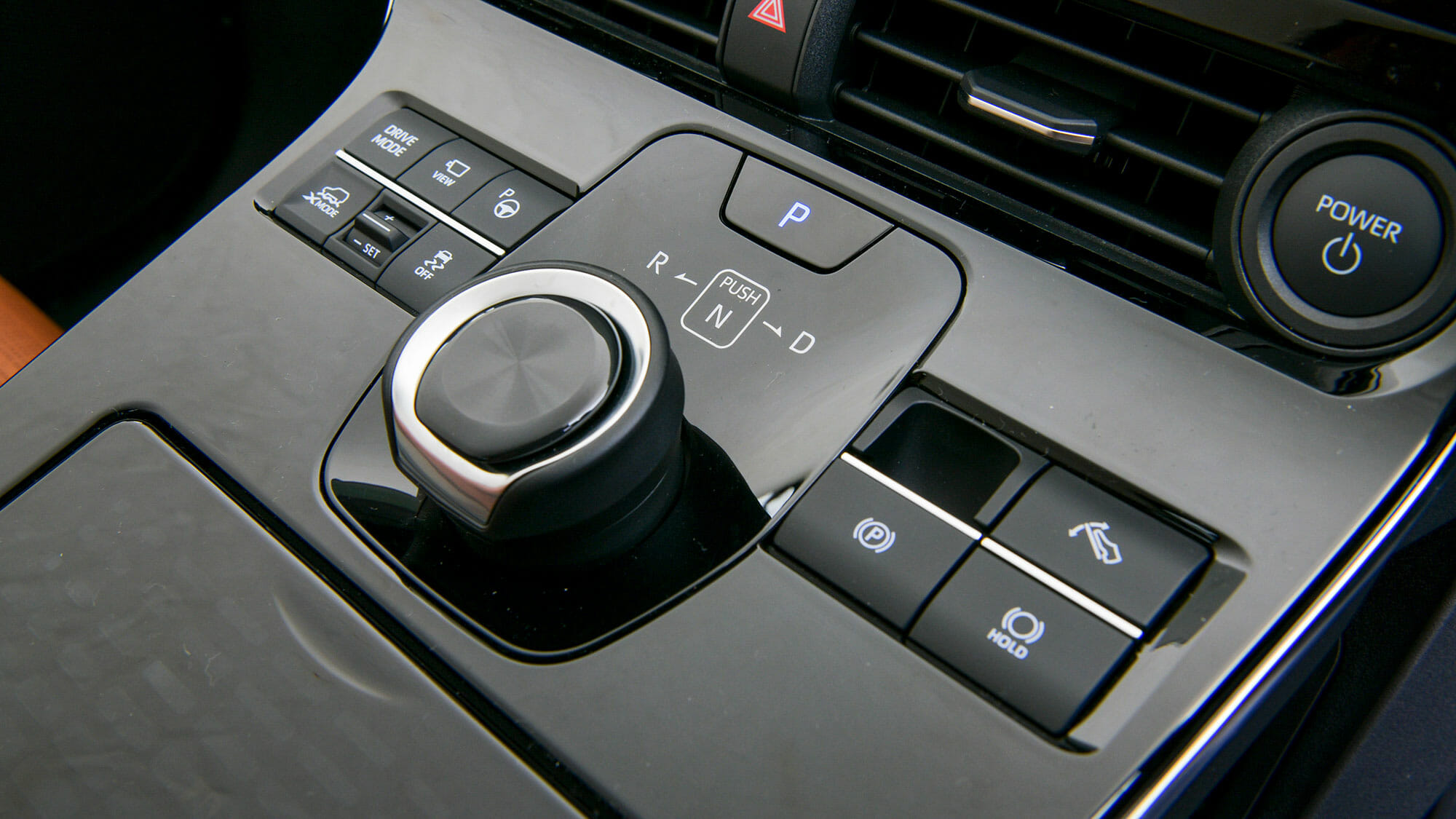

モーター駆動であることによる回生の活用において、ソルテラは、ハンドル裏側にパドルシフトを設け、回生の強さを4段階に調節できる。bZ4Xにこの機能はない。パドルとは別に、回生をもっとも強く働かせるSペダルドライブと呼ぶワンペダル操作の選択肢がある。

しかし今回のソルテラ雪上試乗会は、20インチの偏平タイヤを装着した車両だったため、雪面にできた凹凸や轍にハンドルを取られやすい状況で、存分に体感することはできなかった。それでも路面の雪質に違いがある場面で安心して運転できた背景に、4輪駆動の緻密なモーター制御が活きていたはずだ。
さらにSペダルドライブを使うと、瞬時に雪質の変化に対処した速度調整ができ、回生の価値を改めて実感できた。ことに凍結路面では、ブレーキを踏むと速度が落ちないばかりかハンドル操作が効かなくなるので、アクセル操作だけで減速できる意味は大きい。
