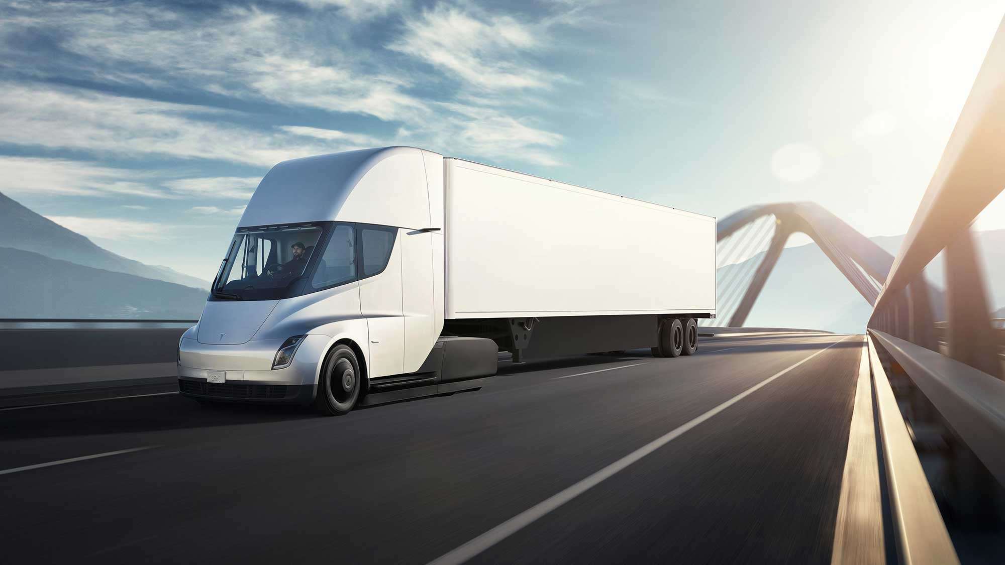

Semiはヘッドだけなら0-100km/h加速が5秒、車両総重量36トンの荷物満載状態でも20秒と、驚異的な運動性能を誇ります。ギヤチェンジが不要なこと、発進時のトルクが優れていることからこのようなパフォーマンスが実現できます。

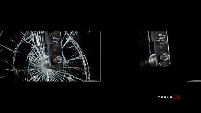

Semiは壊れるパーツも少ないです。パワートレインは160万キロ保証、フロントガラスは強い衝撃にも耐えられ、モーターも複数搭載されているから1つや2つ故障しても整備工場まで自走可能です。Semiはとにかくダウンタイムを減らすことを念頭に作られています。

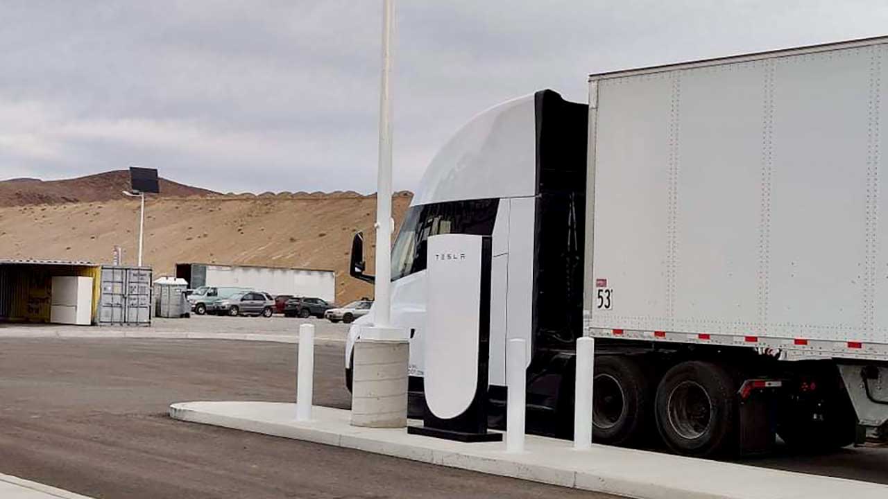

法律ではドライバーは4時間の運転ごとに30分の休憩を取ることが定められており、30分あればSemi専用充電器「メガチャージャー」で最大650km分を充電可能なため、充電待ちの時間を無駄にする心配はありません。
メガチャージャーがない遠隔地でも、荷役時間を充電に使えるようバースに充電器を設置したり、早着して付近で寝ているドライバーがいるなら施設内に停めさせて朝までゆっくりと充電をさせるのも効率的です。

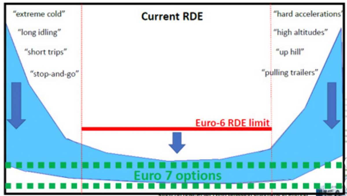

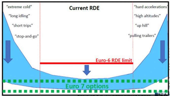

2025年から導入される予定のEuro7(欧州排ガス基準) ですが、Euro6よりもとても厳しい内容になることが予想されています。それを象徴するのが下の図です。排出ガスの規制値そのものが低くなっているだけでなく、低温時や急加速、上り坂などあらゆる条件で規制値を満たさなくてはいけなくなる可能性があります。
Euro7 を満たすディーゼル車はエンジンを始動する前に電気ヒーターで触媒を加熱させたり(キーをひねってもすぐにエンジンがかからない)、条件によっては出力を絞られたりするし、長時間アイドリングもできなくなり、とても不便になります。
この流れは日本にも来ると予想され、フリートを段階的にゼロエミッショントラックに置き換えざるを得なくなるのであれば、今からSemiの予約を入れておくのも手です。

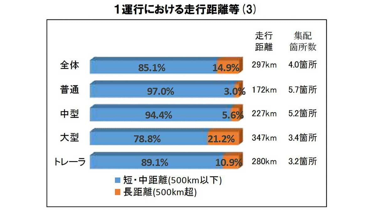

トラック業界ではSemiが発表された頃は電動化に否定的な意見が多く見られましたが、最近では「物流のEV化は可能なところから始まる」と言われ始めています。国土交通省の資料によるとトレーラの89.1%は1運行の平均走行距離が500km以下なので、ほとんどの車両をSemiに置き換えることができます。
コストにシビアな物流業界だからこそ、EVトラックの経済性が知れ渡ったら日本でも注文が殺到することは目に見えています。今のうちに手待ち時間や積み下ろし時間から逆算して自社の物流センターに必要な充電設備の出力を計算したり、自社フリートの走行距離からどのメーカーの車両を何台購入するかといったシミュレーションを重ねておくことで、EVトラックへのシフトが始まったときに優位な状況を築けるのではないでしょうか。
