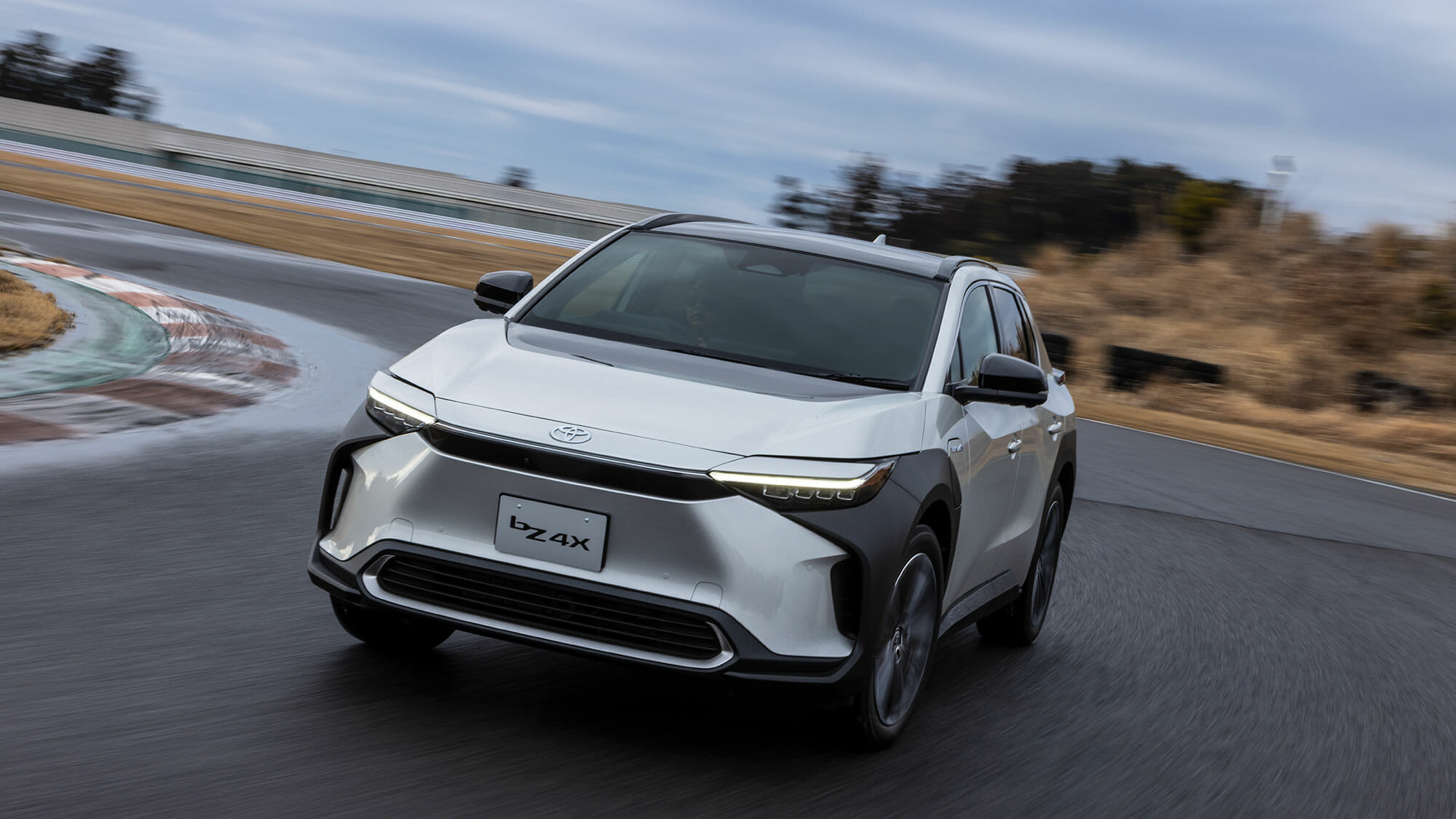

試乗したのは、前後輪をモーターで駆動する4輪駆動(4WD)と、前輪をモーター駆動する前輪駆動(FWD)である。試作車といえども、今年半ばに発売となれば間もなく生産準備に入る時期であると考えられ、内外装を含め仕上がりはかなり高い水準にあった。開発責任者は「まだ、NV(騒音・振動)については十分に出来上がっていない面がある」と事前に述べたが、舗装路面が整備されたサーキットという特殊な環境のなかでは、意識させられるほどの不備は感じなかった。

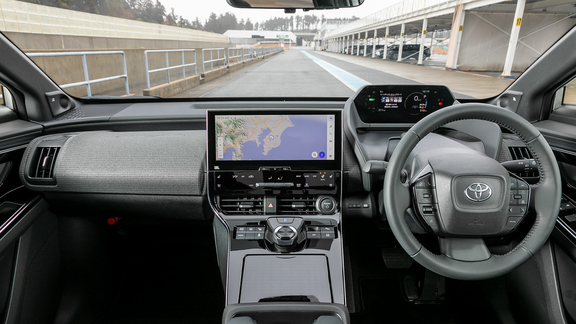

アクセルペダルを踏み込むとともに滑らかに発進し、伸びやかに加速していく。乗り心地にしなやかさがあり快適だ。前方の視界もよく、運転しやすい。ハンドル操作に対する応答も自然かつ的確で、違和感はない。試乗車は、のちに設定が予定されるワンモーショングリップのステア・バイ・ワイヤではなく通常の丸いハンドルだが、ハンドルの上から見るメーターもうまく視界にとらえることができ、見やすい。メーター画面をできるだけ遠くへ配置しているため、前を見る目線と遠近の焦点を調整するのも楽だった。総合性能の高いEVという第一印象だ。
輻射ヒーターが実に快適
一方、ワンペダル操作のスイッチを入れないと、回生の効きはほとんど意識させないほど弱い。さらに、スイッチを入れても回生の働きは穏やかで、私には物足りない。アクセルペダルの戻し加減を試したが、たとえ一気にアクセルを全閉にしても、強い回生を実感しにくかった。もちろん、より強めに働きはしたが、ほかのEVや、日産自動車のシリーズハイブリッドであるe-Powerと比べても、回生の効きは弱めだ。
技術説明のワークショップで、回生の作動に違和感を覚えないよう、穏やかな効きだしかたにしているとのことであった。だが、アクセルを全閉にして効果を感じはじめたあとには、もっと減速してほしいとの気持ちが残った。
このワンペダル操作は、停止までせず、止まる際にはブレーキペダルを踏む必要がある。ブレーキペダルへの踏み替えを促すのは、メルセデス・ベンツをはじめ欧州のEVの傾向と同様ではあるが、それでもbZ4Xは早めに回生を止めてしまう。したがって、回生が切れたあと速度が落ちなくなって、急いでブレーキペダルを踏むといった操作になる。ブレーキペダルを踏まずに止まれるか止まれないかの議論の前に、回生をやめるときの切り替えにまだ熟成の余地がありそうだ。
加速について、4WDでは、せっかくのモーター駆動であるのに、アクセルペダル全開でも背中を押すような速力はあまりない。ややもどかしささえ覚えるほどだ。EVの加速はいいと聞くけれど、EVとはこんな程度なの?と、ほかのEVを経験したことのない人は失望を覚えるかもしれない。
FWDは、車両重量が軽かったり、前輪で駆動するため後輪への荷重移動がより明らかになったりすることもあるのだろう、軽快で清々しい加速をした。回生の効きもより強まる印象があった。EVならではという運転感覚が高まり魅力を覚えさせる。ライトウェイトスポーツカーを運転した快さのような気分を味わわせるFWDである。

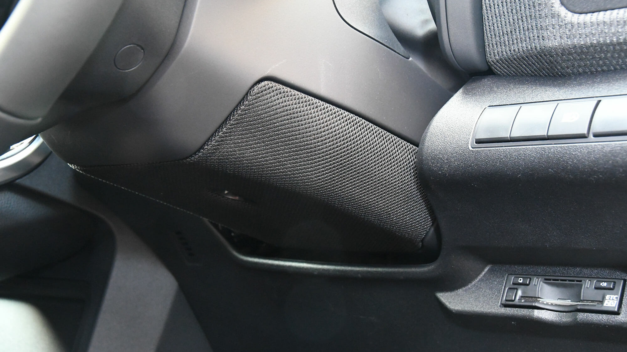

装備面では、トヨタ初という輻射ヒーターが実に快適だった。運転席側はハンドルのコラムの下面、助手席側は通常グローブボックスのある部分が温まり、遠赤外線の熱が下肢を温めてくれる。同様の暖房機能は、BMW『iX』も装備する。感触を身近な例でたとえるなら、炬燵に入っているような、ひと心地つく気分になる。シートヒーターとハンドルヒーターを併用すれば、極寒でない限り空調を利用しなくても済みそうだ。開発者の説明では、後席などへも今後は展開できるかもしれないとのことなので、全席に装備されていくことを期待する。

それにしても輻射ヒーター、良さそうですね。おそらく即効性があるので、近距離の下駄代わりになる軽EV等でも人気装備になるのでは…?
櫻井様、コメントありがとうございます。
>輻射ヒーター
これ、私も良いと思いました。これと、できれば床暖房が欲しいなって。贅沢でしょうか。雪降る地域だとフロアマットがゴムになっちゃうので、床暖は意味ないかもなんですが。
