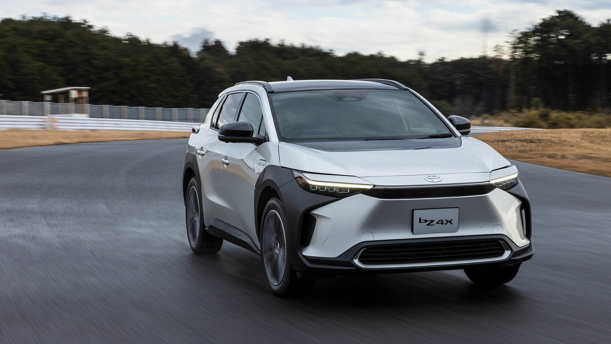

2021年2月22日、千葉県の袖ヶ浦フォレストレースウェイで開催されたトヨタ『bZ4X』の試乗会に参加してきました。とはいえ、別記事で試乗レポートをお願いした御堀さんと諸星さんとの同乗試乗。自分でハンドルを握ったのはパドックで撮影する際の移動程度だったのですが。全体的な印象としては、2人のレポートにもあるように「トヨタの新型車」でした。
給電口の蓋に「Electric」のエンブレムがあるものの、家族や知人が同乗したとしても、改めて言われなければこのクルマが電気自動車であることに気付かないのではないかと思います。バッテリー容量は71.4kWhで日常的な航続距離は十二分。CHAdeMO規格の急速充電は最大150kW対応なので、高速道路SAPAに増えつつある90kW器のパワーを活用できます。ロングドライブの実用性を考えても、今までのエンジン車とさほど違和感や不便がない性能を備えて登場してきたと言えるでしょう。いろんな意味で「EVらしくないEV」という印象でした。

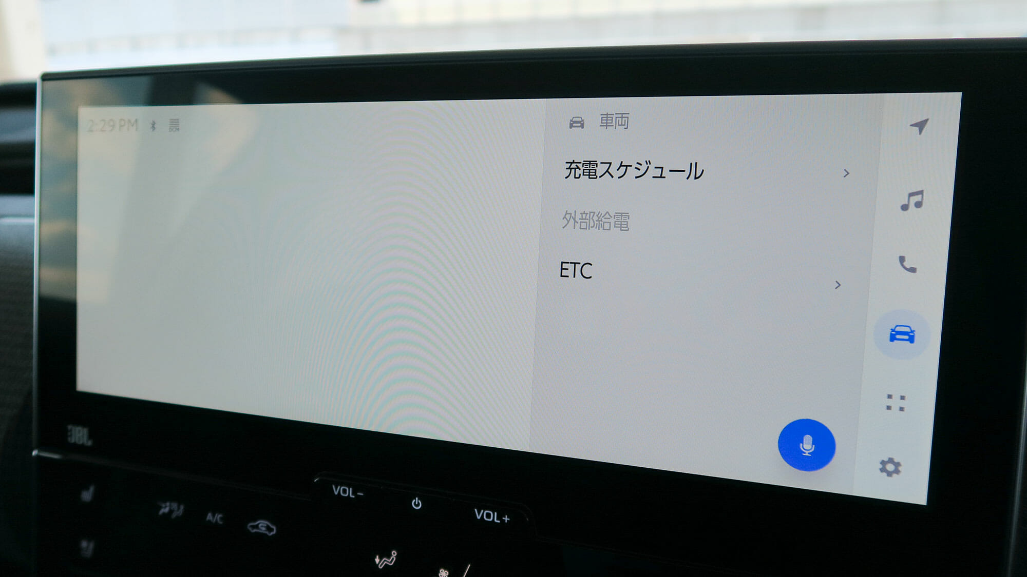

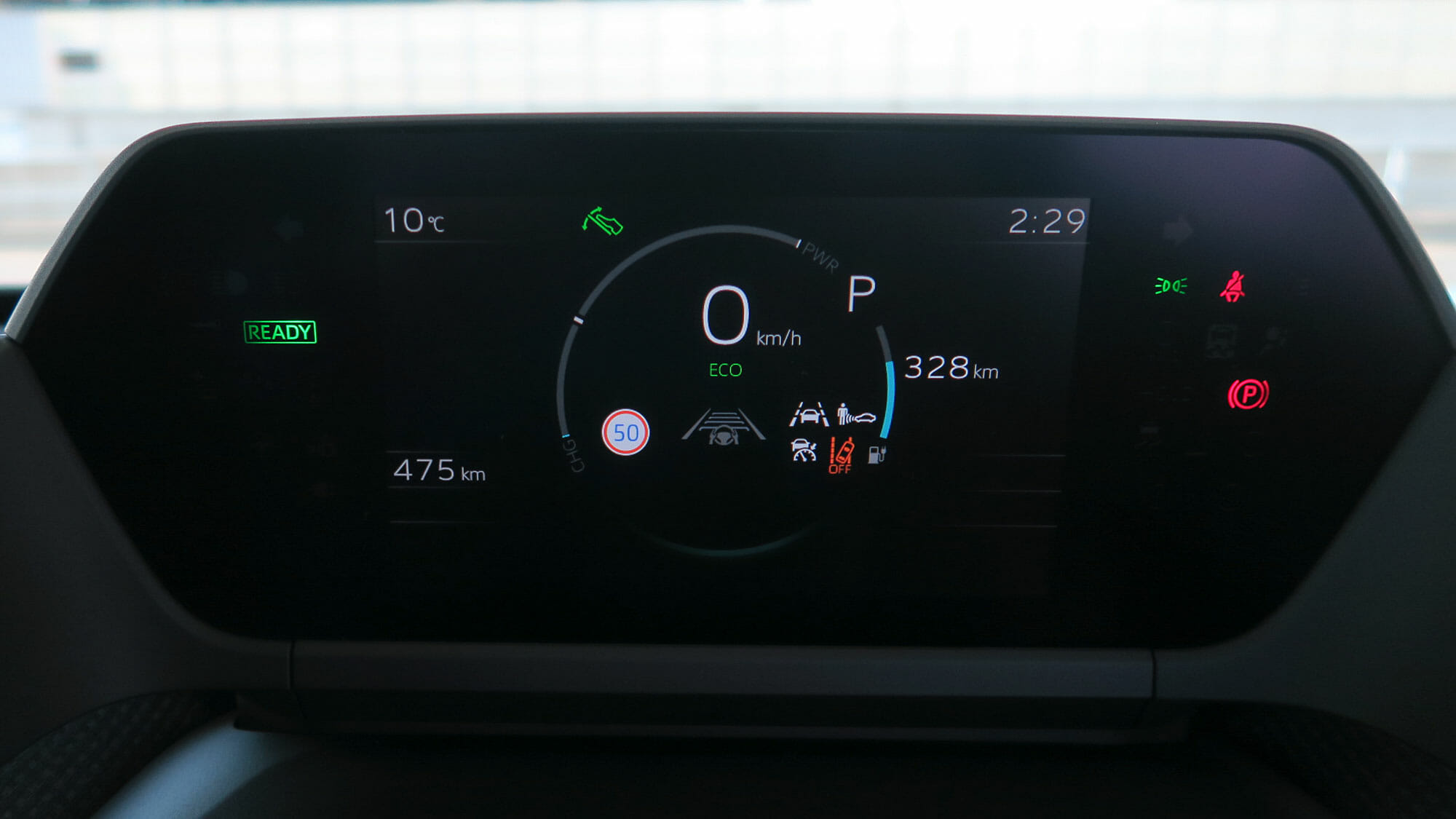

EVsmartブログ編集長として、私自身は新型EVに試乗する際、ユーザー目線で電気自動車としての使い勝手やうれしさを見出したいと心掛けています。今回、短時間の同乗試乗ではありましたが、最も気になり、驚きでもあったポイントが、メーターや液晶モニターで、バッテリー残量のSOC(%)表示ができないことでした。
走行中の視線移動を抑えつつ視界を確保するという「トップマウントメーター」に表示されるバッテリーの情報は、ガソリン残量計と同じアナログのインジケーター(目盛り)と残り航続距離だけ。中央の液晶モニターのメニューを探しても、タイマー充電の設定があるだけで、バッテリー残量や温度などを表示する機能は見つかりませんでした。エンジン車の常識から考えて「航続可能距離がわかればいいじゃないか」と思う方もいるでしょう。でも、航続可能距離はルートの勾配や走り方で変動する相対的な目安でしかありません。ドライバーが確かな数値としてバッテリー残量を把握するには、SOCの%表示が必要です。
バッテリーの情報をドライバーに見せないのは、トヨタがbZ4Xを「新しいEV」ではなく「新しいトヨタ車」として作り上げた、象徴的なポイントだと感じます。
個人的に、EVを運転する楽しさのひとつが、バッテリー残量というエネルギー消費をコントロールすることだと感じています。電池の小さなEVで残量ギリギリで急速充電スポットに辿り着くプランを立てて実行する、なんて楽しさだけではありません。大容量電池のEVでも、バッテリー残量を確認しつつ、スムーズに充電しながら距離を伸ばすロングドライブには、エンジン車では感じられなかった、ある種のゲーム性があるのです。
上手に電気を使って走る。このゲームを楽しいと感じるのは、EVがエネルギーの大切さを教えてくれるから、だと思っています。電池残量を正確に把握できるEVに乗ると、巡航速度を10km/h上げるといかに電力消費が大きくなるか実感できます。逆に、長い下り坂を走ると回生ブレーキの働きでバッテリー残量が増えていきます。エンジン車ではいかに燃費がいいクルマでも、走るほどにエネルギー、つまりガソリンが増えるなんてことはありません。
個人的な思いでしかありませんが、私がEVシフトを応援するのは、エンジン車よりEVのほうが気持ちいいという実感とともに、EVに乗ると「走るために消費しているエネルギーの大きさ」を意識して、地球に優しい運転、暮らしをしようと気付かせてくれると感じているからです。正直な話、マイカーをEVに替えてから、高速道路の巡航速度が落ちました。
今回試乗したのはまだプロトタイプなので断ずることはできません。でも、日本で普及する自動車の大多数を供するトヨタの新型電気自動車が、エネルギーへの気付きを与えてくれるバッテリーとドライバーのコミュニケーションを遮断してしまうのはかなり残念に感じる、ということは、試乗会場でトヨタの方々にもお伝えしました。

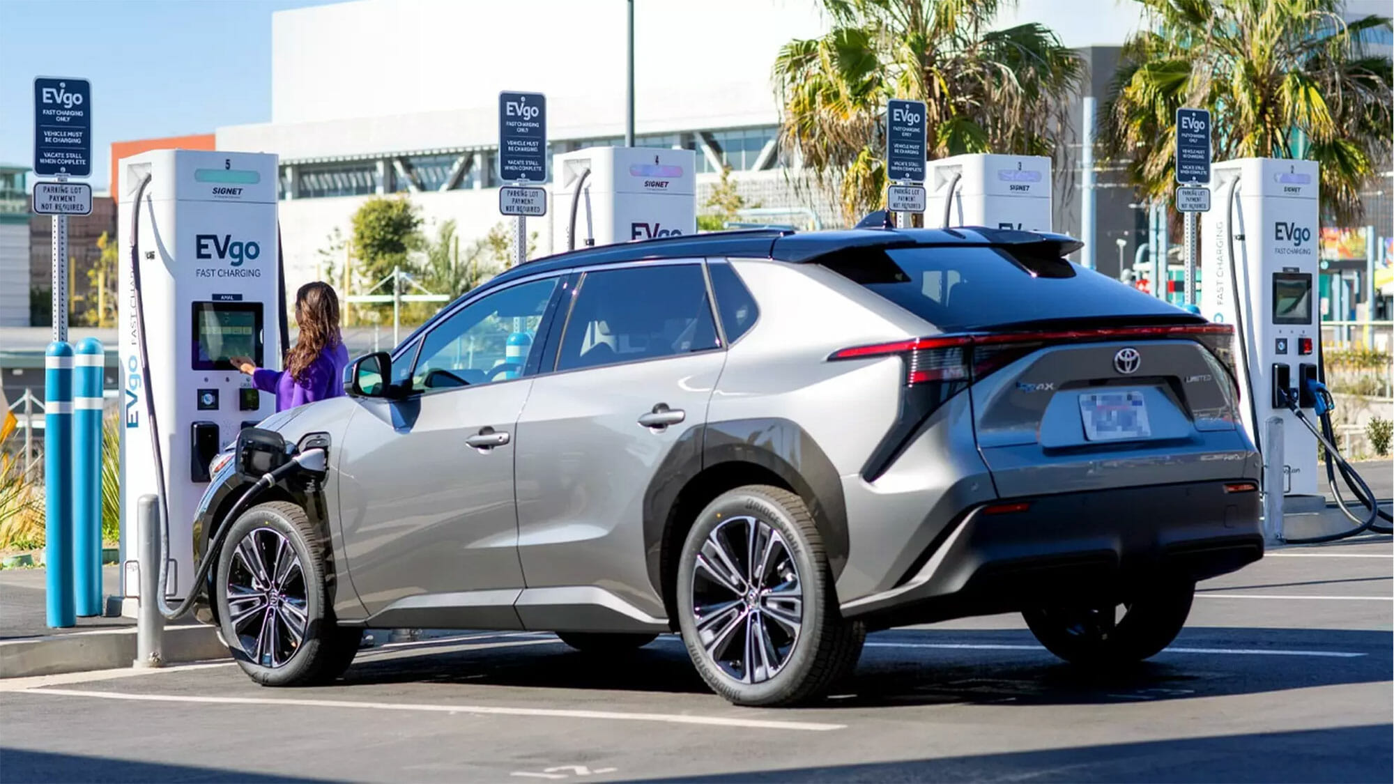

2月24日には、アメリカの充電ネットワークを運営する「EVgo」が、bZ4Xを購入したオーナーに1年間の無料充電を提供することを発表しました。EVgoは、日本でいえば「e-Mobility Power」のような会社です。100%再生可能エネルギーの電力で、全米で800カ所以上の急速充電スポットを展開しています。アメリカには「Electrify America」という大手充電ネットワーク企業もありますが、こちらとの提携などは発表されていませんでした。
ニュースリリースの写真を見ると、bZ4Xもアメリカでの急速充電はコンボ対応になるようですね。欧州ではIONITY、アメリカではElectrify Americaがコンボ規格(欧州ではCCS2、北米はCCS1とコネクタ形状が異なります)で最大350kWの高出力器設置を進めており、EVgoでも100kW〜350kW級の複数台設置を進めています。最大150kWでの急速充電が可能というbZ4Xの性能は、欧米では気持ちよく活用できることでしょう。
