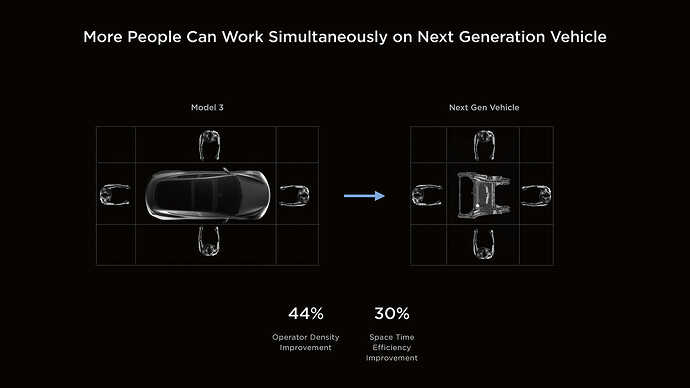

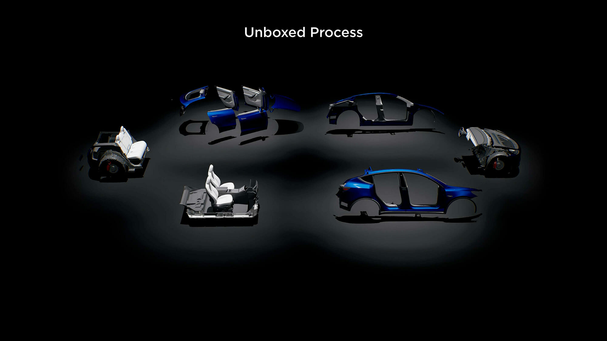

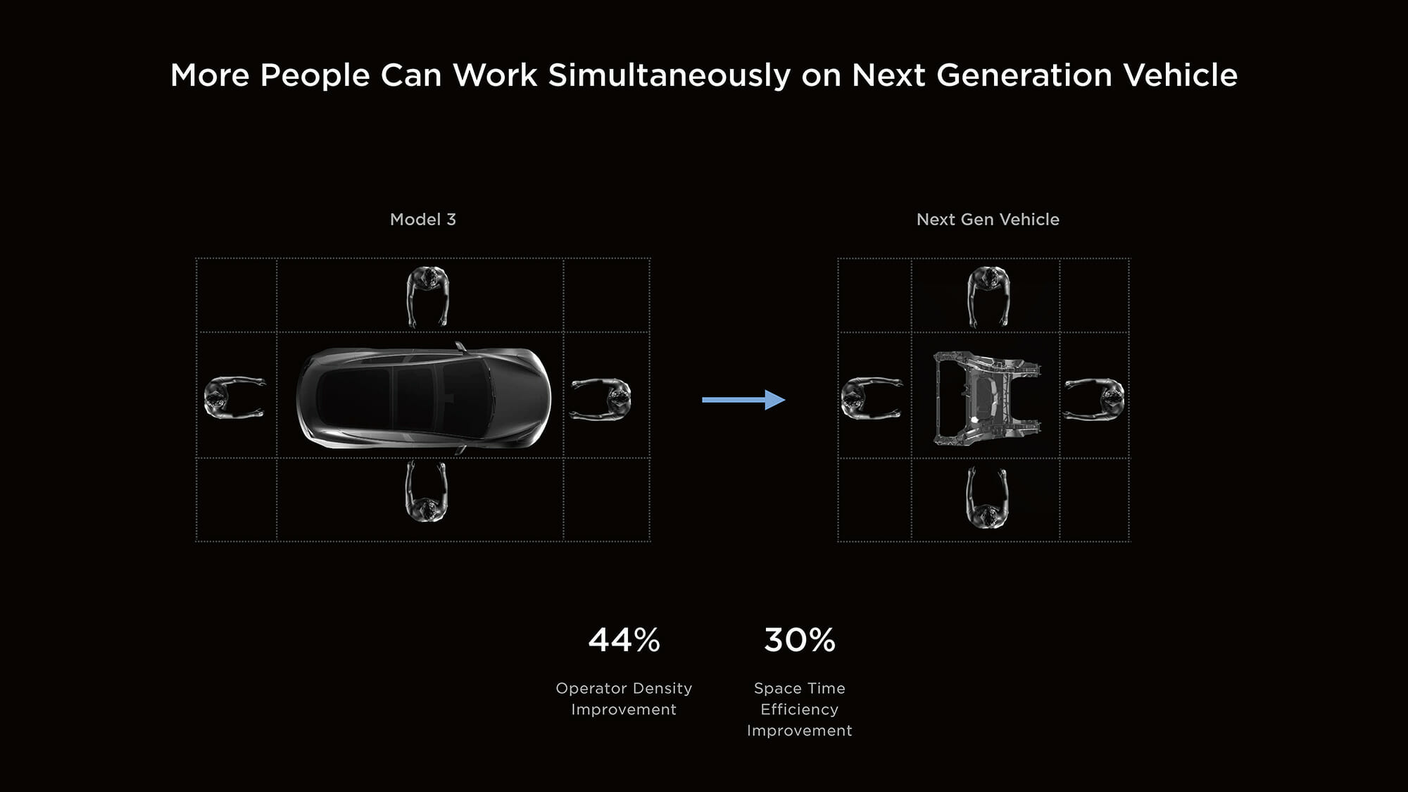

車はまず「箱」を組み立てて、ライン上でその箱に内装やら足回りを順に取り付けていくのが100年前からの慣習でした。しかし、大型鋳造パーツ(ギガキャスト)に部品を取り付け、フロア兼バッテリーに内装を取り付けて、最後に全てのパーツを合体させる手法により、ラインそのものも10%短縮し、総合能率(ライン工やロボットが効率良く働く指標)も向上します。日系のTier1サプライヤーの米国法人社長と一緒に2018年にフリーモント工場を視察させていただいた時に、「まだ総合能率が低い」とおっしゃっていたのですが、この5年で見事に課題を克服したようです。
テスラの新型車は最初に箱を組んでしまわず、バラバラに効率よく組み上げるので、これをUnboxed Processと呼んでいます(Unboxed = 箱を分解した)。工場も小さくできるし、製造コストも下がります。

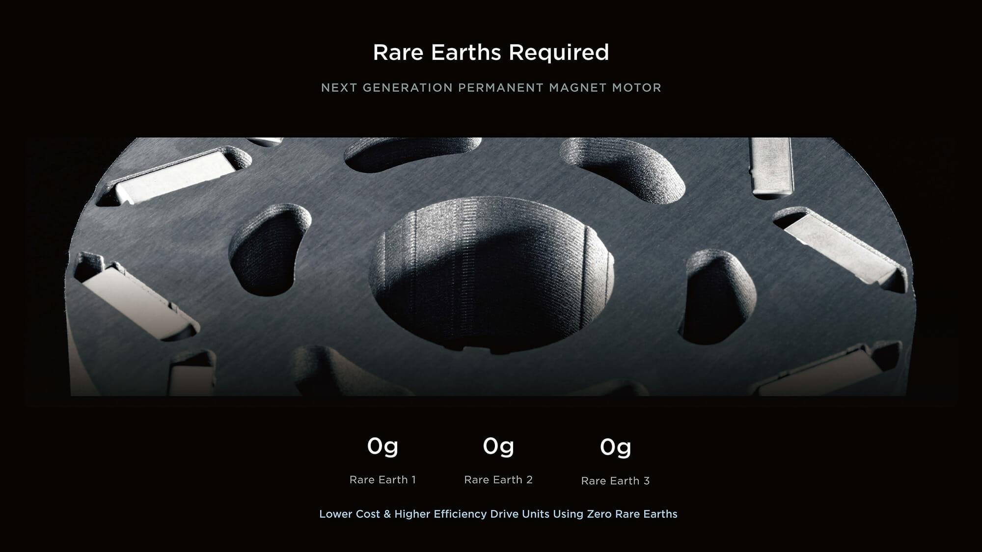

さらに凄いのは、次世代モデルに搭載予定の新型モーターです。年間何百万台もコンパクトEVを生産するなら、モーターに大量のネオジムが必要になります。しかし、ネオジムはほぼ100%中国から産出され、国家ぐるみでEVを推進している中国なら、自国のメーカーに優先的に卸すでしょう。下図は何が0グラムになるのか明言されていませんが、おそらくネオジム、ジスプロシウム、プラセオジムでしょう。ジスプロシウムを使わないネオジム磁石はあったりしますが、そもそもネオジムすら使わないとは、どういう仕組なのでしょう。今後の発表が期待されます。

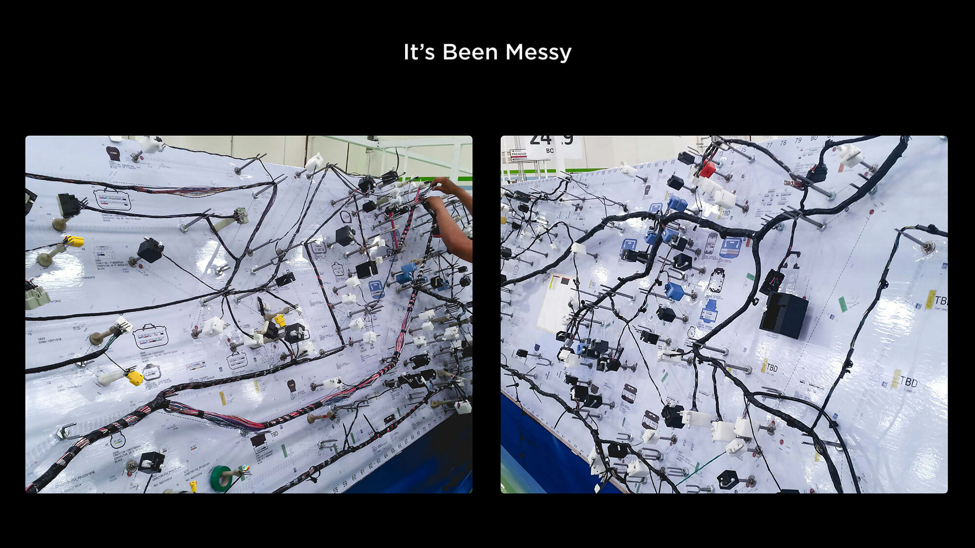

次のセクションでは車両のハーネスがいかに短縮されたかについて説明します。モデルSは総延長3kmの配線が使われていましたが、モデル3ではそれが半分になり、さらにサイバートラックでは48V化して、配線も近くの基盤につながっているだけで、基盤同士はイーサネットで接続する方式になります。配線が少ないのはコストカットにつながるし、軽量化にもなります。さらに、これまで問題が起きると1本1本配線を追いかけていた作業が断然楽になります。

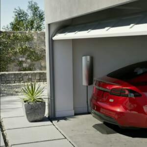

一点、充電のセクションで気になったのが、こちらの写真です。右のガレージをアップにすると、モデルSの下に無線充電パッドのようなものが見えます。無線と聞くと効率が悪いのではないかと思う方もいますが、最近のものはエネルギー効率が90~93%もあり、ケーブルによる充電と遜色ありません。出力はまだ12kW前後ですが、自宅だけでなく街のあちこちに充電パッドを敷設できれば、航続距離の心配をする必要がなくなり、車に搭載するバッテリーの量も減らすことができて、ますます多くのEVを生産できるようになります。

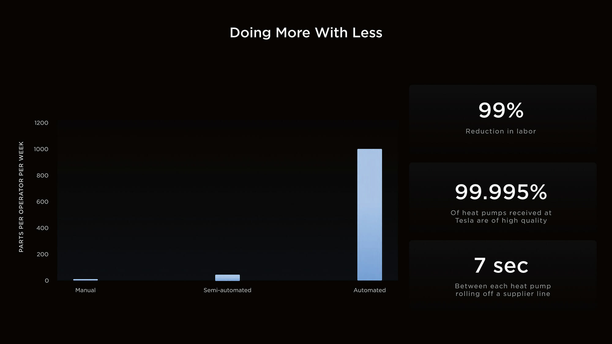

その効果を示しているのが、こちらのスライドです。サプライヤーと協力して徹底的にファクトリーオートメーションを行い、省人化したことで100人必要だったプロセスを1人で行えるようにしています(しかも歩留まりアップ)。省人化によって、世界的に自動車業界に就職する若者が減っている状況でも増産が可能になります。

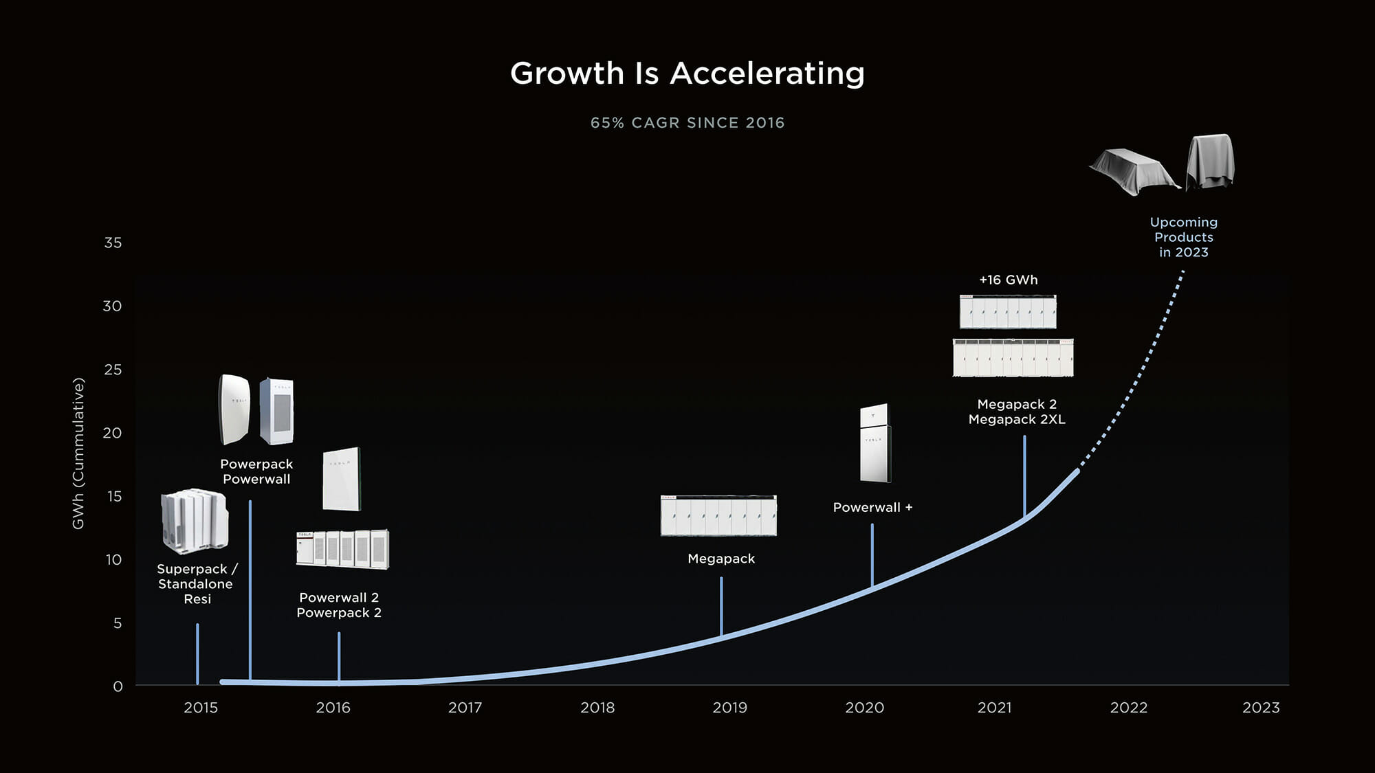

最後のパートはメガパックなどの定置型バッテリーについてです。Semiなどもそうですが、こちらは主にB2Bの商品のため、少しでも安く高性能なものが売れます。コストにシビアな業界だからこそテスラのコスパのよさに経営者たちも気づき始めており、需要が指数関数的に伸びるフェーズに入ったと見られます。定置型バッテリー部門は、年間供給能力1TWhの次世代工場の建設予定を決めたとのこと。
現場での定置型バッテリーの設置時間も4年で4分の1に短縮され、なるべく工事を減らしてポン置きできるように設計されています。
上のグラフを見ると、2023年にパワーウォールおよびメガパックと思われる商品が描かれています。今のパワーウォールは本体だけで100万円するので、もう少しお手頃で大容量になることを祈っています。普及率が上がれば地域のパワーウォール設置住宅が仮想発電所(VPP)を形成することができます。

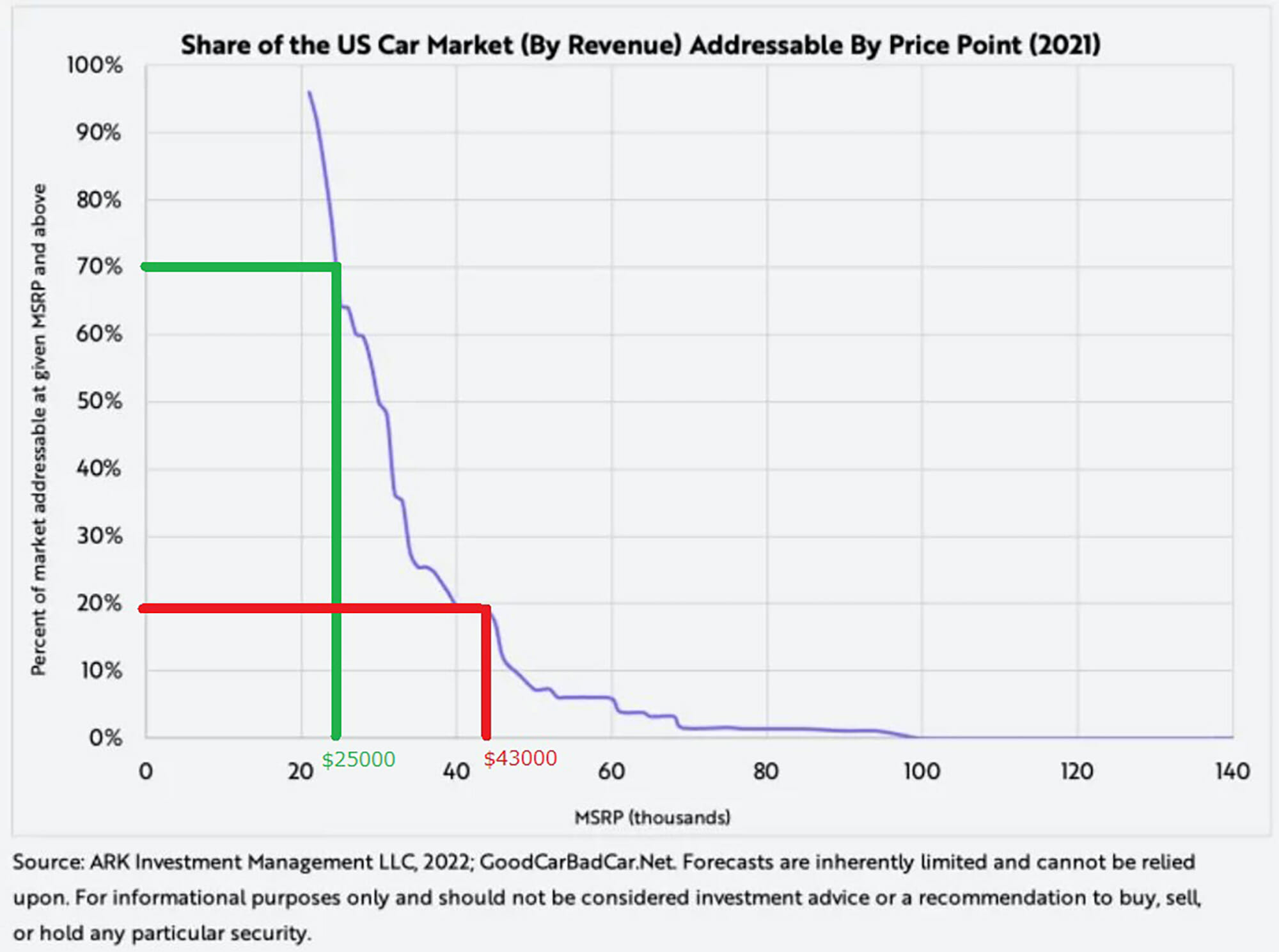

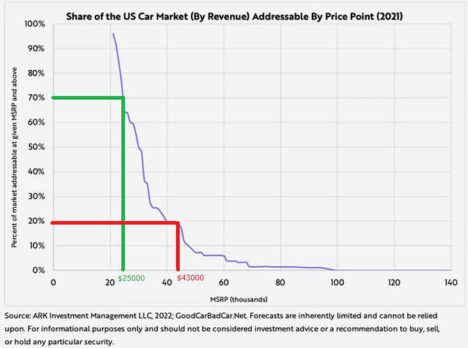

車両価格は安くなればなるほど、指数関数的に購入できるユーザーが増えます。現在、アメリカで最安のテスラは$43,000ドルですが、これを新車で買えるのは国民の2割程度です(赤い線)。もしModel 2が$25,000だとすれば、7割の方が手の届くことになります(緑の線)。同じ車種ばかり何百万台も売れるわけがないという意見もありますが、イーロン・マスクはスマホにそれほどバリエーションがないことを引き合いに出し、テスラは10車種ぐらいしか出さないだろうし、それで十分だと回答しています。

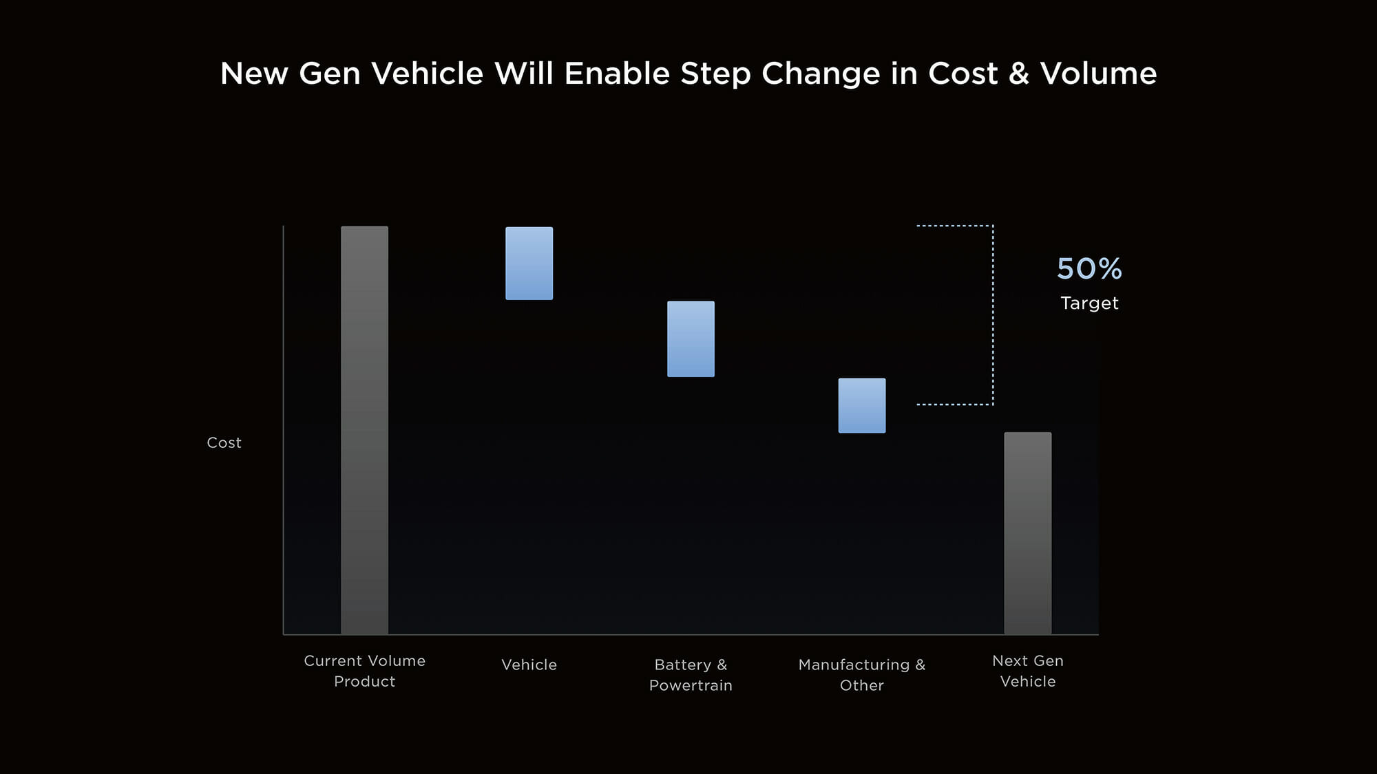

モデルS/Xのコストを半分に切り詰めたことで、モデル3/Yの販売台数は約20倍に増えました。下図のように、次期モデルは更に半分のコストに下げることで、販売台数を爆発的に増加させると見込まれます。

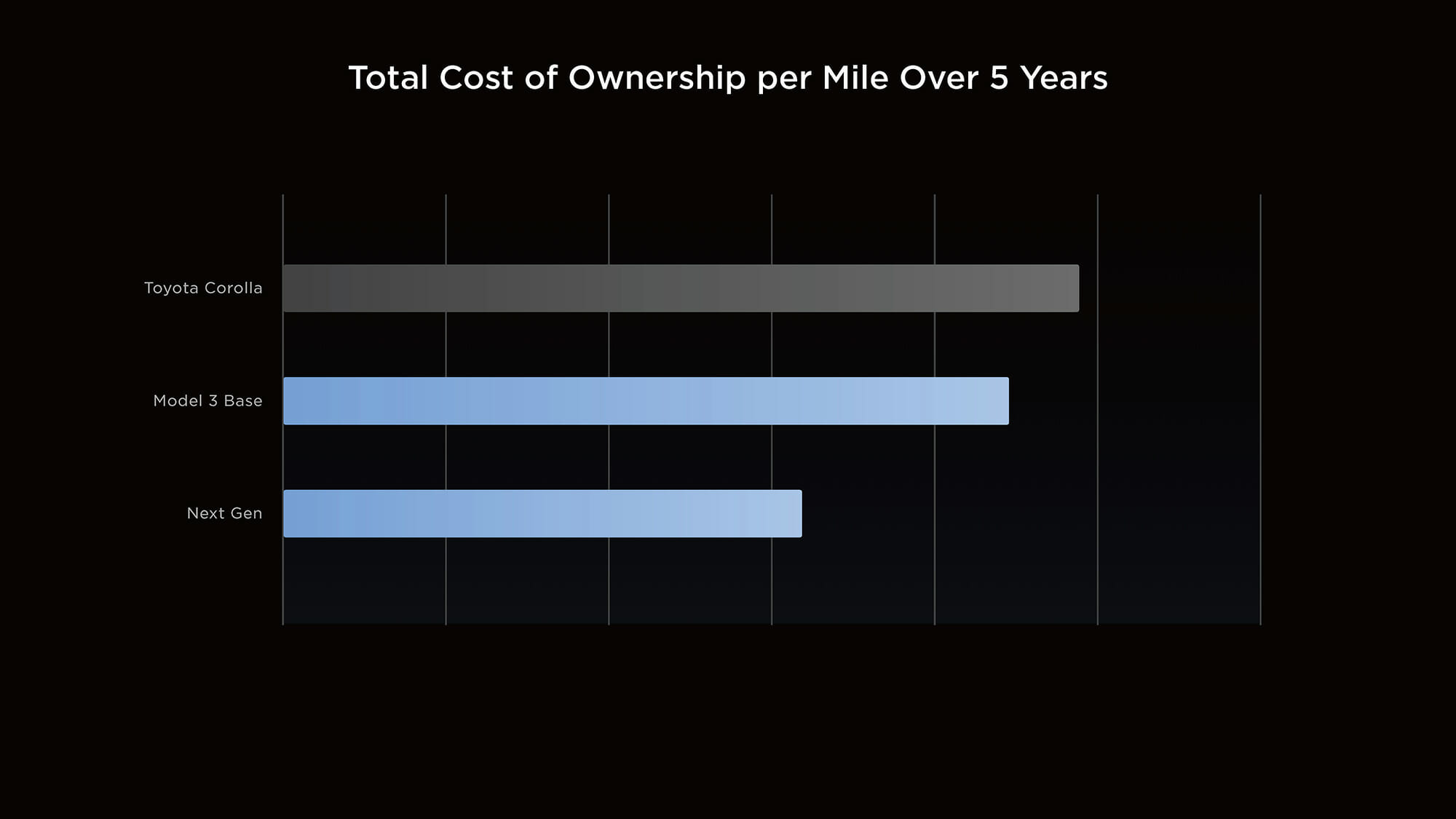

トヨタカローラと比較して、モデル3/Yは乗り出し価格こそ倍ほどしますが、これまで私は税制優遇や燃料代、メンテ代など総合して考えると同格のガソリン車と変わらないと訴え続けてきました。下図は正しくその話で、5年間の総コストをみるとモデル3 RWDはカローラより経済的なのです(アメリカでの試算)。次期モデルになるとカローラの3分の2ほどになり、いよいよ特段の理由でもない限りガソリン車を選ぶ理由がなくなることを示唆しています。

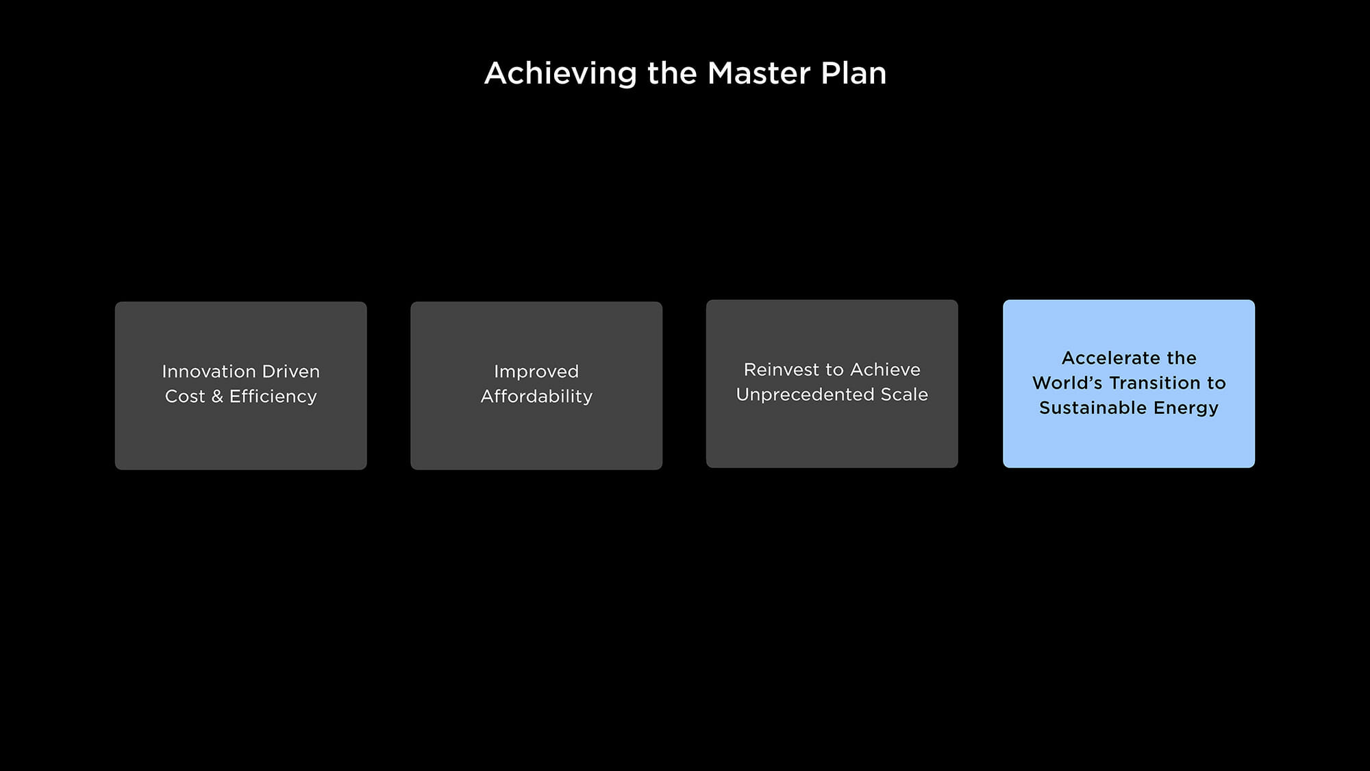

財務の観点から話をまとめると、下図のようなステップ(左から順に)になります。
**① どんどんイノベーションをしてコストと効率を高める
② 車両の価格を下げる
③ その利益で、これまでにないスケールアップをする
④ 世界を再エネにシフトする**
