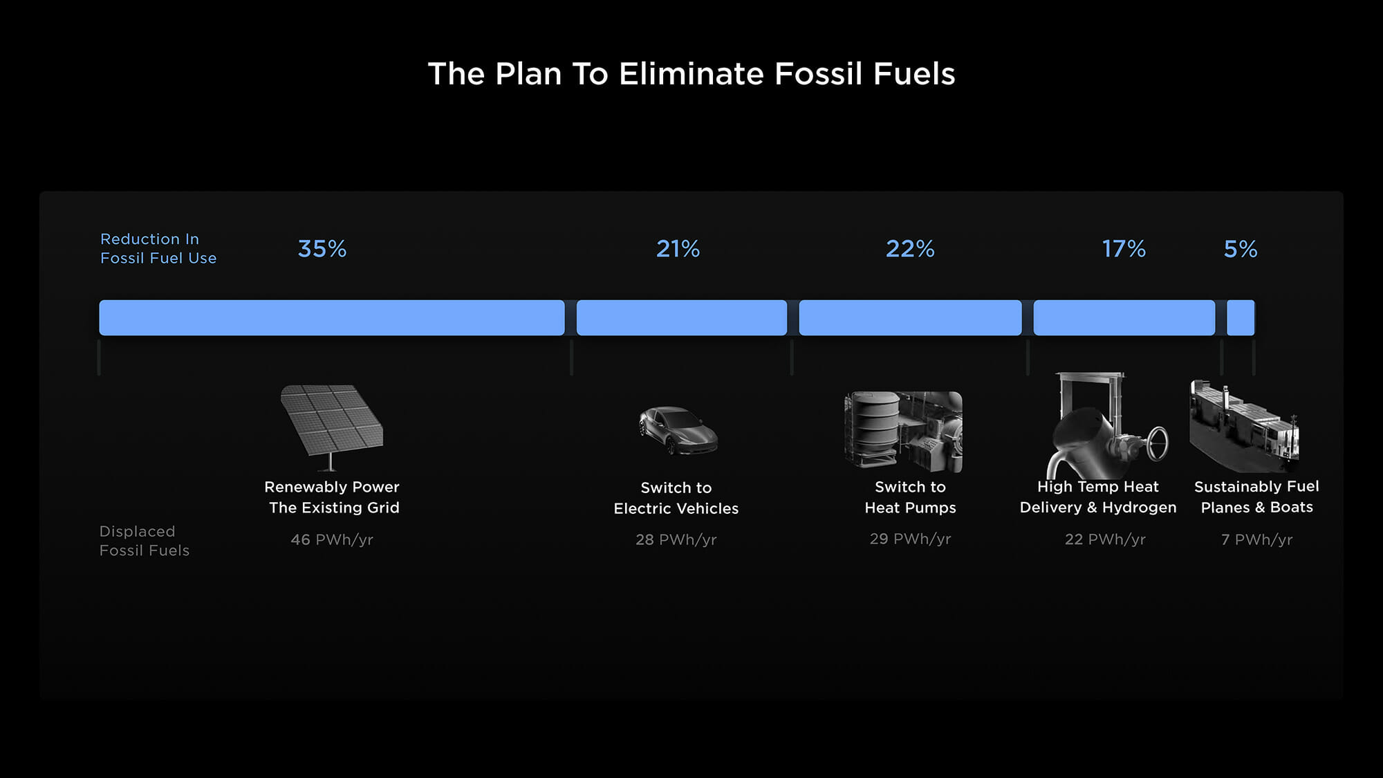

次に、どの分野を電気に置き換えていくと、脱化石燃料を達成できるのか、テスラでは5つの分野に的を絞っています。
**① 電力需要を再エネでまかなう
② 自動車をEVにする
③ ヒートポンプを使う
④ 工業用に高温処理とグリーン水素を利用
⑤ 飛行機や船も電力で動かす**
まず①について、アメリカでは2022年に新たに建設された発電容量の6割がソーラーで、この分野は放っておいても順調に増加すると見られています。

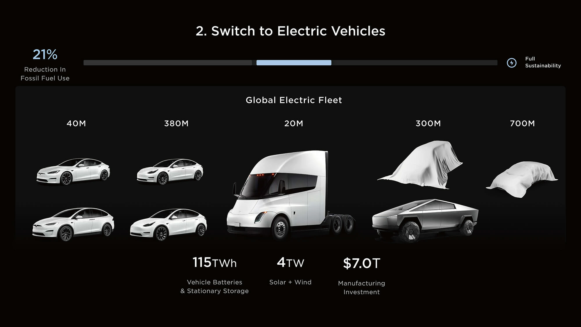

②のEVへのシフトも順調に伸びています。すべての車がEVに置き換わったとして、その内訳がこちらです。世界中に現在20億台の車があるとされ(日本自動車工業会の試算では15億台)、自動運転とロボタクシーが実現すると車1台あたりの稼働率が上がるため、必要な車の台数が14億台ぐらいに減る前提です。下図ですが、これだけのテスラ車が売れるという意味ではなく、例えばフルサイズセダンは40M(4000万)台ぐらい存在するだろうという意味です。
右端のベールで覆われている2台のうち、片方はコンパクトカー(いわゆるModel 2)でしょうけど、こちらはSUVか、ワンボックスか何を表しているのでしょうね。アルファードクラスのワンボックスで、かつ、商用バンにも使い回せるプラットフォームだと、日本を含むアジア圏でよく売れるでしょう。テスラさん、早く作ってください。

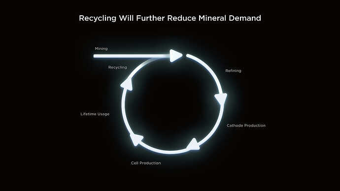

第1部の最後に説明されたのは、バッテリー用の資源についてです。リチウムやニッケルなどは十分に採掘できるし、乗用車はニッケルすら不要で、地球に有り余っている鉄を使ったリン酸鉄(LFP)バッテリーにすれば良いと言っています。やがては寿命を迎えたバッテリーをリサイクルしてリチウム等を取り出せるため、20~30年後にはほとんど鉱物資源を新規に採掘しなくて良くなるでしょう。ガソリンは燃やしたらまた次の石油を掘らないといけないので、そこが大きな違いですね。
