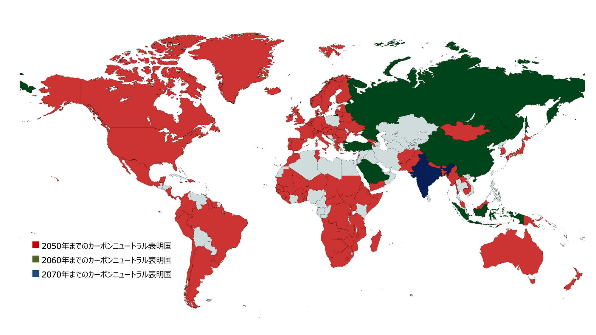

世界中でEVシフトが急がれているのは、言うまでもなく2015年のCOP21で示された「産業革命以後の平均気温上昇を2℃未満に抑制する。1.5℃未満への抑制が努力目標」とするパリ協定の目標を達成するためです。
日本を含めて142の国や地域が2050年までのカーボンニュートラル実現を表明しており、脱炭素社会の実現はすでに世界の総意となっています。乗用車のEVシフトは脱炭素社会を実現するためのピースのひとつに過ぎませんが、モビリティの脱炭素を進めるために、現時点で最も現実的で有効な手段であるという認識が世界の常識となっています。

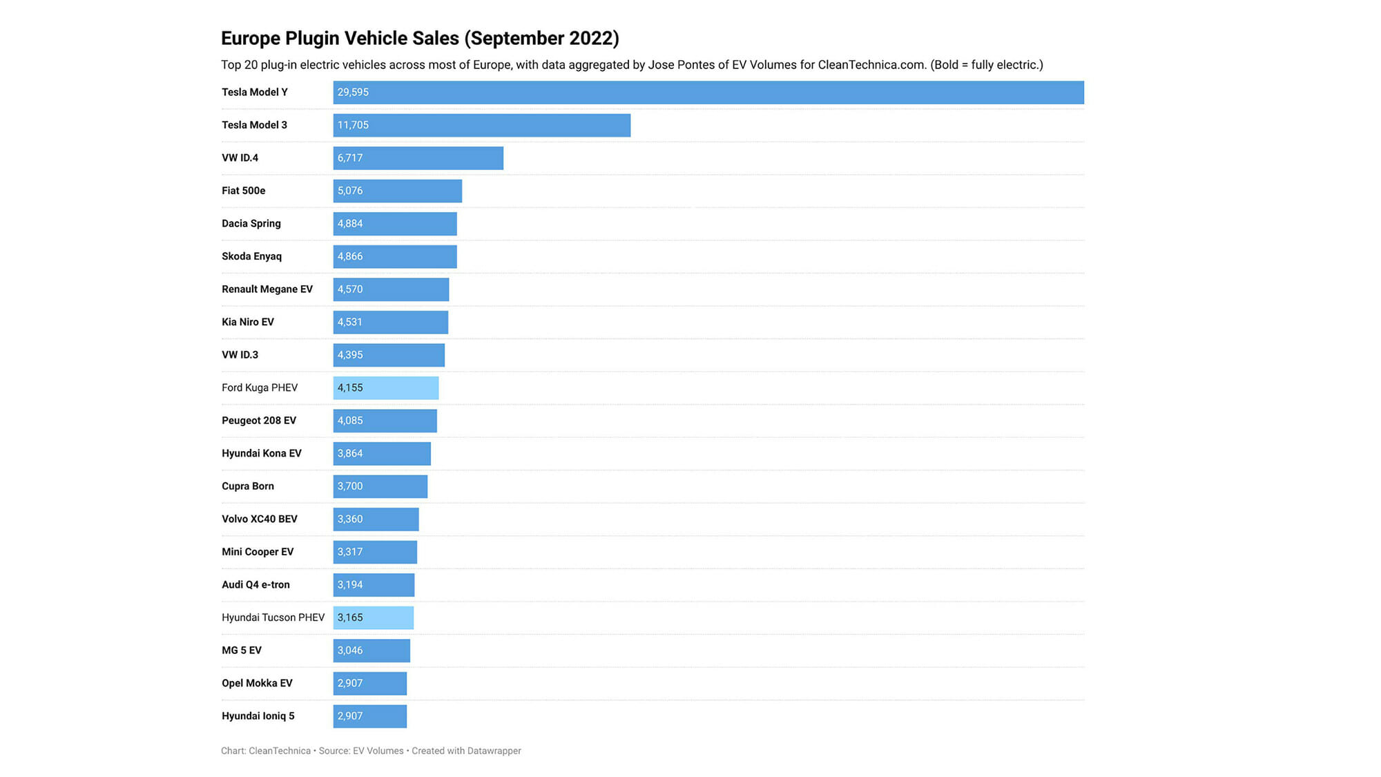

日本よりも新車販売におけるEVのシェアが高まりつつある欧州では、フィアット500e(日本仕様よりも手頃なモデルもラインナップ)やルノーのサブブランドであるダチア スプリング、ヒョンデのコナEVなど比較的手頃な車種が販売ランキングの上位に名を連ねています。また、中国では日本でも45万円EVとして話題になった宏光MINI EVや、今年の夏頃には日本でも発売が予定されているBYDのドルフィンなど、「大衆車」と呼べる価格のEVの車種が人気となっています。
