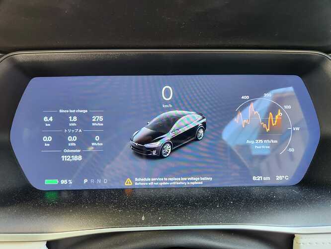

2017年に納車、2020年4月に1回目の12Vバッテリー交換をしていましたが、2022年9月に2回目の12Vバッテリー交換警告が出て、自費で交換しました。月曜日にアラート、金曜日にモバイルサービスで修理完了です。
12Vバッテリー不具合はよく聞くトラブル
私のモデルXは、常時(夜間、自宅に駐車中も、という意味です)ドライブレコーダーが連続録画しており、またたまにWiFiルーターもONのままのことがあります。そのため、12Vバッテリーへの負荷は他の方より大きめだと思いますが、今週とうとう、2回目の12Vバッテリー交換警告が表示されました。
寄本編集長と富士山五合目に登る約束をしていたので、「ああ、スクリーンショットに全部警告が映りこんじゃうな」と思いましたが後の祭り。急いでアプリでモバイルサービスに連絡を入れ、取りあえず予約を入れました。
前回の12Vバッテリー交換は2020年4月。新車から2年半程度で交換していますが、今回も寿命はたったの2年半。短すぎるように思います。

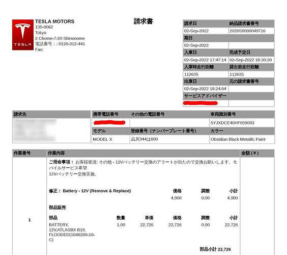

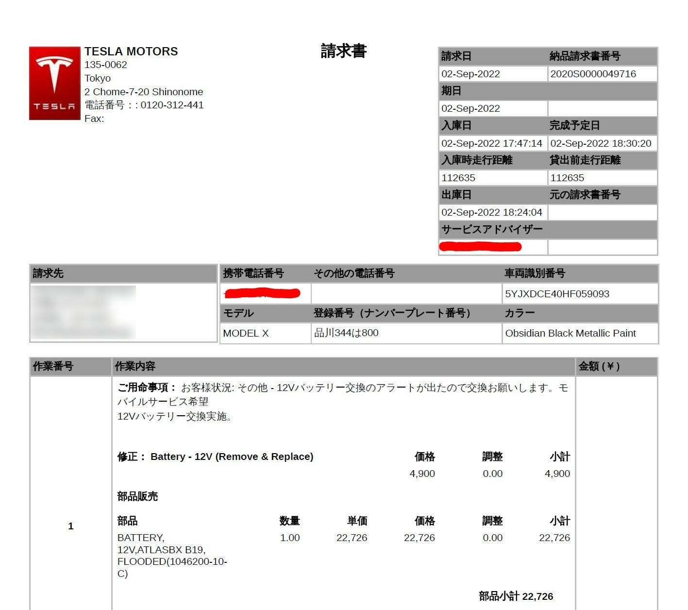

今回は4年間の新車保証期間が経過しており、12Vバッテリーは保証対象外ということで、9月2日に、会社の駐車場で実費にて修理していただきました。モバイルサービスでは、自宅や会社、また駐車場所有者の許諾が得られるなら宿泊中のホテルや月極駐車場などでも、サービスカーで来てもらって修理してもらうことが可能です。明細は以下のようになりました。
工賃:Battery – 12V (Remove & Replace) 4,900円
部品:BATTERY,12V,ATLASBX B19,FLOODED(1046200-10-C) 22,726円
合計 27,626円(税込30,388円)

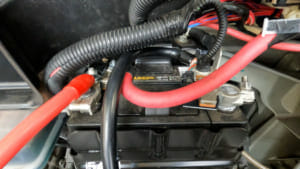

実は、私のモデルXは本来保証対象外となるような100Vインバーターの取り付けを行っています。災害時に緊急用電力を取り出せるようにするためと、レジャーなどで気軽に電気を使えるようにするためです。
アンダーソンコネクター(バッテリーとインバーターの間に入れているコネクター)は外した状態にもちろんしてありましたが、バッテリー直結のケーブルはそのまま。先に取り外ししないといけないかな、、と心配していましたが、特に問題なく、バッテリー交換を行っていただくことができました。赤くて太い線が、インバーターに向かうバッテリー直結の配線です。こちらの写真は、12Vバッテリー交換前の写真となります。
