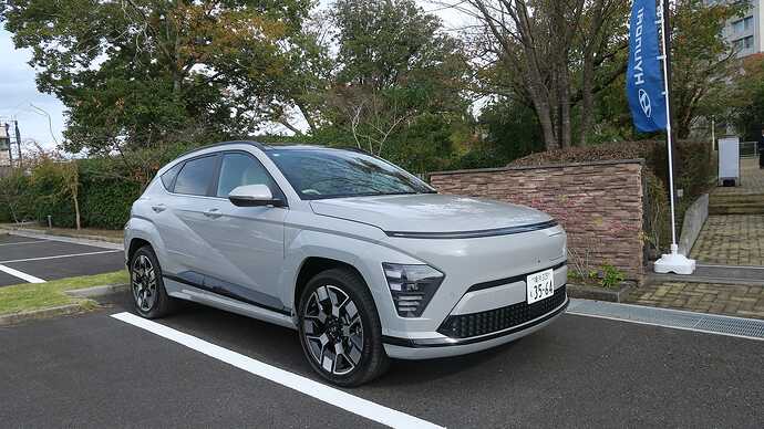

私が購入を決断したヒョンデのKONAには、バッテリー容量が48.6kWh(航続可能距離456km ※WLTCモード)の「Casual」と、64.8kWhのバッテリーを搭載した「Voyage」(同625km)、「Lounge」「Lounge two-tone」(同541km)の4グレードが設定されています。
まず、価格はCasualが399万3000円~。補助金使って300万円の条件をクリアします。大容量バッテリーを搭載したグレードは、装備を抑えたVoyageでも約452万円~、Loungeの2グレードは489万5000円~なので、国と東京都の補助金を合わせた110万円を使ってもちょっと条件をはみ出してしまいます。
そうは言っても「バッテリー容量が大きくて航続距離が長いほうが安心じゃないか」と考える方は多いでしょう。でも、私のマイカーの使い方は年間走行距離が8000kmいくかどうかって感じで街乗り中心。月イチ程度のゴルフや釣りも、往復300kmも走れば十分です。Casualの航続可能距離はWLTCモードで456km。8掛けとしても約365kmは走れます。
さらに提言しておくと、私はいろんな新型EVに試乗する機会がありますが、バッテリー容量が60kWhを超えるような高級EVに乗る度に、マイカーにするには「too much だなぁ」と感じています。航続距離が長いのはもちろん便利です。でも、バッテリー残量への不安が軽減するのに比例して、走るために使っているエネルギー(電気)への意識が薄れることを実感します。せっかくEVに乗っていながら「エンジン車と同じような気持ちで日々を過ごすのは、もったいない」というのが、私個人の感覚です。
また、奮発して大容量バッテリーのEVをマイカーにしてしまうと、日常的な、たとえばスーパーへ買い物といった時には重くてでかいバッテリーを「いつも運んでいる」ことになります。KONAの場合、48.6kWhのCasualの車重は1650kgですが、64.8kWhでフル装備のLoungeは1790kgと140kg、装備控えめのVoyageでも1730kgで80kg重くなります。購入予算とバッテリー容量を抑えるのは、日常的な軽快さを手に入れることでもある、と思っています。
大容量バッテリーのEVを購入して、後から少しバッテリーを減らして軽くするなんてことはできません。現時点で私が自分にちょうどいいと思うのが「300万円で300km」という基準です。私の場合、クルマ遍歴で紹介した2台のアルファロメオでも、音やパワーが痛快に気持ちいい3リッターV6エンジンではなく、2リッターのツインスパークを選びました。エンジン車と比較するのは適切とは言えないけど、まあ、そんな感じの選択です。

あまり細かく論じてもややこしいのでポイントを絞って説明すると、まず価格。「300万円で300km」を満たすのはKONA CasualとDOLPHIN。KONA LoungeとEX30は少し階層が上がって「400万円で400km」という感じになります。
KONAの場合、Loungeで標準装備になっている車線変更アシスト機能付の高速道路ドライビングアシスト2や、ヘッドアップディスプレイ、電動サンルーフ、本革シート、後席シートヒーター、スマホのワイヤレスチャージ、デジタルキー、スマートテールゲート、BOSEプレミアムサウンドシステム、ARナビなどが、Casualではオプションで追加することもできません。
デジタルキーとスマートテールゲートはできれば欲しいと思ったし、これだけ装備が違ってバッテリー容量が約16kWh(i-MiEV1台分!)も違うんだから「圧倒的にお買い得なのはLoungeだよな」と迷いました。また、予算オーバー気味にはなりますが、EX30は魅力的だしブランドイメージが良く、マイカーにすると「ちょっとオシャレな人じゃない?」的なイメージアップになるかも、と迷いました。
「300万円で300km」のコストパフォーマンスで考えれば、DOLPHINが抜群。ロングレンジであれば、300万で400kmのレベルです。性能面でも、発表時の試乗会取材で十二分に優れたコンパクトカーであることを実感しました。でも、マイカーにすることを考えると、そのパッケージングやデザイン、EV性能などでKONAのほうがベターという結論になりました。
EV性能という面でひとつ具体的なポイントを挙げると、回生ブレーキの強さを自在に調節できるパドルスイッチの有無です。DOLPHINやEX30は、回生パドルスイッチを装備していません。BYDはエンジン車からの違和感を少なくすることを標榜しての非装備と理解しています。ボルボの場合、回生の調整は自動で制御という考え方が基本になっています。前車に追従しながら回生強度を自動で調整してくれるのは便利(KONAでもオートは選択できます)です。ただ、下りのワインディングを走る際など、回生の強さをコースティングからワンペダルドライブまで自在に調節できるのが私は大好きで、重要なEVドライブの楽しさだと感じています。というわけで、回生パドルスイッチの有無が、KONA選択の大きな決め手になったのでした。
さらに言うと、KONAのEVはこれが2代目で、初代ではバッテリーの大規模リコールなんてこともありました(関連記事)。艱難辛苦を乗り越えて、量産EVとしては世界初といってもいいフルモデルチェンジを果たした(リーフもモデルチェンジしてますが、EVとしての基本性能向上という点では温度管理システムも追加されず……なので)のが今回の新型KONAであるということも、チョイスのポイントになりました。
グローバルではエンジンモデルにも対応していて、純粋なEV専用設計でないのは少し減点ポイントですが、EV優先の設計という新しい基準を提示したとも評価できます。試乗した印象でも、乗り味や先進運転支援などの出来映えは同じヒョンデの上位車種である IONIQ 5 にも負けていない(つまり、EQSなど超高級車は別格として、現状の市販EVで最上レベル)と感じました。
