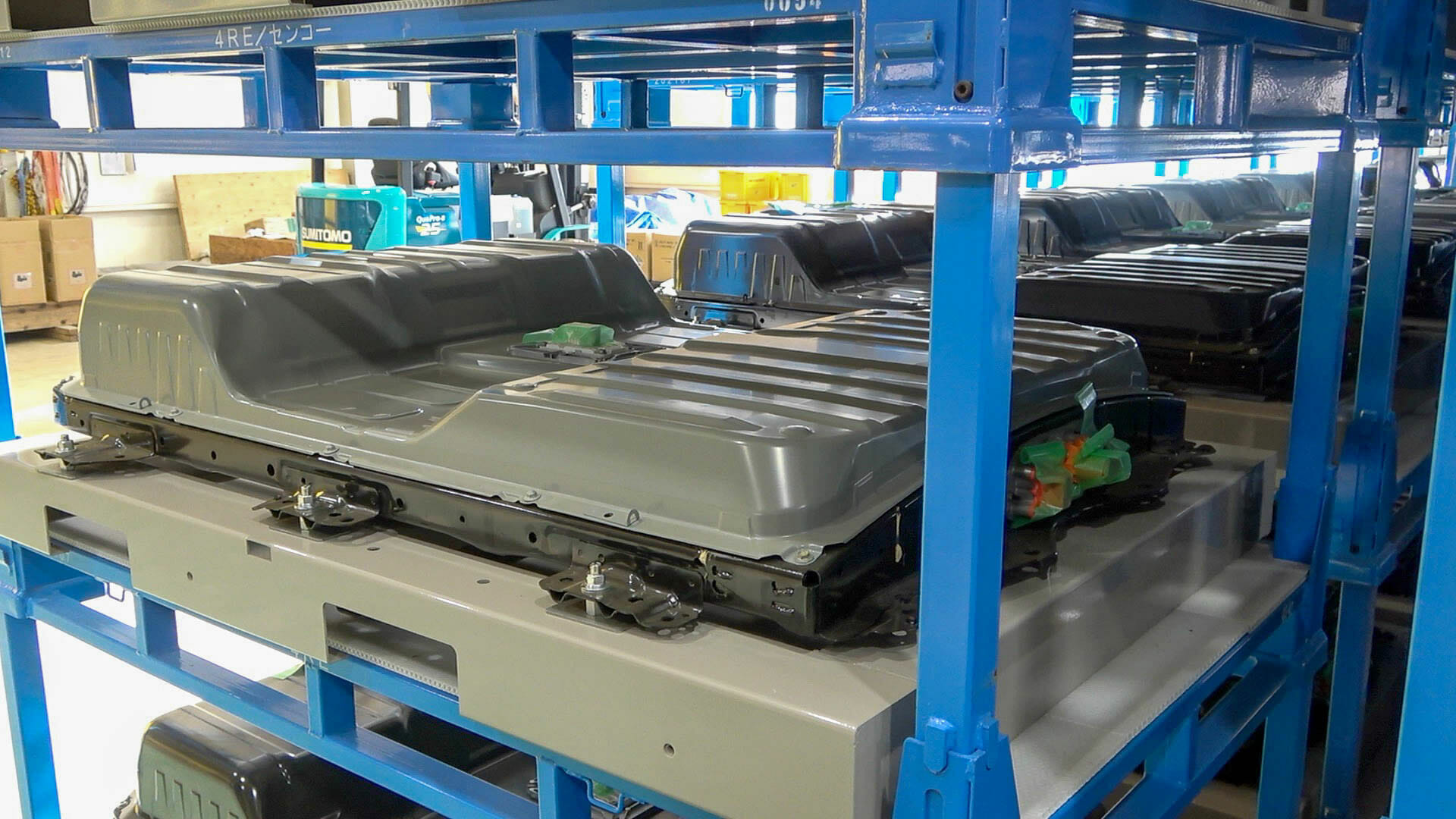

3つ目は、性能が落ちたバッテリーの再利用です。リーフのバッテリーは48個のモジュール(2セル)で構成されています。回収されたバッテリーを計測すると、それぞれのモジュールの性能差にばらつきがあります。
性能が良いセルは、リーフの純正交換用バッテリーとして再利用されますが、性能が落ちたセルも使いみちがあります(編集部注/たとえば、当初性能からの劣化率を示すSOHが70%を下回ると高性能かつ大容量が求められるEV用電池としては不適格ですが、汎用の電池としては充分な性能であるケースは少なくありません)。直近では、JR東日本の踏切に設置されている制御装置のバックアップ電源として、リユースバッテリーが活用されています。また、日産自動車の工場で部品を運ぶ無人搬送機「オートメーテッド ガイデッド ビークル」のバッテリーとしても採用されました。

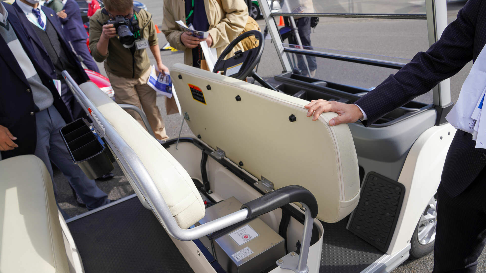

宇野 私が以前取材させていただいた、電動ゴルフカートバッテリーも4Rエナジーのリユースバッテリーでしたね。
リーフ再生バッテリーで経費節減にも成功していた!~日産『はたらくクルマ』取材レポート(2021年12月12日)
牧野 電動ゴルフカート、JR東日本の踏切制御用バックアップバッテリーなどは、「鉛代替」と我々が呼んでいる、鉛電池からの置き換えで、もう1つの大きなマーケットになると考えています。このマーケットは、クルマとは直接関係のないところですね。鉛代替には大きく3つのメリットがあります。
JR東日本への導入事例でお話しますと、ひとつ目のメリットは、充電時間が鉛電池の約3分の1と短く済むことです。踏切のバックアップ電源は、停電発生時の電力確保が目的ですが、定期的に行われる保守の間も、バックアップ電源が使われます。保守が終わったあとには、踏切のバックアップバッテリーが充電されるのですが、満充電になるまで鉛電池では3日ほどかかります。我々の再生(リユース)バッテリーを使ってもらうと、充電時間が1日以内で済みます。
ふたつ目のメリットは、コストが鉛電池に比べて約4割安くなること。3つ目のメリットは、鉛電池には必要だった定期メンテナンスが不要になる、ということです。鉛電池は、バッテリー内部の比重や液量などを定期的に点検しなければなりません。鉛電池の点検は現地でしかできませんが、我々のリユースバッテリーはリチウムイオン電池ですから、バッテリーマネジメントシステムを付けることができ、常にリモート監視が可能となります。また、異常が発生した場合は自動アラートで知らせてくれますから、現地に行って点検するという負担が大きく軽減されます。

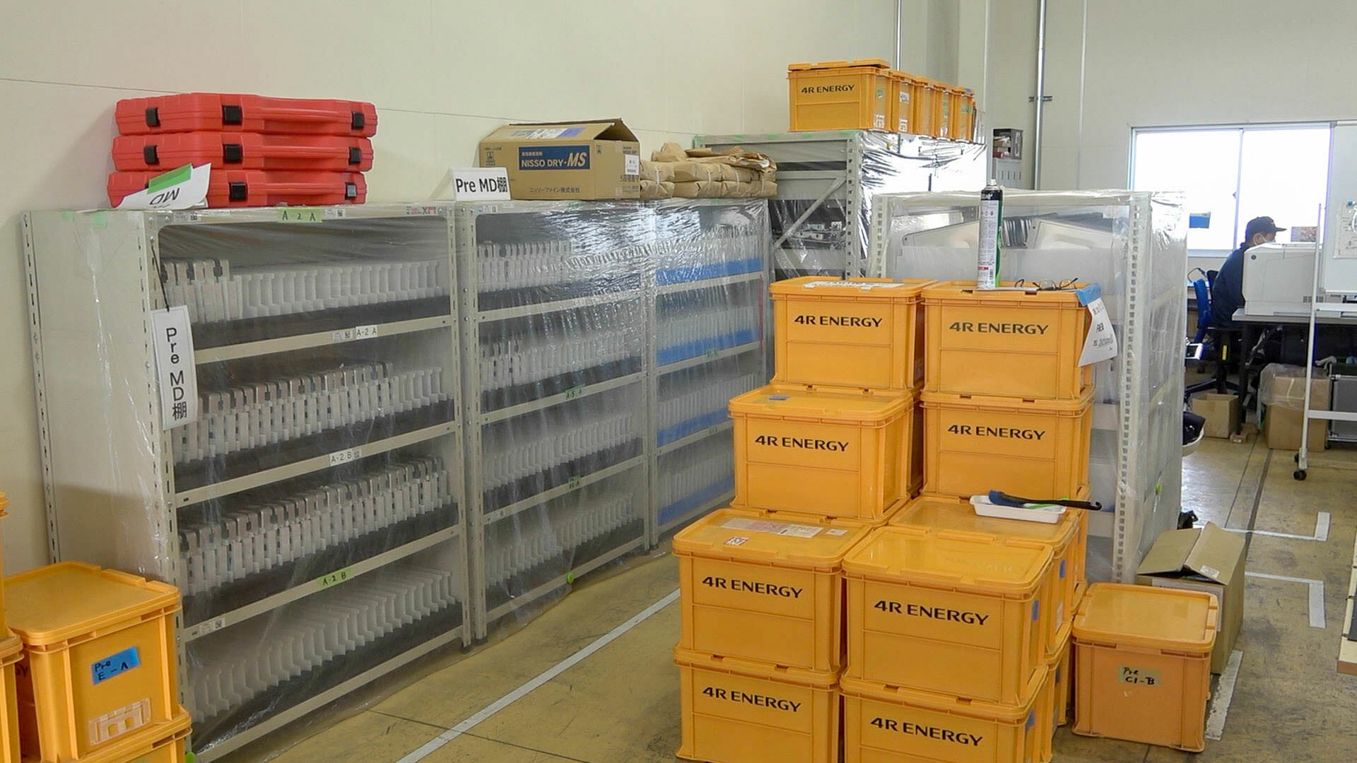

牧野 踏切1カ所に9個のモジュールが使われています。踏切5カ所でリーフ(初代モデル)約1台分といった感じですね。回収したバッテリーは工場で、A・B・Cの3つのランクにわけています。BランクやCランクが踏切のバックアップ電源などに使われています。

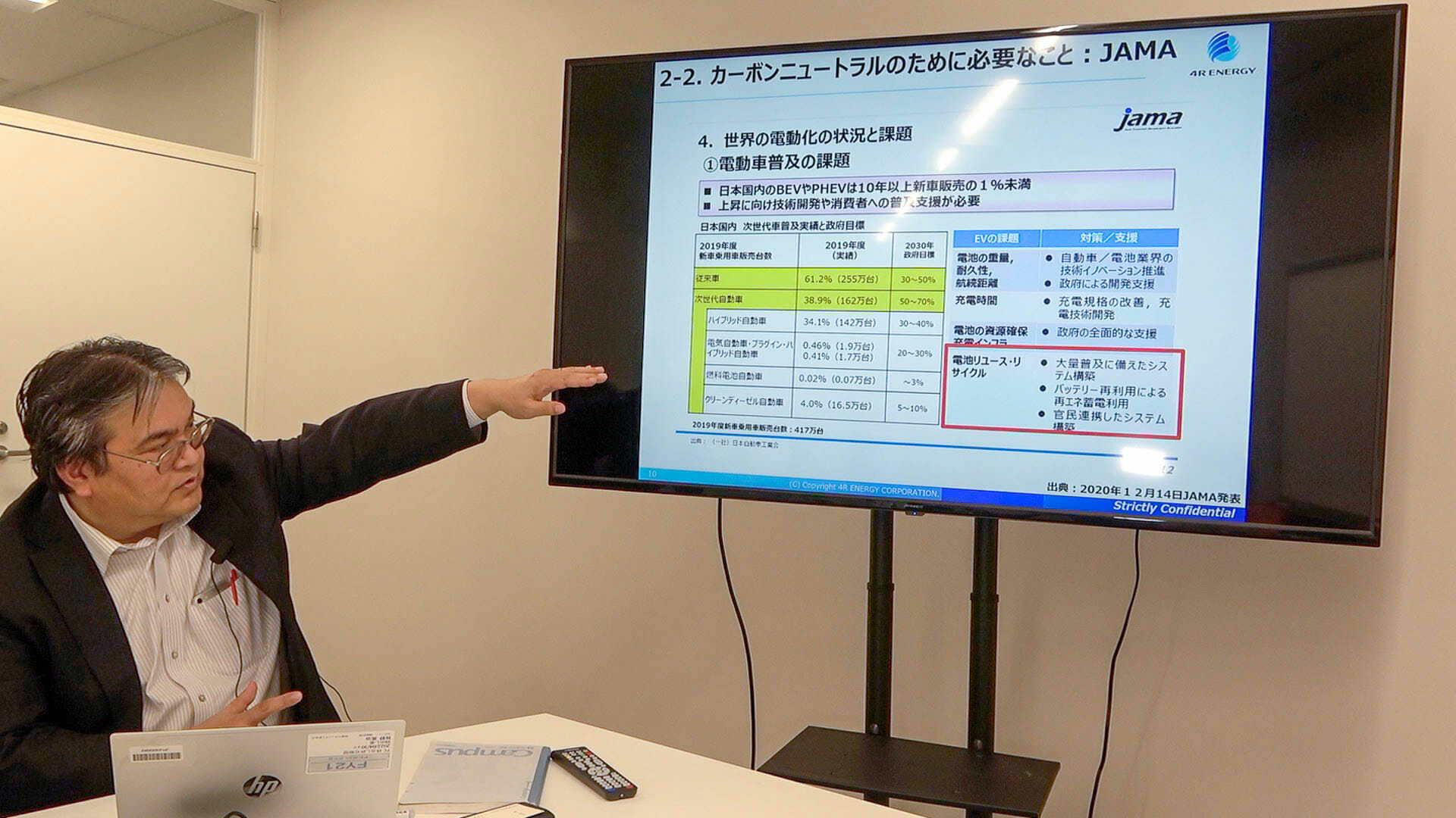

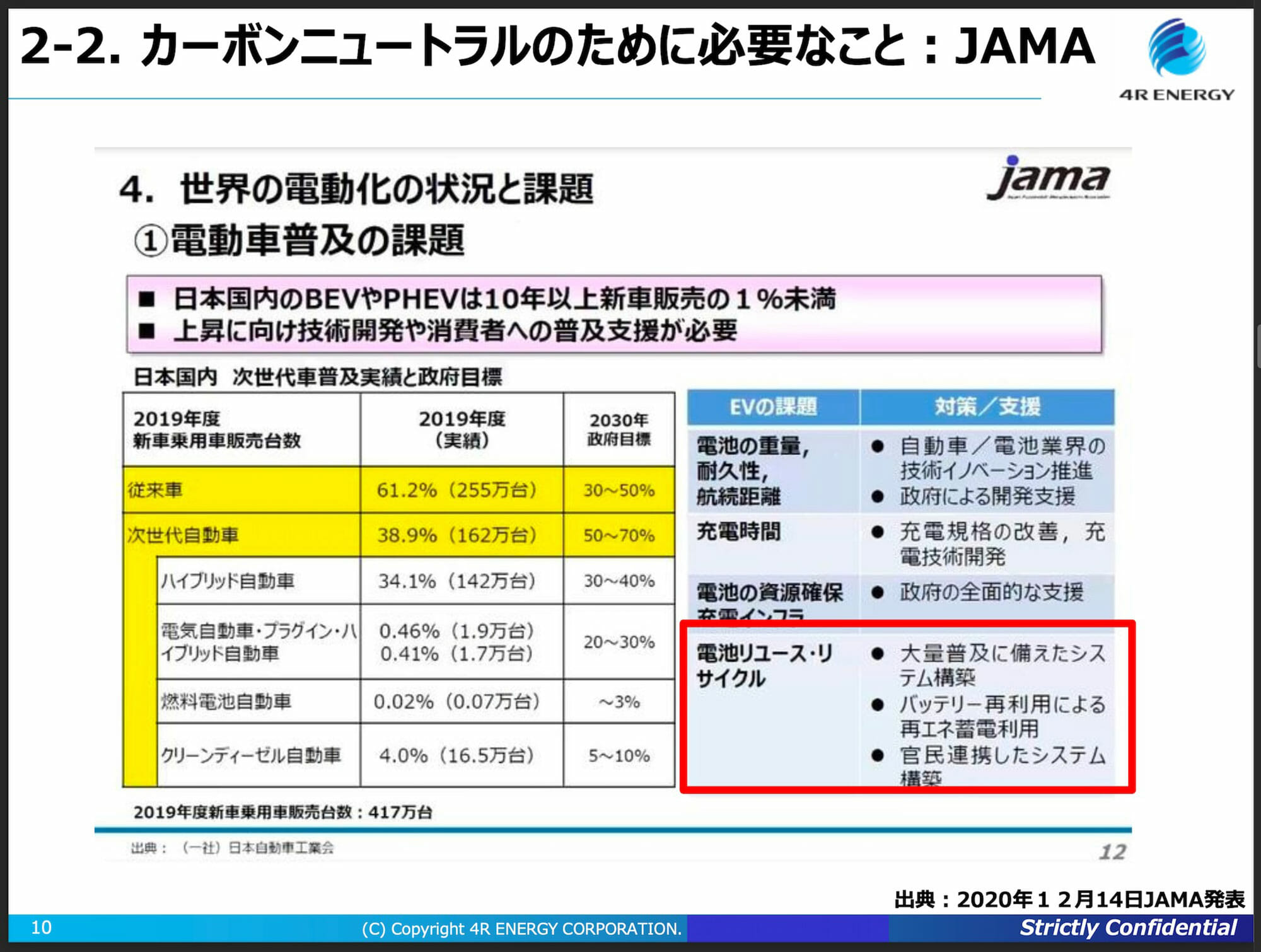

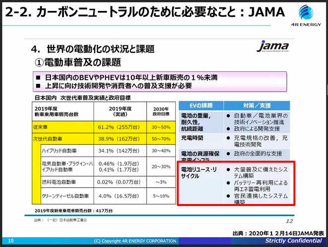

この資料は、2020年10月に当時の菅総理がカーボンニュートラルを宣言、その年の12月に自動車工業会が電動車、EV、プラグインハイブリッドを普及させるための課題は何か、課題に対してこういうことをやってくださいよ、という提案をまとめたものです。この中で、電池の資源確保は重要なファクターとなっています。
今後、EV普及に備えて、官民挙げた社会システムをつくっていかないといけない、また、バッテリーを再利用して再エネを普及させていかないといけない、という我々4Rエナジーが10年前に設立した時に考えたのと同じことを、自動車工業界全体も認識して展開し始めています。

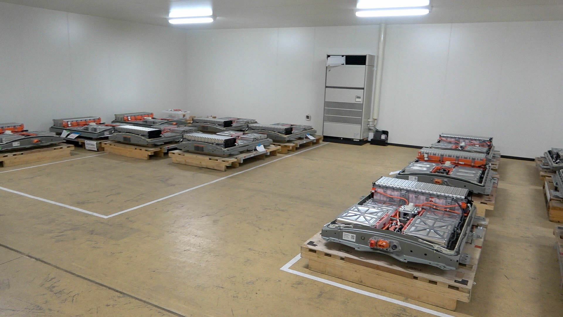

バッテリーには日産独自の測定方法があり、当初はリーフ1台のバッテリーを測定するのに、丸16日かかるものでした。これは100点満点の測定方法ですが、これではビジネスが成り立ちません。そこで、技術開発研究に取り組み、今やっと4時間~4時間半まで計測時間を短縮することができました。ただ、もっと短縮できないか、と考え続けていたところ、先ほどお話しした、リーフの走行状況などの情報を収集したビックデータの活用に着目し、これを活用することでブレイクスルーとなりそうです。
