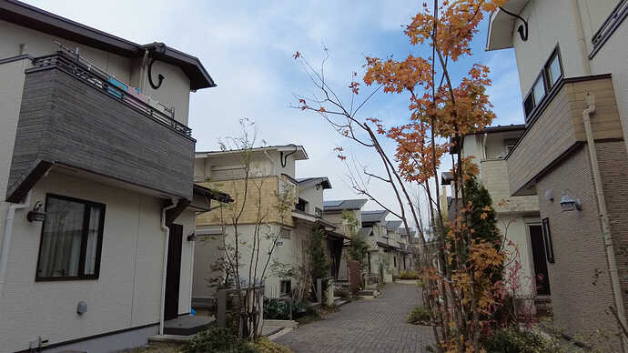

51戸の住宅街の電力を太陽光発電中心に自給自足
再生可能エネルギーの普及拡大を進めるために、地域ごとの「エネルギー地産地消」は大切なポイントです。その理想を具現化した先進的な住宅街が、埼玉県さいたま市に誕生しました。
2021年12月17日、埼玉スタジアムがある浦和美園駅にほど近い住宅街で、エネルギーマネジメントシステム『エネプラザ』の説明会が開催されたので参加してきました。エネプラザは、再生可能エネルギー電力の普及拡大と「エネルギーフリー社会の実現」を目指す『Looop』が構築したシステムで、住宅街丸ごとという規模で実際に導入&運用開始されるのは初めてのケースです。

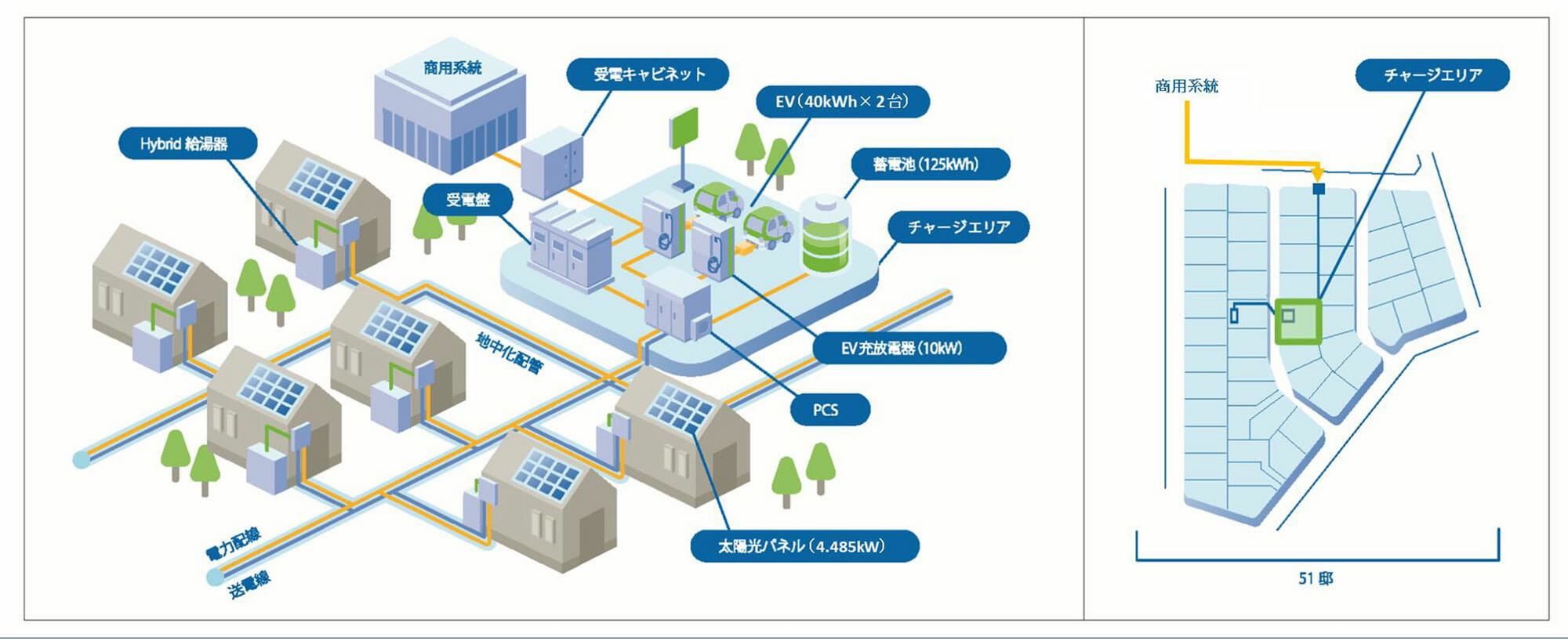

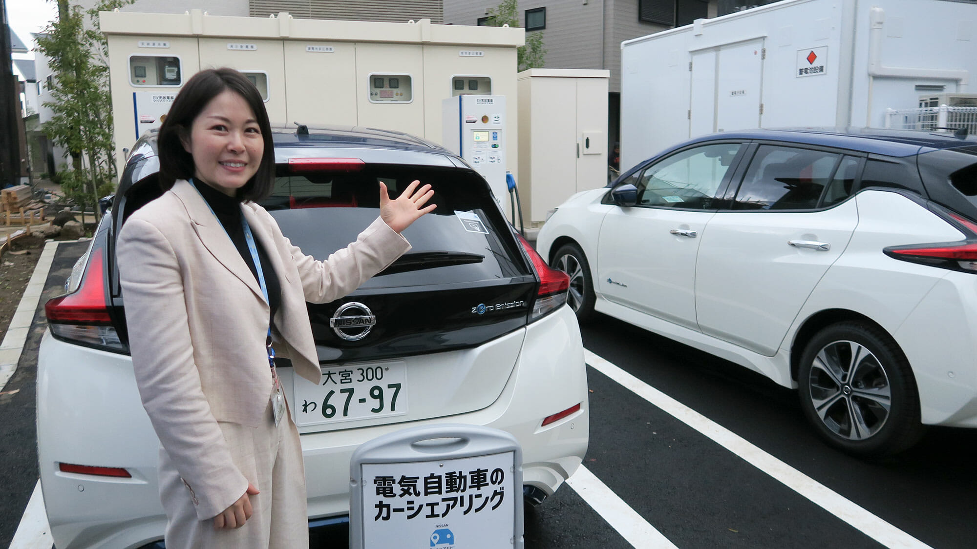

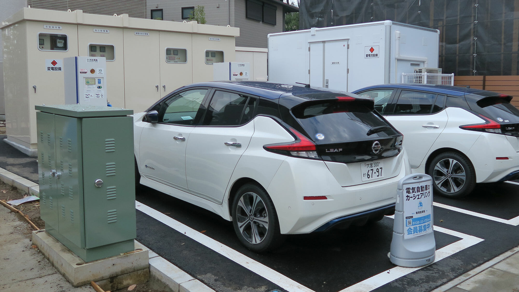

街区全体で51戸の住宅の屋根にはそれぞれ出力約4.5kWの太陽光発電パネルを設置。発電した電力は、Looopが買い上げた一区画に設けられた「チャージエリア」に集約されます。チャージエリアには125kWhの大容量蓄電池と、日産リーフ(40kWh)2台が配置されていて、屋根で発電された電気はチャージエリアの大容量バッテリーに蓄電し、街区全体の電力自給自足を進める仕組みになっています。
エネプラザのイメージ
エネプラザのプロジェクトリーダーであるLooopのエネマネ企画課長、荒井綾希子さんの説明によると、太陽光発電の電力を自家消費する場合の一般的な自給率は30%程度、蓄電池を導入しても50%程度ですが、エネプラザでは大容量蓄電池の効果などによって年間を通じておよそ60%程度。また、春や秋など太陽光発電の効率がいい季節には、ほぼ100%の電力を自給自足できるということです。
【追記】自給率の向上について
「大容量蓄電池の効果というより、51軒で再エネを融通していること及び需要側で再エネを使うような仕組みを導入していることで、自給率を向上させています。1軒毎に個別で蓄電池を設置した場合に比べ、大型1台に集約したことで、むしろ合計の容量は小さくできているが、自給率は上げられている認識です」とのこと。電池が大きければいいということではない、ですね。

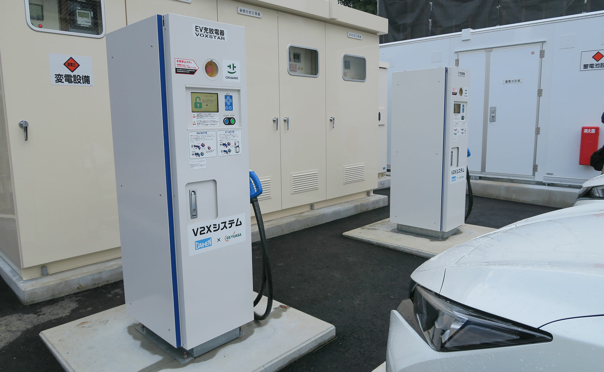

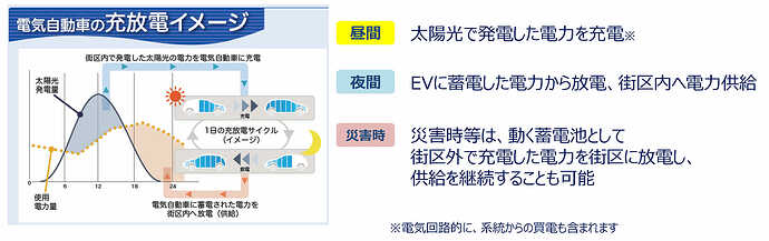

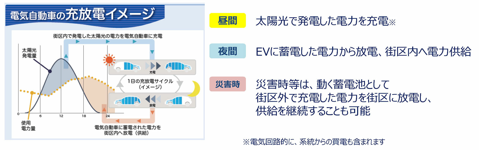

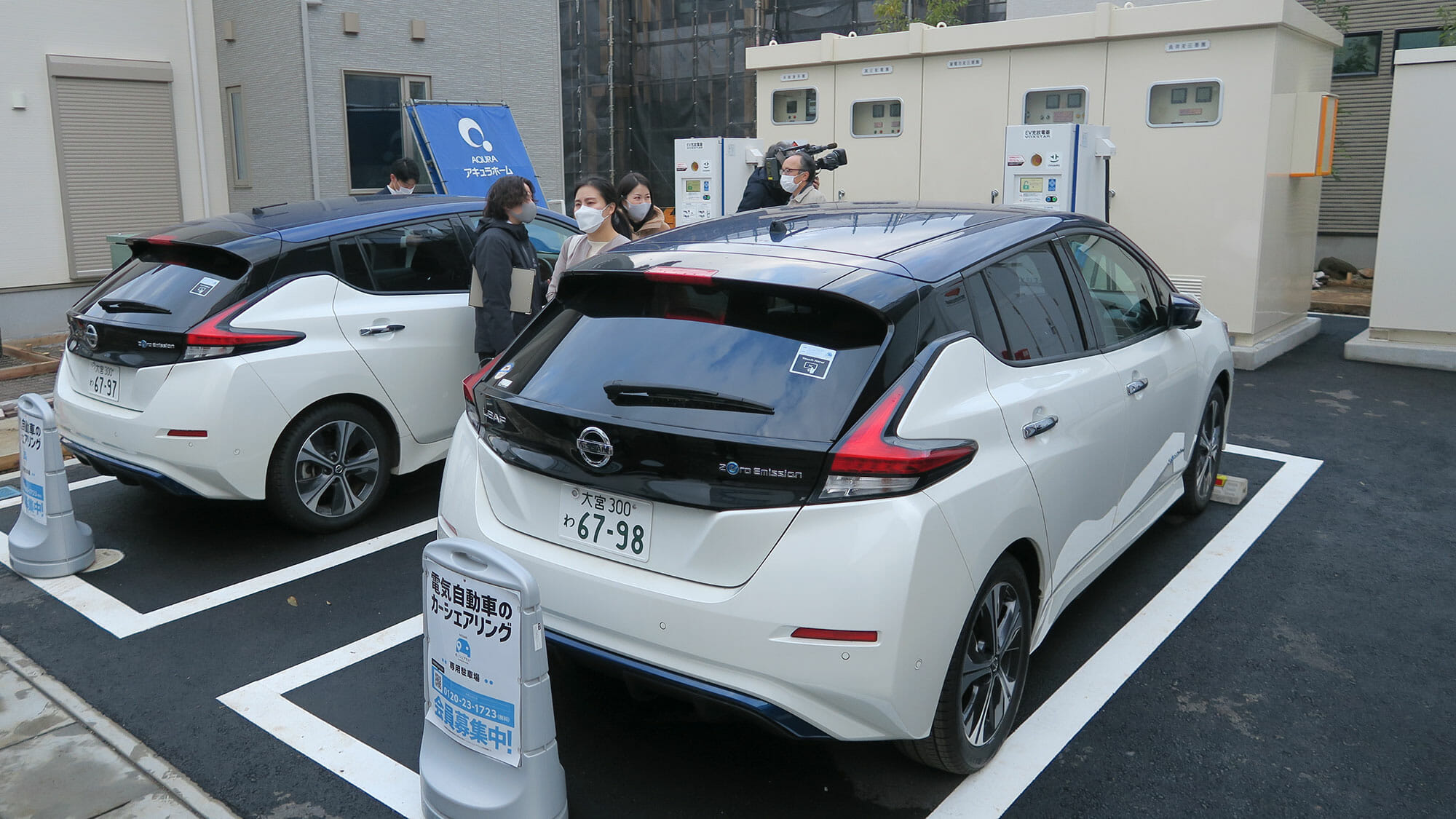

チャージエリアに停まっている2台の日産リーフ。ウィークデイはGS YUASAのV2X機器を通じて蓄電用バッテリーとなります。太陽光による電力自給を目指す時、大容量バッテリーがあれば自給率は高まりますが、電池が高くてコストが合わない。今回のエネプラザ街区には125kWhの大容量バッテリーを導入していますが、さらに2台のリーフによって80kWhを蓄電することが可能になって、コストを抑えつつ街区の電力自給率を高めている、ということです。
2台の新車リーフをただの電池として購入するのはコストダウンと言いがたいところですが、このリーフは週末は街区の住民を中心にカーシェア車両として利用できるようになっています。電気自動車を活用した電力マネージメントと、モビティティの新たなスタイルを一石二鳥で実現しちゃう試み、ということですね。
カーシェアについては、日産が提供している『eシェアモビ』のシステムを利用します。ただし、運用開始は2月頃を予定しているということで公式サイトにまだステーションとして表示はされません。取材時、きちんと詳細を確認できなかったのですが、平日は蓄電池として利用するために、エネプラザのプロジェクトが「月額でシェアカーを借り上げる」というお話しだったので、もしかすると街区の住民のみなさんは週末、無料でこのリーフを使える、のかも知れません。(のちほど、改めて確認しておきますね)

また、蓄電池として使う際に制限なく満充電にしていると電池に良くないのでは? と訪ねてみると、「平日はおおむね10〜90%の範囲内で蓄電利用。週末に向けて満充電近くになるよう運用していく」計画とのこと。加えて、定置型の大容量蓄電池は街の非常用電源としての牙城でもあるのでできるだけ蓄電量を温存し、平日の電力の出し入れはリーフの電池から活用していく仕組みになっているそうです。とすると、定置型蓄電池の劣化が……、なんてことも気になったのですが、プロのみなさんが知恵を絞ったシステムなので、きっと上手く考えられているんだと思います。

ハードルが高いといえば……。チャージエリアに設置されていたV2X機器は前述のようにGS YUASAの『VOXSTAR』という機種ですが、取材時、私はこの充放電器が市販モデルであることを知らず「この街(あるいはエネプラザ)のための特注品なんだろう」と思い込んでいました。後で調べてGS YUASAの公式サイトにも製品が紹介されていることを確認しましたが、定価がいくらなのかはわかりません。
まあ、ユーザーが自分で手軽に設置するようなものではないし、まだまだニーズは少ないでしょうからしょうがないとは思うのですが、V2HやV2Gを実現するための仕組みや機器がわかりづらくて、設置しても経済的効果は見込めないくらい高価であることは、これから、この街のような理念が広がっていくための大きなハードルになる気がします。

もうひとつ気になったことがあります。この住宅街51戸の屋根には各4.5kW程度の出力の太陽光発電パネルが設置されています。この電力はLooopがまとめてチャージエリアに集めて住宅街全体の電力需要に対応するという仕組みなのですが。
4.5kW×51戸=229.5kW ですから、条件のいいピーク時には200kW以上の発電能力があります。チャージエリアの蓄電池は定置型が125kWh、リーフ2台で80kWh、合計で205kWhしかありませんから、充電速度の設定によってはあっという間に満充電になってしまうでしょうし、電気が余る時間帯が多くなってしまうはず。
「余った電力の売電収益は住民に還元される?」と質問してみたのですが、なんと、大容量蓄電池などを備えたエネプラザのシステムでは、電力会社への逆送電=売電はできないので、発電の出力を調整して対応するとのことでした。

●V2X機器のサブスクプラン。価格設定などは?
「サブスクプランについては、構想はありましたが、契約者がいなかったので、提供いたしません。 価格は月額3,600円での提供として、対象街区の住民にはアナウンスしておりました」
●GS YUASA の機器を選んだ理由は何ですか?
「この度、ダイヘン社様のシナジーリンクという自律分散協調制御技術を実装しておりますが、シナジーリンクが対応しているのがGS YUASA製だったからです」
●機器1台の定価はいくらでしょう?
「個々の定価については非開示とさせていただきます」
