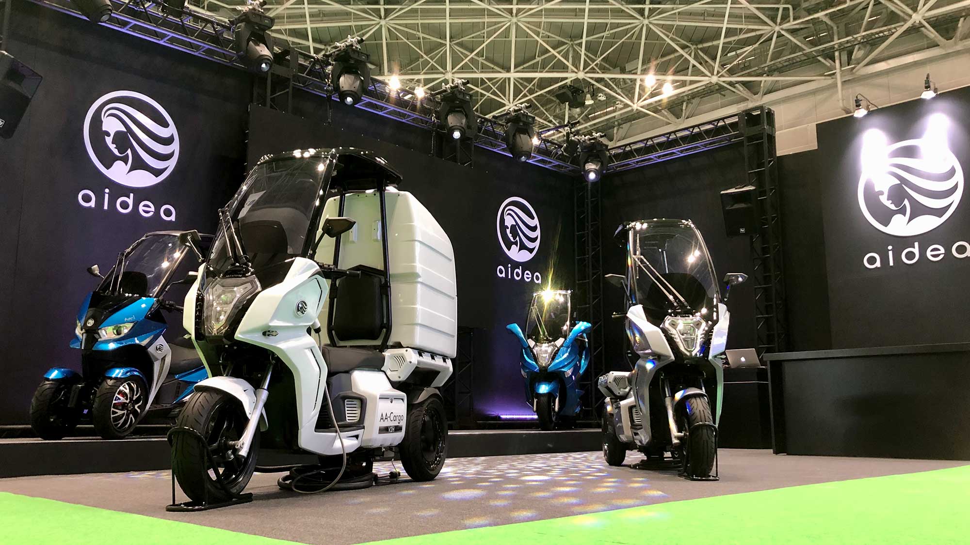

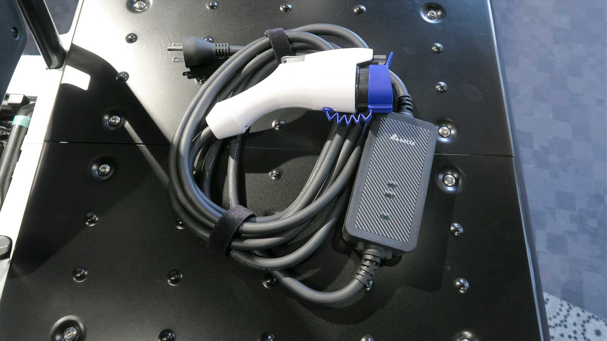

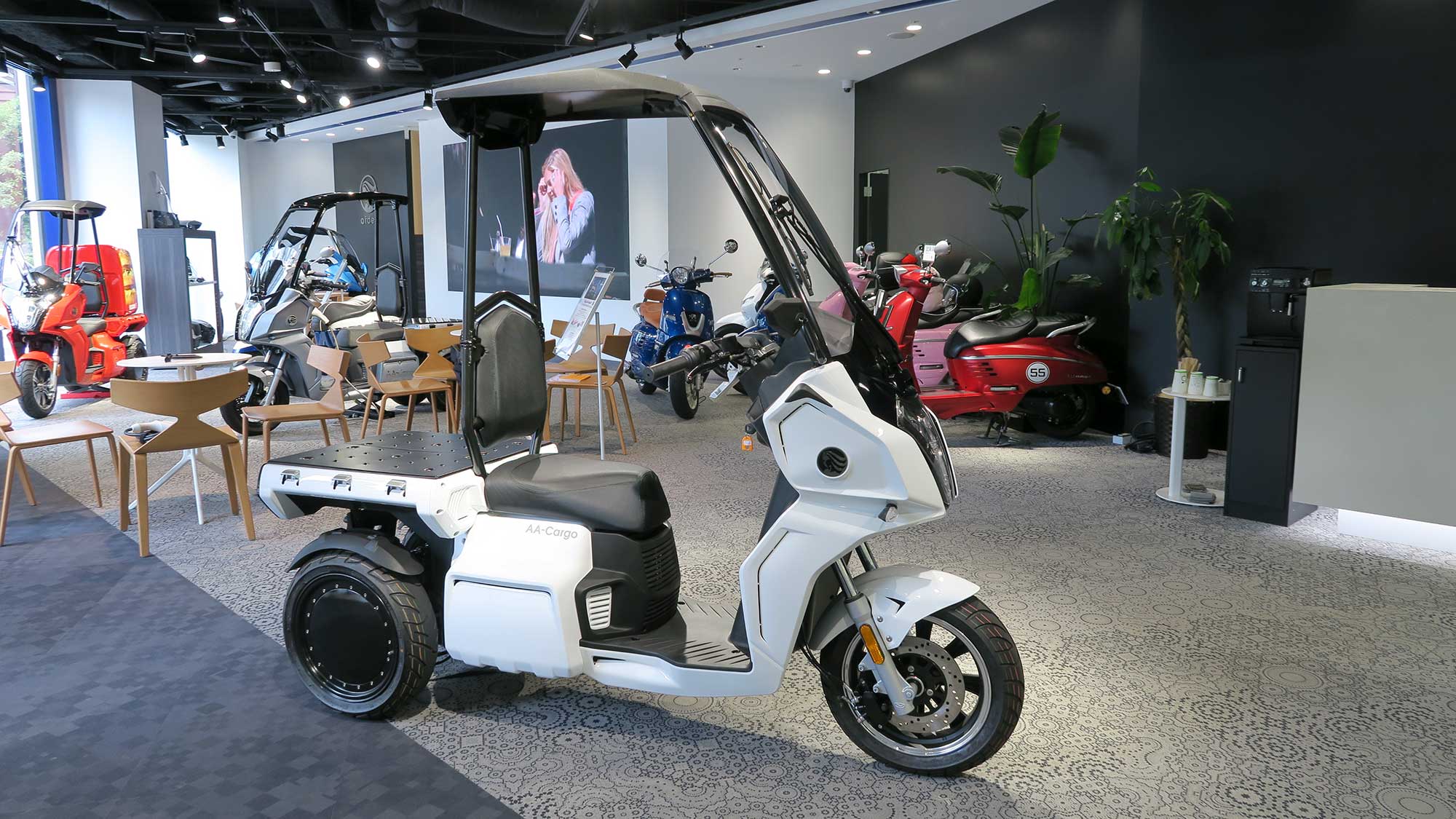

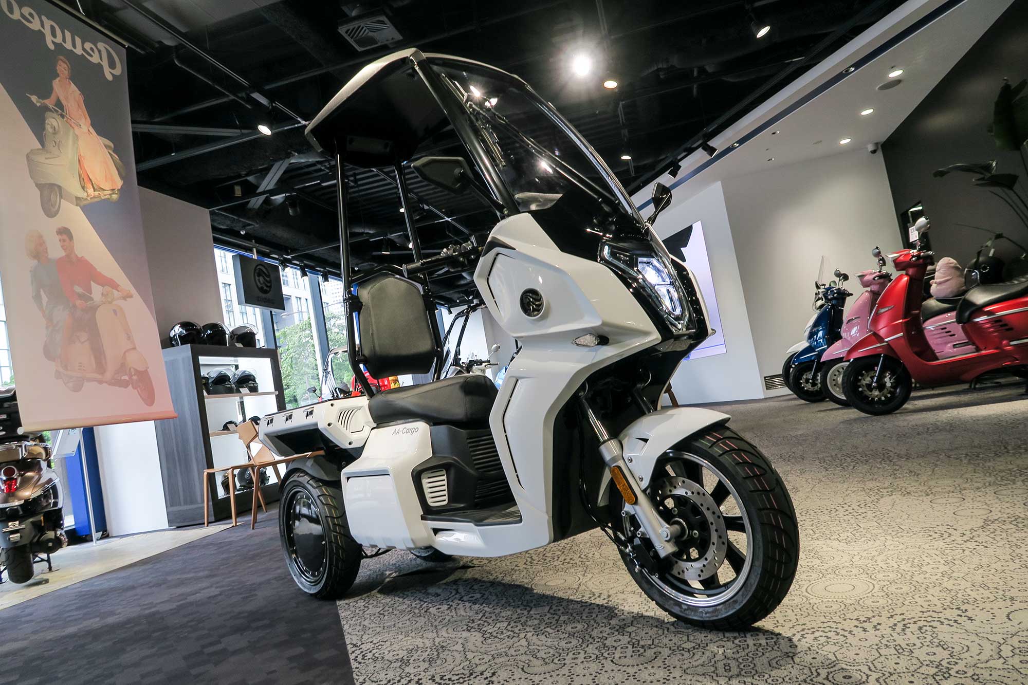

まず、気になるバイクから紹介しましょう。2020年6月15日、『aidea(アイディア)』から発売されるEVバイク第一弾となったAAカーゴは、フロントスクリーンとルーフが付いた後ろが2輪になった3輪電動スクーターです。バッテリー容量は4kWh。ホンダ『BENLY e: (ベンリィ イー)』のような交換式ではなく、市販電気自動車にも付属している国際規格J1772の充電ケーブルを、200Vコンセントに繋いで充電します。
メーカー希望小売価格は、原付一種の『AAカーゴ α4』が87万7800円、原付二種の『AAカーゴ β4』が90万900円(ともに税込)。α4、β4はモーターの出力が異なるものの、車体などは全て共通となっています。バッテリー容量も共通の4kWhで、一充電航続距離もともに80kmとされています。航続距離は実走した測定値ということで、WMTCモードなどの試験データより、むしろ実用値に近いといえるでしょう。
第一弾は200Vコンセント用充電ケーブルが付属したタイプのみですが、今後、100Vコンセント用の充電ケーブルや、着脱式バッテリー搭載モデル、さらに8kWhのバッテリーを搭載してV2H機能を備えたモデルなどを展開していく計画になっているそうです。

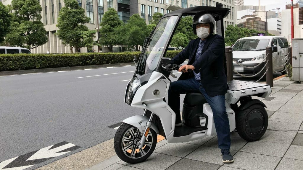

取材では港区赤坂(東京都)にあるショールームを訪ね、実際に原付一種のα4を試乗させていただきました。普段はあまりバイクに乗ることがなく、ましてルーフ付きのカーゴタイプのバイクを運転するのは初めてだったので突っ込んだ評価はできないですが、第一印象としては「すごくしっかりした作りのバイク」と感じました。

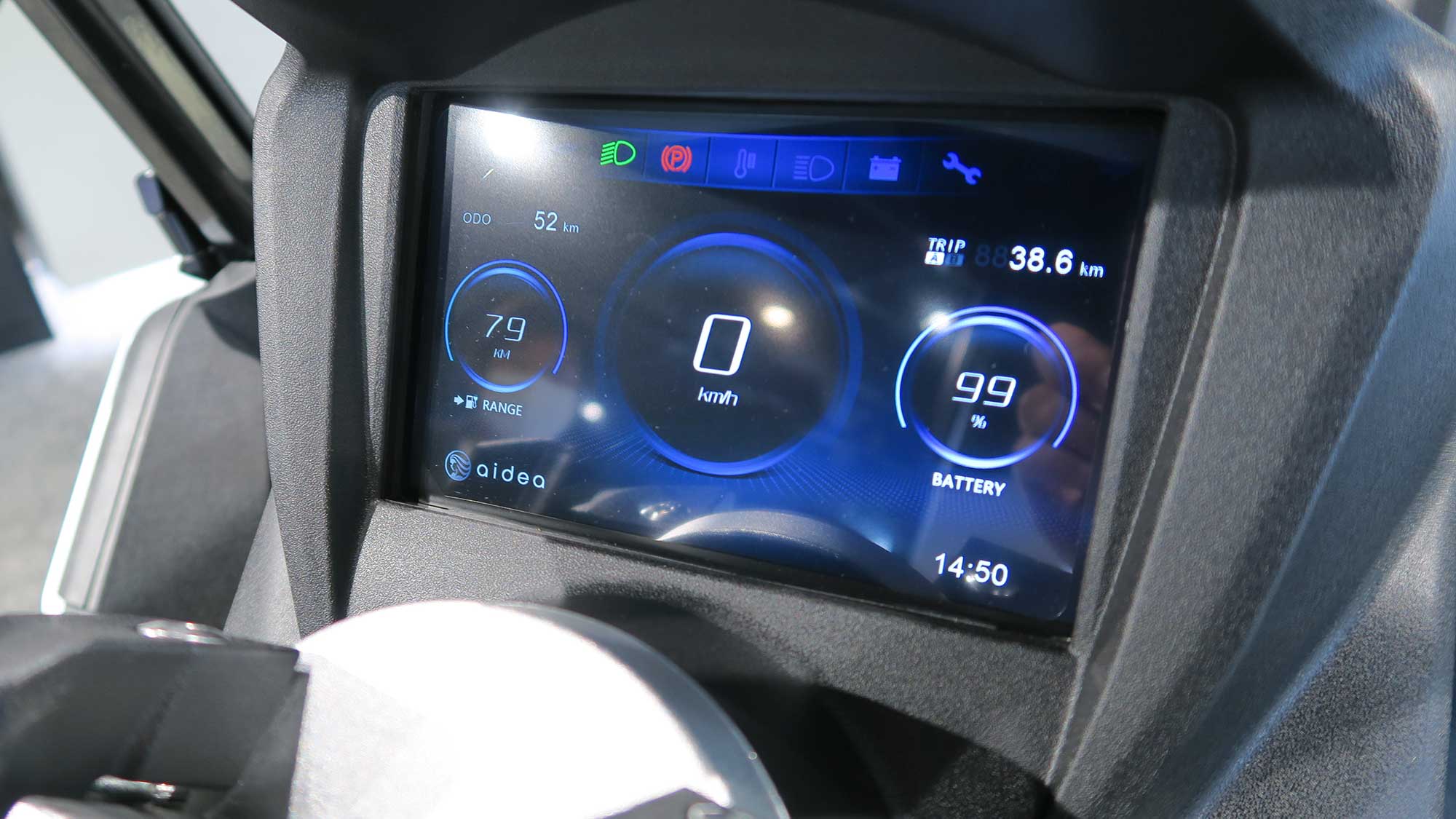

アクセルのレスポンスや信号待ちからの加速感などもスムーズでパワフル。デジタルメーターの表示が鮮明でわかりやすく、なにより、デザインがなんだかカッコいいのが好印象でした。学生時代、50ccの原付バイクで新聞配達バイトをやってたこともありますが、ことに早朝は原付といえどもエンジン音が気になったものですが、EVバイクであればもちろん静かです。
2回ほど交差点を曲がるまでは車体が傾く3輪バイク独特の挙動に少し戸惑ったけど、慣れてしまえば普通の2輪バイクよりいろいろ楽ちんであろうことも体感できました。想像以上に「よくできたバイクだな」というのが、お世辞抜きの感想です。

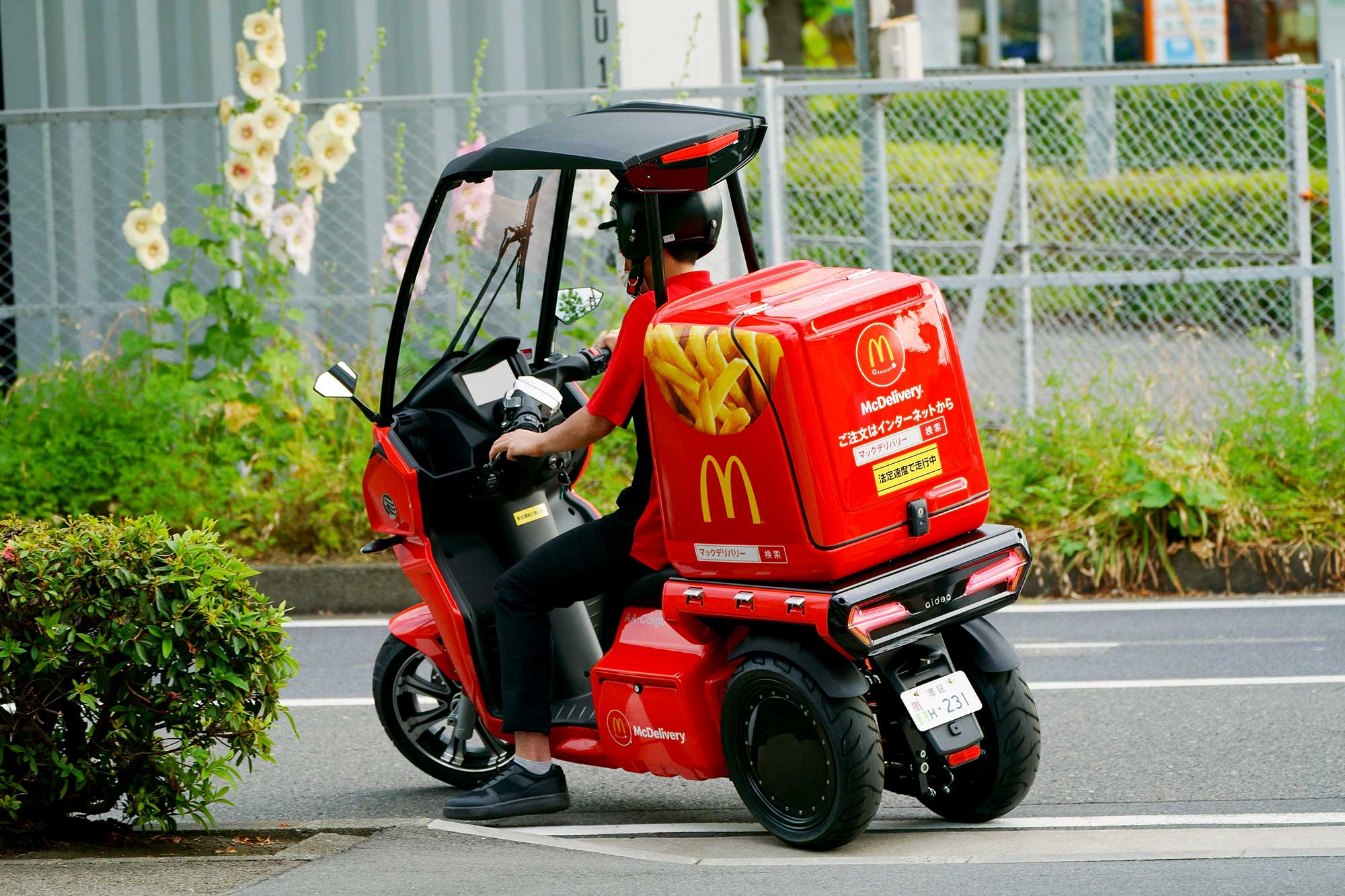

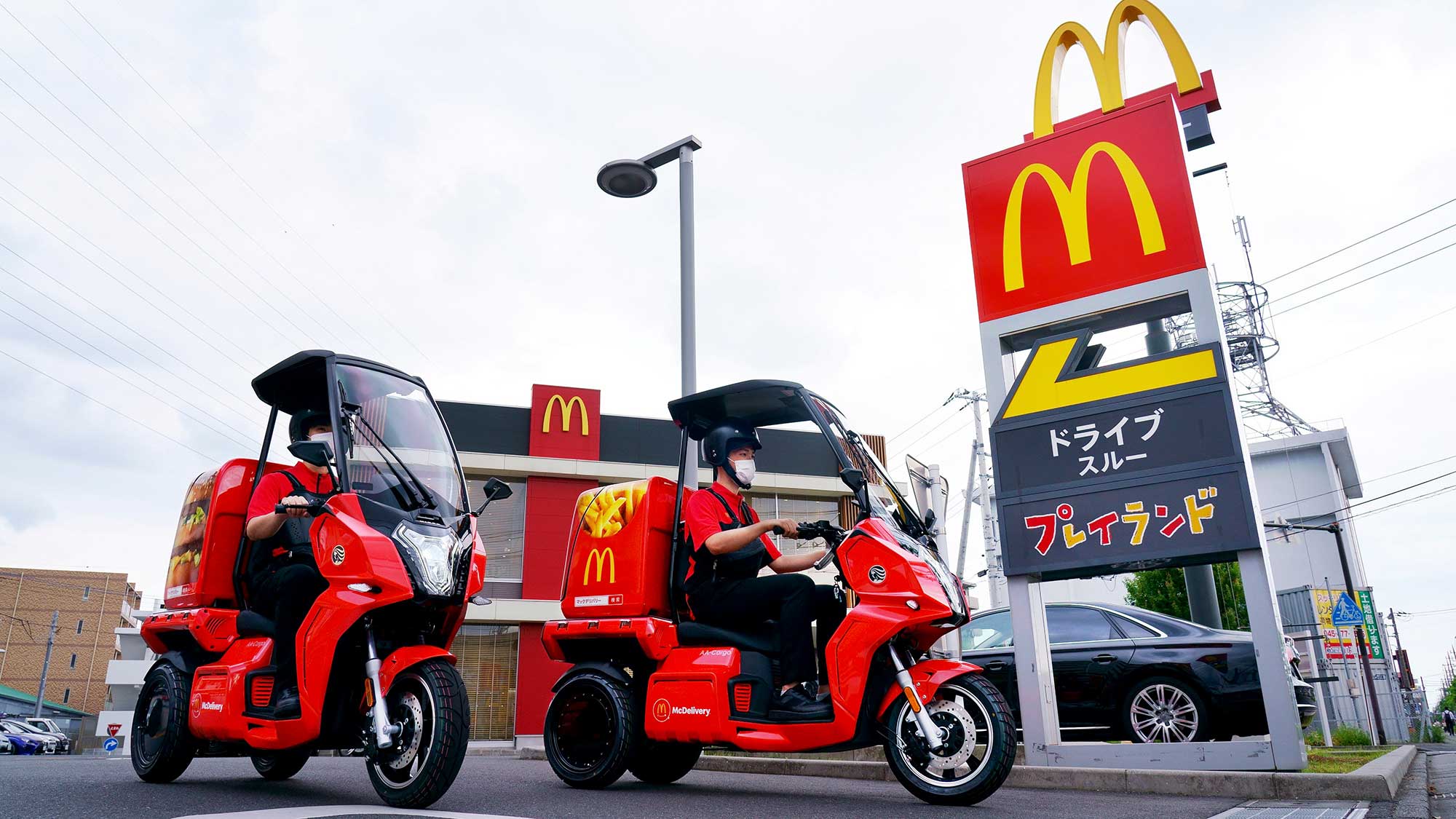

6月18日には、日本マクドナルド株式会社が「マックデリバリーサービス」用のバイクとして6台のAAカーゴを神奈川県下の3店舗にテスト導入。すでに5月から稼働中であることを発表しました。
デリバリーサービスを多店舗展開している業界で電動3輪バイクを採用するのは日本国内で初めてのケース、とのこと。7月末からは東京都内を含めた40店舗で80台が走り始めることになるそうです。

ショールームにはマック用の実車が展示されていました。マクドナルドの指定色というボディカラーは、少しオレンジっぽさを感じる鮮やかな赤。東京での導入予定店舗などは未確認ですが、三軒茶屋のマクドナルドにも導入されたら、AAカーゴに会うためにもぜひ一度オーダーしてみたいと思います。

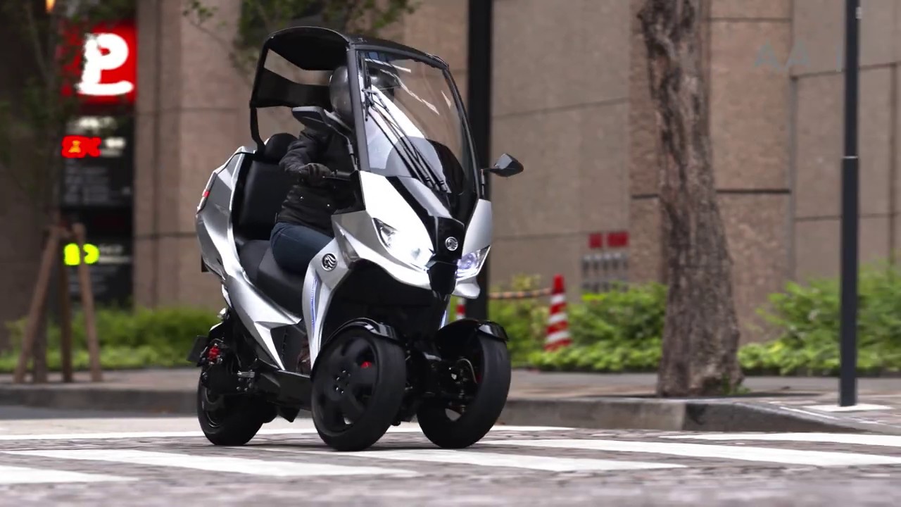

ウェブサイトのプロダクトページには、高速道路のタンデム走行も可能な大型EVバイク『AA-4』(受注生産)や、前2輪、後1輪のリバーストライクである『AA-1』『AA-2』が開発中であることが紹介されています。
