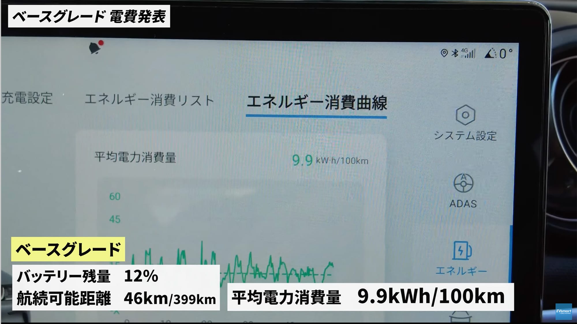

そして、大黒PA到着時のバッテリー残量などは……
**●ベースグレード=12%/46km
●ロングレンジ=16%/75km**
ロングレンジはSOCこそ20%を切ったものの、まだ75kmの航続可能距離を残して余裕の完走でした。ベースグレードもSOC12%、航続可能距離46kmを残して完走を果たしました。350km程度のロングドライブを無充電で完走できるのであれば、多くの方にとって「実用の範囲」に収まるのではないでしょうか。

エネルギー消費曲線開始前にリセットしたのでしょうか。
LRの場合で344kmをSOC84%で走行したとすると344km/(58.56×84%)=6.99km/kwh(143w/km)になるのでこちらの方が正しくないでしょうか。
ベースグレードも計算してみると10.1km/kwhだとしたら、344/10.1=34.1kwhの消費になるので34.1/44.9=76%のSOC消費ですから23%残るはずです。下りだったのでとコメントしていましたが、それでも高すぎます。
344/(44.9×87%)=8.8km/kwh(113w/km)だと思います。
私はLR今月から乗っていますが、エネルギー消費曲線リセットした電費はSOC消費量と差異無く正しい値でした。
