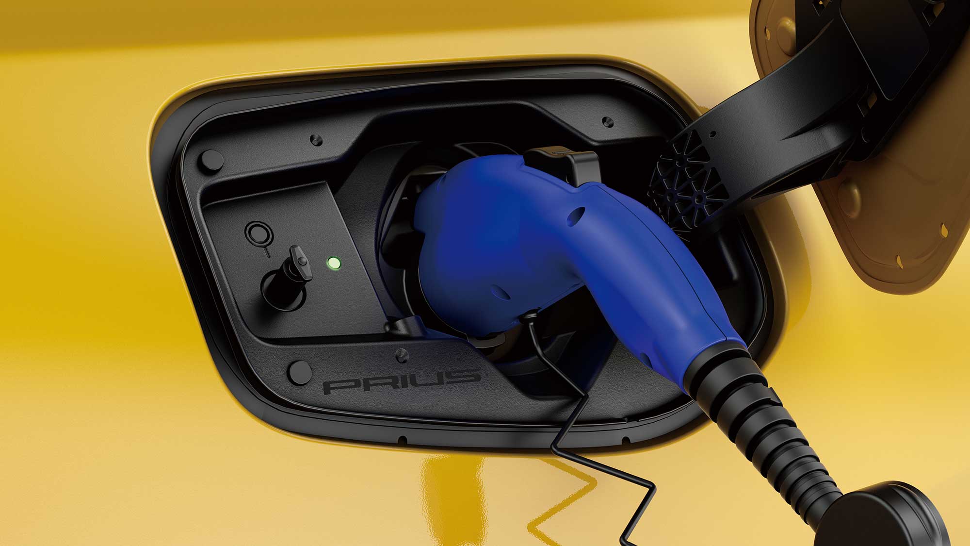

プリウスで廃止した急速充電機能を再び搭載

その札が、どれほど効果を上げていたかは未確認だ。そのうえで、現行プリウスPHEVになって、急速充電口の設定がなくなった。その前、RAV4のPHVでも急速充電口は設けられていない。

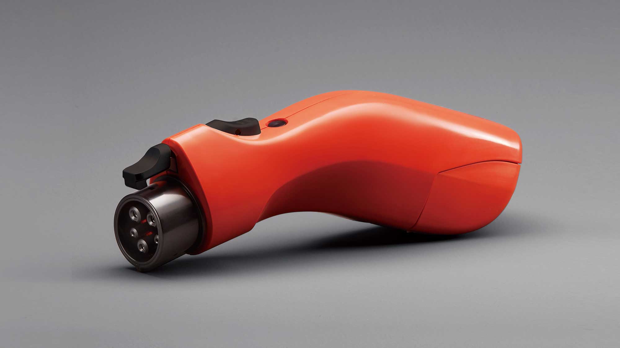

しかし外部給電について、トヨタは独自に普通充電口から電気を取り出せるアクセサリー「ヴィークルパワーコネクター」を販売している。これを使うことで100V/1500Wの電気製品を利用できる。また、車内に100Vコンセントがある場合、コードを車外へ引き出す際に開いたままとなってしまう窓ガラスの隙間を塞ぐ用品もトヨタは用意している。PHEVの車載バッテリー容量からすれば、これまでトヨタが行ってきたやり方で、外部への給電はほぼ満たされるのではないだろうか。
