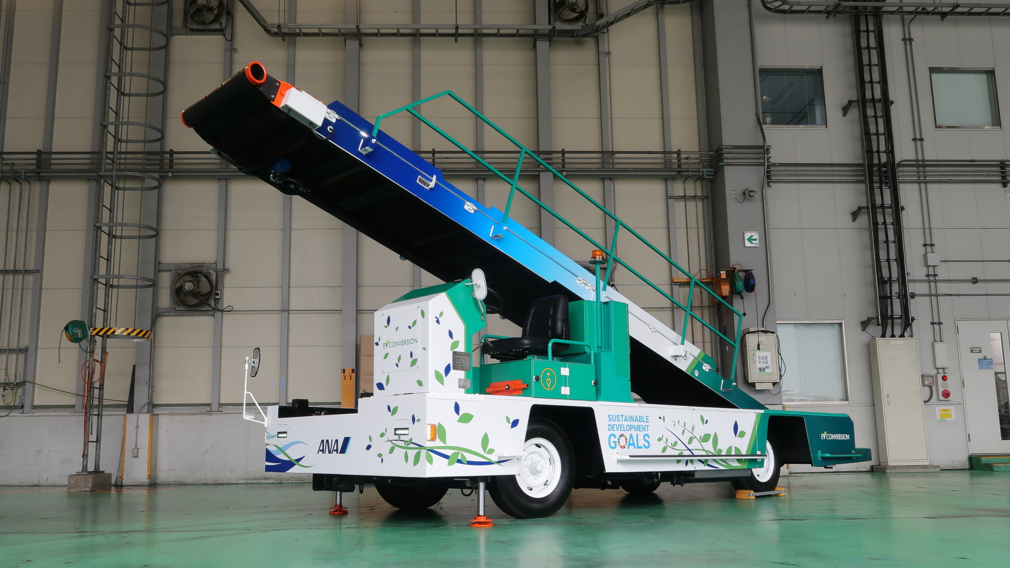

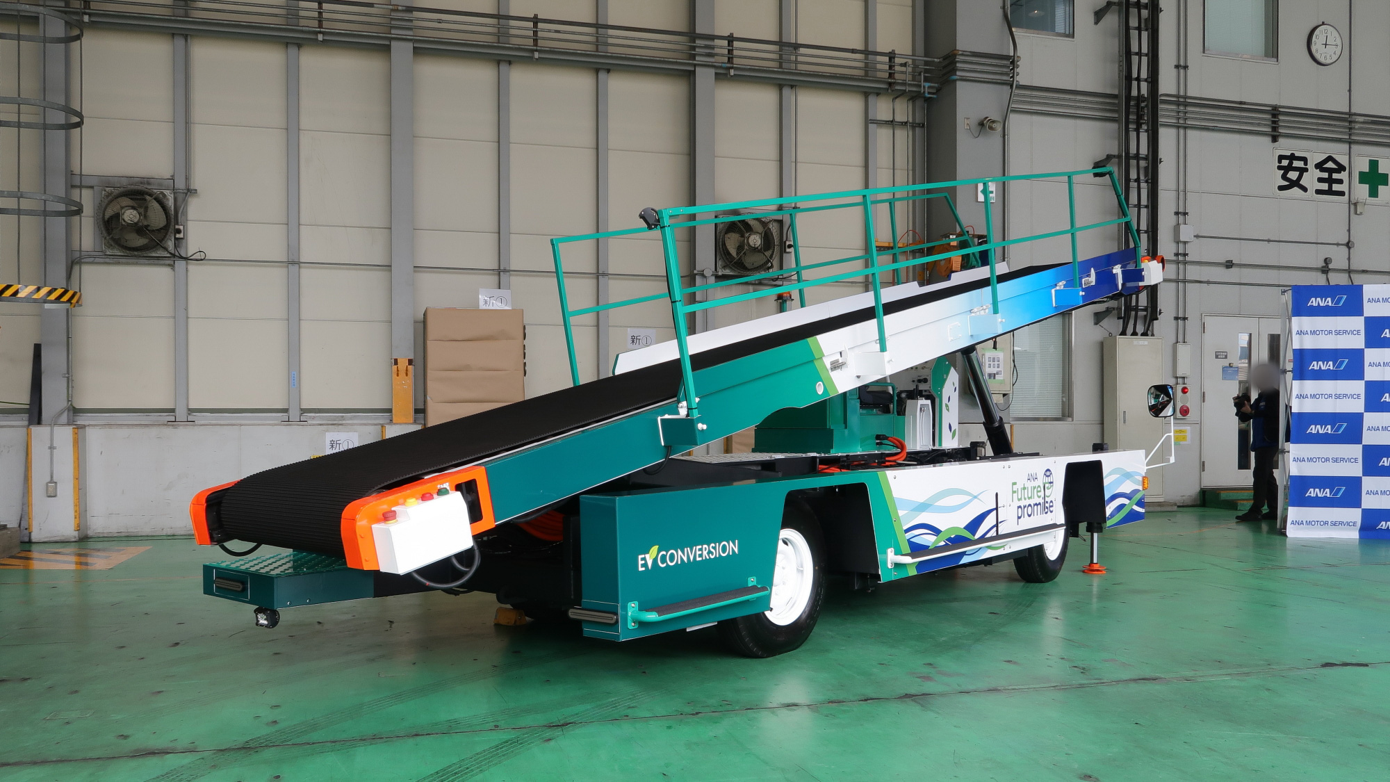

今回、ANAMSがEVにコンバートしたのはそうしたGSEのひとつ、手荷物を飛行機に載せるときに使うベルトローダー(ベルトコンベア搭載の手荷物運搬車両)です。
耐用年数を過ぎた車両は、当たり前ですが廃車になります。本来、捨てられることになるものに付加価値を付けて再生することを「アップサイクル」と言います。古いエンジン車を電気自動車(EV)にするコンバートは、アップサイクルの代表と言えるかも知れません。
ANAMSがEVにコンバートしたベルトローダーは、使用開始から29年が過ぎていて、とうの昔に減価償却が終わり、入れ替える時期になっていました。長く使うことでの環境負荷低減に加えて、もともとディーゼルエンジンだったのがEVになることで排ガスも減ります。

今回、コンバートしたベルトローダーは、1994年に稼働、2022年に廃棄対象になりました。その後、修理、修復をした上でEV化しました。廃棄の時には、環境負荷低減の観点からコンバートの案が出ていたそうで、今回の発表までに2年かかったことになります。たいへんそうです。
EVにコンバートすることで、今後15年程度の使用を想定しています。29年間使って15年が追加になると44年間です。しかも環境性能が上がることになります。いいことだらけです。
コンバートを実施したのはANAMSの技術系の人たちです。作業場所も会社の作業場という、完全社内コンバートです。
ただコンバート担当者によれば、EVへの改造は初めてなのと、エンジン車の部品をできるだけ残すため配線や部品の取り付けには苦労したそうです。

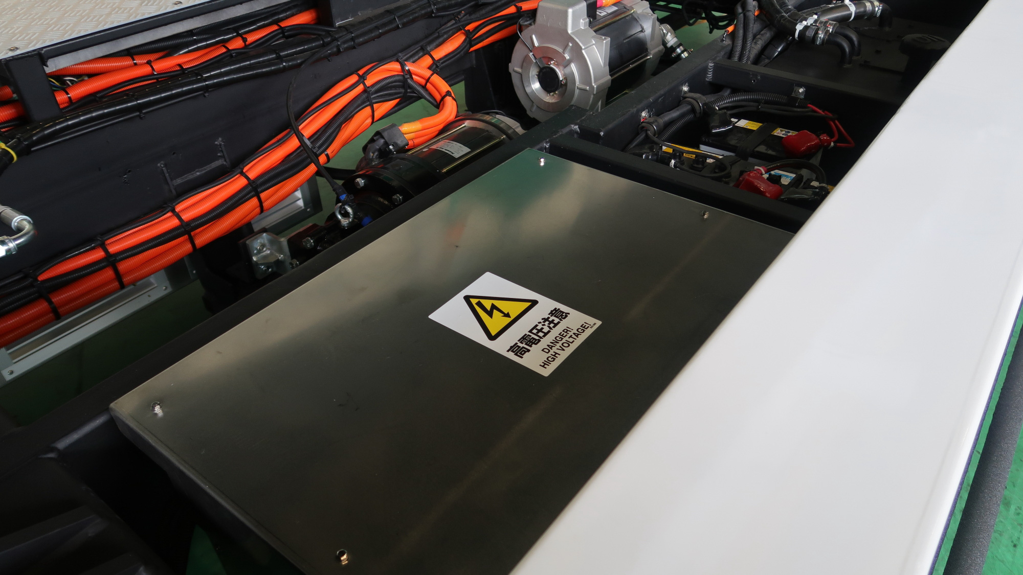

バッテリーは、東芝のリチウムイオンバッテリー「SCiB」です。バッテリー容量は22.3kWhで、これで1日の活動をまかなえると試算しているそうです。
SCiBは価格が高いほか、エネルギー密度が低いので、市販EV用としてはいまいちでした。
一方で、充電の受け入れ能力が高く、耐久性も優れているのが大きな特徴です。産業用機器のように、ガンガン使って、バンバン充電するような使い方にはぴったりかもしれません。
それに産業用機器なら重量があまり問題にならないどころか、場合によってはフォークリフトみたいに本体が重たい方がいいこともあるので、なおさらSCiBのメリットがありそうです。
そういえば、ホンダが2012年から16年まで作っていたフィットEVは、SCiBを搭載していました。三菱自動車のi-MiEVやミニキャブミーブにもSCiBバージョンがありました。
風の噂に聞いたところでは、SCiBはバッテリーの劣化がほとんどないらしいです。エネルギー密度が低いのでフィットEVは20kWh、i-MiEV Mは10.5kWhしか積めなかったのですが、耐久性抜群なら中古車価格もいいだろうし、考え方によってはEVにも使い道があるように思っています。

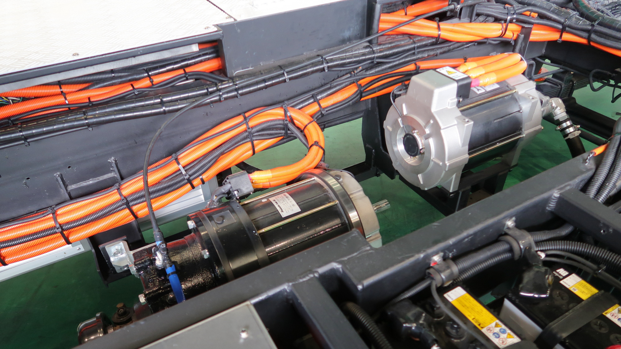

ベルトローダーEVのモーターやコントローラー、バッテリーのマネジメントシステムなどは、産業用で使われている汎用パーツです。

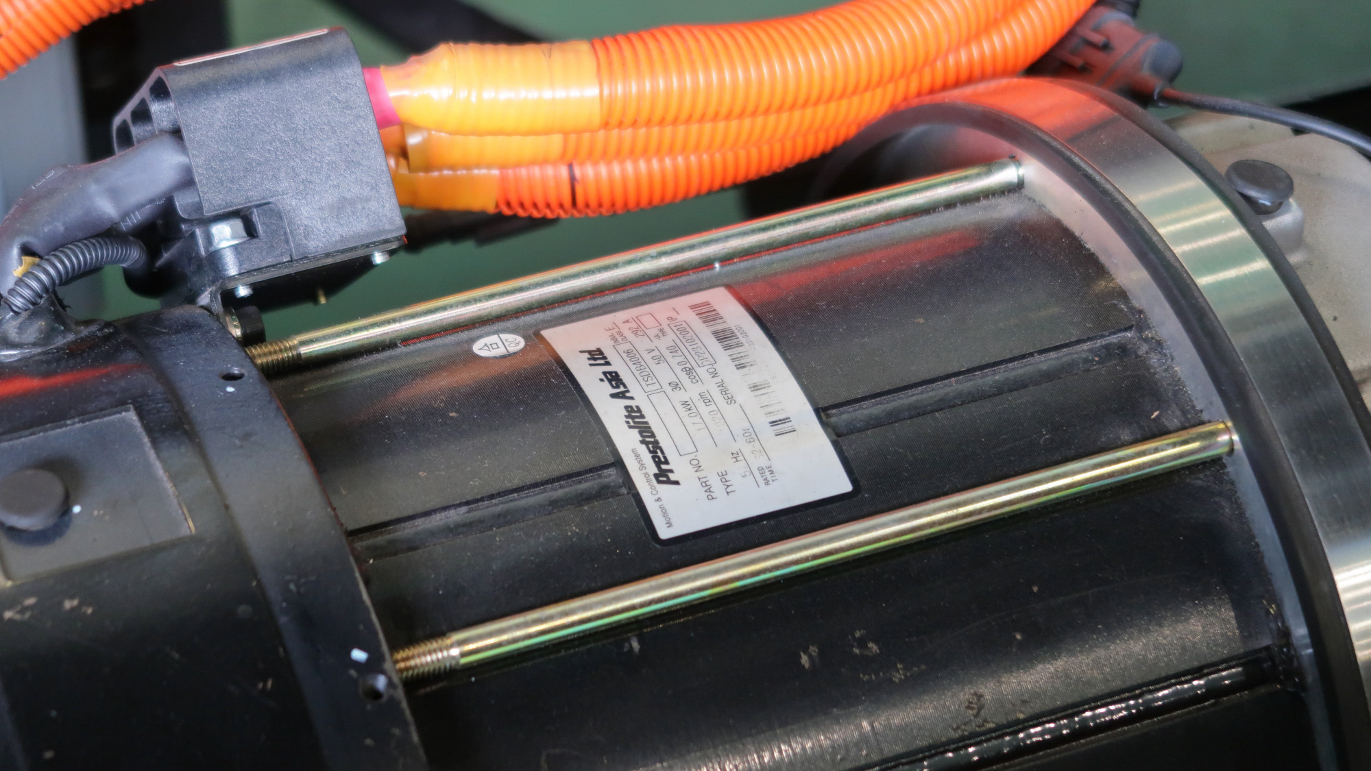

モーターは米国のPrestlite製で、走行用の出力17kWと、荷役用の出力28kWの2個のモーターを搭載しています。荷役用モーターは、ベルトコンベアーの駆動とアームの上下動に使う油圧システムの制御用です。
油圧システムをモーターのダイレクトドライブに入れ替えると、構造変更がたいへんそうだし、コストも上がるので避けたのでしょう。なおモーターは、三相交流モーターです。永久磁石なしのインダクションモーターですね。
モーターコントローラーは、ボルグワーナー製です。取り扱いはオキナヤという生産設備機器や産業機器を扱う商社です。
それにしても、電気パーツの取扱商社を資料に記載したANAMSの情報開示がレベル高いというか、マニアックで驚きます。EVsmartブログ的にはとてもありがたい情報でした。発案者の方に感謝です。
EV用パーツを扱う商社があった
ここでオキナヤのHPを見てみるとEV関連商材のページがあり、モーターやインバーター、コントローラーなどコンバート用パーツがいろいろ揃っていました。会社の方針として、EVへのコンバートを積極的に後押ししたいようです。
そこに、ベルトローダーに使っているのと同形状のモーターが出ていました。Prestliteはヒョンデグループのひとつだそうです。
オキナヤのカタログに出ているPrestliteのモーターにはインダクションモーターと永久磁石式の交流モーターがあります。永久磁石式は高そうだし、空港内を動いたりベルトコンベアーの駆動ならインダクションモーターで十分そうです。
モーターのコントローラーは、ANAMSの資料ではボルグワーナー製になっていますが、オキナヤHPを見るとボルグワーナーの傘下にコンバート業界ではお馴染みのSEVCONがあると書かれていて、オキナヤで取り扱いがあります。
それならベルトローダーもSEVCONかもしれません。カバーがかかっていたのと、最近はコンバートEVをあまり見ていないので、下に潜って見てみる行為も忘れていました、面目ない。
充電は急速のみ

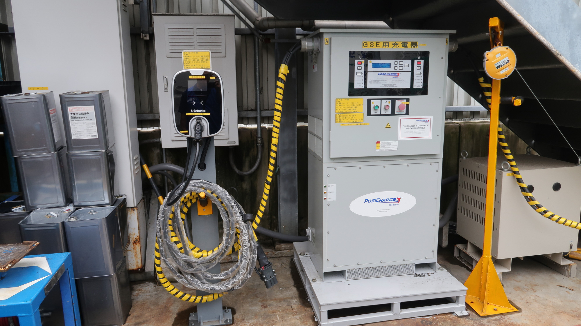

充電器と、バッテリーマネジメントシステム(BMS)の監視、制御をするECUはタジマモーターコーポレーション製です。

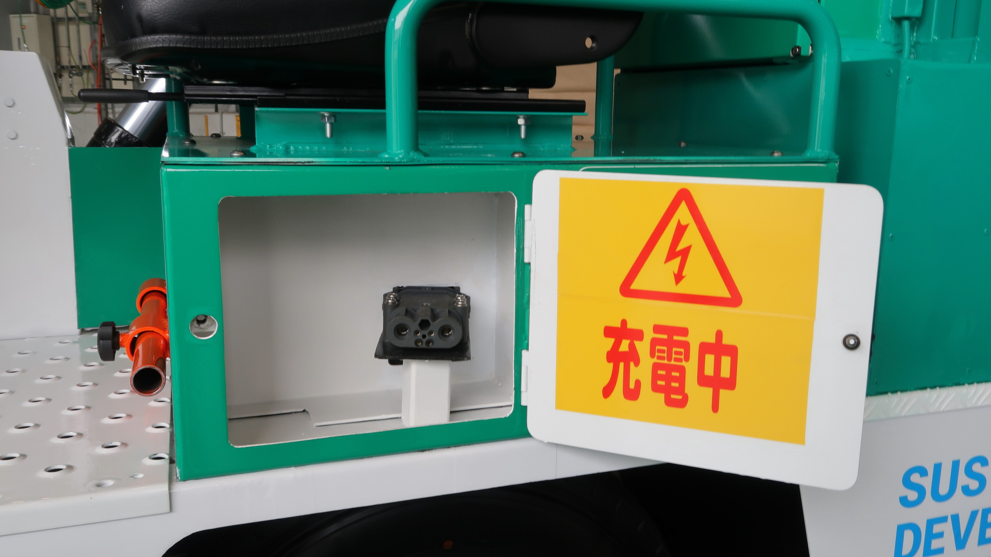

充電器は米国の産業用機器メーカーの老舗、ポジチャージです。コネクター形状や充電規格はフォークリフトなどに使われている産業用で、市販EVのCCSやチャデモとはコネクター形状が違います。
今回のベルトローダーの充電は出力40kWの急速充電のみで、普通充電には対応していません。ANAMSでは、夜間に満充電にすれば、1日稼働できることを想定しています。バッテリー容量を考えると、SOC10%からでも30分あれば満充電にできそうです。
充電性能も優れているSCiBならこれでも問題ないかもしれません。それに市販EV用の普通充電規格などを追加で搭載すると、それだけでコストアップになりそうです。
