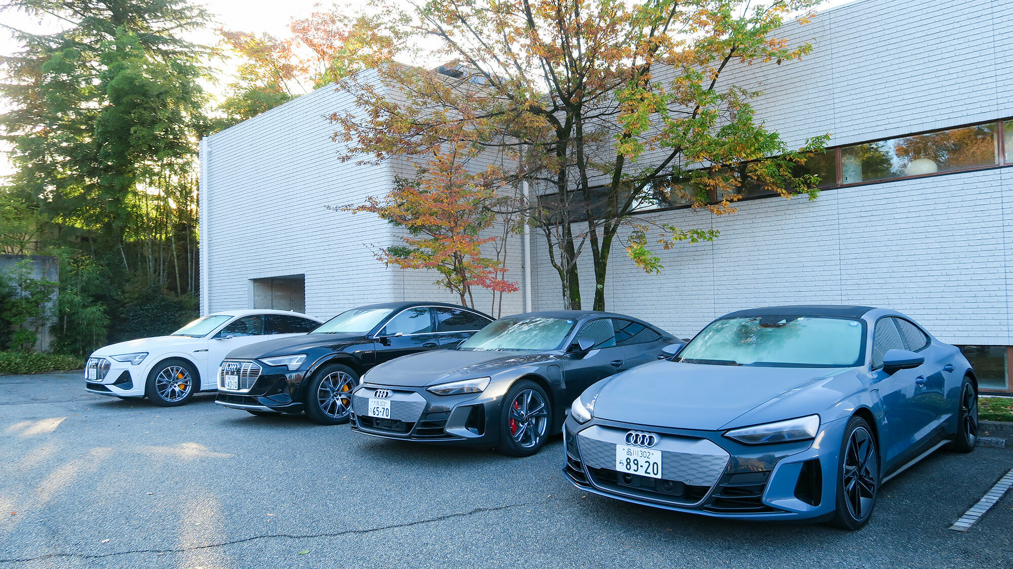

参加者は静岡市の日本平ホテルに集合。翌朝、富山市のリバーリトリート雅樂倶というホテルを目指して走ります。復路は富山から静岡へ。往復で800km近いコースを一気に走るチャレンジです。

参加者のみなさん(そしてEVsmart取材チームも)が日替わりでドライブしたAudi RS e-tron GTの航続距離は534km、Audi e-tron Sportbackは423km(ともにWLTCモード)です。ツアーのルートは往路が約400km、復路が約350kmなので、満充電で出発すれば経路充電はなしでもそれぞれゴールすることは可能です。でも、それではEVの急速充電を体験することができません。

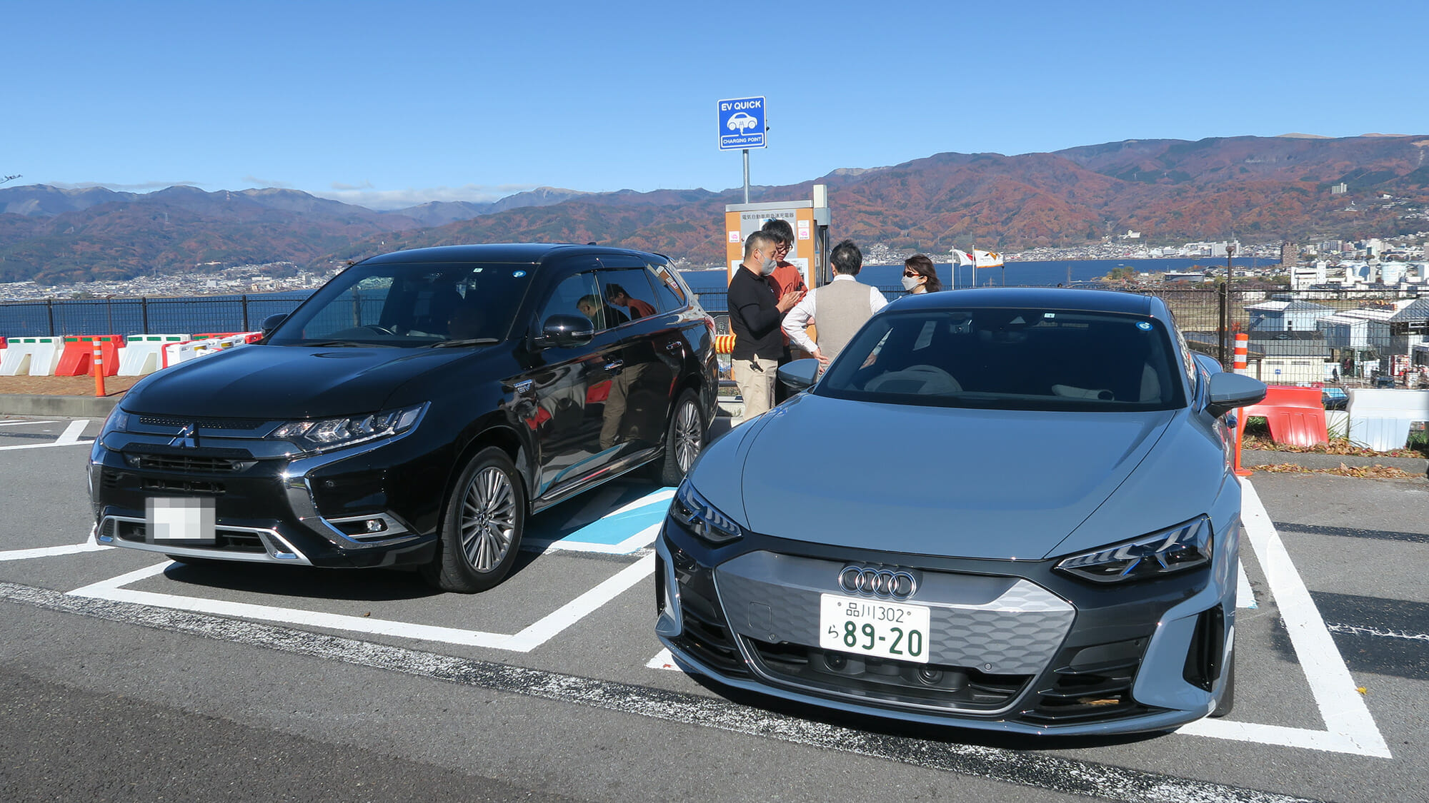

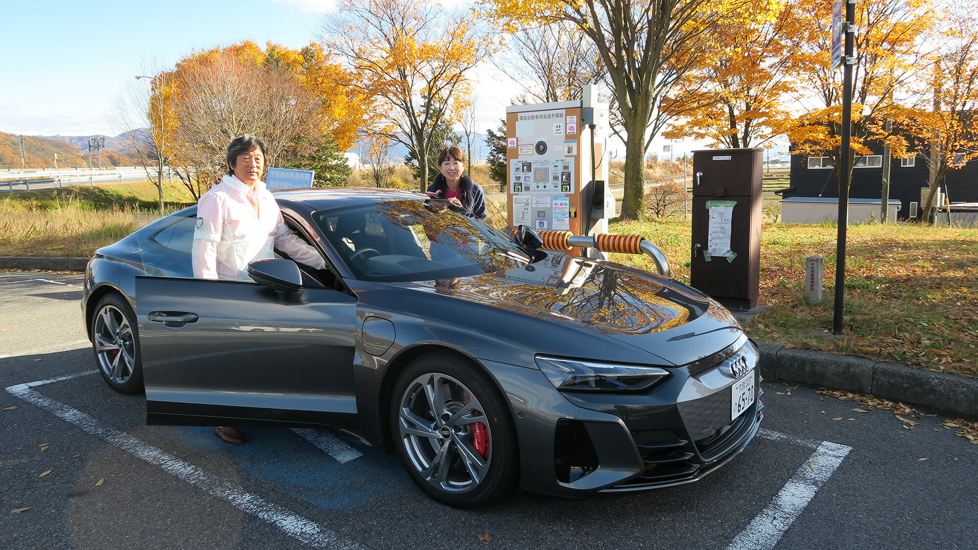

初日に走行した「静岡〜清里〜白馬〜富山」のルート上で、出力40kW以上の急速充電器が設置されている場所はあまりにも限られています。具体的には、Aチームが諏訪湖SAで充電するから、Bチームはその先の梓川SAで充電。私たちのチームは、参加者チームが初充電する様子を取材しながら、Bチームが充電を終えるのを待って梓川SAで最初の充電を行うことになりました。
その先も、めぼしい充電スポットとしては大町市内の日産ディーラーと、北陸自動車道の有磯海SAや、ゴール間近の富山市内で日産ディーラーへ行くかという選択肢しかないのが現状です。
たった3台のEVが同時に同じルートを走っただけでいわばプチ充電渋滞状態に陥ってしまうのですから、とくに高速道路SAPAへの急速充電器複数台設置が火急の課題であることがわかります。
