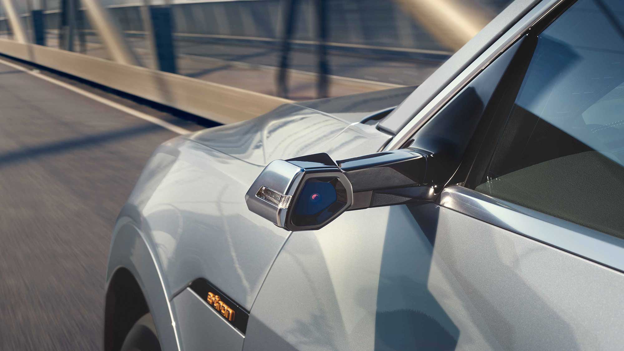

空気抵抗減少にはさまざまなアプローチが行われているが、そのなかでも特徴的なのがバーチャルエクステリアミラーと呼ばれる装置。これは旧来のドアミラーをカメラ&モニターに置き換えたもので、通常のドアミラー装着部にL字型をしたアームに取り付けられたカメラを装備。車内のドア部分にモニターを配置して車両サイドの後方部分(つまりドアミラーでの視界カバー範囲)を映像として映し出すもの。夜間だと実像は後方車両のライト類ぐらいしか確認できないが、バーチャルエクステリアミラーの場合は映像が調整されより明確に周囲の確認が可能となる。また、雨天時などでドアミラーの視界を妨げることになるサイドウインドウの雨粒なども影響しないことからゼロ次安全性の向上には大きく役立っている。
