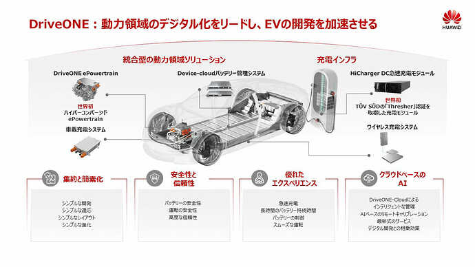

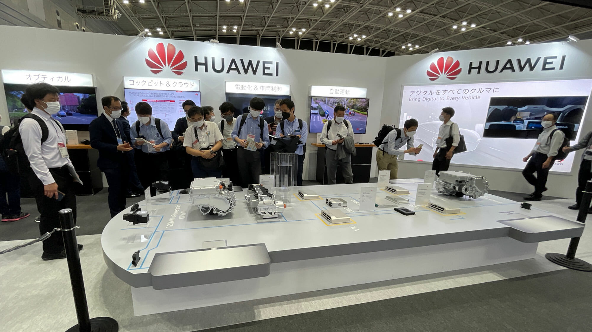

ファーウェイのイーアクスルが日本初展示
パシフィコ横浜(横浜市)で開催された『人とくるまのテクノロジー展2022』には、いくつか日本初の展示がありました。そのひとつが、HUAWEI(ファーウェイ)のドライブトレインなどEV関連の製品です。
ファーウェイがEVのドライブトレインの分野に進出することが明確になったのは、昨年(2021年)4月開催の上海モーターショーでした。ここで発表された上海汽車集団のブランドのひとつで電気自動車(EV)を手がけるARCFOXのSUV『αS HI』(阿尔法S 全新HI版)や、重慶金康賽力斯汽車(セレス)『SF5』の駆動系をファーウェイが手がけていたのです。
その後もファーウェイは2021年12月に『AITO M5』を発表するなど積極的にEV関連事業への進出をアピールしてきました。ただ、現時点で価格を確認できるのは『αS HI』と『M5』で、『SF5』は販売中なのかどうか不明です。
『人とくるまのテクノロジー展』で聞いたファーウェイの担当者の話では、半導体不足やロックダウンの影響などで計画に遅れが出ていて、今後の見通しを立てるのが困難になっているようです。販売中の車も市場ですぐに入手できる状態ではないそうです。

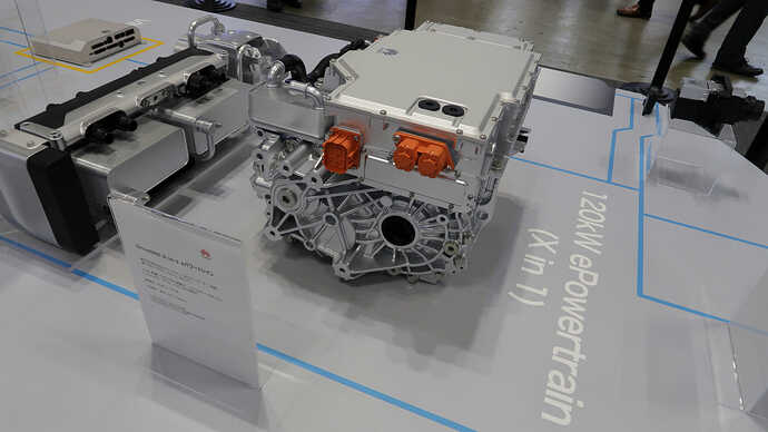

今回の『人とくるまのテクノロジー展』で展示されていたのは、『αS HI』などに搭載されている、モーターとインバーター、トランスアクスルを統合したイーアクスル『3 in 1 ePowertrain』と、さらにDCDCコンバーター、OBC(車載充電器)、分配器まで統合した『X in 1 ePowertrain』です。後者は「X」となっているように、今後も統合できるものはどんどん一体化していくようです。いずれも日本での実物の展示は初めてです。
ファーウェイのイーアクスルは、出力は120~270kW、電圧は200~750Vで、0-100km/h加速は3.5秒となっています。OTAにも対応しています。
なお『X in 1 ePowertrain』もすでに搭載している車があるそうですが、どこのメーカーかは公表していないそうです。

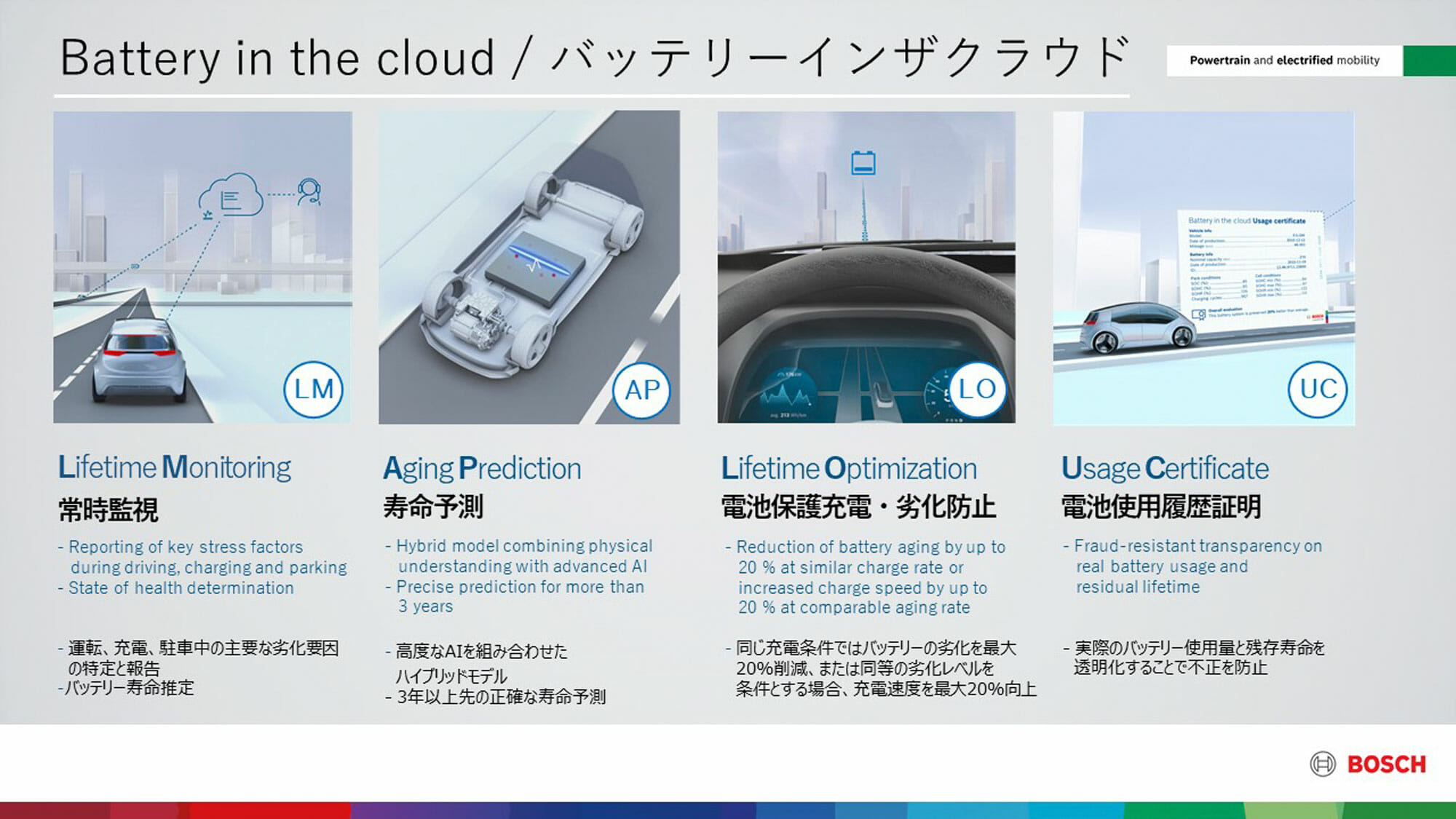

ボッシュがバッテリー監視技術を日本初公開
人混みを縫うようにして会場を歩いていると、少し広めのコマをとっているボッシュのブースの片隅に目がとまりました。モニターに『Bettery in the cloud』(バッテリー・イン・ザ・クラウド)と出ていたのです。
不勉強ながら、筆者は『バッテリー・イン・ザ・クラウド』のことを認知していませんでした。でも名前が気になって展示物のQRコードを読み込んだりしていたら、担当の方が丁寧に説明をしてくれました。

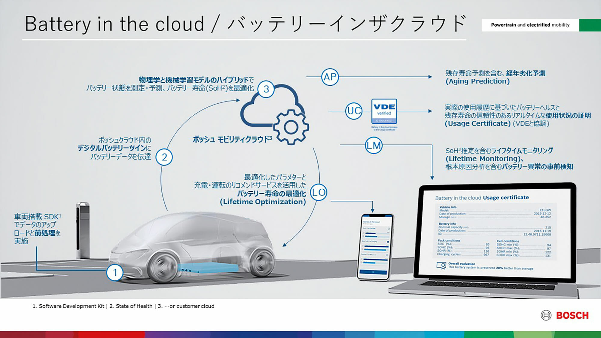

『バッテリー・イン・ザ・クラウド』は、バッテリーの状態を常時監視、評価することで、バッテリーを長寿命化したり、電池リユースの促進、電池のサブスクサービスなどを進める狙いがあるそうです。
バッテリー状態の監視、評価はこれからEV市場が拡大する中で、中古市場を左右する重要なポイントなのは間違いありません。でも現状では各社の対応はバラバラで、車のSOC表示を信じるか、ある程度の距離を実際に走ってみるしか確認の方法がありません。
これに対して『バッテリー・イン・ザ・クラウド』では、バッテリーのクローンをクラウド上に置き、実車の使用状態をクローンバッテリーに反映して見える化します。
監視する情報は温度や充放電状況、運転方法などです。これらのデータを収集しビッグデータとして活用するほか、クローンバッテリーを使った物理計算やシミュレーションを併用し、最適な充放電管理や運転方法を実車側に提案したりします。
現在はドイツ電気技術者協会(VDE)と共同でテストプロジェクトを進めていて、技術の検証や標準化を図っている最中だそうです。
素晴らしい取り組みじゃないですか!
後で調べてみると、サービス名称や内容が発表されたのは2020年2月。もう2年も前です。さらに2022年4月1日には、テストプロジェクトが中国でも始まるという発表がありました。中国ではボッシュ、三菱商事、北京汽車の合弁会社「Blue Park Smart Energy Technology」(BPSE)がプロジェクトを動かします。
バッテリーの状態を見える化しないことには、安心して中古のEVを買えません。EVの価値はバッテリーが握っていると言っていいのに、そのバッテリーの善し悪しが不明では売り物になりません。1日も早く『バッテリー・イン・ザ・クラウド』サービスが本格的に始まるといいです。その時には日本も、ガラパゴスにならないように参加できるといいなあと思います。

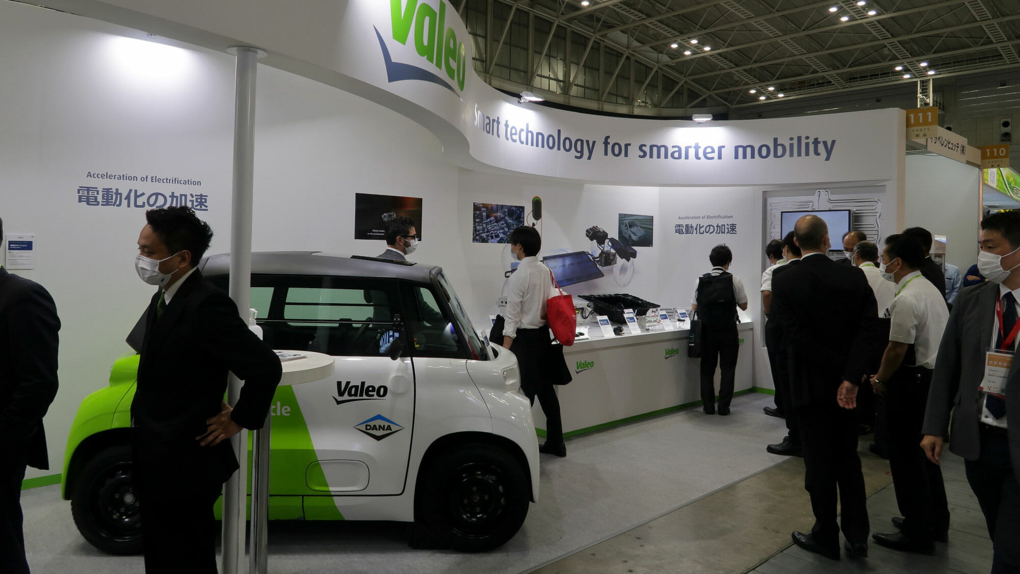

さらにプラプラと会場内を歩いていると、見たことのある愛嬌のある車が目につきました。シトロエン『アミ』です。フランス国内なら14歳、欧州の多くの国では16歳から乗ることができる超小型車カテゴリーのEVです。
でもよく見ると、『48Vライトeシティーカー』という表示があります。最高速度も100km/hとなっています。免許なしで乗ることができる性能ではありません。
なんのことだろうと思ったら、展示車両は、『アミ』の動力系をヴァレオが入れ替えた実験車両でした。初めての発表は2022年1月開催のCES(コンシューマー・エレクトロニクス・ショー)だったそうです。

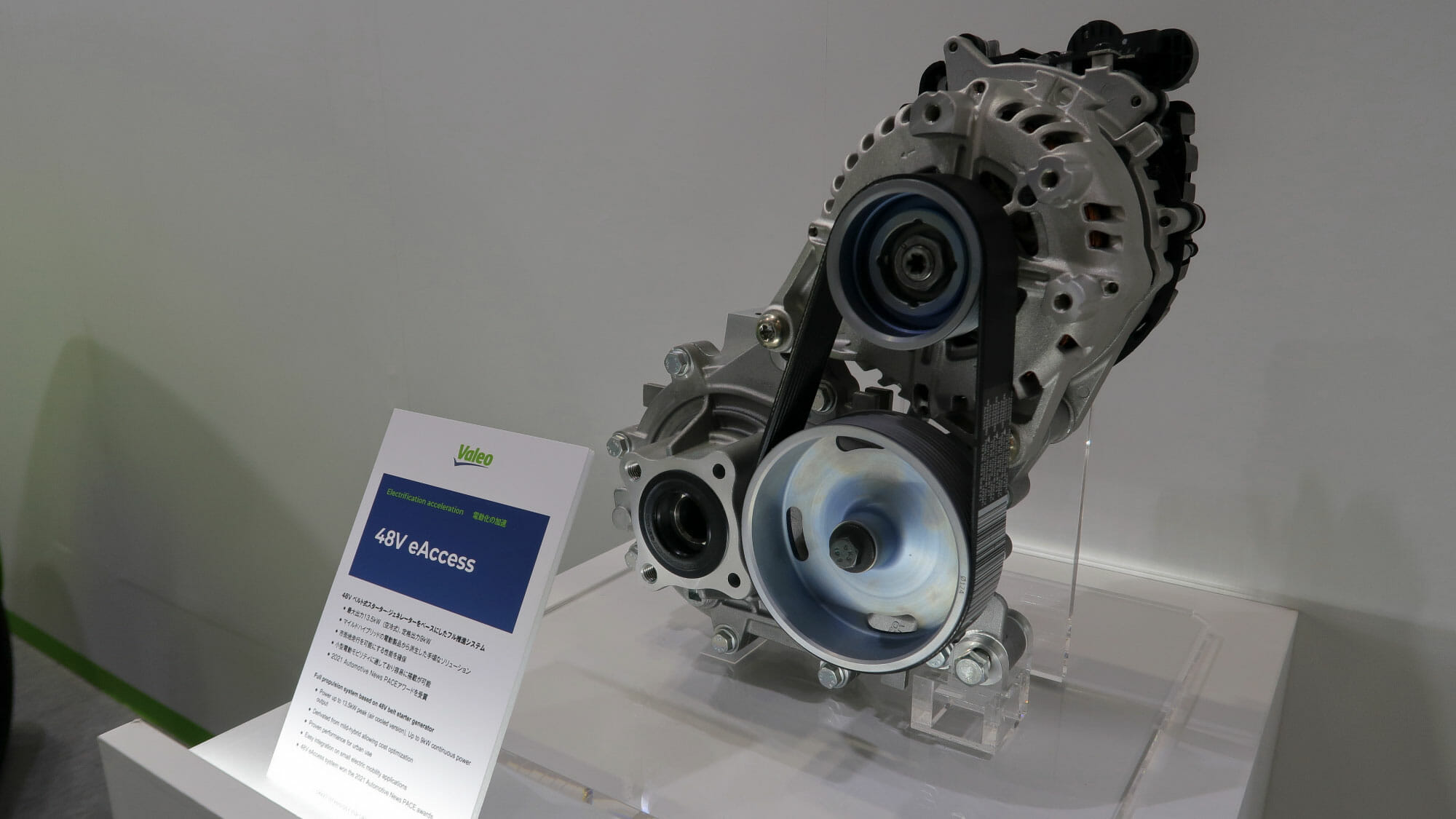

ヴァレオは、実物の『アミ』にもモーターを提供しています。シトロエン『アミ』のモーターは、48Vシステムの車のスタータージェネレーターをそのまま転用しています。
ヴァレオではこのモーターのポテンシャルがどのくらいあるかをテストするために、『アミ』を使ってメーカーなどに対するデモンストレーションをしているそうです。展示されていた『48V eAccess』というデモ機は、最高出力13.5kW、定格出力9kWになっていました。実際のシトロエン『アミ』では最高出力6kW、最高速度45km/hに制限しています。スタータージェネレーターってけっこうなパワーがあるんですね。制御によってはいろいろ使えそうです。

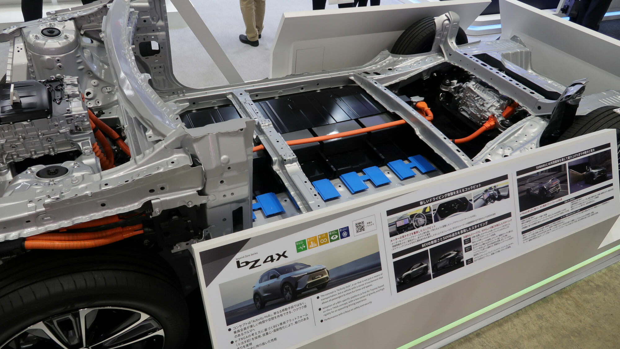

トヨタブースの『bZ4X』のカットモデルでも冷却系が確認できたので、同じことを聞いてみました。戻ってきた回答は同じでした。バッテリーを上下ではさむ冷却は、クーラント漏えいのリスクを考えると難しいようです。なおテスラはバッテリーの底面ではなく側面を冷やしています。設計上の考え方の違いが見えますね。
