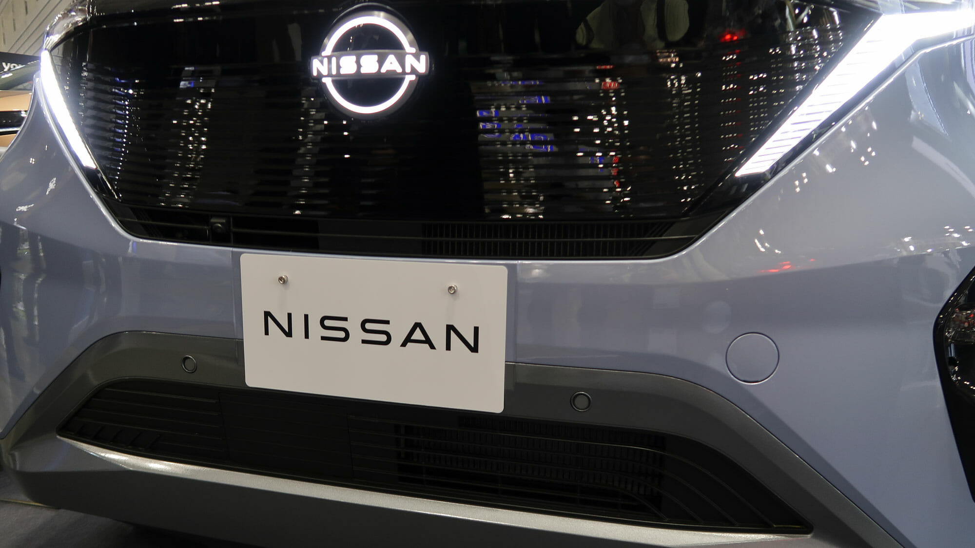

さて、初めて『サクラ』を間近で見たのでぐるっと一周してみました。ありゃと思ったのは、『サクラ』発表時の記事でフロントグリルのスリットがないようなことを書いたのですが、グリル下部にはちゃんとスリットがありました。すみません。

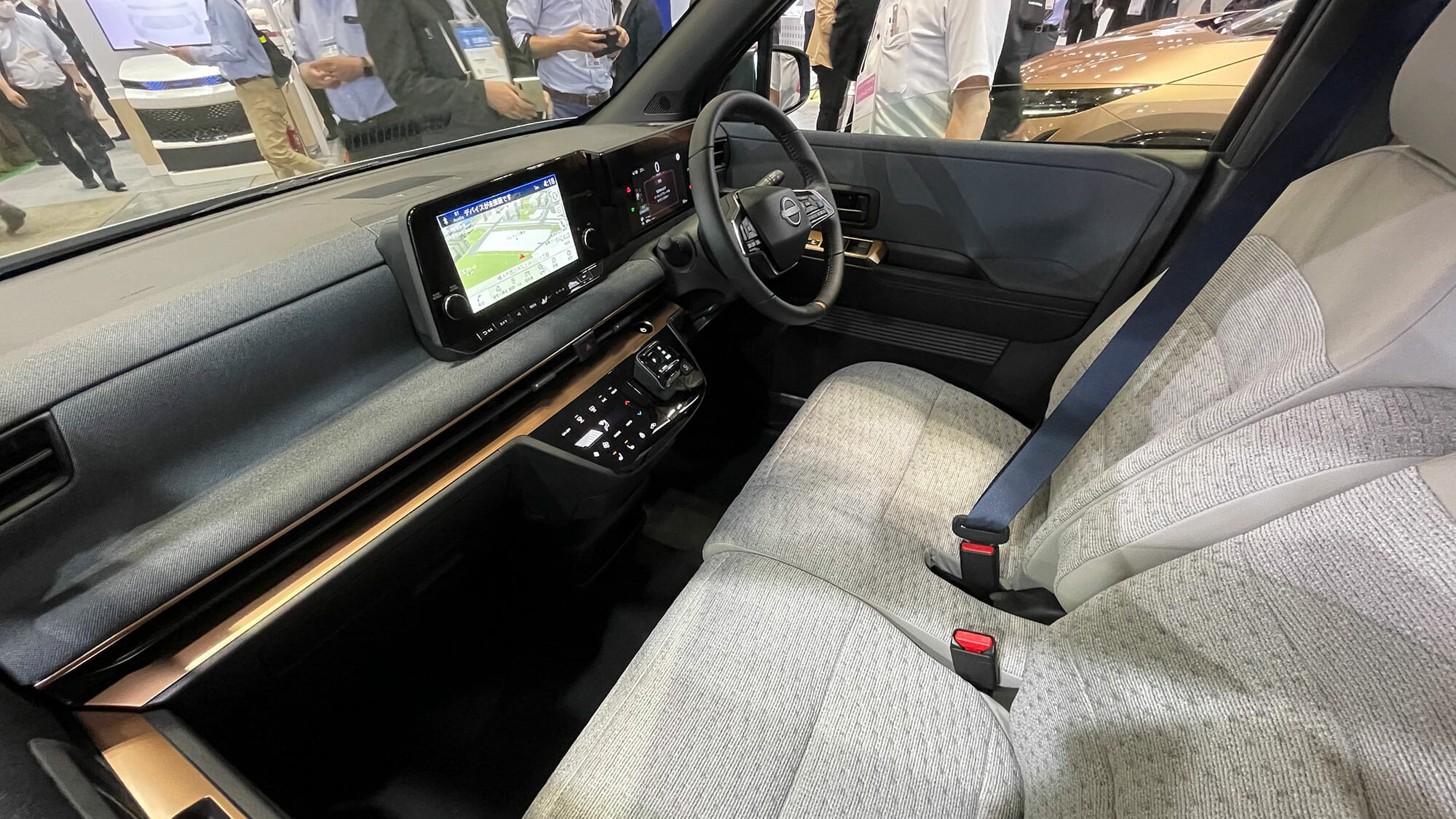

ファブリックで統一したインテリアは、個人的には好きです。助手席から運転席にかけてのダッシュボードの作りも落ち着いた雰囲気で好感が持てます。センターに設置したモニターも違和感のない取り付け処理でした。
ただ、コロナ対策のためドアなどはロックされていたのが残念でした。日産の担当者も、「ほんとうは開けられればよかったんですけど」と話していました。

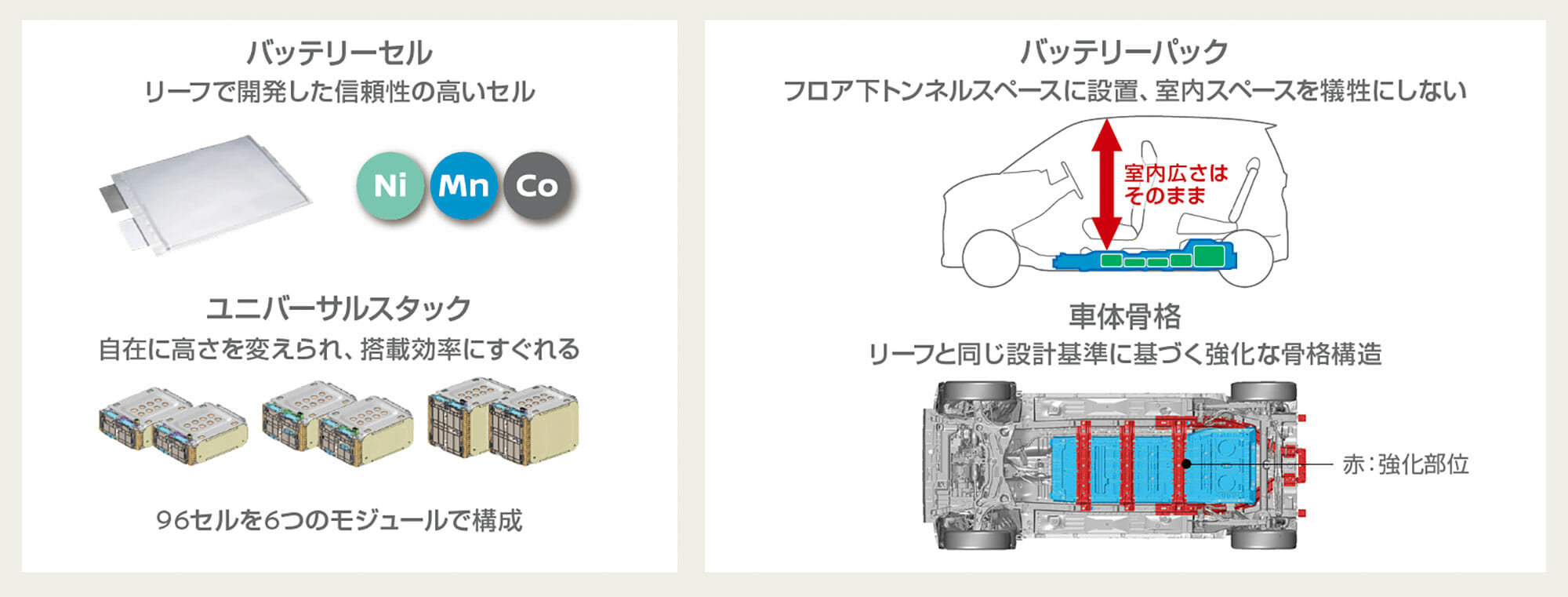

そうは言っても20kWhと言えば、それなりのスペースが必要です。ここで物を言うのが、薄いラミネートタイプのバッテリーセルでした。この形状だと、座布団を重ねるようにスタックした時に、枚数を変えることで高さ方向にバリエーションができます。これを日産では「ユニバーサルスタック」と呼んでいます。
『サクラ』の場合、スタック数を10枚、14枚、24枚にした3種類のモジュールを設定し、それぞれ2モジュールずつの計6モジュールを床下に並べました。
搭載場所は、エンジン車では排気管などが通っていたフロア下のトンネルを利用して、前から14枚→10枚→10枚→14枚の順でモジュールを縦に並べ、リアシートの下に24枚モジュールを2個、横置きに配置しています。これで96セル、20kWh分がぴったり入ったそうです。
加えて、これまで一度も発火事故を起こしていない『リーフ』の安全基準に合致するよう、フレームにサイドメンバー4本を配置して補強。さらにリアシート下のバッテリーを保護するための補強材も後部に配置しています(上資料の赤色部分)。
