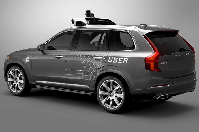

- 2016年8月中に、Uberはピッツバーグの中心街で、ユーザーがスマホアプリで自動運転車を指定した場所に呼べるようにする。これは世界初である。
- Googleはこの領域でリーダーとみなされており、数年に渡ってテストを繰り返している。テスラモーターズは「オートパイロット」と呼ばれる運転支援システムをすでにベータの形でリリースしているが、完全な自動運転ではない。フォードはUberのような自動運転ライドシェアリングサービスを開始すると先週発表している。
- ピッツバーグで使用される車両はUber専用に改造されたボルボのXC90 SUVで、何十ものカメラ、レーザー、レーダー、GPS受信機などのセンサーを搭載し、当面は運転席に人間が乗車、助手席にもコパイロットとして記録を取る担当スタッフが乗車する。
- 現時点でボルボは数台の車両を納車しており、年末までに100台にする予定。
- ボルボとUberは合わせて300億円相当を投資し、2021年までに完全な自動運転車を開発することで合意している。
- Uberとボルボの契約は排他的ではない。Uberは7月にも91名の自動運転トラックを開発する会社Ottoを買収している。
- Googleやテスラと異なり、Uberは自分で車を製造することはせず、ボルボを始めとして自動車メーカーと契約し、他の車用の「自動運転キット」を開発する予定だ。
- Uberは大量の運転データを保有。現時点では人間が運転しているが、1日あたり100万マイル。
- ピッツバーグでは、ユーザーはいつも使用しているUberのアプリで配車できる。自動運転車はランダムに割り当てられ、それが当たった人は料金は無料となる。
- ピッツバーグを流れるアレゲニー川を渡る橋を含む走行テストでは、チャイムが一回鳴って人間のドライバーが運転を開始。数秒後にチャイムが再度鳴って、車両は自動運転モードに復帰した。コンピュータが運転を困難だと判断したら人間に頼る仕組み。
- Uberのシステムでは、特に橋が困難である。Uberはここ1年半に渡って、道路やレーンだけでなく、ビルや道路の穴、路上駐車、消火栓、信号機、街路樹などピッツバーグの街にあるものすべてを記録した、超詳細な地図を作成してきた。車が走行すると、データが自動的に収集され、トランクルームに設置されている液冷のコンピュータがそのデータを既存の超詳細地図と比較し、歩行者や自転車、犬なども含めいろいろなものを判別したり避けたりする。橋の両側にはビルなどの建物がなく、状況判断が困難。
