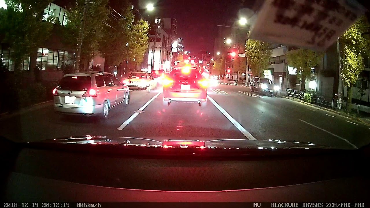

オートパイロットってどんなもの?テスラのサイトを見ても良く分からないですし、自分で運転したほうが楽しいし安心じゃん!と思われる方は多いと思います。この記事では、テスラがオートパイロットで、私が介入せずに(=運転操作をせずに車任せで走らせて)、東京では比較的広めの一般道を走らせる動画を見つつ、すでに市販されている車でこのレベルまで実現されていることをご紹介したいと思います。まずは動画ですね。

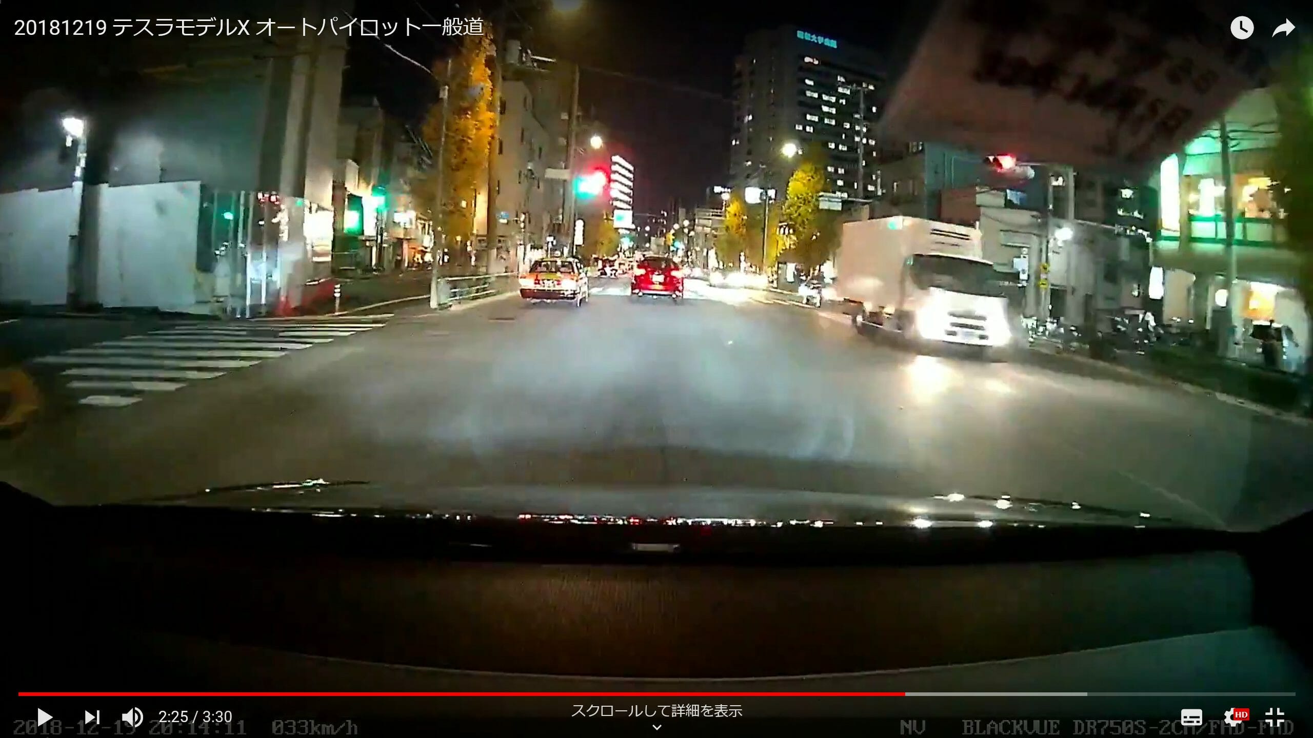

これはフロントガラス上部に設置したGPS内蔵ドライブレコーダーの動画を7分間ぶん繋ぎ、二倍速にスピードを上げたものです。それ以外の編集はしていません。画面左下には撮影日付と時刻および車速が表示されていますので、参考になさってください。運転中はハンドルに軽く手を添えていますが、足はペダルから離し、手も運転操作は行っていません。イメージ的には、手の重さをハンドルに預けていると、ハンドルがその手の重さに逆らって勝手に動いている、という状態です。またこの動画では中原街道を首都高速荏原インターチェンジから南千束交差点まで走行していますが、その間オートパイロットは止めず、100%車が自動的に走行している状態です。もちろん運転者は安全を確認するため、交通の流れや信号・標識などには常に気を配っています。
テスラのオートパイロットという機能は、レベル2自動運転に分類されます。これはつまり、車は自動的に走行できるが、運転者が常に運転を代わることのできる状態でスタンバイしていなければならないことを意味します。この動画の7分間の間、私はスタンバイしていましたが、「運転」はしませんでした。
オートパイロット、なかなか上手じゃないですか?高速道路ならカーブもきつくないし、車線も曲がりくねったり、交差点みたいに途切れたりはしないのですが、これだけの距離を制限速度内とはいえ、前の車との車間距離を適切に保ちつつ走行できています。実際には現時点で赤信号の認識や車線変更はできない(高速道路上では、ウィンカー操作だけで自動車線変更も可能です)わけですが、比較的広い道なら車線キープでこれで充分なのです。

動画拝見しました。私もテスラオーナーですが、確かにオートパイロットは素晴らしい機能です。
しかし交差点内では間違えることが多く、動画内のように右折レーンを認識しつつ、真ん中の直進レーンを認識することは、私は未だに体験していません。2車線から交差点先が3車線になる(またはその逆)もよく間違えます。
だからといって「良くない」と言うことではなく、その程度の間違えしかしないと言うことです。その辺のミスも今回の動画でお伝えいただければ嬉しいです。

さくら様、コメントありがとうございます!そうなんですね、多分道によるのかもしれないです。私の経験では間違えることはなんか少ない気がします。
もしかしたら左右に車がなかったりするのでしょうか?それで判断しているから、私の場合はほとんど間違えないのかもしれませんね。
