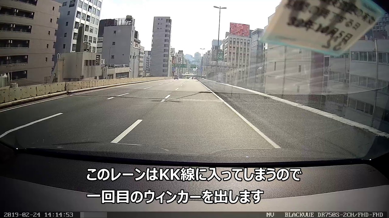

さらにハードルを上げるため、今回は外回りを走行するうえで車線変更が必要な、江戸橋ジャンクションと浜崎橋ジャンクションの2車線分の車線変更を、自動車線変更で行ってみました。テスラの自動車線変更は、現在日本で利用できるバージョンでは、運転者がウィンカーを車線変更したい方向に出すことにより、ソフトウェアがカメラで前方、側方、後方を確認して自動的にハンドル・アクセル・ブレーキを操作。車線変更を自動的に完了してくれます。ウィンカーはその後自動で止まらないので、運転者がウィンカーを戻す必要があります。またウィンカーを出してすぐ車線変更してくれるわけではなく、法律で定められた通りある程度の時間ウィンカーを出し、その後進路を変更するようになっています。そのタイミングも考慮したうえで運転する(!?ウィンカー出すだけですが)必要があります。

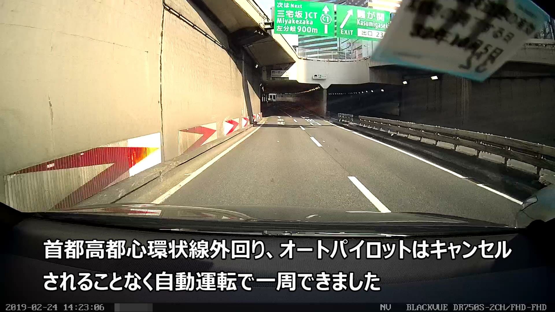

結果としては、ウィンカー操作を江戸橋と浜崎橋でそれぞれ2回ずつ、計4回行うだけで、環状線外回りを自動運転だけで全線走行できました。当然自動運転中も周りに注意を払っていなければならないわけですが、これだけ複雑な道路をほとんどの場所で車線の間をスムースに走行できるのには驚きます。ただし今回の一周だけでも、以下のような三つの課題を見ることができました。

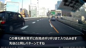

  • いくつかの合流点において、自車の直前もしくは真横に並走する合流車が来た場合に、そのまま無視して走行車線を走行することが複数回ありました。もちろんこのような場合では合流車が加速するか減速するかしてわざわざしっかり開けてある車間に入り込むのが当たり前ですが、やはり日曜日。横を見ずに合流する車が多いです。オートパイロットでも無理に減速して「入れてあげる」必要はないにしろ、本当に何も見ないでグイッと入ってくる車もあるかもしれませんから、入れてあげるなら後方の車間に気を使いつつしっかり意思が伝わるくらいに減速するか、入れないなら前方へ加速して車間を少し詰める意思表示ができるといいですね。
