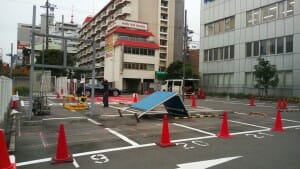

大阪スーパーチャージャーに着いたのは出発して6時間後の午後3時17分。奥のほうに見える地面の赤いペイントが駐車スペースで、その後ろにある白と赤の棒のように見えるのがスーパーチャージャーで、ここには4基あります。左奥にはベージュ色の大きな箱が設置されていますがこれはスーパーチャージャー専用のキュービクルで、電力会社からの高電圧を変換し、さらに充電するために直流に変換する装置も内蔵されています。

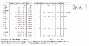

最後にまとめとして充電計画と実際の走行の差を見てみましょう。計画では85km/hで走行する予定でしたが、比較的道路が空いていたせいもあって実際の平均走行速度は93.6km/h。そのため、静岡SA、刈谷PA、大阪SCの各休憩ポイントの到着時刻は前倒しになっています。そして、3人いるとトイレ休憩は15分では無理で実際には24分、そして大阪でケーキを食べるのもやはり20分では無理で43分かかってしまいました。ランチタイムは43分とまあ予定通りでしたね。今回は余裕を持って計画していましたが、大急ぎで行く場合には、静岡をスキップ(もしくは5-10分だけトイレ休憩・充電)、刈谷までノンストップで行き、そこで大阪SCまでの186kmを走行できるギリギリの残量まで充電すればよいでしょう。
実際に先日の充電計画Excelシートでこの「大急ぎコース」を計算してみたところ、静岡0分刈谷40分の充電で大阪SCの到着時刻予測は15:45から15:30に15分間短縮されました(速度設定は85km/hのまま)。あれ?実際には15:17に大阪SCに着いたんですよね??
そうなのです。充電時間を節約しても、それは500kmの行程で高々10-15分程度の違いでしかありません。結局、休憩時間中に充電しているのでほとんど無駄な時間はありませんし、モデルSくらいのバッテリー容量があれば、ガソリン車とほぼ同じ時間で長距離旅行が可能なうえに、ガソリンスタンドに寄る必要もないのです。今後、浜松にスーパーチャージャーが設置されれば、関西方面への旅行は格段に楽になりそう。試しに充電計画シートで浜松の充電器出力を120に変更し、大阪SCまでギリギリ行けるところまでで試算してみると、10%の余裕・平均85km/hの前提で浜松で充電23分、大阪SC到着は15:13と、元の充電計画と比較すると32分短縮されました。うーん、6時間の運転で間に23分の休憩が1回だけだとちょっときついかも知れませんね。
※実際にはスーパーチャージャーはずっと120kWを出し続けるわけではないので、もう数分程度充電時間は伸びる可能性があります。
