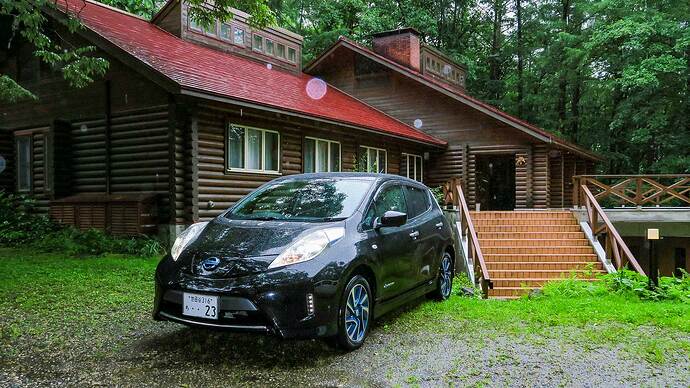

東京から新幹線とバスを乗り継いで白馬村に到着。八方バスターミナルまで、白馬EVクラブの渡辺さんに迎えに来てもらって、渡辺さんちでもある『あぜくら山荘』へ。しばし、コーヒーをいただきつつ「宿泊施設の普通充電器への課金システムをどうするべきか」などについて意見や情報を交換。

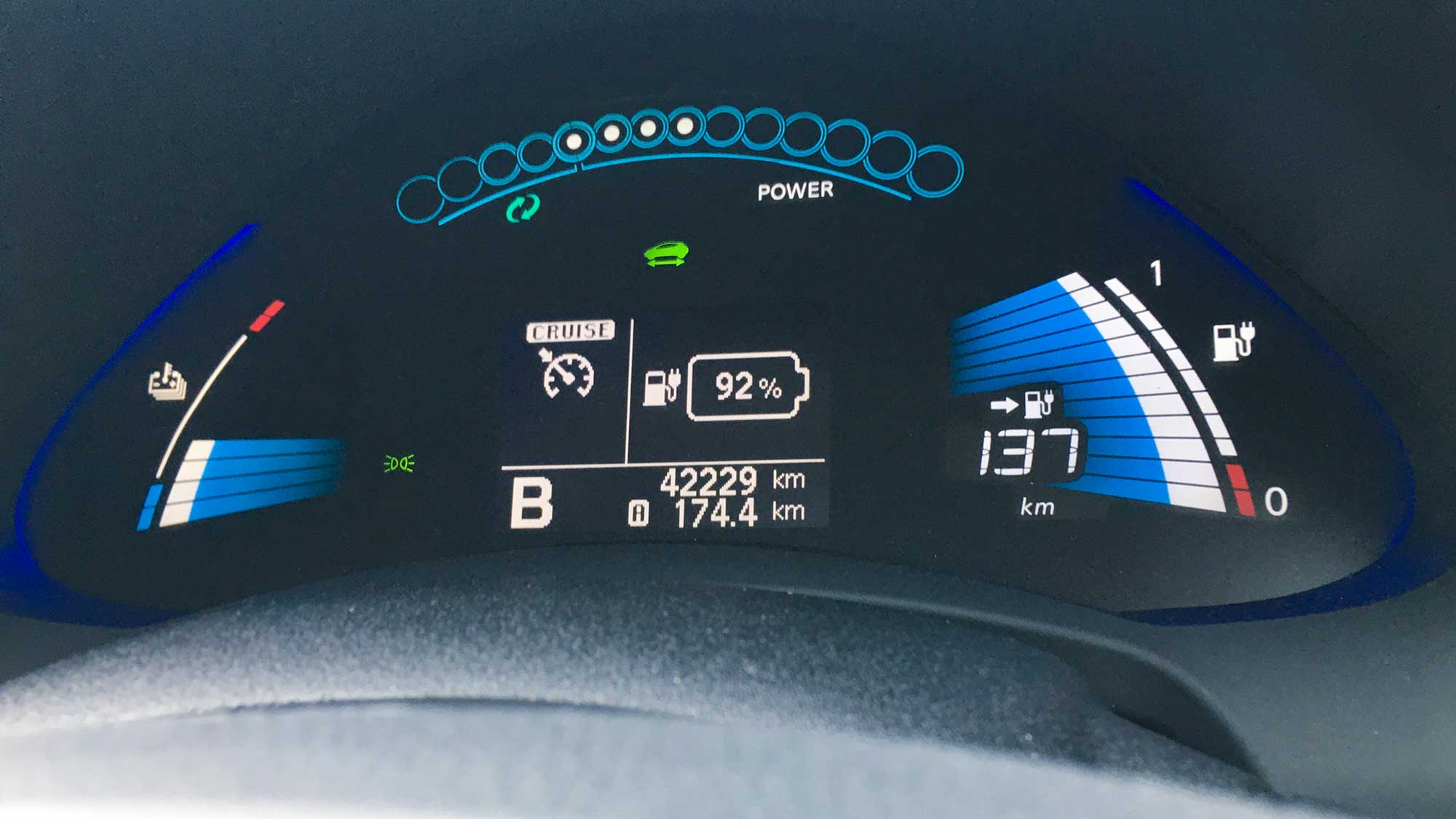

しばらく走って、ふとメーターを見ると(考え事してて、それまでメーターを細かく確認してませんでした)、電池残量計に違和感が……。
そうです、メーター表示の一番右端、電池のSOH(容量の健康度)を示すメーターの目盛りがひとつ、足りません。いわゆる「セグ欠け」。愛車がとうとう「11セグ」になってしまったことに気付いた瞬間でした。

セグ欠け発見時のオドメーターは4万2229km。およそ半年間のカーシェアで、約7200kmほど走ったことになります。

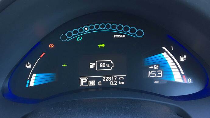

2018年12月末、納車時の走行距離は2万2817km。納車からの約2年間で、約1万9400km走行しています。
納車時のSOHは87.84%

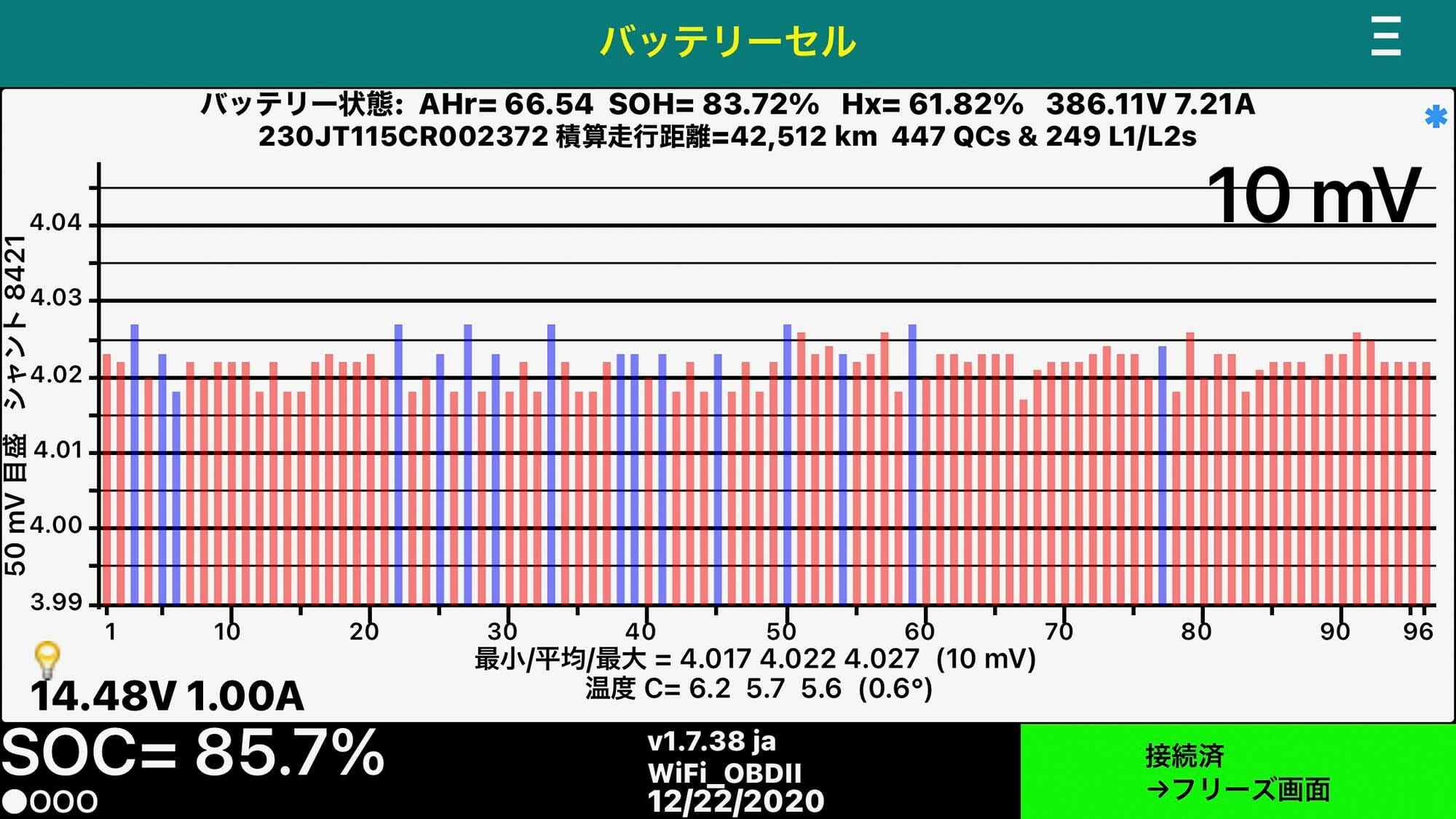

ユーザーがリーフのSOHを知る方法としては、市販のOBD端子スキャンツールを接続して、『Leaf Spy Pro』というスマホアプリを使って計測することができます。ただし、こうしたツール使用はメーカー非公認なので、あくまでも自己責任で使用することになります。
私の中古リーフ納車直後、『日産リーフの中古車を購入して確認できたいくつかの真実』でもご紹介したように、まずはプロに計測してもらおうと、日本EVクラブの仲間でもあり、最近、ヴィンテージ車をEVに改造して復活させるプロジェクトでマスコミにも注目されている株式会社オズコーポレーションの古川さんが、やっぱりLeaf Spy Proで計測してくれたSOHは「87.84%」でした。
その後、満充電放置しないようになど気をつかいつつ、前述したように白馬へ行く前は85%台でなんとか持ちこたえていたのですが。
今回、戻ってきたリーフを測定したら、SOHは83.72%でした。
85%を1カ月下回ると最初のセグ欠け
日産からは公式にアナウンスされていませんが、Leaf Spy Pro の Help には「When SOH drops to 85% for a month or so the Leaf loses the first.」つまり「SOH85%以下が1カ月続くと最初のセグが欠けるよ」と案内されています。

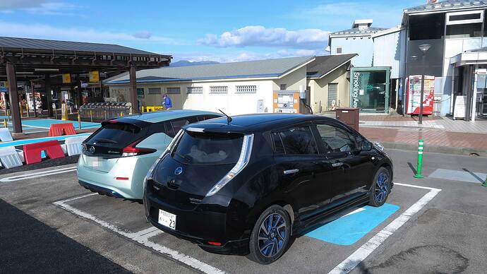

白馬からの帰途は中央道。まずはちょうど先客が充電終わりのタイミングで到着した諏訪湖SAで、なぜか売店があった峠の釜めしを食べつつ1回目の充電。
次は、残量7%でなんとか談合坂SAまで走りきって2回目の充電。自宅に帰り着きました。
