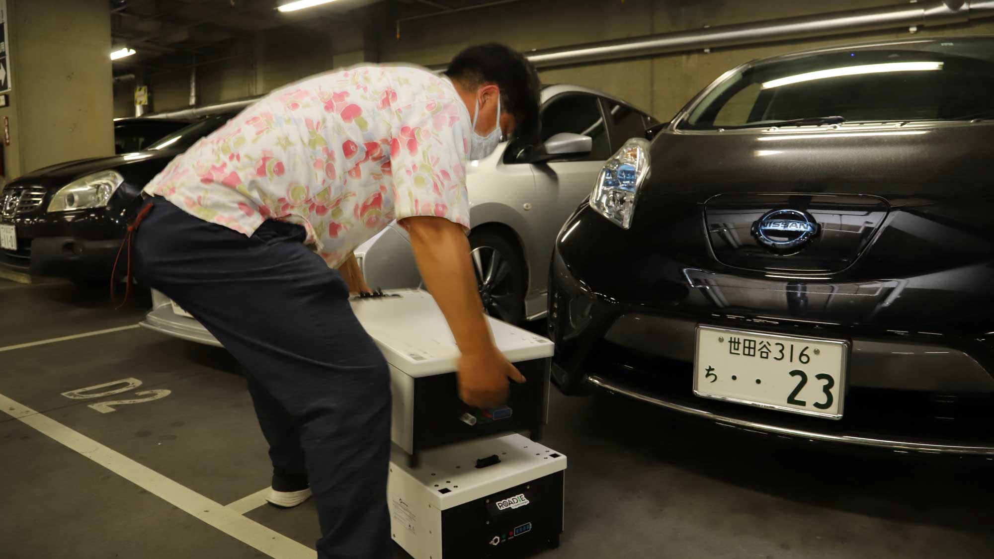

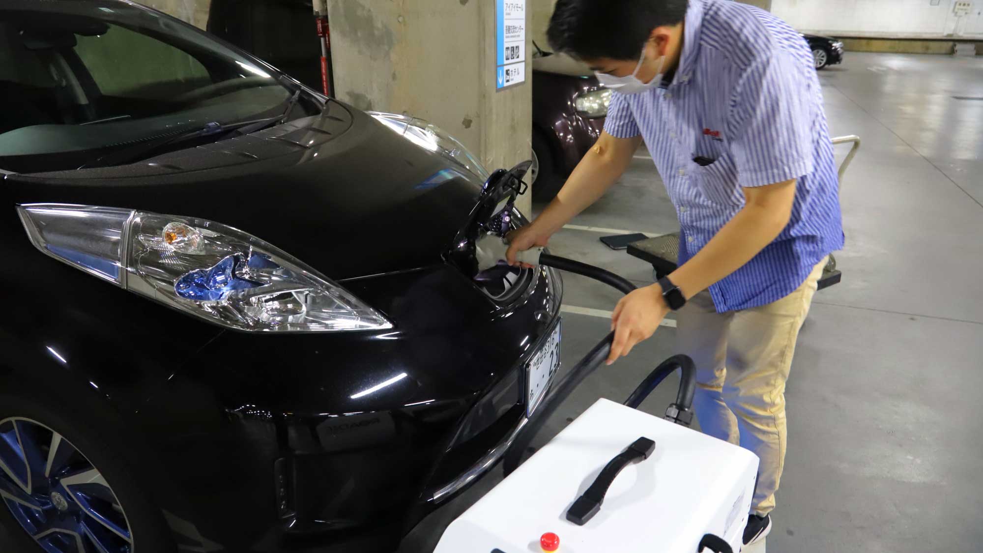

ベルエナジーが入居しているビルの地下駐車場で、寄本編集長がリーフを止めると、待ち構えていたようにベルエナジーの川井宏郎フェローが台車に『ローディー』を乗せて現れました。

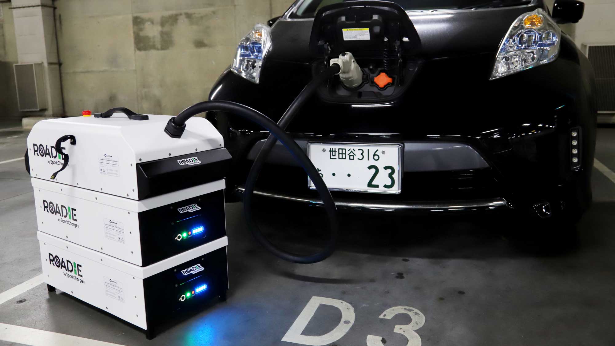

さっそくリーフに接続します。『ローディー』はCHAdeMO(チャデモ)規格に対応しているので接続は簡単です。コネクターに差し込んでメインスイッチを押すと、インジケーターのランプが点灯して通信を開始。すぐに充電が始まりました。

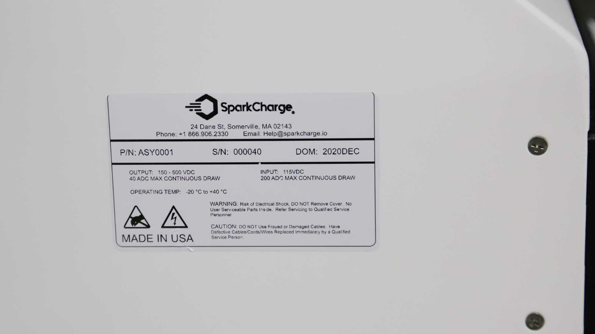

まずは新発売の『ローディー』です。開発したのはマサチューセッツ州ボストン郊外に拠点を構えるスタートアップ企業、SparkCharge(スパークチャージ)です。地図で場所を見ると、ハーバード大学やマサチューセッツ工科大学から数キロに位置していて、なんとなく優秀な人が集まりそうなイメージです。

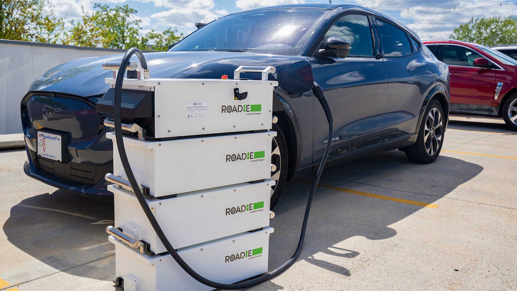

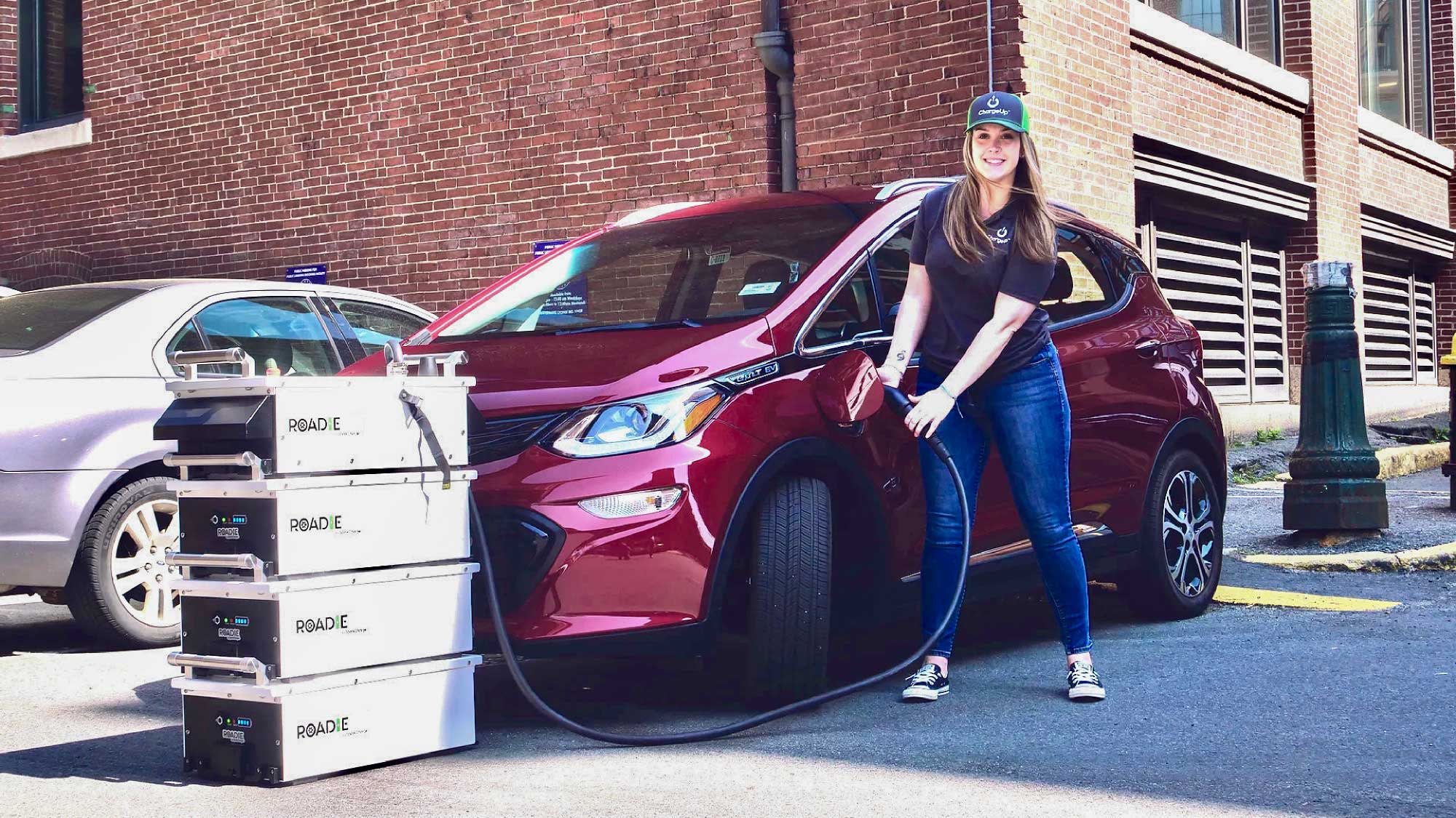

『ローディー』の特長は、チャデモ規格に対応した急速充電が、場所を選ばず手軽にできる点にあります。ユニットは、チャデモコネクターを装備したコントローラー部と、3.5kWhの容量を持つバッテリー部で構成されています。バッテリーユニットは、1個でも使えるし、最大4個、14kWhまで接続することもできます。
販売は、コントローラーユニット1個とバッテリーユニット2個の組み合わせが標準セットになっていて、198万円(税別)です。バッテリーユニット単体なら66万円(税別)で購入できます。もちろんリチウムイオンバッテリーです。
接続は簡単で、ユニットを重ねて積むだけです。もし非常用給電で使うなら、バッテリーユニットを複数台、用意していけば、組み替えるだけで複数のEVに充電できるわけです。バッテリーユニットの重さは約30kgなので、ひとりでも持てそうです。ちなみに寄本編集長は、ひとりで持って運んで、接続することができました。
充電時の出力は最大20kWなので、10分で約3.3kWh、15分で5kWhくらいが入る計算になります。1kWhで5km程度の電費のEVの場合、10分~15分の充電で約17km~25kmくらいの走行分という感じでしょうか。
逆に『ローディー』に充電する場合は、100Vで4時間が目安になります。
『ローディー』は、ベルエナジーが7月1日から法人を対象に予約受付を開始します。ボストンから船便で輸送するので少し時間がかかりますが、ベルエナジーの手島さんによれば、早ければ受注から2か月程度で提供できるとのことです。
『ローディー』であればバッテリーユニット3個にしても余裕で軽自動車に搭載できるので、大きくて高価な給電車は不要です。これからのロードサービスの必需品になるといいですね。

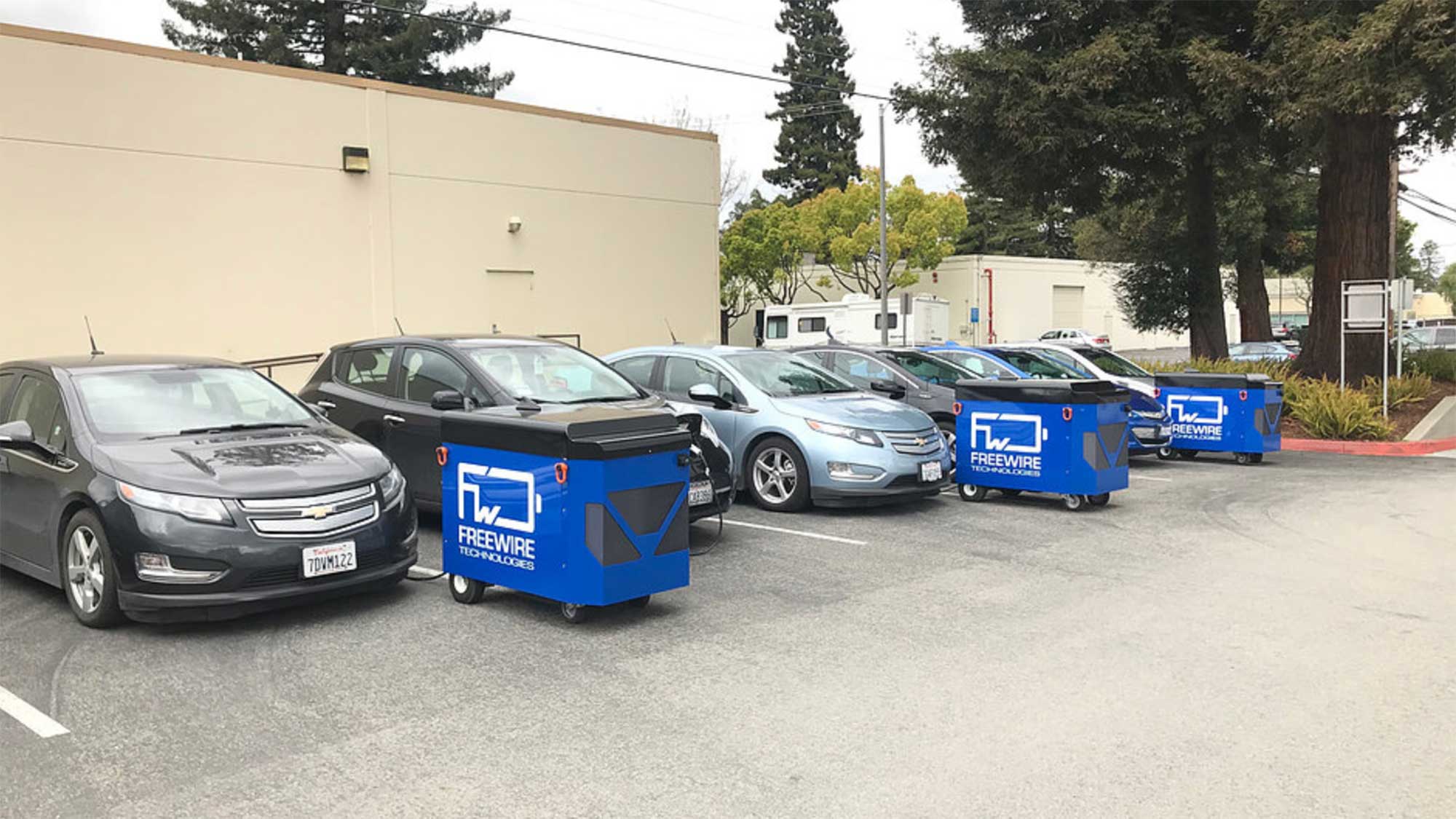

手島さんによれば、Google、Facebook、マイクロソフトなどの共同駐車場では、すでに7〜8割の車がEVになっているそうです。アメリカの駐車場には普通充電器が何台も設置してあるのも珍しくないし、IT業界の3巨頭みたいな企業が使う駐車場なら間違いなく多数の充電器があるはずですが、停めているクルマがほとんどEVになると話は別です。
限られた充電器をEVユーザーが交代で使うためには、車を移動しなければなりません。そうすると1日に20~30分は使うことになり、社員の数を考えると厖大な時間数になってしまいます。実際、Googleなどでは社員が毎日、車の移動のためにオフィスと駐車場を往き来していたそうです。
そこで『Mobi L2』の出番です。手島さんの話では、アルバイトの専従スタッフが『Mobi L2』を動かして駐車場内のEVに充電して回っているそうです。
Mobi Workplace Charging(YouTube)
『Mobi L2』は、バッテリー容量が80kWhあるほか、6kWの普通充電のコネクター(SAE J1772)が2口ついていて最大12kWで充電できます。またリモコンで自走できるので、駐車場内を回るのも難しくありません。EVは動かずに、充電器が動きます。移動式の充電サービスですね。

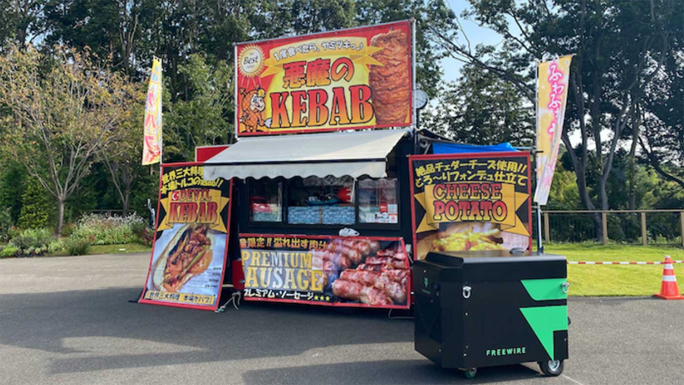

これに加えて、充電器としてではなく、100Vや200Vがとれる蓄電池として使える『Mobi Gen』もあります。基本的には、『Mobi L2』の充電コネクターの代わりに、100Vや200Vがとれるコンセントを装備したものです。
手島さんは、Googleの駐車場に並んだ何十台ものキッチンカーが『Mobi Gen』の電気を使っているのを見たそうです。なるほど、これもまた納得の話です。Googleの駐車場は別格ですが、例えば大規模なイベントだとまとまった数の屋台が出ますし、イベントそのものでも電気を使います。発電機のブォンブォンという音がしないうえに排気ガスを出さない『Mobi Gen』は、グリーンなイメージづくりにも一役買いそうです。

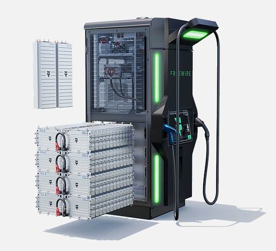

もうひとつ、ベルエナジーが取り扱っている新しい設備を紹介します。『Mobi L2』や『Mobi Gen』と同じくFreeWire Technologiesが開発した急速充電器の『Boost Charger(ブースト・チャージャー)』です。この急速充電器の最大の特徴は、高圧受電設備(キュービクル)が不要なうえ、本体にコントローラーや決済端末などを搭載したオールインワンになっていることです。
急速充電設備のネックのひとつは、多額の工事費です。キュービクルの設置には本体以外に設置工事で数百万円がかかります。もちろんキュービクルのための場所も必要です。

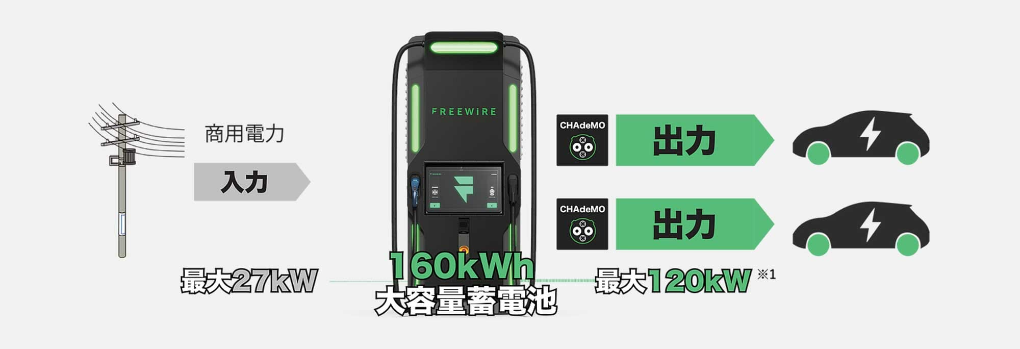

これに対して『ブースト・チャージャー』は、本体内にリチウムイオンバッテリーを搭載し、低圧受電契約のまま本体に充電できるため、キュービクルが不要なのです。バッテリー容量は160kWhで、日本向けはチャデモ規格のコネクターを2口装備し、2台同時の充電なら1口につき最大60kW×2で120kW、1台なら最大100kWでの出力が可能です。ちなみに英国など現地ではチャデモとCCS2(コンボ)に対応していて、CCS2の場合は1台なら最大120kWで急速充電ができます。
内蔵しているバッテリーは、リーフのバッテリーと同じです。リーフのバッテリーを生産しているエンビジョンAESCとFreeWire Technologiesは、2020年12月にバッテリーの供給に関する提携を発表しました。手島さんによれば、エンビジョンAESCのテネシー工場で生産したバッテリーが使われています。
さきほど少し触れたように、FreeWire Technologiesには巨大エネルギー企業のbpやABBなどが出資しています。bpがFreeWire Technologiesに出資しているのは、bpが、子会社のbpパルスやコンビニエンスストアのampmなどを通して進めている公共急速充電ネットワークの拡充のためです。
手島さんによると、bpは既存のガソリンスタンドに急速充電設備を設置していますが、従来の設備を作る場合には工事のために1か月ほど、スタンドを閉鎖する必要があるそうです。でも『ブースト・チャージャー』であれば、設置場所の基礎工事を先に済ませれば、本体の設置は約3時間で完了するとのことです。
それにキュービクルの場所が不要なので、ガソリンスタンドのスペース効率も高くなるし低圧受電契約なので高圧受電契約よりも電気料金が安く、ランニングコストを低減できます。

課金は時間課金と従量課金の両方に対応していて、2022年4月に始まる予定の特定計量制度を利用すれば、kWh単位の従量課金が利用できます。決済は、クレジットカード(現在はVISAとMasterに対応)のスキャンとFeliCaなどの非接触システムを搭載しているので、会員登録不要で利用できるのも嬉しい部分です。

というわけで、取材を終えて帰る頃には『ローディー』による充電は終わっていました。バッテリー残量は70%まで回復。これで帰る途中に充電する必要がなくなりました。出先で手軽に充電できることでEVの使い勝手が一段も二段も上がることを改めて実感した1日でした。
