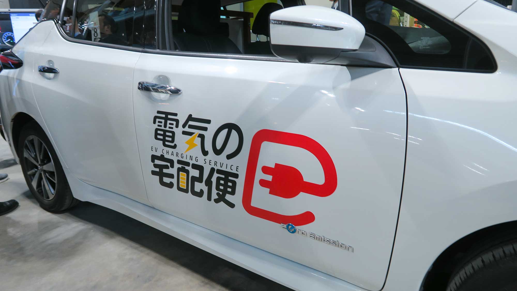

ベルエナジーは、EVに20kWで急速充電が可能な可搬型の急速充電器『ROADIE V2』を販売しているほか、「電気の宅配便」として指定された場所でのEVへの充電、イベントや建設現場での電源供給サービスを提供しています。
今回発表したゼロエミッション電源車のMESTA Genは、電気の宅配便サービスの一環として開発されました。デモンストレーションでは、清水建設が開発した溶接ロボット『Robo-Welder』を稼働して溶接作業を実演しました。

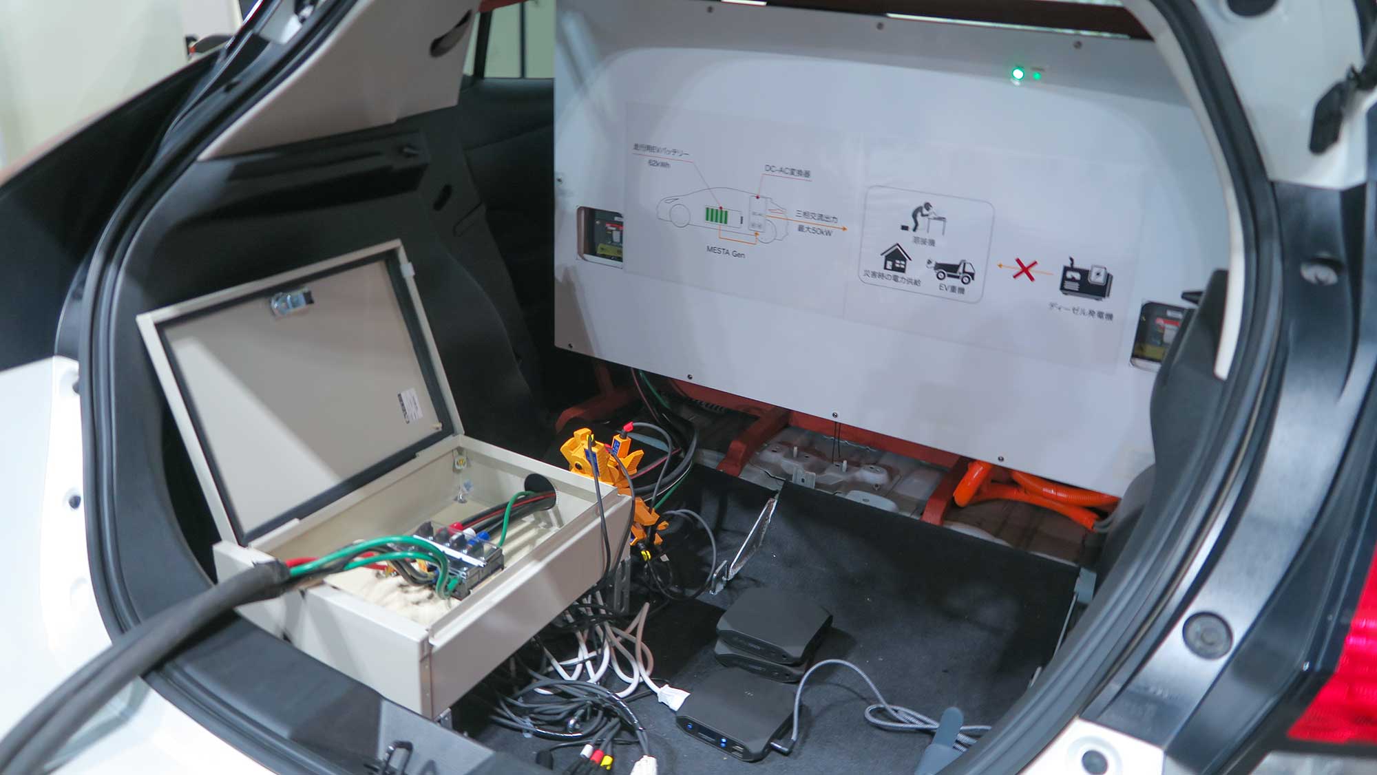

これに対してMESTA Genは、車の動力用バッテリーから車載のDC-ACコンバーターを経由して電力を供給するオールインワンのシステムになっているので、トレーラーに比べてずっと移動の自由度が広がっています。

なお現状では、MESTA Genの車両は日産「リーフ」限定です。今回の実演ではリーフe+を利用していました。
EVやFCEVなどからのチャデモ規格による電力供給は、出力が10kW以上になると保安規定の作成などの手続きが必要になるため、車両側で出力制限をしています。ベルエナジーは独自技術でこの制御を回避し、大出力に対応しました。
システムは車種によって違うので、他の車をMESTA Genにするのは容易ではなさそうですが、バッテリー容量が大きなEVは他にもあります。今後、対応ができて車種が増えると、サービスの訴求力がアップしそうです。

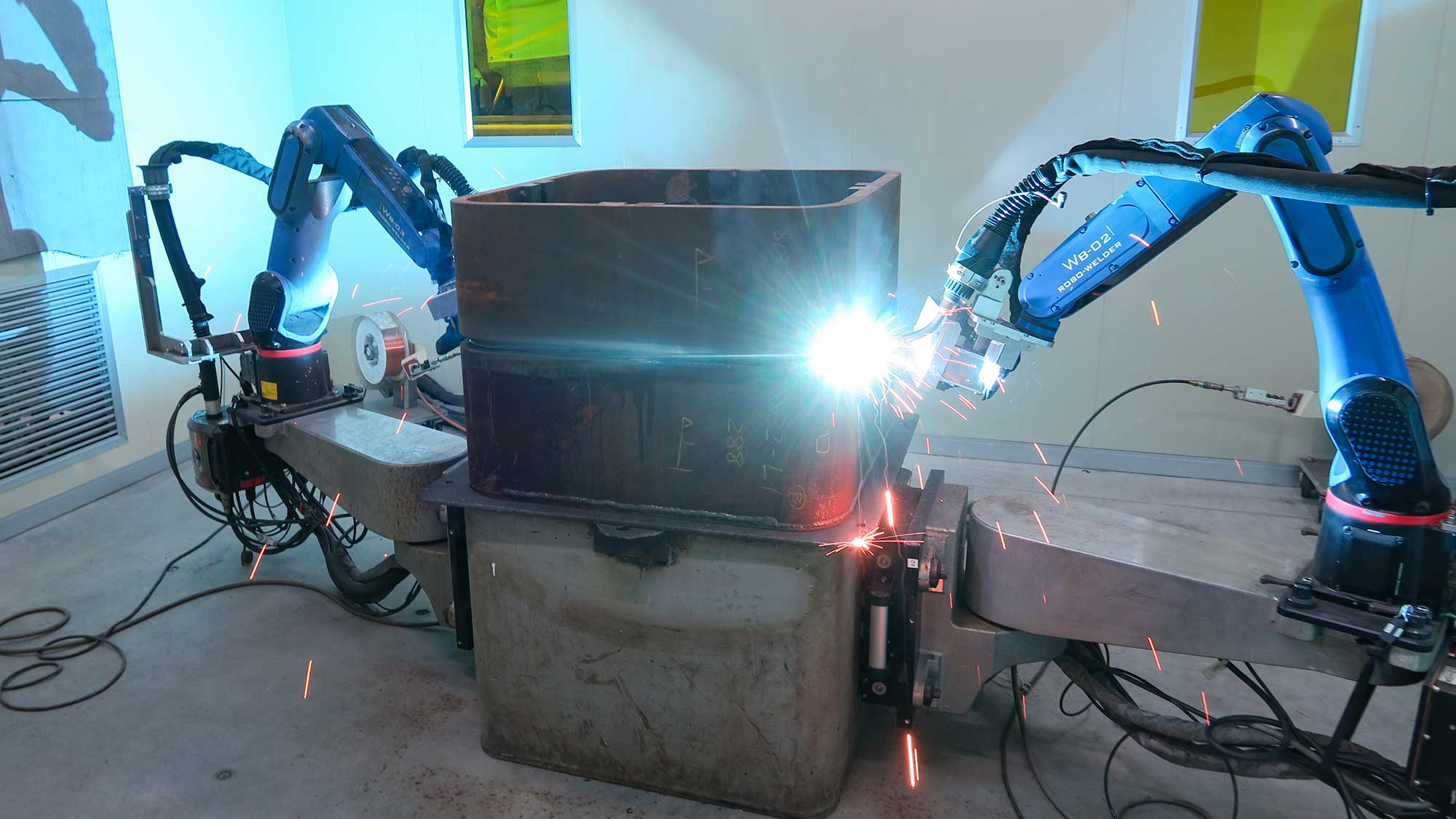

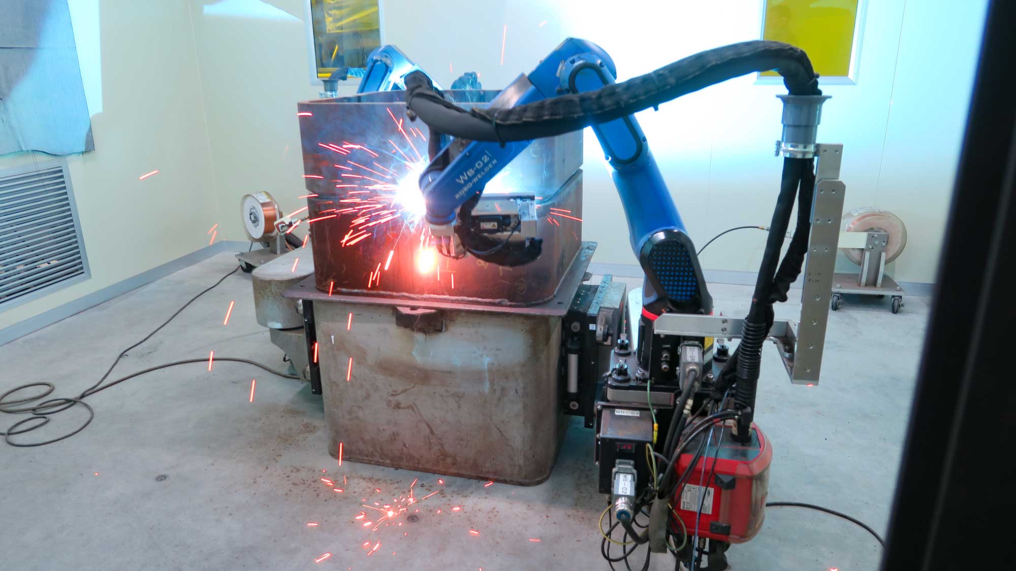

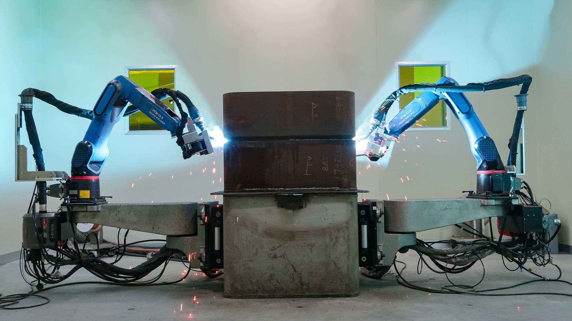

これに対応するため、清水建設では2016年からさまざまなロボットの開発に着手。資材搬送をはじめ、天井や床を貼るロボット、耐火被覆を吹き付けるロボットなどを作ってきました。危険な現場作業が自動化できれば、安全性も高まります。今回の実演で使ったのは、自動で溶接をするロボット「Robo-Welder」です。支柱の溶接部に2体を設置して溶接します。清水建設のホームページによれば、これまで8人の熟練の溶接工で作業していたのが、5人で対応できるようになるそうです。

実際にロボット溶接作業を見学することもできました。筆者がよく見る小物の溶接とは違って、直径1m近くある鉄骨支柱の溶接は迫力満点でした。ビードもきれいで、ロボットすごい、です。なんでも、Robo-Welderは最大100mm厚の金属板を溶接できるそうです。

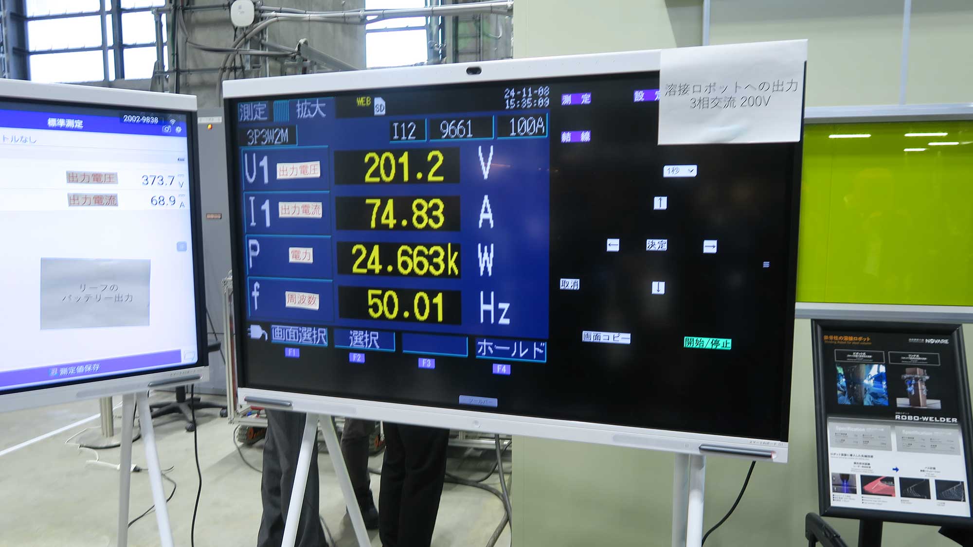

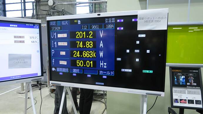

2台のロボット溶接機を稼働させると、電力計が約24〜25kWを表示していました。24kWで5分間だと消費電力量は約2kWh程度です。
清水建設の説明によれば5分間の稼働で5%程度減っているので、62kWhだとすると約3kWhになります。ということはSOHが100%ではないかもしれませんが、ざっくり、5分間を20〜30回は繰り返せそうです。なおベルエナジーでは、MESTA Genに改造するリーフはおもに、コストが抑えられる中古車で調達するそうです。
1日の溶接工の作業量は50〜70mの溶接長になるということで、今回のデモンストレーションにあてはめると、リーフe+のMESTA Gen 1台と溶接ロボットで、熟練工1人による1日分の溶接量をほぼまかなえるそうです。
