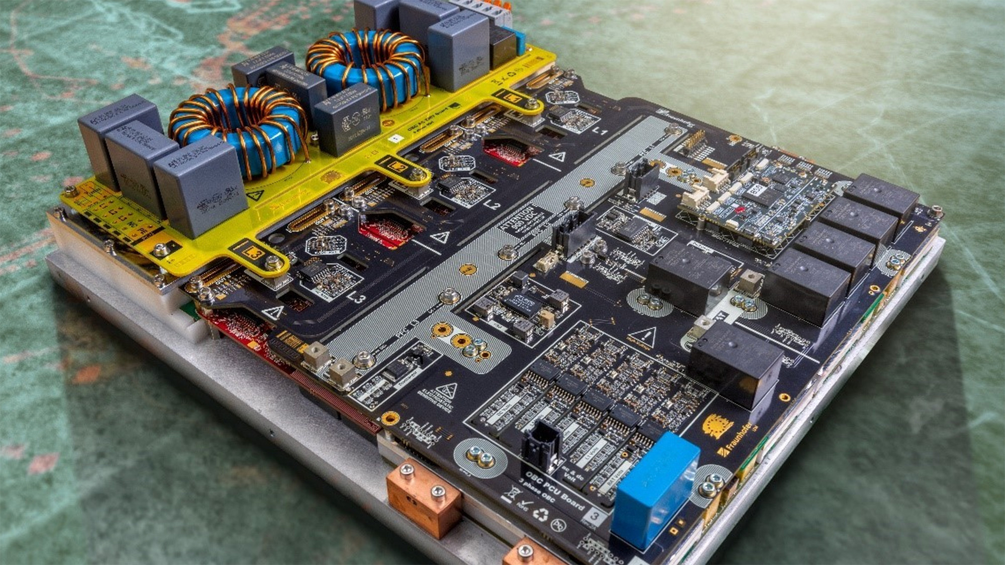

フラウンホーファーIZMはこの問題を解決するために複数の新しいコンポーネントを開発し、それらを小さなパッケージに収める必要がありました。中でも重要なコンポーネントのひとつが、共振型高周波トランスである正弦波共振コンバーター(SAC)です。車載のキャパシターによって寄生地電流が生じると、回路に地絡を引き起こしてシステムが作動しなくなる可能性があるため、SACの主な役割は車両のバッテリーを送電網から確実に絶縁することにあります。
この新しいSACが革新的なのは、フラウンホーファーIZMの設計で使用されたGaN(窒化ガリウム)スイッチの部分です。このスイッチは、広いバンドギャップを持つ新しい高性能半導体で、1.3MHz(1秒間に130万回)の周波数でコンバーターをスイッチングすることができます。
フラウンホーファーIZMの新しいOBCの開発を監督したオレグ・ツァイターは、「高速スイッチングの実現により、我々はモジュールの設計を全面的に見直すことができました」と述べています。また、これはもうひとつの重要な部品であるPFCチョークに密接に関連しています。
PFCインダクタ – フラットコイルと機械生産
OBCにはもうひとつ、力率改善(PFC)回路と呼ばれる重要なコンポーネントがあります。PFCは送電網と車両の橋渡しの役割を果たし、地域によって50Hzないしは60Hzの安定した正弦波交流電流を車両に供給します。これを実現するために従来のOBCでは「チョーク」という非常に大きくて高価な部品を使用していました。フラウンホーファーIZMは現在、共有のフェライトコア上に4つの磁気結合コイルを持つ、基板型のフラットPFCインダクタを使用しています。
このPFCチョークは従来よりもコンパクトなだけでなく、手作業ではなく機械で生産することができます。フラットな設計のため、チョークは低いインダクタンスしか発生させられませんが、SiC(シリコンカーバイド)スイッチを備え、140KHzで動作するPFCにとっては問題になりません。「スイッチング周波数を上げたため、インダクタンスは問題になりませんでした」とオレグ氏は言います。「スイッチングが速いため、電流は極めて短い時間しか流れません。したがって、インダクタンスが低くても大電流になることはありません。」
フラウンホーファーIZMが採用したスマートなパッケージングと、各部を相互接続する技術により、同研究所はついに、従来のOBCの半分のサイズでありながら2倍の充電能力(22kW)を持つ、体積わずか3000ccのOBCを完成させました。「簡単に言ってしまえば、我々は1枚の大きな基板にすべてを盛り込んだのです。我々のパッケージング・ソリューションによって、この基板に必要なものすべてを機械で実装できます」とオレグ氏は言います。つまり、生産コストが大幅に減少するということです。
しかし、新しいOBCの利点はこれだけではありません。このモジュールは400Vと800Vどちらのバッテリーにも対応し、97%以上の効率で動作します。また、送電網からバッテリーへ、そしてバッテリーから送電網へと、両方向に電流を流すことができます。これは、少なくとも技術的な観点から、再生エネルギーへのシフトにおける基本的な問題のひとつが解決されたことを意味します。
