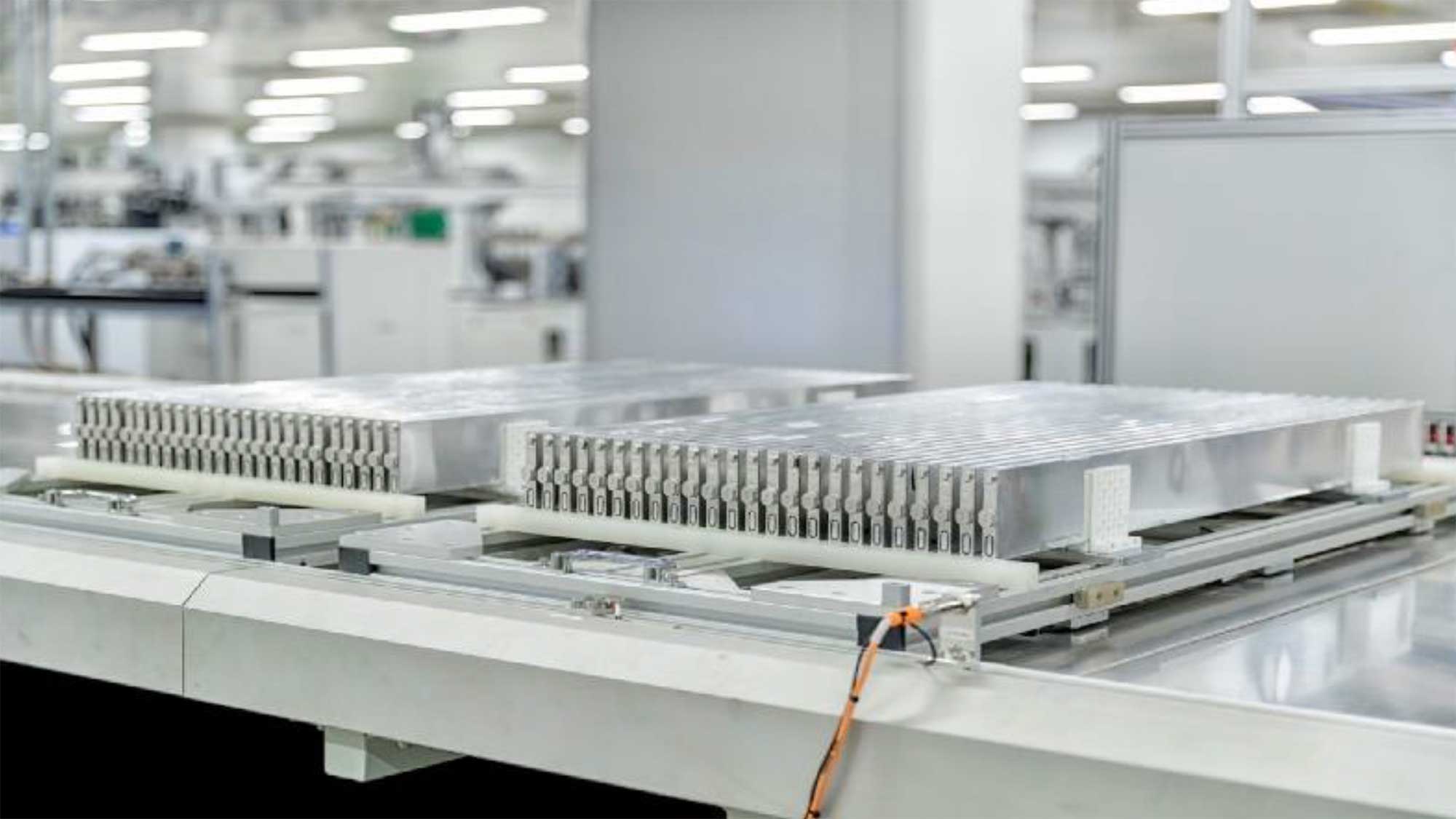

最大の改良ポイントは、BYDが新たに開発した最新型のリチウムイオン電池である「ブレードバッテリー」を搭載したことです。ブレードバッテリーは、 BYDが 2021年に発表したリン酸鉄(LFP)バッテリーで、まさに「ブレード(刃)」のようなセル形状が特徴的。モジュール構造ではなくすることで、バッテリーパックの空間利用率を「従来比約50%高めた」としています。
そもそも、NMCなど三元系といわれるリチウムイオンバッテリーと比較して「安価で耐久性に優れている」かわりに「エネルギー密度が低い」とされるLFPですが、バッテリーメーカーでもあるBYDの技術で、弱点を克服し「安価で安全」な自動車駆動用バッテリーを開発した、ということです。
登壇したビーワイディージャパン株式会社の取締役副社長である花田晋作さんのプレゼンテーションでも、セルに釘を刺しても発火はおろか、さほど発熱さえしない試験の映像が紹介されていました。

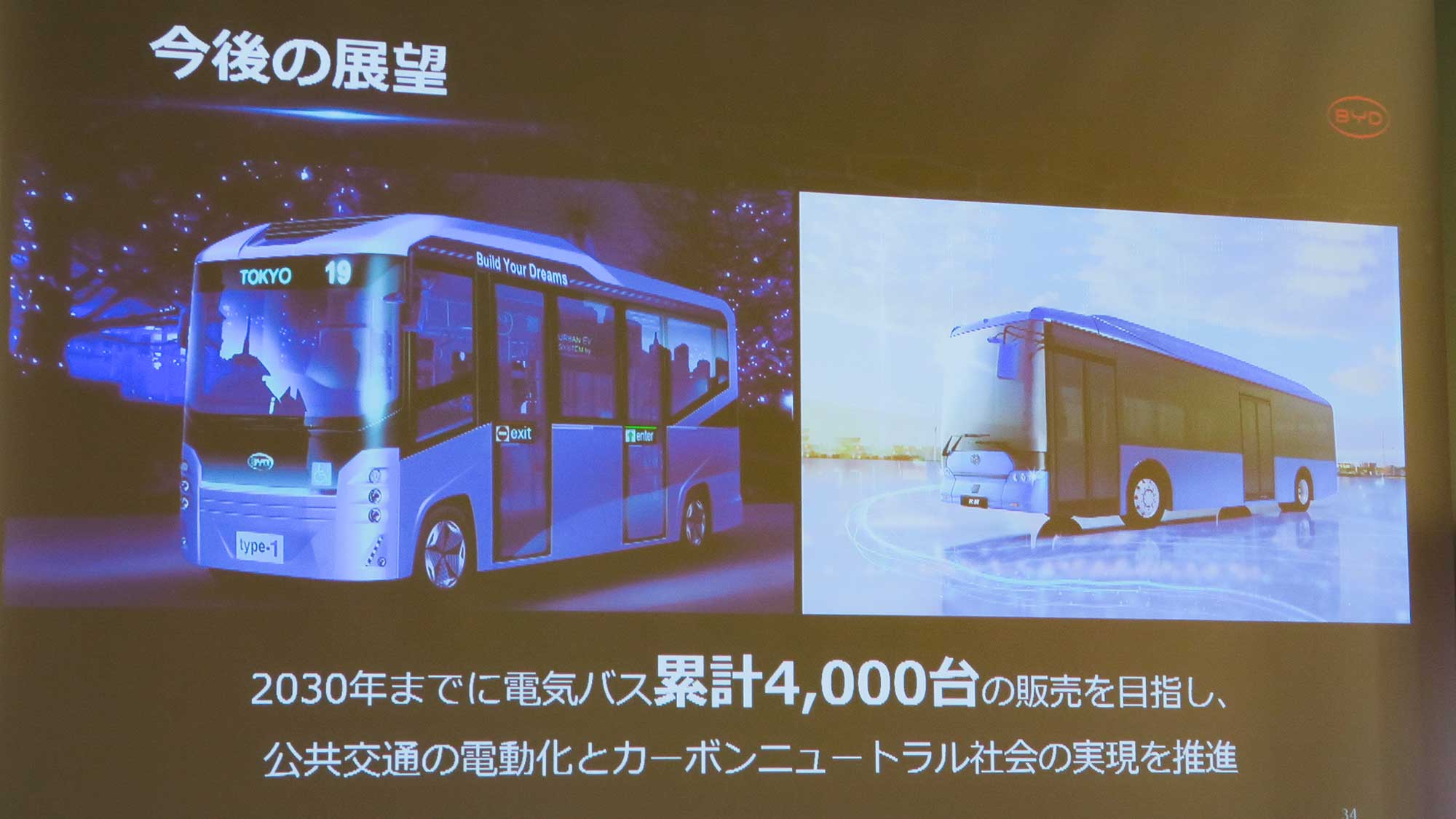

電気バス本格的普及時代への自信
花田副社長のプレゼンテーションでは「2030年までに電気バス累計4000台の販売」という目標が強調されました。ちなみに、資料としても配付された現在の納入状況は以下の通りです。

壇上の花田副社長は、8年後である「2030年には4000台」の目標達成に自信満々という印象でした。とはいえ、2015年、日本で初めて本格的に営業路線に投入する電気バスとして、大型の『K9』が京都のプリンセスラインに納入されてから、およそ7年がかりで合計は56台でしかありません。
私が実際に乗ったことがあるK7やK9は、従来のディーゼルより「こっちの方がいいでしょ」と実感できる快適な電気バスでした。にも関わらず伸び悩んでいることには、日本市場の「壁」のようなものがあるのかを質問してみると、「日本のユーザー(つまりはバス事業者)は慎重で、判断に時間を要してきたということだと思う」(花田氏)とのこと。一方で「電気バスが必要であることは理解されていて、とても勉強熱心で、さまざまな要望をいただいている」という回答でした。
もう一度、納入リストの表を見てください。小型バスのJ6が発売されたのは1年半前の2020年10月で、大型のK8は2021年に発表されたばかりです。
にも関わらず、ボディ外観などの基本構造はほぼ踏襲しているとはいえ、バッテリーを変え、内装を一新した「新型」は、フルモデルチェンジといっていいほど改良されました。そもそも、J6の「J」は「Japan」の頭文字で、日本専用モデルとして開発された小型バスです。K8は中国でも販売されているモデルですが、日本では「全長10.5m」のニーズが高いということで、今回の新型K8は日本向けモデルとしてデザインされたとのこと。
両モデルとも日本製パーツを多く採用して、アフターサービスで「物流ショートを回避」することにも配慮しているそうです。
会見後の立ち話で花田氏に「日本で電気バス普及が本格化する時期は?」と伺うと、今回発表された新型の納車が始まる「2023年ですね」と、きっぱりと答えてくださいました。勉強しつつ決断できなかった日本のバス事業者の要望を採り入れ、自信をもって導入してもらえる新型J6とK8で、いよいよ日本でもバスのEV化が本格的に始まっていく。だからこそ「2030年に4000台」は達成可能というわけです。

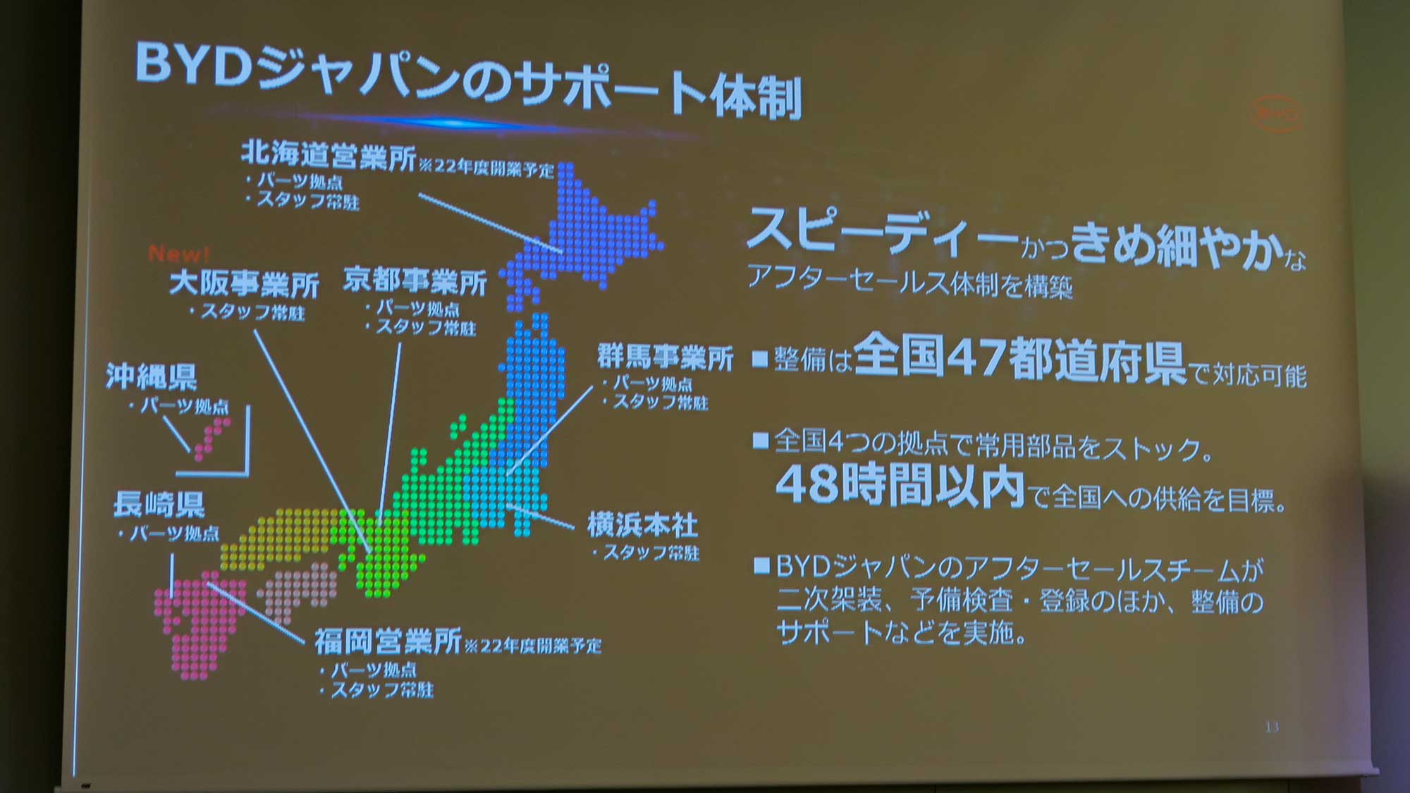

パーツ拠点などのサポート体制も準備OK
2015年からの7年間は、BYDジャパンにとって顧客のニーズを聞きながらノウハウを積み上げ、爆発的電気バス普及に向けた助走期間だったということでしょう。アフターサポートへの要望が強いことを受け、全国の全都道府県に向けて48時間以内にパーツを届けられることを目指したサポート体制を構築しているとのこと。
