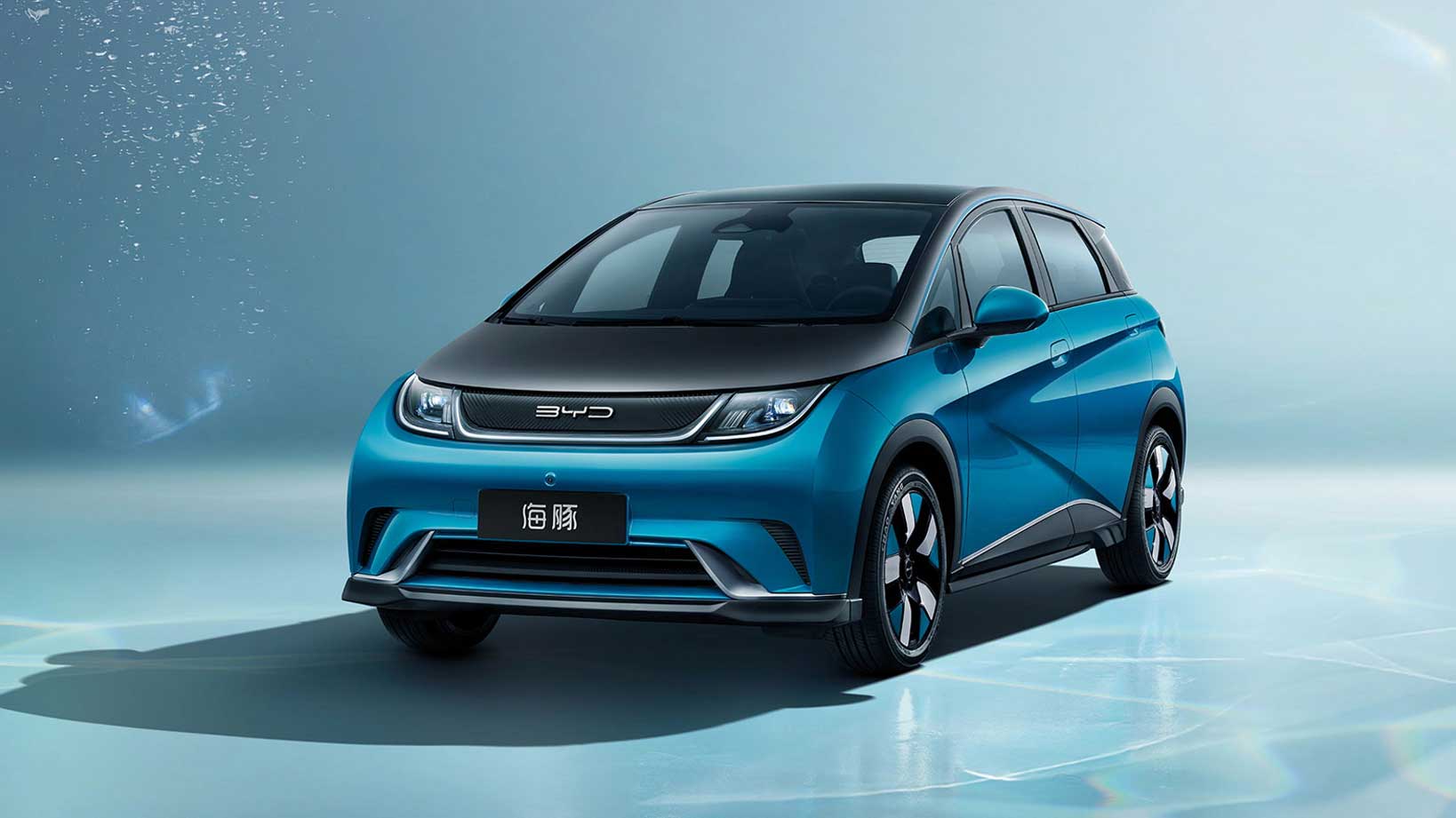

BYDは2021年8月、中国四川省の省都、成都で開催されている成都オートショーで『Dolphin』(海豚)の価格の詳細を発表しました。BYDは5月までに、すべてのBYDのEVにはLFP(リン酸鉄)の『ブレードバッテリー』を搭載することを明らかにしています。こうしたEVは中低所得者層向けの商品展開になると見られます。
BYD製EVのターゲットは低&中所得者層~LFPバッテリーにすべてを賭ける(2021年5月4日)
新型『Dolphin』も、この低価格路線に沿った商品展開になっています。グレードは4種類で、ベーシックモデルの『活力版』、少し装備を凝った『自由版』、上級の『时尚版』(ファッションエディション)、ハイパフォーマンスの『骑士版』(ナイトエディション)です。それぞれの、補助金を差し引いた後の価格は以下の通りです。

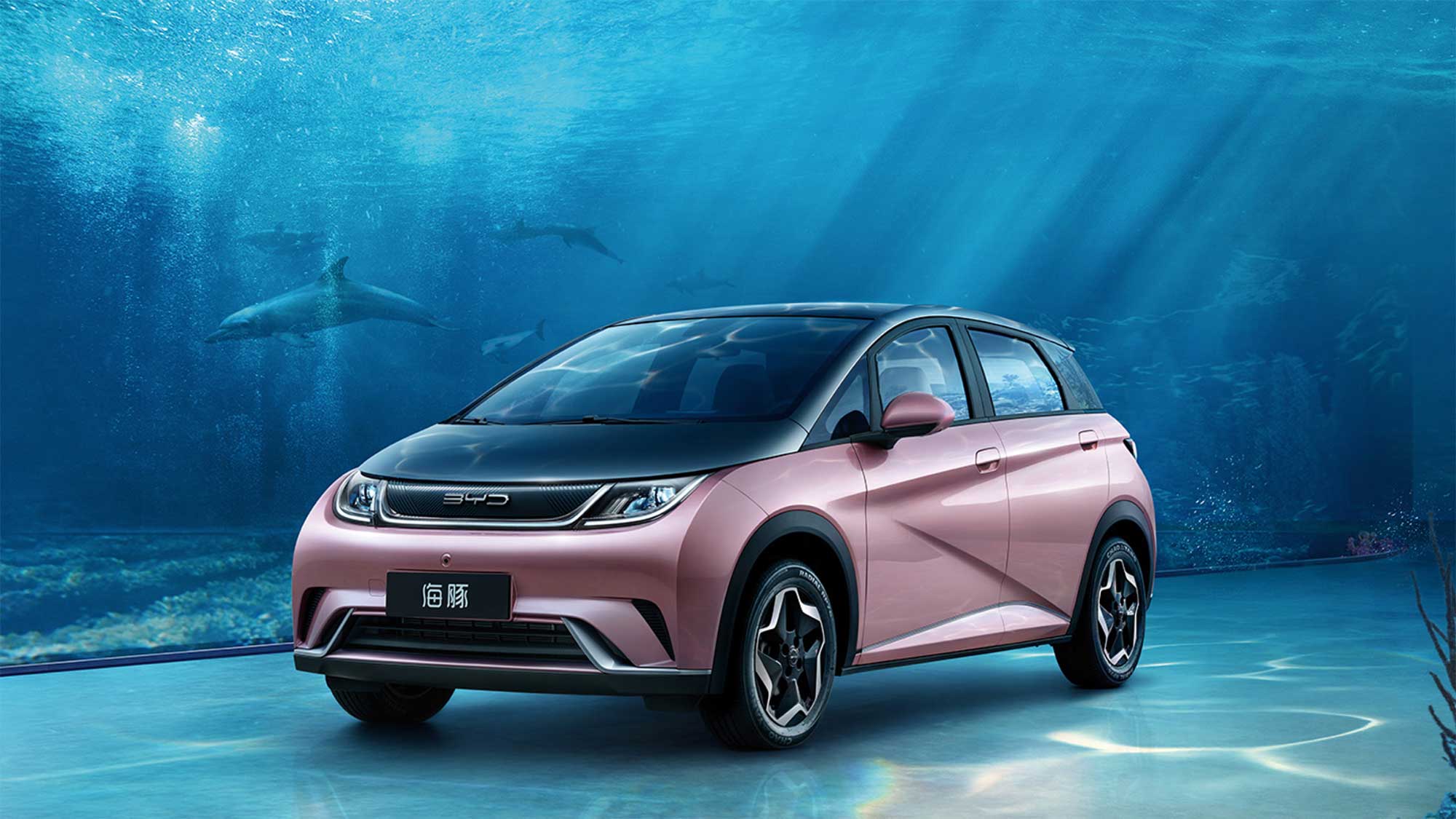

安いですね。補助金がなくても『活力版』は180万円程度です。この価格で、バッテリーは30.7kWhを搭載しています。驚くしかありません。
より上級の3グレードは、いずれも44.9kWhを積んでいます。1kWhあたりの単価にしてみると、『活力版』は約52000円、上級の3グレードは約3万9350円~約4万6173円です。なんと5万円を切っていました。

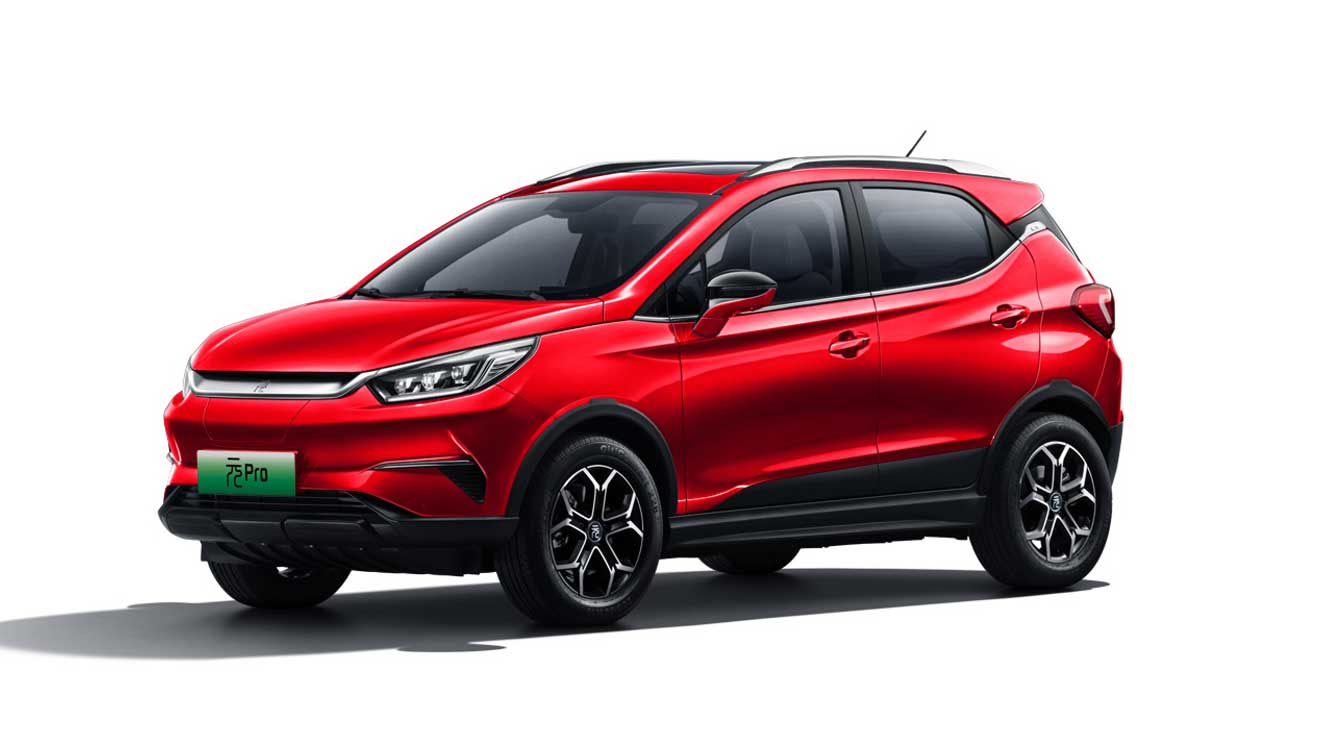

●『元Pro』
301KM舒适型 7万9800元(約135万9000円) 38.9kWh搭載
401KM豪华型 8万9800元(約152万9000円) 50.1kWh搭載
401KM尊贵型 9万9800元(約170万円) 50.1kWh搭載
要爱一生版 12万1300元(約206万5000円) 50.1kWh搭載
一生一世版 13万1400元(約223万3000円) 50.1kWh搭載

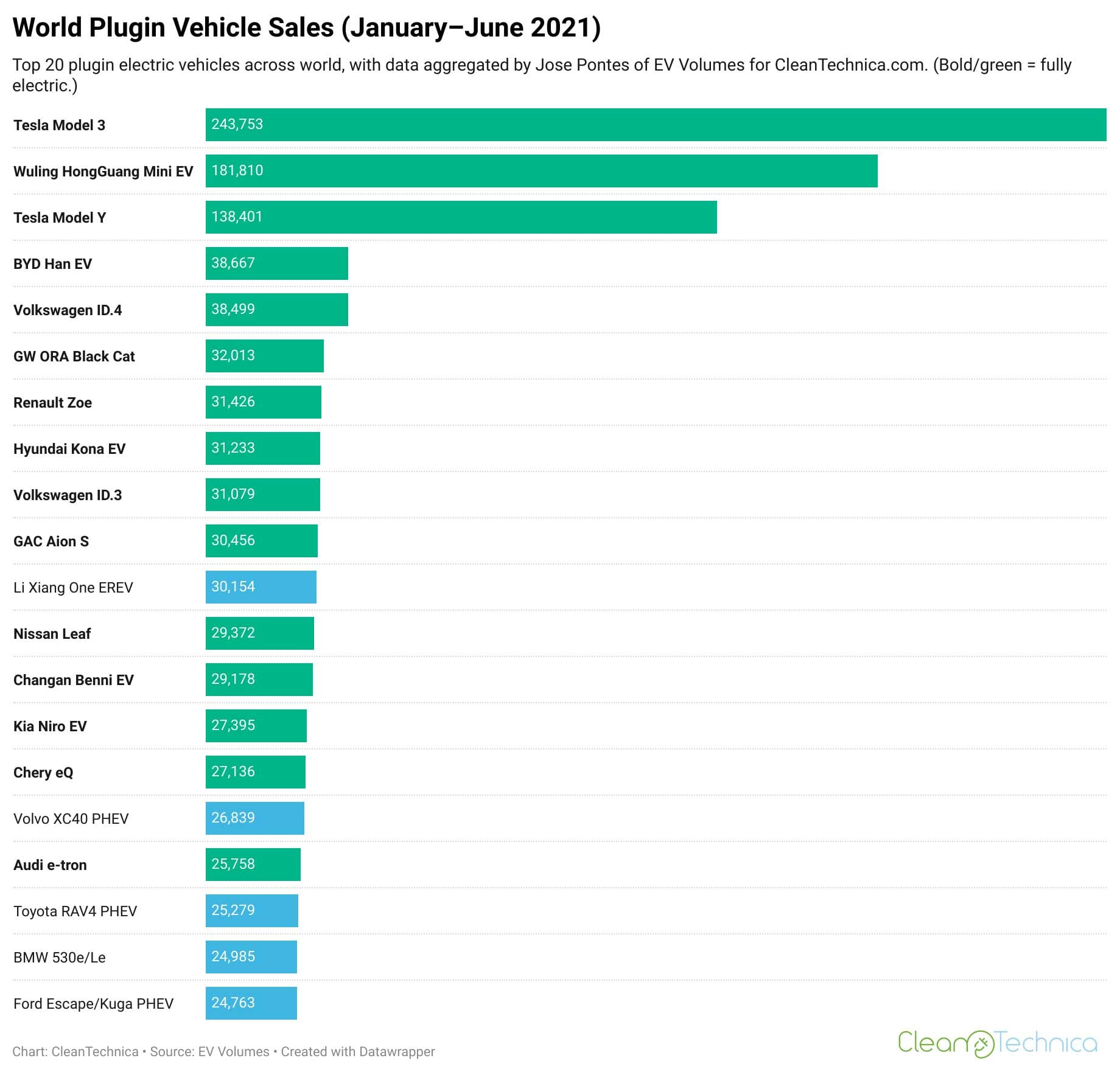

閑話休題。さて、長城汽車の『黒猫』ちゃんですが、『CleanTechnica』の2021年8月1日の記事を見ると、2021年1月~6月の6か月間では世界で6番目に売れているEVになっています。販売台数は3万2013台です。日本が誇る日産『リーフ』や、兄弟車のルノー『Zoe』よりも売れてます。
トップは6月だけで約7万台、半年間で24万台以上が売れているテスラ『モデル3』がダントツです。以下、五菱汽車の『宏光 mini EV』、テスラ『モデルY』、BYD『Han EV』、フォルクスワーゲン『ID.4』と続き、『黒猫(Black Cat)』がランクインしています。どんな地域で売れているのかが気になりますが、調べきれませんでした。どこかにデータがあれば、コメントで教えていただけるとうれしいです。
